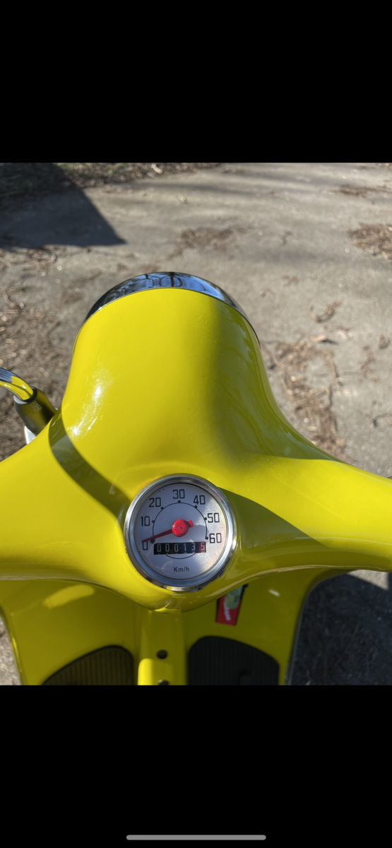

    Was ich aber nicht verstehe ist das auf dem 80er Tacho ziemlich auf 12 uhr 40 km/h steht. Und auf meinem 60er steht da 30kmh.
    Wie kann das dann passen ? Sind die Tachos innen drin anders aufgebaut??

    Nein, innen ist alles gleich.
    Allerdings sind Feder und Magnet anders aufeinander eingestellt (Stärke des Magnetismus)
    Wenn Du 80 statt 60 fährst, macht Deine Tachowelle 30% mehr Umdrehungen pro Minute.
    Mit einem 60km/h Tacho würde die Nadel zu weit ausschlagen.
    Beim 80er Tacho ist der Magnet etwas schwächer bzw. die Spiralfeder, die dem Magneten entgegen wirkt, stärker als beim 60er Tacho. Dadurch schlägt die Nadel langsamer aus und kommt vom Ausschlag eben mit dem gleichen Platz aus, wie ein 60er Tacho bis 60. Es wird also alles im Tacho geregelt.
