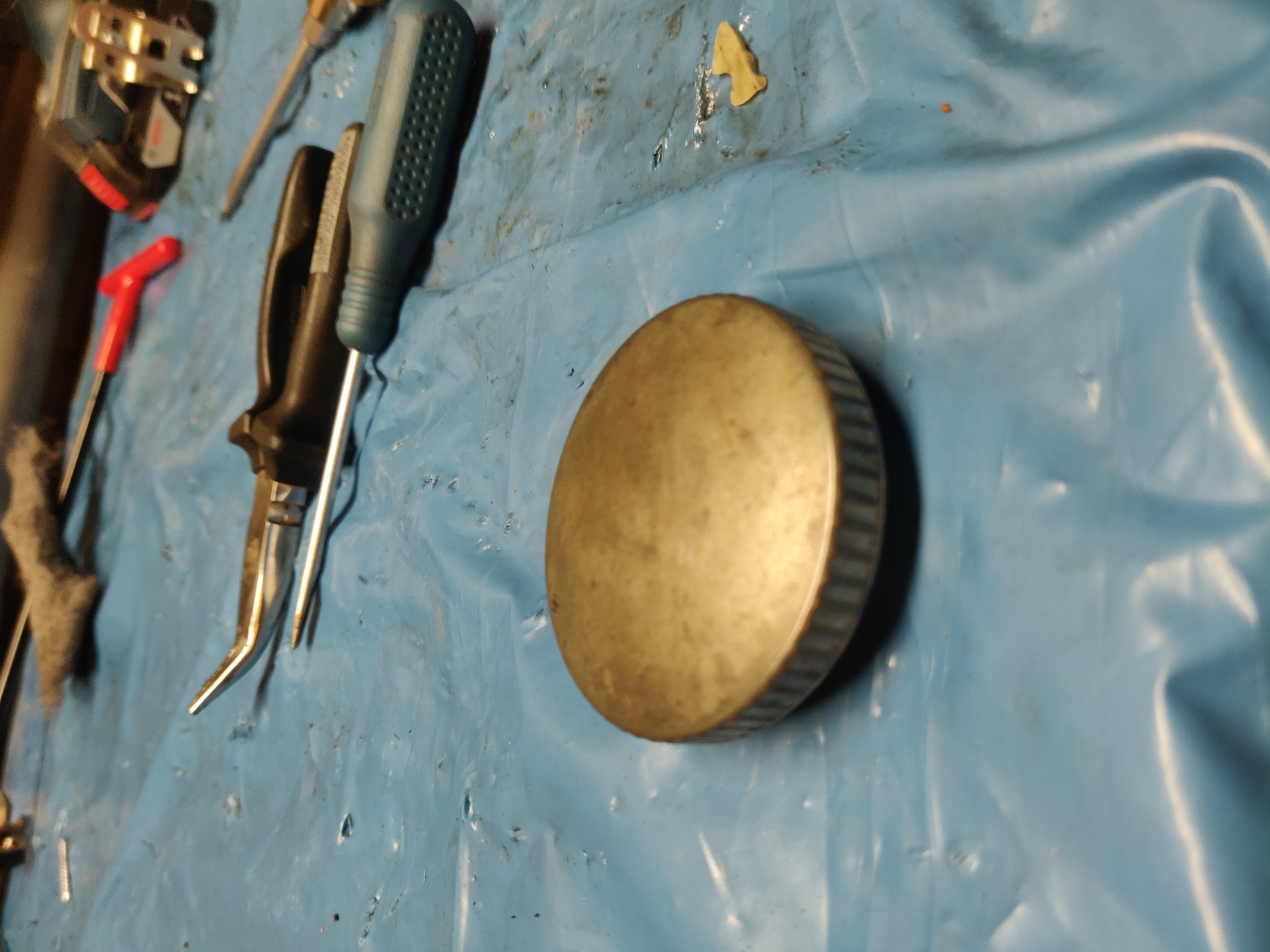

    Tankdeckel hat nun eine Tankentlüftung, Benzinhahn wurde getauscht, Schwimmernadel wurde getauscht, Elektrodenabstand wurde eingestellt.

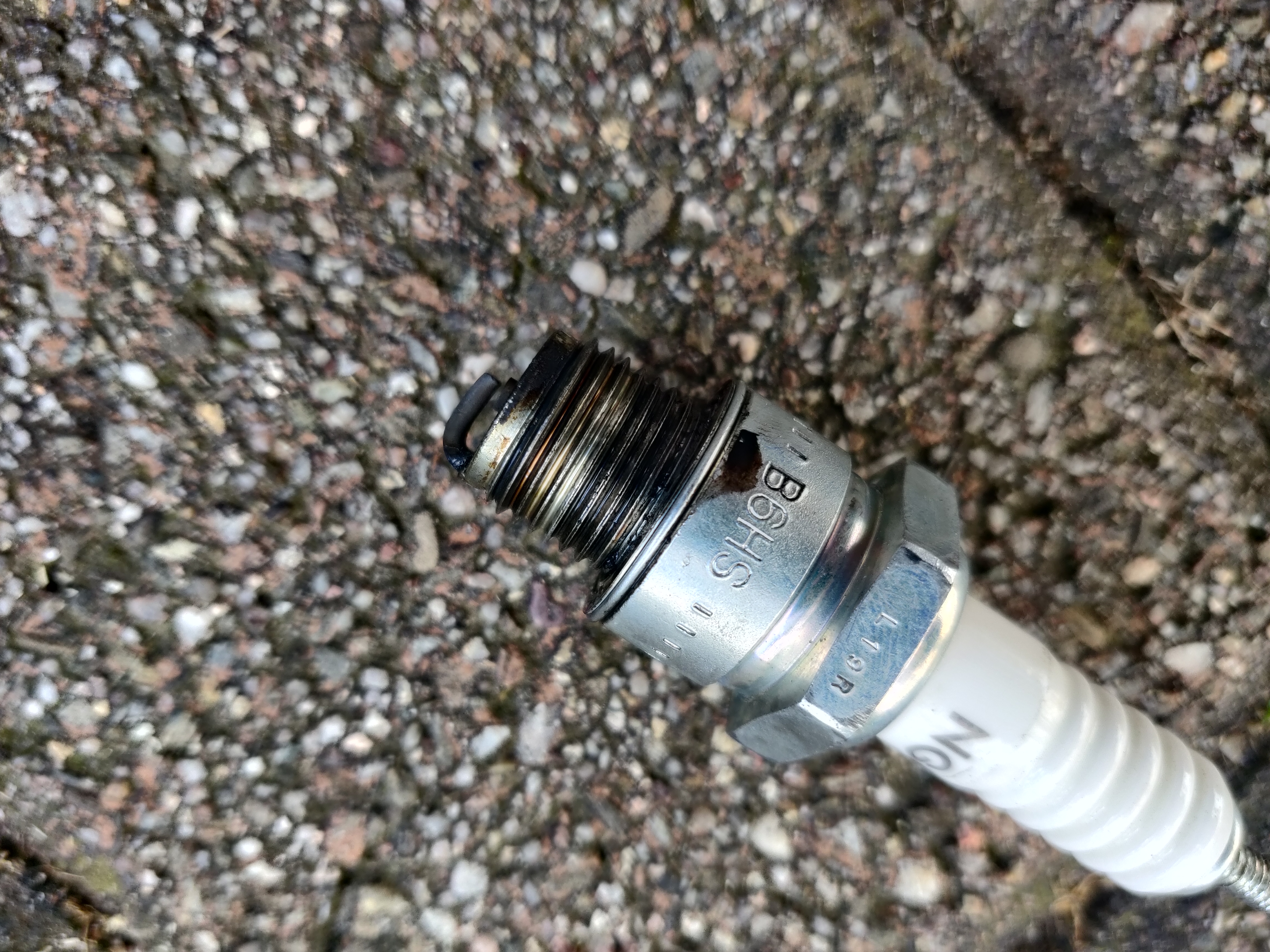

    Im Anhang findet ihr außerdem die Zündkerze im warmen Zustand nach einer kurzen Ausfahrt.

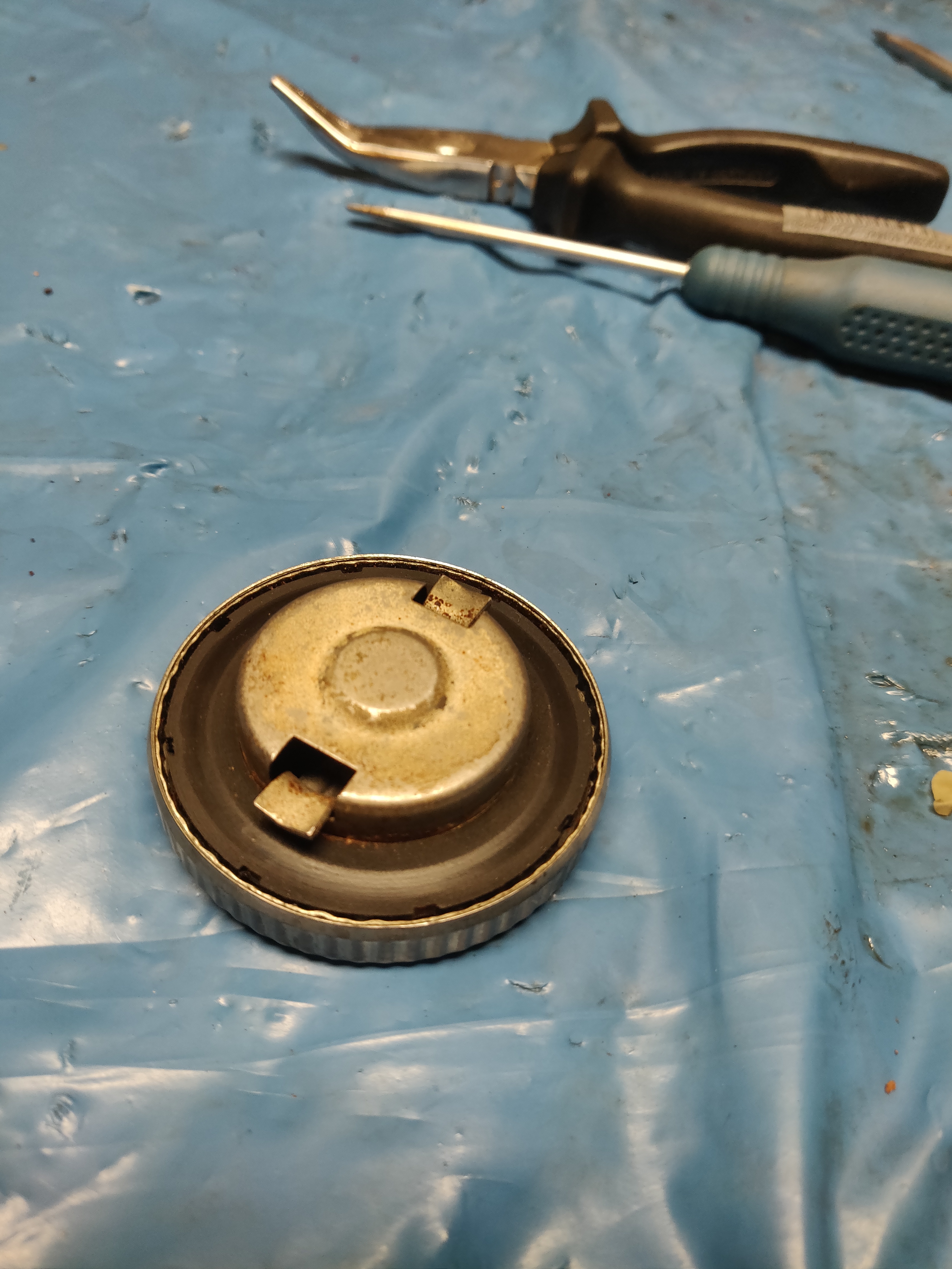

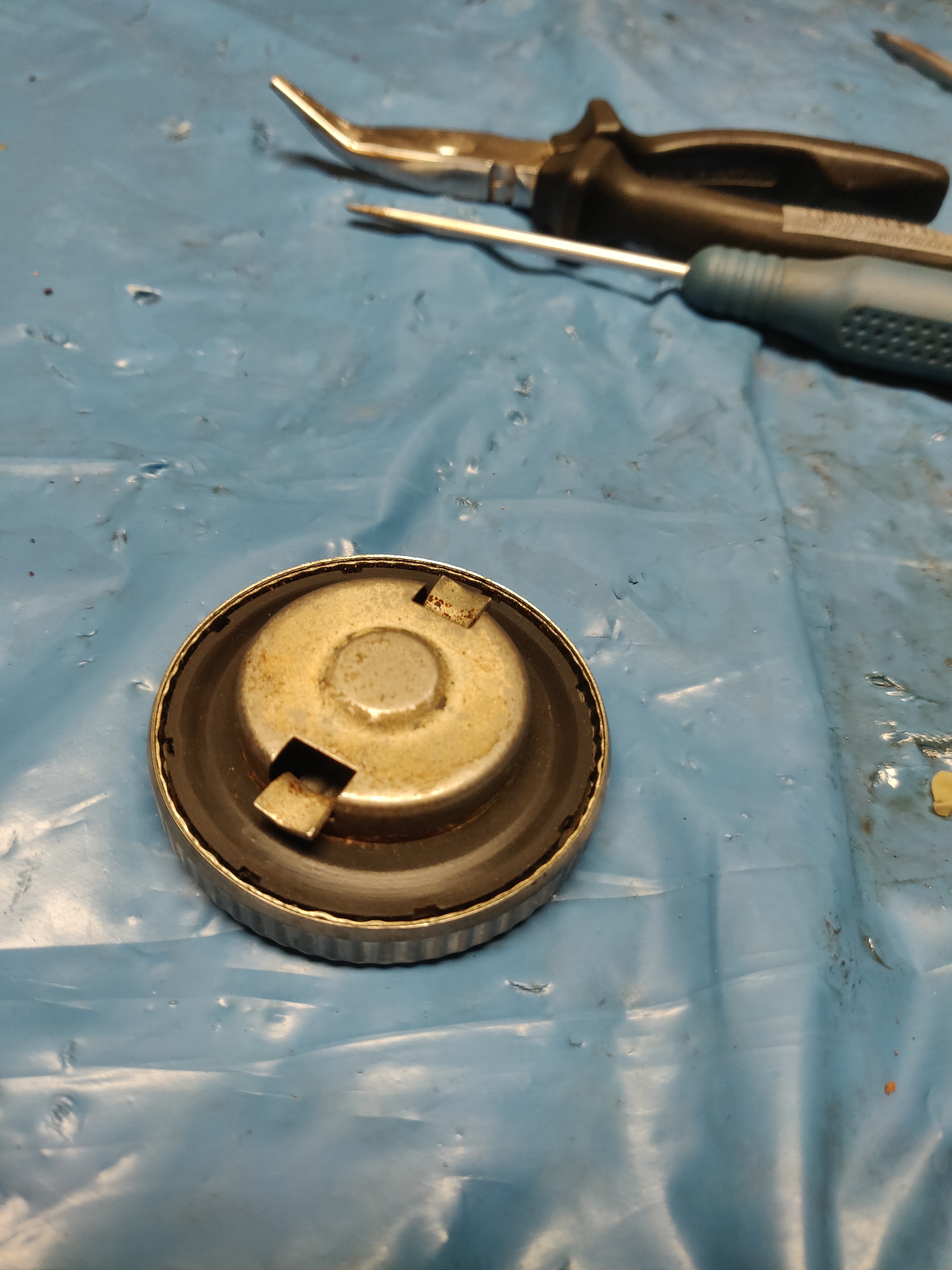

    Das was ein bisschen gegen eure Vermutung spricht ist dass der Tank genau die für diese Nasen am Deckel vorgesehene Aufnahme hat...

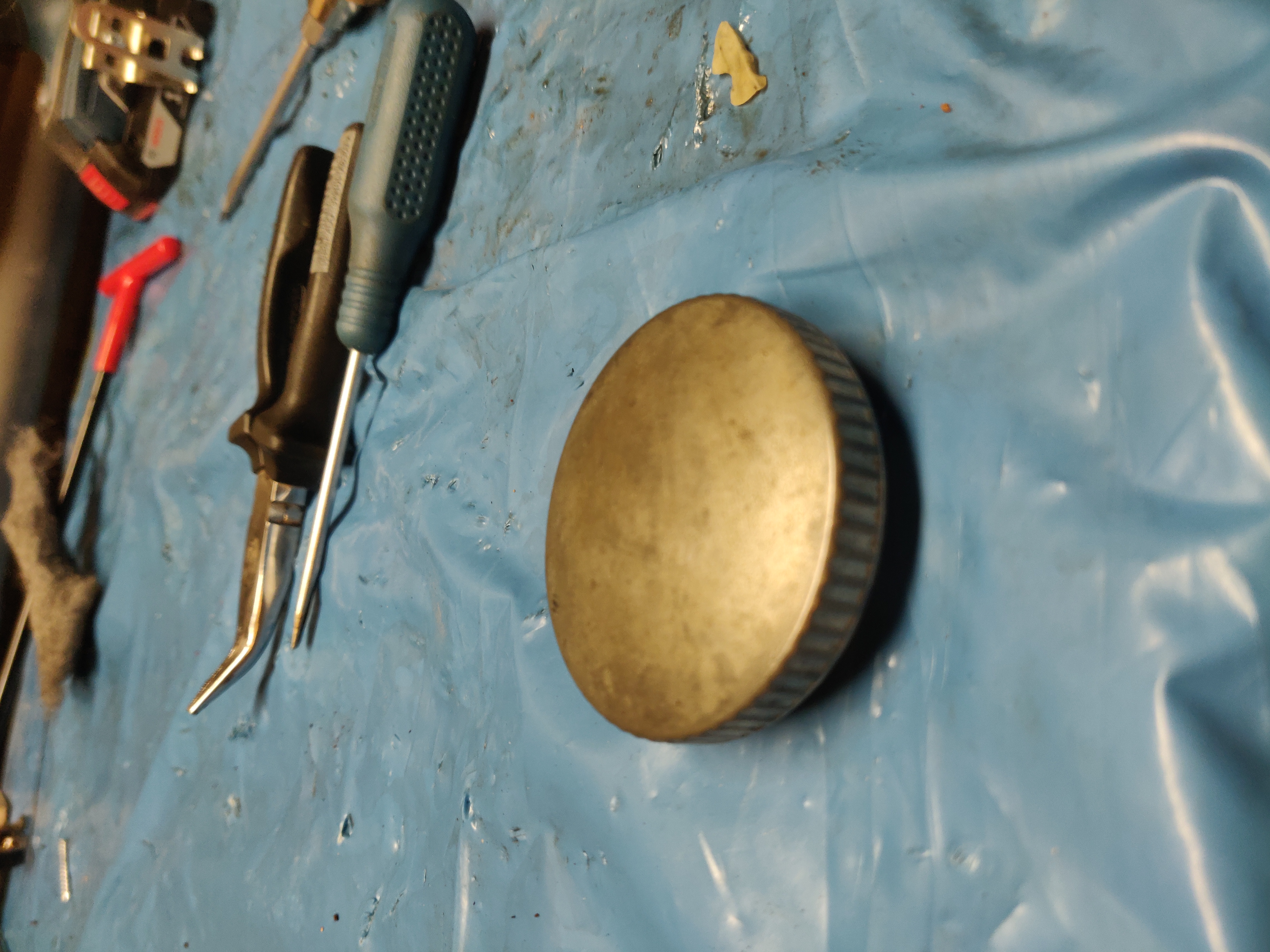

    Ja ich hab den Verdacht dass sie nicht richtig funktioniert. Der Benzinhahn besitzt extrem unterschiedliche Durchflussraten. Vorallem nach einer längeren Standzeit reduziert diese sich um die Hälfte. Mache ich dann den Deckel auf, ist sie wieder normal.
    Deshalb wüsste ich gerne wo sich die Tankentlüftung befindet um sie gegebenenfalls zu reinigen...
    Danke für deine schnelle Rückmeldung!
    Den Gummi hab ich schon hoch gedrückt...war leider nix zu finden.
    Kann es sein, dass die Tankentlüftung sich erst öffnet sobald die beiden Nasen am Deckel durch das eindrehen nach unten gedrückt werden?

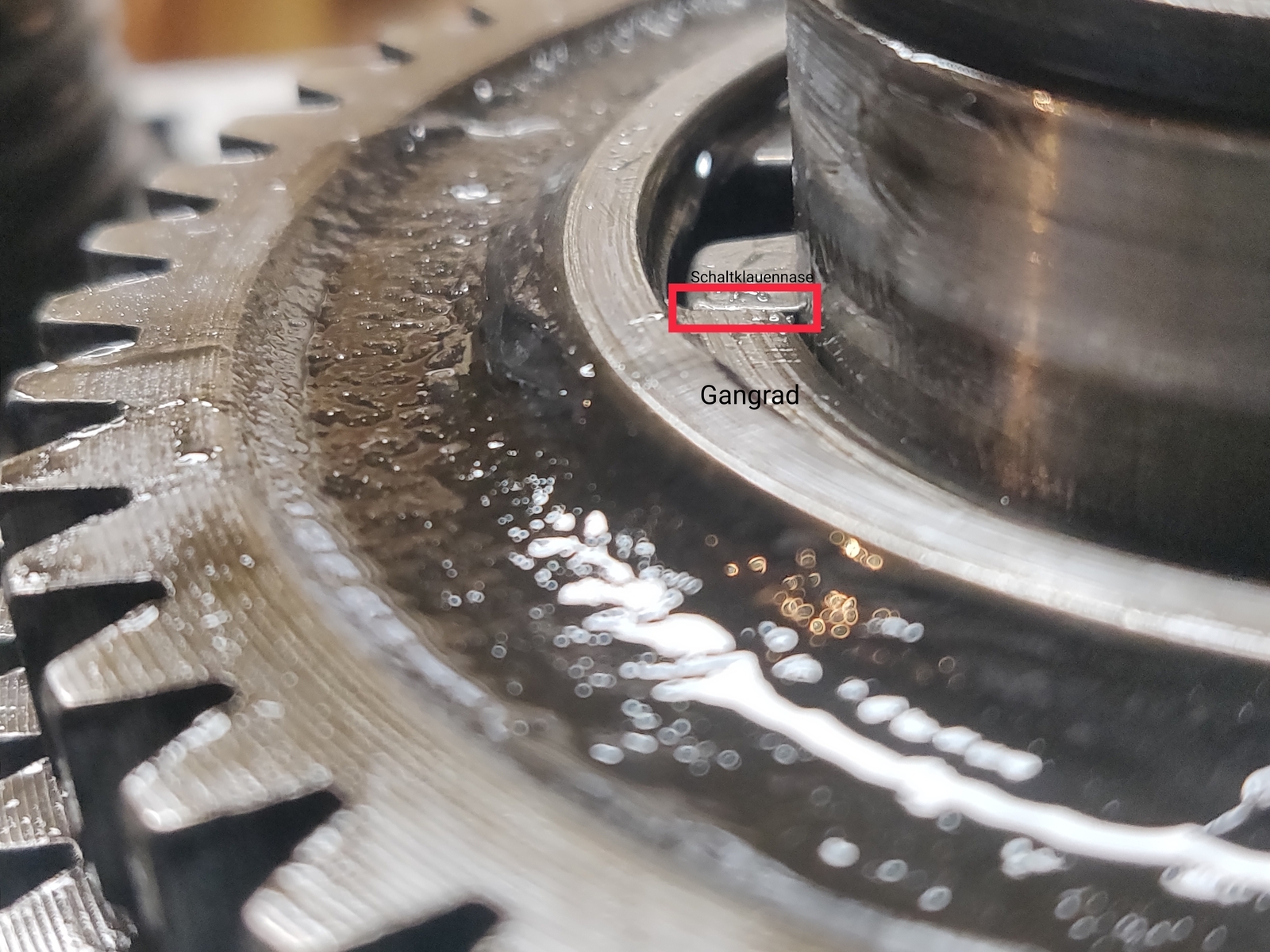

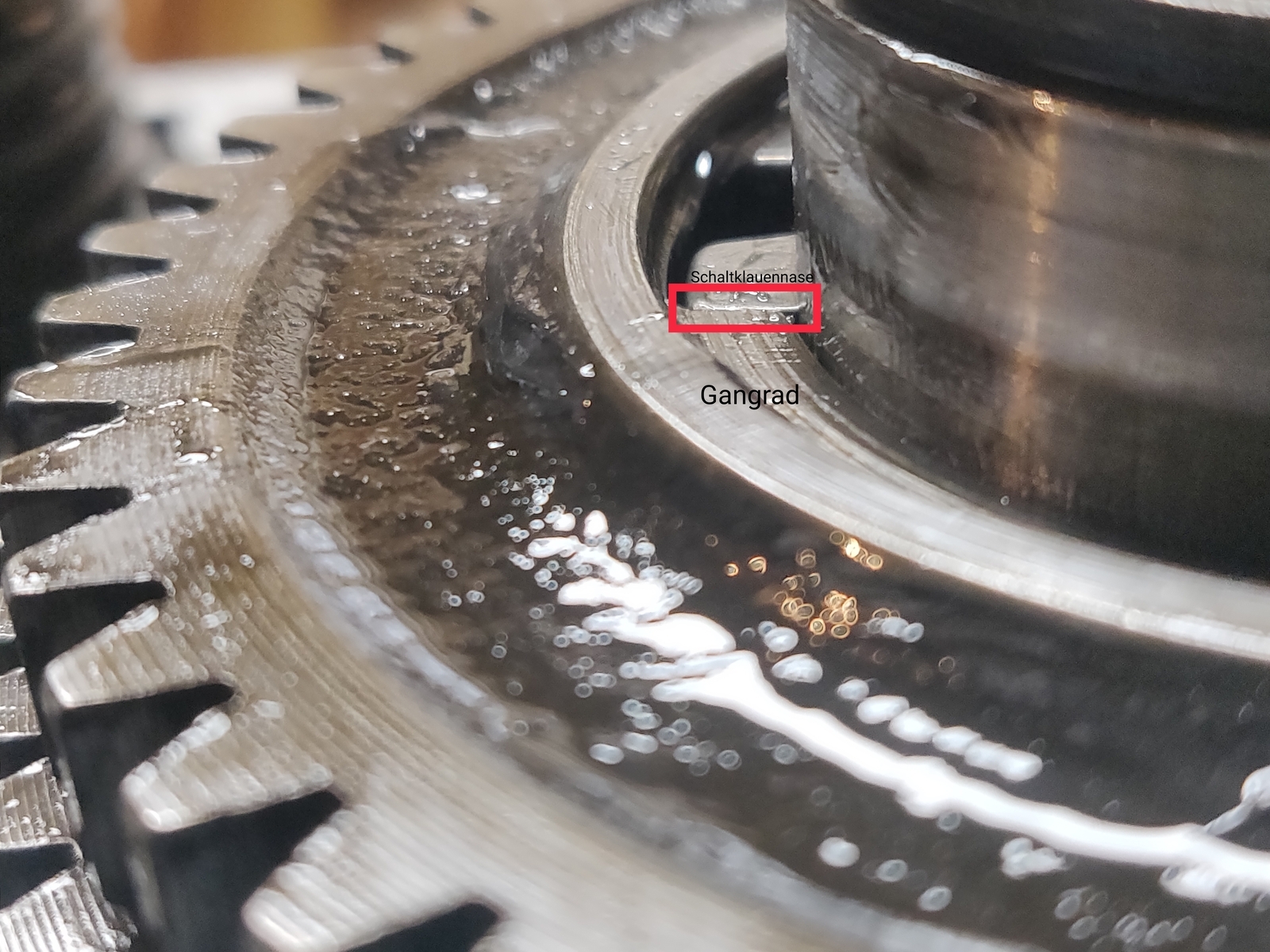

    Gerade ist mir etwas ein- bzw. aufgefallen.
    Die Distanzringe oben und unten haben eine unterschiedliche Dicke. Da ich den Motor ja schonmal komplett zerlegt hatte, habe ich diese falsch rum eingebaut. Der Ring von oben (minimal dicker) ist also unten verbaut worden. Dadurch ergibt sich dieser minimale Versatz.
    Nun habe ich sie getauscht und siehe da, die Klaue schleift nicht mehr :)
    Vielen Dank für eure zahlreiche Unterstützung!

    Ich habe gerade Mal nachgeschaut und mir ist aufgefallen dass auch der Neutralgang zwischen dritten und vierten Gang minimal zu tief sitzt und somit die Schaltklauennasen auch am 4. Getrieberad leicht schleifen.
    Des weiteren sitzt die Klaue auch in den Gängen minimal tiefer als die Gangräder. Das sind ca. 0.1mm aber diese verursachen wahrscheinlich das schleifen...
    Das Gangrad sitzt also minimal zu hoch bzw. Die Klaue minimal zu tief.

    Hey Leute,
    Ich habe gerade meinen Motor (Vespa Pk50S e) frisch revidiert und anschließend einen Testlauf gemacht. Leider habe ich ein deutliches rhythmisches "klacken" im Neutralgang feststellen können, weshalb ich den Motor nochmal öffnete.
    Nach der Öffnung ist mir aufgefallen, dass die neu verbaute Schaltklaue (FA ITALIA -4 Gang rund) im Neutralgang leicht am zweiten Gangrad schleift bzw. ganz leicht anschlägt. Die Schaltklaue steht also minimal (ca. 0.10mm) zu tief.
    Eindeutig ist das die Ursache für das rhythmische klacken.
    Nun jedoch ist meine Frage wie ich das Problem fixe.
    Schleif ich einfach minimal die Schaltklauennasen ab oder muss ich unten einen anderen Distanzring einsetzen?
    Wenn sich das durch einen neuen Distanzring fixen lässt, könnt ihr mir eine Bezugsquelle empfehlen wo ich die Ringe günstig und vor allem mit fairen Versandkosten erwerben kann?
    Über Rückmeldungen würde ich mich sehr freuen ;)
    Lg
