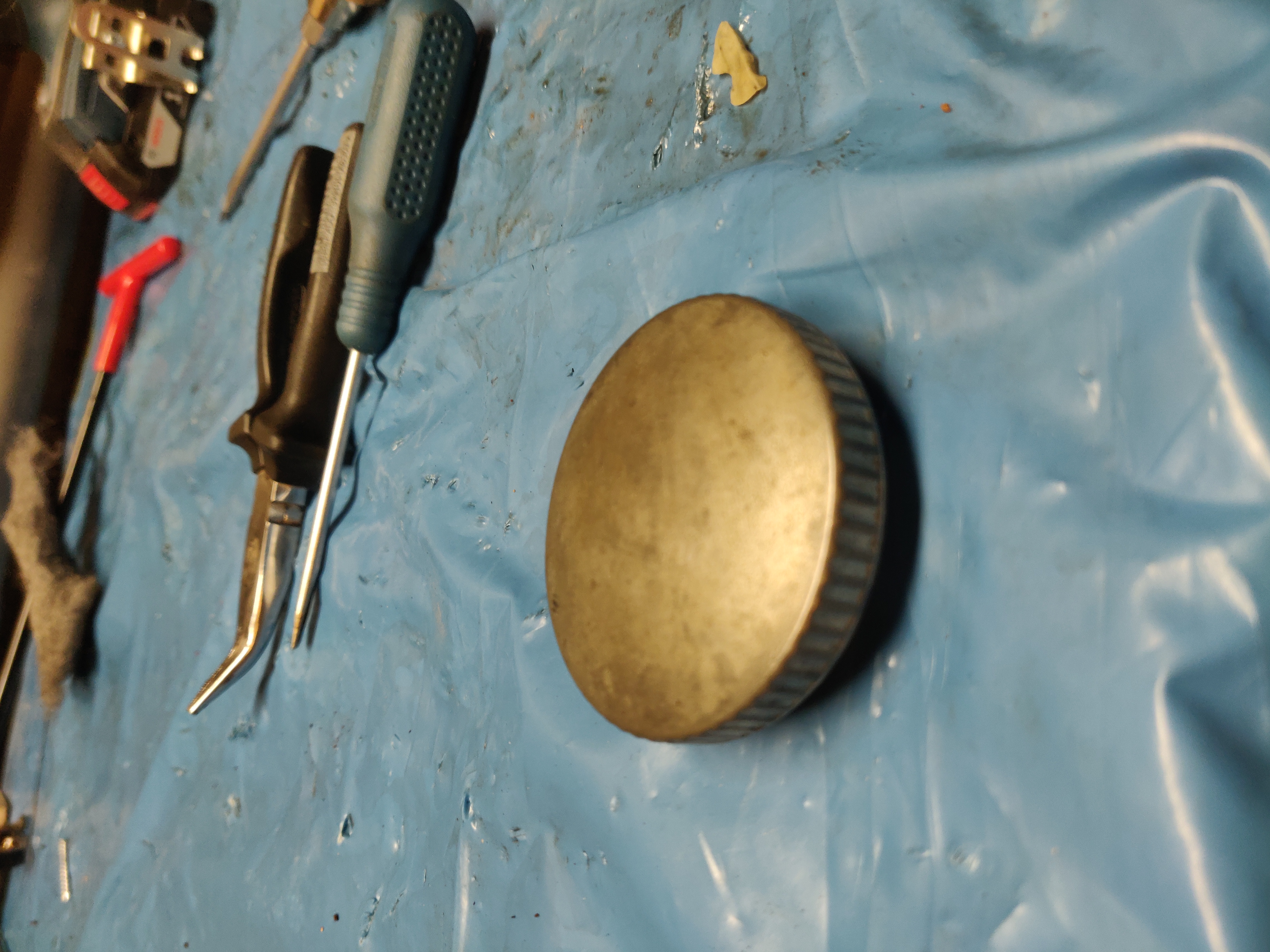

    Guten Abend,
    Entweder ich bin blind oder ich suche einfach an der falschen Stelle. Kann mir jemand helfen? Ich finde das Tankentlüftungsloch einfach nicht :+5
    Vielen Dank im voraus:)

    • June 26, 2022 at 19:50
    Lupf mal den Gummi. Vielleicht sieht man da was.

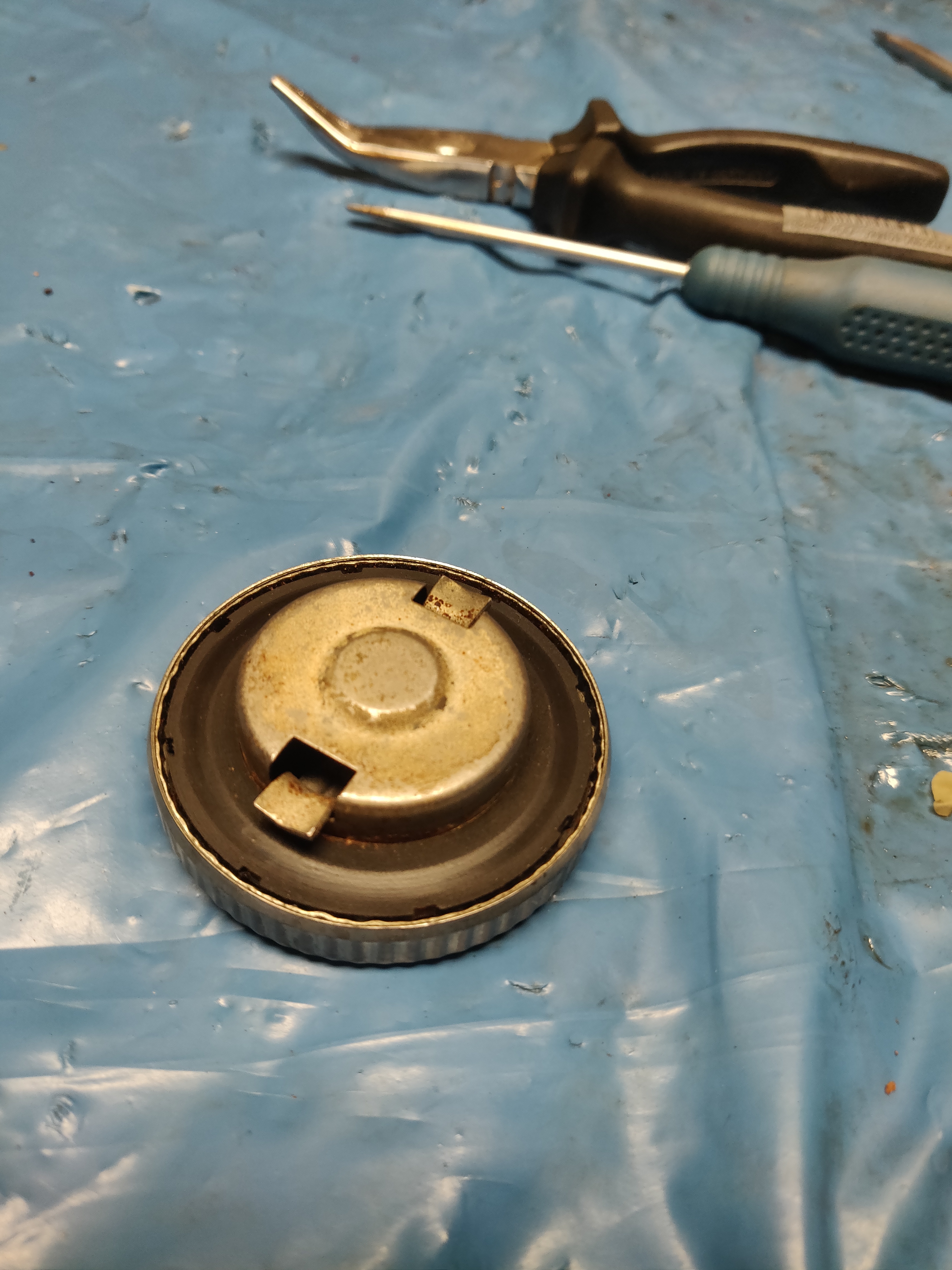

    • June 26, 2022 at 21:32
    Danke für deine schnelle Rückmeldung!
    Den Gummi hab ich schon hoch gedrückt...war leider nix zu finden.
    Kann es sein, dass die Tankentlüftung sich erst öffnet sobald die beiden Nasen am Deckel durch das eindrehen nach unten gedrückt werden?

    • June 26, 2022 at 21:46
    Der Tankdeckel hat keine Belüftung.

    • June 26, 2022 at 21:47
    Natürlich auch möglich.
    Ich habe nur XL und V50, da ist das anders.
    Aber warum suchst du danach? Hast du das Gefühl, das sie nicht funktioniert?

    • June 27, 2022 at 07:34
    Okay danke dann muss ich wenigstens nicht zum Augenarzt :)
    Wird dann der Tank anderweitig entlüftet?

    • June 27, 2022 at 07:37
    Gruß Paddy.
    Ja ich hab den Verdacht dass sie nicht richtig funktioniert. Der Benzinhahn besitzt extrem unterschiedliche Durchflussraten. Vorallem nach einer längeren Standzeit reduziert diese sich um die Hälfte. Mache ich dann den Deckel auf, ist sie wieder normal.
    Deshalb wüsste ich gerne wo sich die Tankentlüftung befindet um sie gegebenenfalls zu reinigen...

    • June 27, 2022 at 08:41
    ist das ein Vespa-Tankdeckel?
    PK und so haben doch Kunststoffdeckel oder?

    • June 27, 2022 at 08:49
    Ich denke das gleiche - das ist kein Vespa-Tankdeckel.

    • June 27, 2022 at 10:01
    Das würde natürlich einiges erklären...da ich nicht Erstbesitzer bin kann ich das auch nicht ausschließen...
    Das was ein bisschen gegen eure Vermutung spricht ist dass der Tank genau die für diese Nasen am Deckel vorgesehene Aufnahme hat...
    Der Tank ist auf jeden Fall original. Falls es hilft: es handelt sich um eine Vespa PK 50 E lusso

    • June 27, 2022 at 11:21
    • Hilfreichste Antwort
    Ich kann Dir als ebenfalls Lusso-Besitzer sagen, dass das definitiv nicht der Tankdeckel ist, der dort von Werk aus hingehört.
    Der von Dir angesprochene Verschlussmechanismus ist weit im Zweitadbereich verbreitet.

    • June 27, 2022 at 12:28
    Wow das erklärt ziemlich viel :D
    Vielen herzlichen Dank für die ganzen Antworten!!! 2-)

    • June 27, 2022 at 12:56
    Deswegen muss das trotzdem nicht die Lösung Deines Problems sein. Eine verstopfte Tankentlüftung kann empfindlich Ärger machen, muss aber nicht das einzige Problem sein.

    • June 27, 2022 at 13:41
    aber wenn die Symptome ohne Deckel verschwinden, ist die Chance gross, dass es daran liegt ;)

    • June 27, 2022 at 13:49
    Ja das stimmt natürlich. Trotzdem bin ich um jeden Beitrag froh der mich (wortwörtlich) näher ans Ziel bringt :-6
