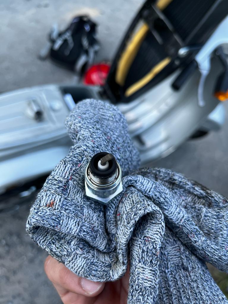

    Jochen01  Fantine Ich habe nun den Sportauspuff gegen sito getauscht und die Zündkerze -> Vespa geht nun super easy an - Kerze hat ein gutes Bild - das Problem mit dem stottern ist geblieben. Die Nebendüse habe ich gereinigt. (42er)
    Kerze ist auch nicht versifft (bin gerade ca 10 kilometer gefahren) -> also der Motor sifft nicht mehr ;)

    Jochen01 vielen Dank! Werde ich gleich heute Abend prüfen. Fährst du auch einen 75er DR? Wenn ja, ist die Nebendüse mit 42 in Ordnung oder sollte diese auch angepasst werden? Meiner Meinung nach sollte sie passen, da original ja schon groß bedüst gefahren wird (50er ori Zyl. mit ner 68er HD)
    Was hältst du von der Zündkerze die ich fahre?
    Habe an der Zündkerze (außen) auch schwarzes Öl was da am Zyl.Kopf raussifft.. vlt noch ein Hinweis..

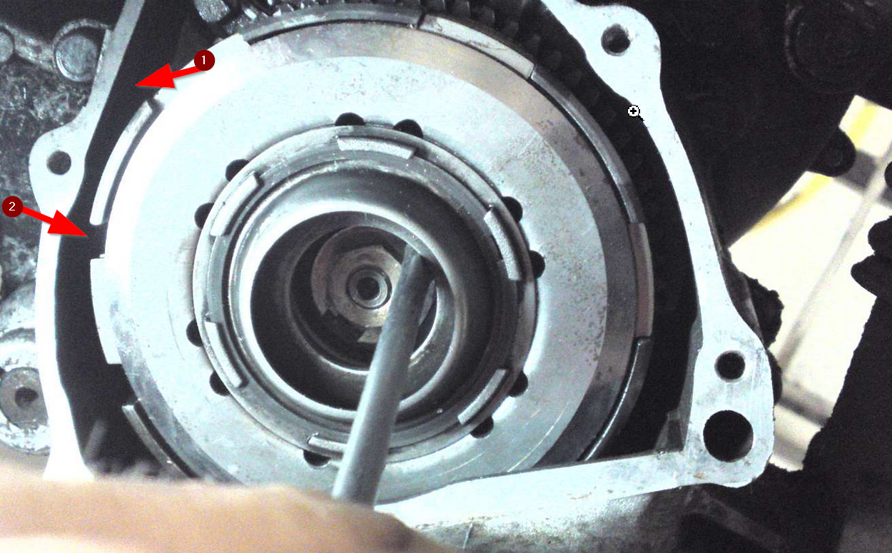

    Fantine e will sich nicht bewegen, habs nochmal getestet. Auch habe ich alles noch einmal abmontiert und geprüft -> Kupplung sitzt gut und läuft rund.. jetzt ist das Geräusch nur noch sehr selten da, auch wenn ich die Kupplung an sich nicht noch einmal abgemacht habe, sondern nur den Deckel zur Kupplung.. kanns mir nicht erklären :) aber mit den neuen Kupplungsbelägen kann das nicht zusammenhängen? Wie lange fährt man diese denn ein und gibt es einen Trick um das zu beschleunigen?
    Muss ich nachher nochmal testen, bin ich mir jetzt nicht sicher. die kupplung ist auf jeden fall "getrennt", da ist keine Spannung auf dem Zug.
    Diesen habe ich gestern etwas gelockert,nachdem die Kupplung weiterhin gerutscht ist falls du auf den Kupplungszug anspielen wolltest.
    Blockiert habe ich an den folgenden beiden Stellen mit einem Schlitzschraubendreher.
    1. dort zwischenrein
    2. dort zwischenrein

    Kupplung rutscht nicht mehr beim Gang und Lastwechsel. An den Halbmond habe ich auch gedacht ;)
    Die Kupplung habe ich 5h vor dem Einbau in SAE30 eingelegt. Es ist auch meine erste, die ich jemals getauscht habe. Beim Einbau habe ich mit einem Schlagschrauber gearbeitet der allerdings relativ wenig Druck hatte. Damit ging aber die Mutter auch auf.. von daher sollte der Druck ausreichend gewesen sein.
    Bevor ich den Schlagschrauber hatte, habe ich versucht die Kupplung zu lösen, indem ich mit einem Schraubenzieher den Kupplungskorb blockierte. Damit kam ich aber nicht weiter... falls der Fehler auf einen verzogenen Kupplungskorb zutreffen könnte, muss ich diesen ersetzen und lerne für zukünftige Reparaturen ;) Ich hatte allerdings nicht das Gefühl etwas verbogen zu haben und nutzte letztlich (nach erfolglosen 2 Minuten mit dem Schraubendreher) auch den Schlagschrauber)
