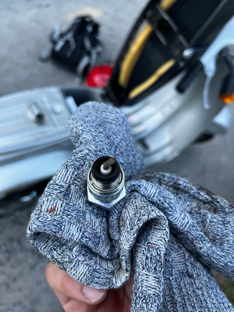

    • July 15, 2022 at 23:11
    Fantine Heute ne kleine Tour gefahren (40km am Stück).
    Vespa läuft, stottern aber unverändert da. (habe heute den Benzinschlauch gewechselt und auf Nebenluft kontrolliert)
    Beim bergabfahren echt nervig (die ganze Zeit solche Mini-Lastschübe) -> bergauf stottert sie dann kaum..
    Kerze sah aber etwas komisch aus (ist neu, kam gestern rein)
