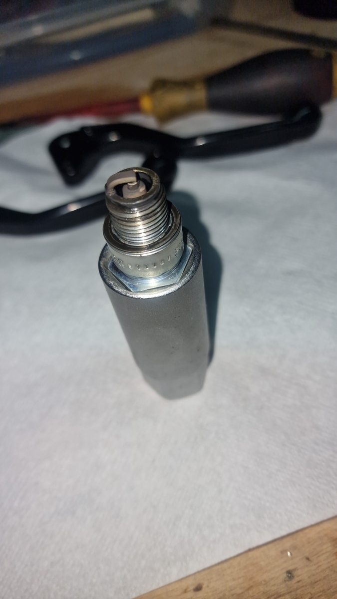

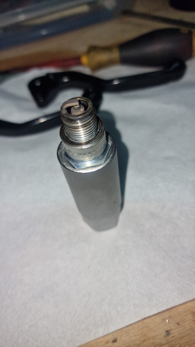

Standgasschraube hab ich versucht einzustellen aber das problem bekomm ich nicht weg.das Zündkerzenbild hat eine gute rehbraune farbe (anbei ein bild !)

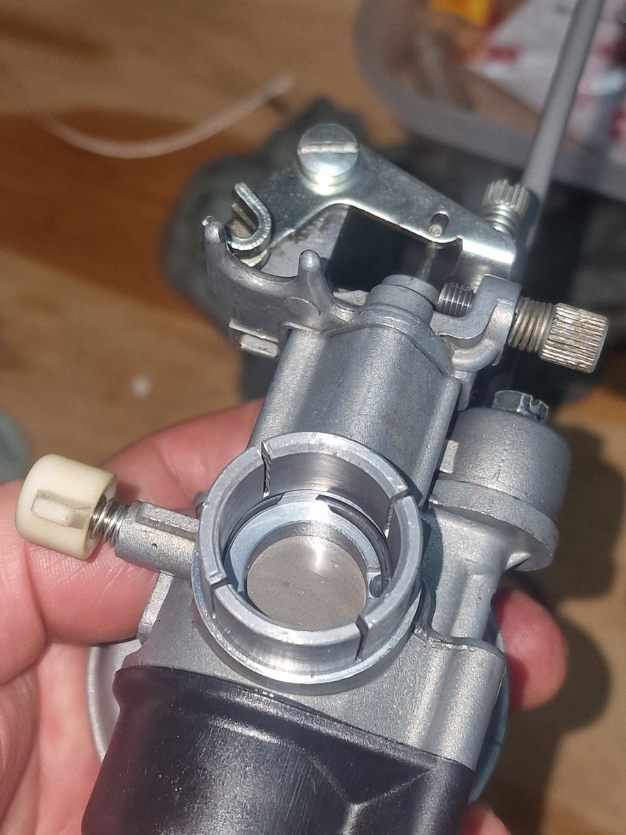

Da gehört ein O-Ring rein. Und dann KEIN Filzring !!
Hey Volker,also den gerissenen O-Ring im innendurchmesser ersetzen und dann den Filzring weglassen???? Richtig verstanden???

Gaser ausgebaut.... und ohne dichtungen draufgemacht geht tatsächlich bis anschlag aber mit Filzdichtung echt schwer.....
Ihr redet von Filzdichtung oder o-ring ??? Also kann da anstatt dem filzring auch ein o-ring sein ???
Dann hab ich gesehn,am Gaser innen am stutzen hats die O-ringdichtung verrissen, evtl. Damals beim draufbauen??? Fuck
Naja der filzring sieht auch nemme super aus
Was meint ihr mit gefettet ?? Muss man den fetten beim einbauen ???

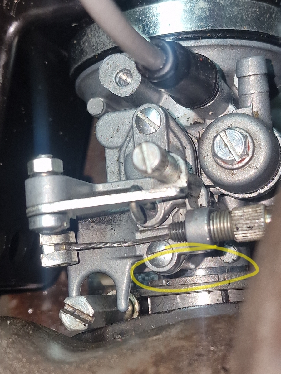

Ruhig bleiben  ! Wenn du mit der Blitzpistole bei Vollgas keinen Strich erkennen kannst und der bei Standgas ständig hin und her wandert, bist du schon auf dem richtigen Weg! Vorausgesetzt,
dass dein Gaser auch sauber ist und du diesen auf Anschlag am ASS beigedrückt (O-Ring oder Filzdichtung auch verbaut hast), an der Gaserschelle auch alles richtig fest angezogen, so dass dieser sich nicht mehr drehen lässt!?! Und die Gemischschraube 1 1/2 - 2 Umdrehungen rausgeschraubt hast... dann sollte der Roller laufen  ...

Soweit sollte es passen,
das einzige wo ich mir unsicher bin und war ist das ich den Vergaser damals nicht komplett auf dem ASS bekommen habe,bin der Meinung das er nicht weiter geht.
Was sagt ihr dazu? Kann das so sein ? Oder ist es ein absolutes NOGOO und ich muß nochmal danach schauen !!! Schaut euch bitte das Bild an ,habs GELB markiert.hoffe man kann es erkennen .

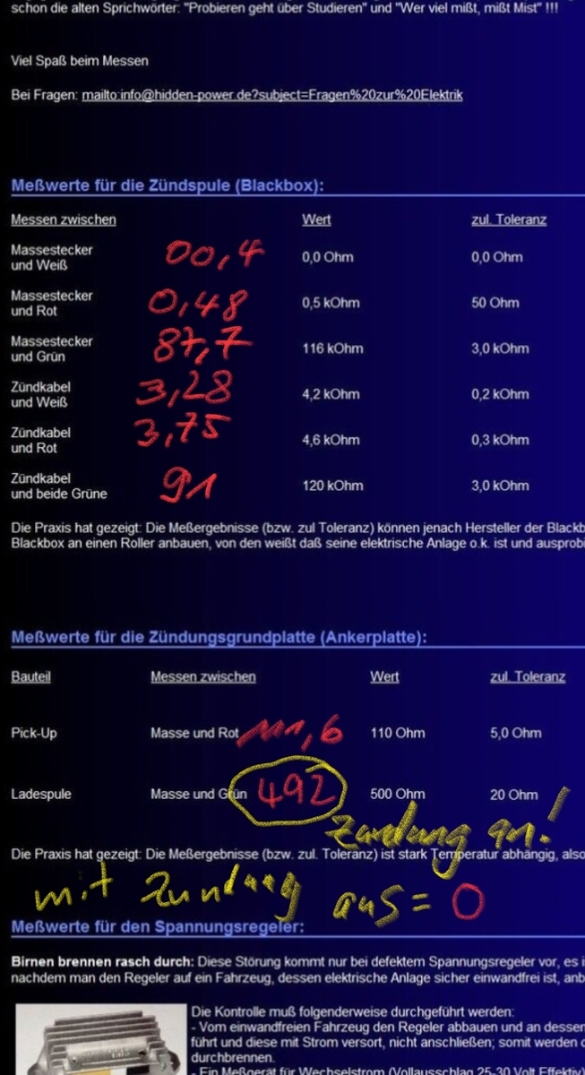

Also ich hoffe ich habe dich da nich falsch verstanden im bezug auf die Zündspule..... denn was ich gemessen hatte ist die
Ladespule auf der ZGP (soll 500-OHM IST 492-OHM)
(alle gemessenen werte sind auf dem Screenshot )

An der CDI kannst du keine sinnvollen Messungen vornehmen - und ich habe in deinem Thema auch keine gefunden.
Gelesen habe ich bislang zweimal 113 Ohm, einmal noch mit Nachkommastelle. Beide Werte sagen bestebfalls etwas zum Widerstand des Pickup.
Ich kann deshalb nicht erkennen, weshalb du davon ausgehst, dass die Ladespule in Ordnung ist. Wenn du das bestellte Pickup eingelötet hast, weißt du mehr. aber auch erst dann.

Was die ladespule angeht naja ich hab die doch durchgemessen und meßwert scheint in Ordnung zu sein !? Oder nicht aussagekräftig genug???

Vergiss den Messwert vom Kerzenstecker.
Messtechnisch sind beide Pickup i.O. - und jetzt omme ich zurück auf die Frage nach einem Defekt der Ladespule:

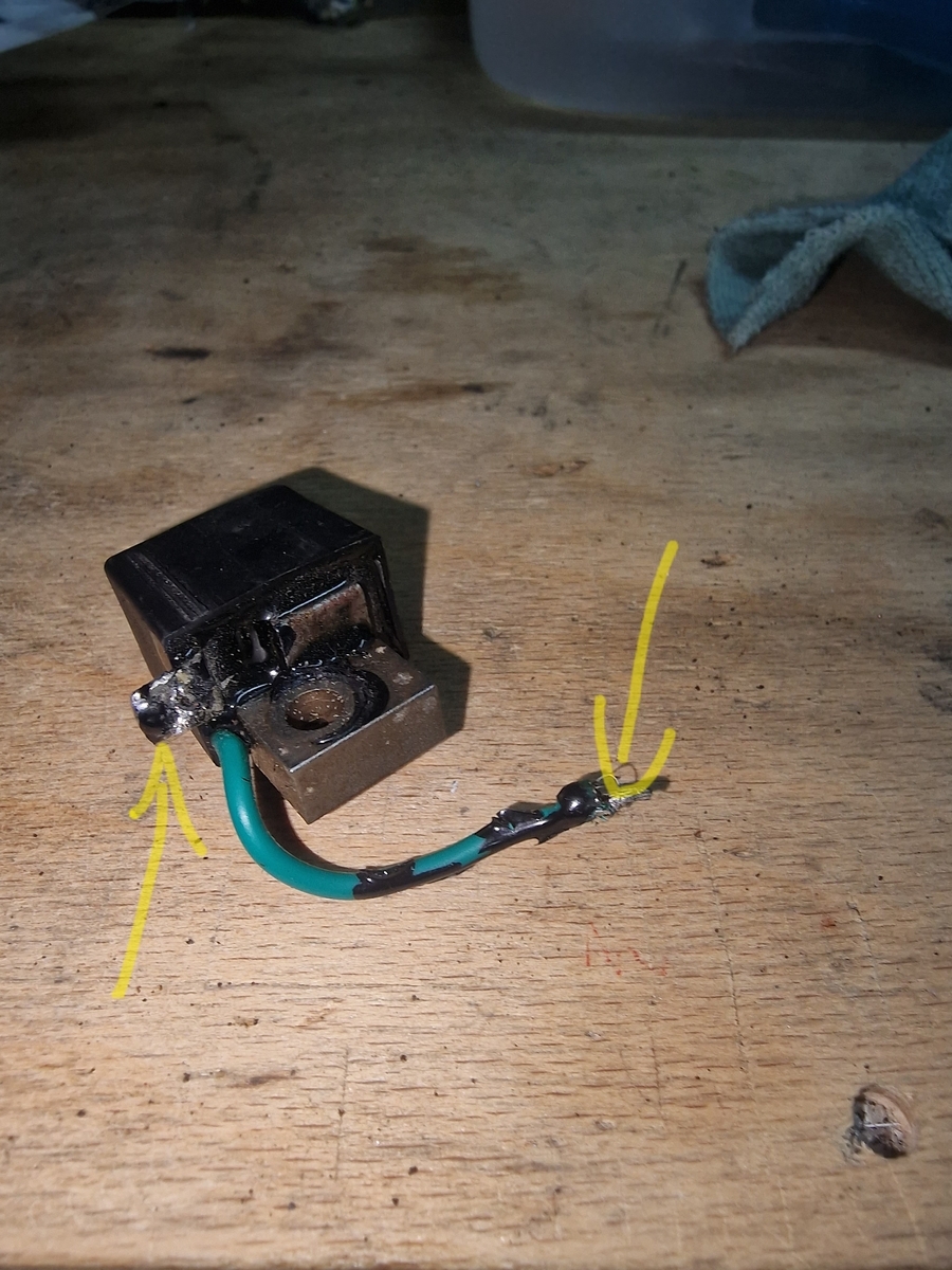

Jetzt hab ich mal den eingebauten Pickup und den gebrauchten Pickup getestet...... hier die Werte
Eingebauter Pickup meßwert = 111,6 Ohm (gemessen nach der Anleitung)
ErsatzPickup Mehrwert = 113 Ohm (gemessen wie auf dem beigefügten bild)
Zündkerzenstecker Meßwert = 11,1KOhm
Anbei Pickup mit den meßpunkten und die Anleitung mit meinen gemessenen Werten in ROT !!!
Also wenn das alles richtig gemessen ist... sind die pick-ups beide von den Werten gut,die CDI wohl eher nicht,wobei ich auch hier irgendwo gelesen hab das das durchmessen der CDI nicht 100% aussagekräftig ist ?
Was sagt ihr jetzt dazu ????

Hast du mal den Widerstand gemessen?
ca. 110 Ohm +/- 5 Ohm.

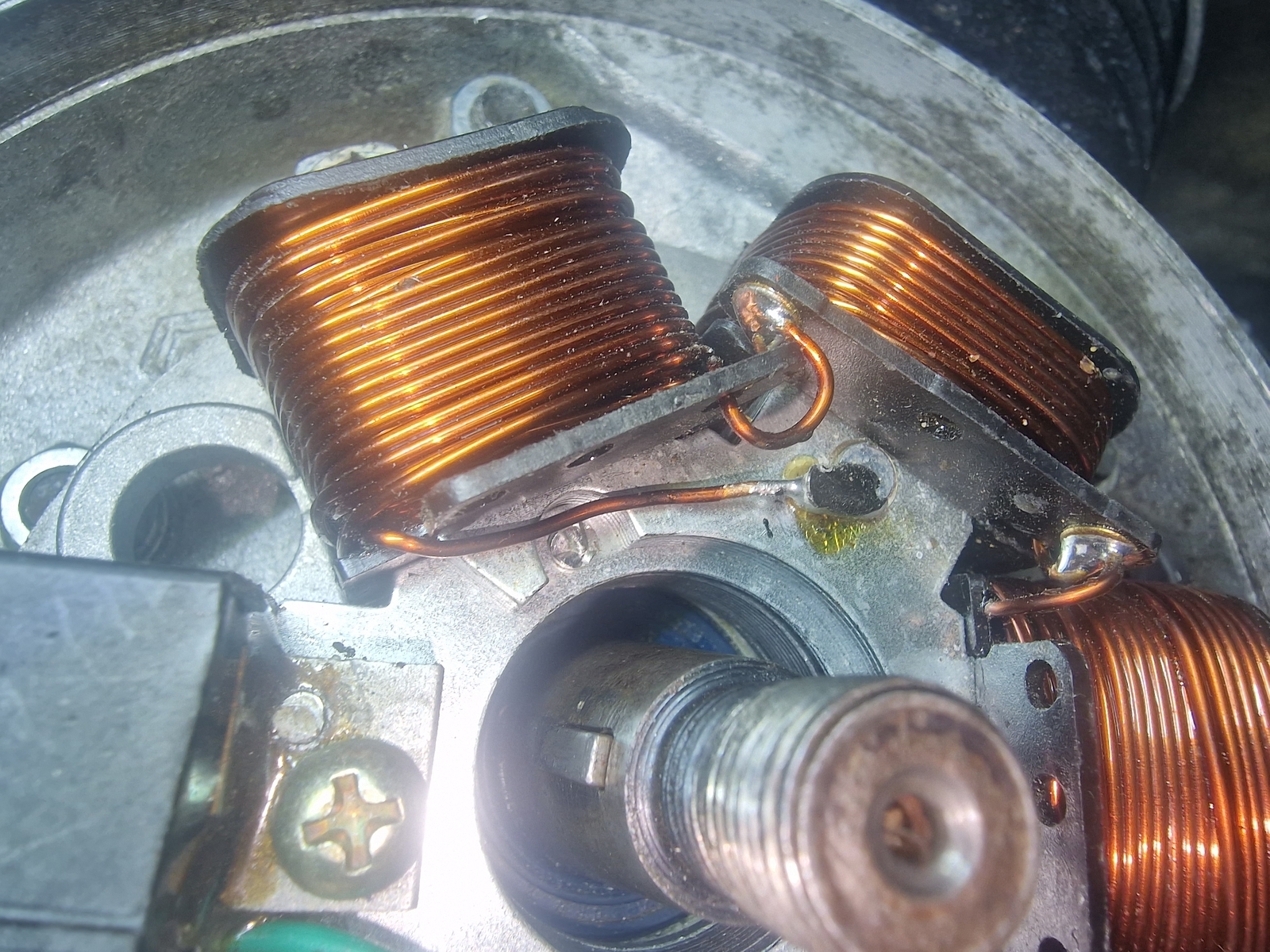

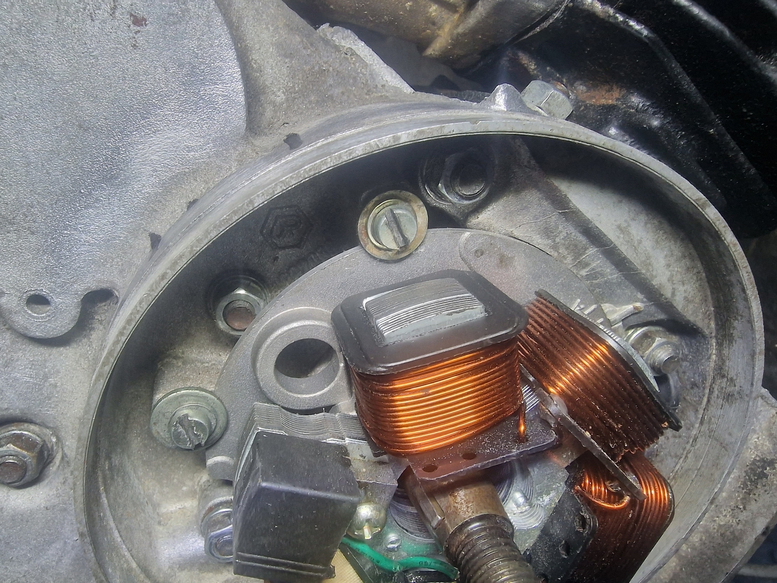

Hab jetzt mal sämtliche Bilder von der ZGP gemacht....wenn ihr noch was anderes sehen wollt einfach sagen....was mir gleich auffällt ist der abgescheuerte pickup normal ????

Deine Überlegung ist eine sehr gute Überlegung ;0) ! Aber um dein Pickup zu messen, musst du es sowieso von der ZGP ausbauen (Kabel trennen) , dann kannst du es gleich tauschen :0)!
Da du kein Fundus an Ersatzteilen zu verfügen hast (deswegen der Tip mit dem Nachbarsjungen), kannst du gleich die Kerze, der Kerzenstecker, das Zündkabel, die CDI, evtl. noch die Erregerspule mit bestellen, weil dies alles die üblichen Tatverdächtigen sein können, um dann festzustellen, dass der Kabelbaum der ZGP marode ist :0( !?!
Also vor dem bestellen das Polrad ab(Werkzeug kannst du auch gleich mit bestellen) und zuerst auf der ZGP die Kabel prüfen ob Marode oder nicht...

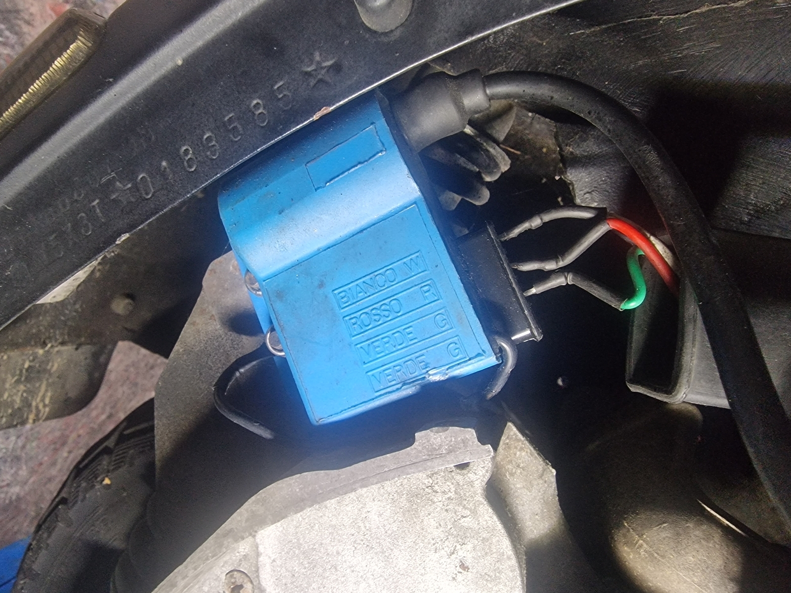

Okee... du hast da eine Kontaktlose ZGP verbaut... Und "Ja", diese CDI kann einen Defekt aufweisen ;0) . Baue die schnell mal vom Nachbarsjungen seiner Sfera um
!Späßje... Hast du noch so ein Teil (das hellblaue Kästle da) zur Hand?
😂😂😂 Leider keine Sfera weit und breit zu sehen ...ne hab leider auch keine erstz parat 😢 werd mir eine besorgen,genau die selbe ?? Oder ne andere?

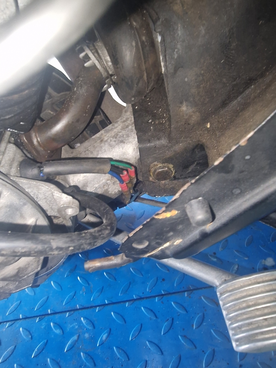

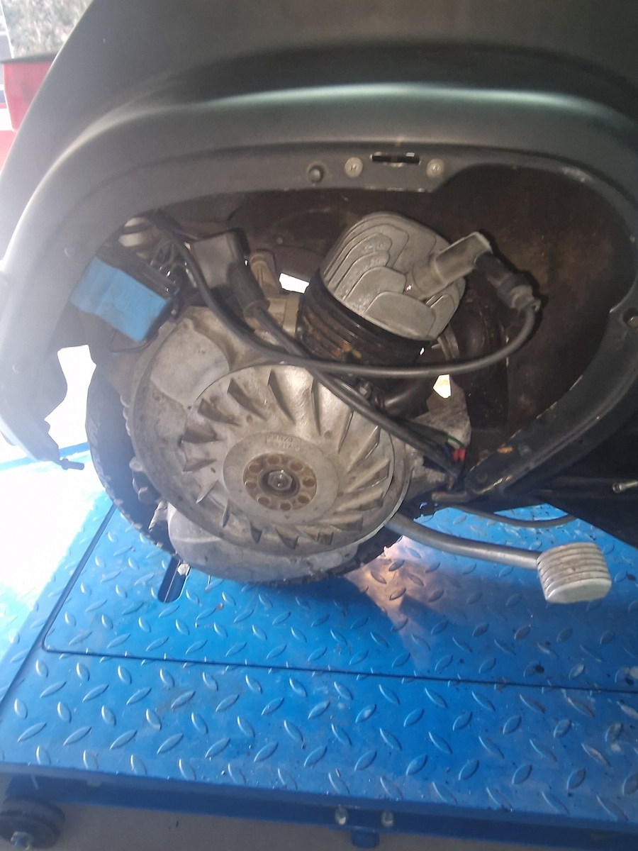

schaut mal.... hab schnell von außen paar bilder gemacht....wie gesagt sas polrad kann ich erst morgen abbauen und Bilder von der ZGP machen
