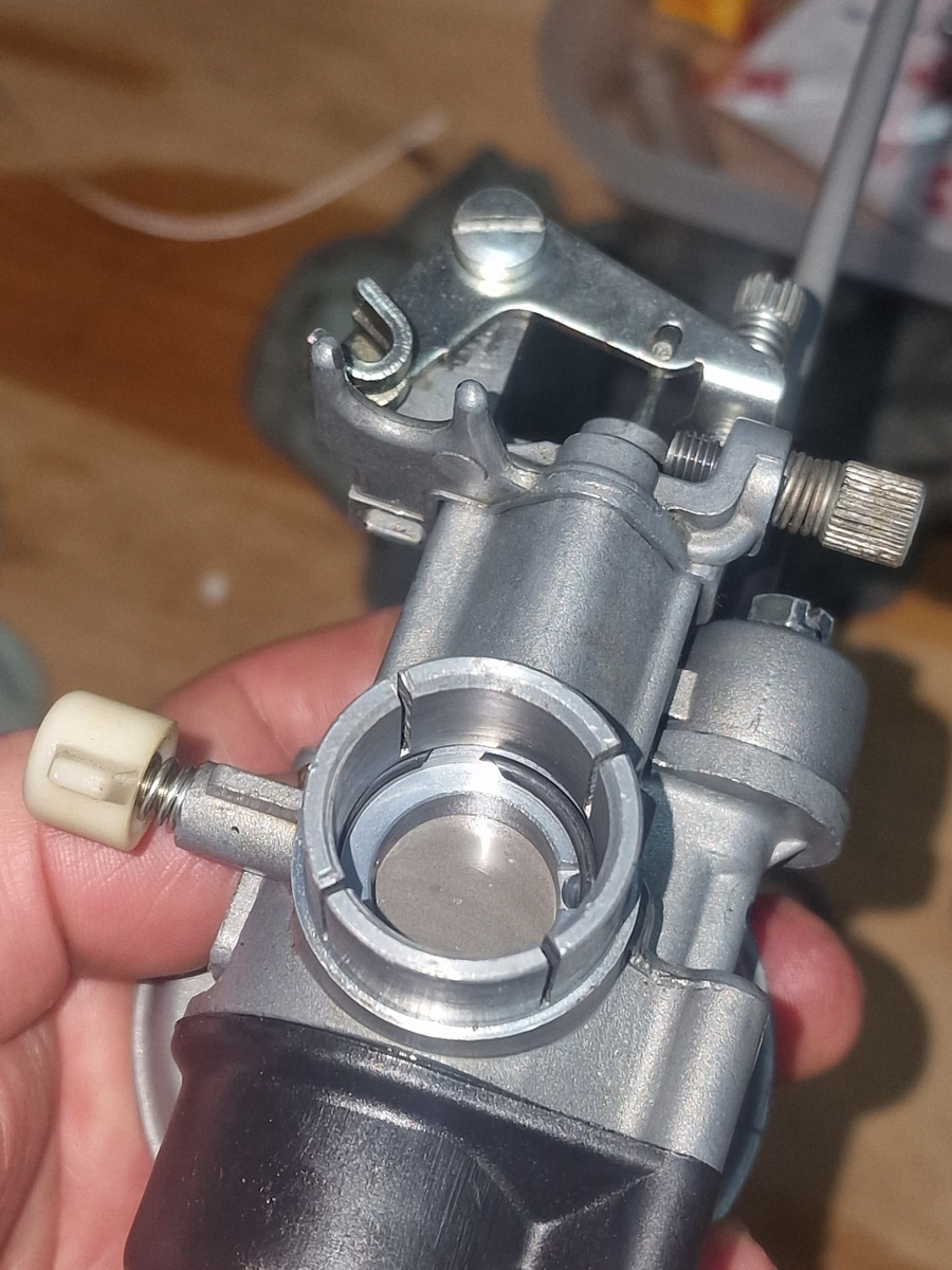

    das einzige wo ich mir unsicher bin und war ist das ich den Vergaser damals nicht komplett auf dem ASS bekommen habe,bin der Meinung das er nicht weiter geht.
    Was sagt ihr dazu? Kann das so sein ? Oder ist es ein absolutes NOGOO und ich muß nochmal danach schauen !!! Schaut euch bitte das Bild an ,habs GELB markiert.hoffe man kann es erkennen .

    Gaser ausgebaut.... und ohne dichtungen draufgemacht geht tatsächlich bis anschlag aber mit Filzdichtung echt schwer.....
    Ihr redet von Filzdichtung oder o-ring ??? Also kann da anstatt dem filzring auch ein o-ring sein ???
    Dann hab ich gesehn,am Gaser innen am stutzen hats die O-ringdichtung verrissen, evtl. Damals beim draufbauen??? Fuck
    Naja der filzring sieht auch nemme super aus :-1

  • Ein Motor muss nicht immer gleich hochdrehen wenn dieser von irgendwo her Falschluft zieht! Zum Beispiel, wenn der Vergaser nicht richtig festsitzt und abdichtet, kannst du den Roller kicken und kicken und kicken, irgendwann wird dieser dann auch anspringen und wenn du dann damit fährst, säuft der Motor wie ein Loch Sprit. Dieses Symptom ist aber auch ein Zeichen von Falschluft! Zieht der Zylinder irgendwo Falschluft (Kopf oder Fußdichtung) startet die Vespina auch ganz schlecht wenn sie dann warm ist... kaffee-) Du siehst, es gibt noch genug zu prüfen vor dem großen Spalten :-3 !
    Aber wenn du es von Anfang an richtig machen willst, dann spalte den Motor gleich und mache alles neu, damit hast du dann auch schon so einige Fehlerquellen automatisch beseitigt.
    Noch ist Winterzeit und du willst bestimmt im Sommer cruisen und nicht Schrauben ;) !
