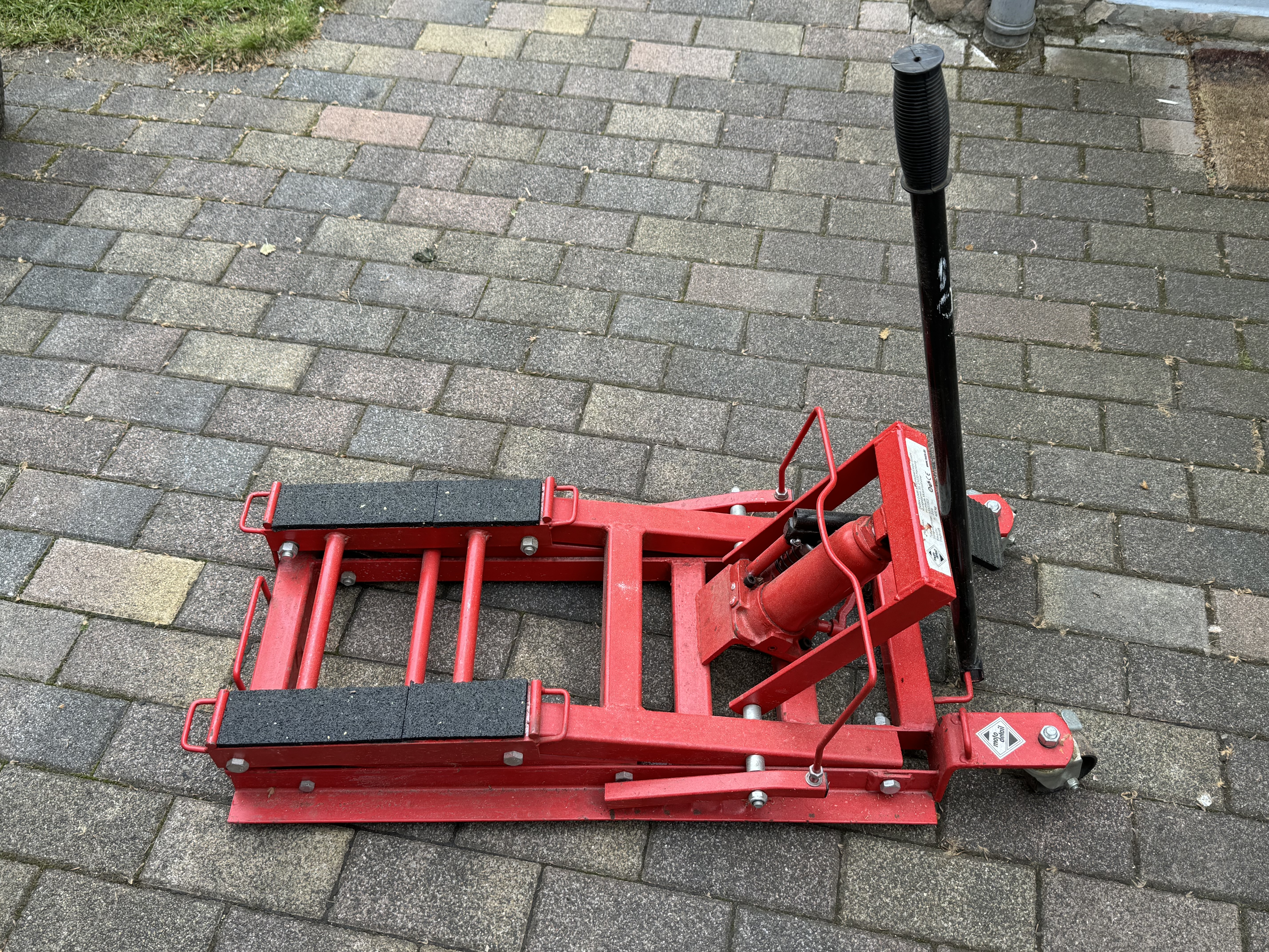

Ok und wenn die Vespa aber komplett ist wie in meinem Fall sprich mit Gabel wo kann ich sie vorne abm besten schnappen?
Hinten an der Sitzbank passt es wenn ich beide einschweißmuttern nehme.
Guten Abend,
eine Frage würde meine Vespa gerne mit einer Elektrischen Seilwinde anheben um an der Vespa verschiedene Arbeiten auszuführen am hinteren Teil würde ich sie mit zwei Ringschrauben und Hebeseile fest machen, wo wäre es am besten das Hebeseil am Lenker fest zu machen?
Bzw. am vorderen Teil der Vespa.
Vielleicht hat das jemand schon mal gemacht und hat den einen oder anderen Tipp für mich.
