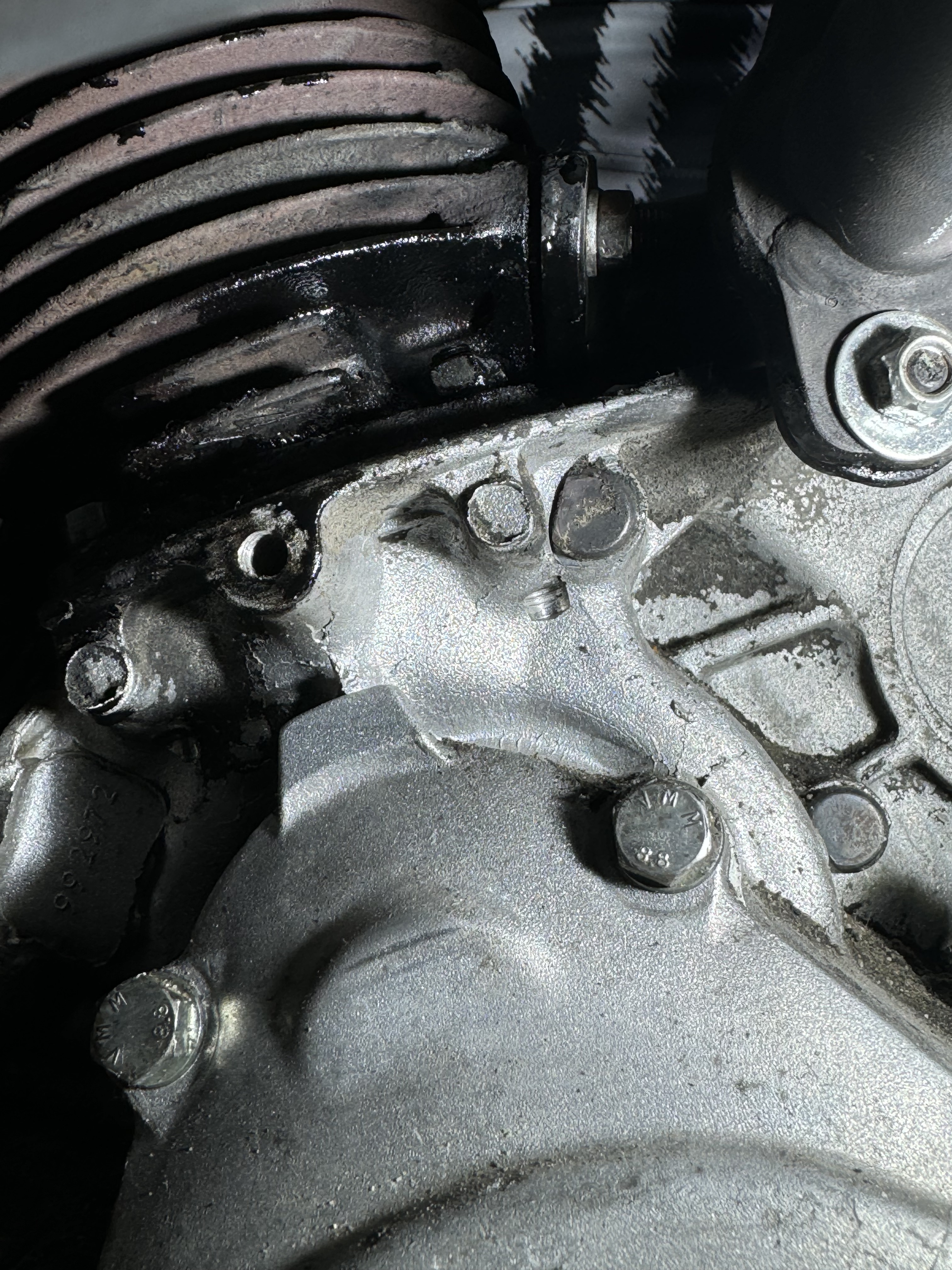

    So meine liebe Vespa freunde hab das jetzt mit der Seilwinde gemacht hat ohne Probleme geklappt.
    Jetzt hab ich ein anderes Problem 3-4 ankicken Vespa läuft aber komisch siehe Video wobei ich Vollgas gebe beim ankicken.
    Wenn sie dann aber läuft sie 1A fahr ich an eine Ampel und ich gebe kein Gas geht sie aus.
    Mach ich sie aber nochmal an hält sie mein Standgas, ich verzweifel noch daran.
    Wer hatte vielleicht mal das selbe Problem??
    Und kann mir den einen oder anderen Tipp geben.
    Dankeschön
    Guten Abend,
    ich wollte euch mal auf den neuesten Stand bringen das problem ist unverändert.
    Als würde sie wieder jeden Moment absaufen.
    Zwischenzeitlich hab ich die
    HD von 72 auf 68 geändert
    ND 42 und Chock 50 unverändert.
    Tank komplett gereinigt.
    Vergaser nochmal komplett gereinigt und alle Dichtungen erneuert.
    Neuen Metall Luftfilter .
    Jetzt hab ich gesehen das am Kopf es ziemlich Ölig ist ,hängt das vielleicht damit zusammen?
    Danke für eure Hilfe.

    Ist das nicht der (Zylinder)fuss ?
    Ja genau, hab’s jetzt zerlegt also den Zylinderfuss und den Kopf und alles gesäubert .
    Beim Zylinderfuß ist eine Aluminium Dichtung die sieht noch gut aus die würde ich gerne wieder verbauen oder doch lieber Neu?
    Zwischen Zylinderkopf und Zylinderfuss war ist bzw. Keine Dichtung ist das normal?
    Sorry für die ganzen Fragen .
    Trotzdem bin ich dankbar für eure Hilfe.
    3,737
    20,762
    3,389
    • June 8, 2024 at 16:53
    • #13,348
    Solche Dichtungen erneuert man. Konntest Du sehen, ob es wirklich am Fuß rausbläst, oder ob das vom Auslass kommt?
    Deine PK hat keine Kopfdichtung. Den Kopf bitte auf einer Glasplatte auf Planheit testen und ggf. planen. Mit Schraubensicherung über Kreuz und etwa 18-20 NM langsam anziehen.
    Ne hab ich leider nicht gesehen war aber alles so schmierig .
    Ich frag mal ein Bekannten ob er mir den Kopf vielleicht Plan fräsen kann weil ich zuhause gar keine Möglichkeit hab dies zu machen.
    Ok werde dann noch eine neue Aluminium Dichtung besorgen und mit dem richtigen DM anziehen.
    Hoffentlich ist dann das Problem behoben.
    Kopf planen geht einfach. Kauf Dir ein paar Bögen Schleifpapier, klebe sie auf die Glasplatte und zieh den Kopf im Kreuzgang ab.

    Ok super Danke,
    also am besten 200 Körnung aufwärts oder doch schon nass?

    @el Vespino
    Du bezeichnest alles oberhalb der Fußdichtung als Zylinderkopf.
    Das ist verwirrend - der Zylinderkopf ist der "Deckel" sud Aluminium, der auf dem Zylinder - meist aus Guss . sitzt.
    Und wie schon geschrieben: Dichtungen imer erneuern.

    Zitat von Fantine
    @el Vespino
    Guten morgen ,
    ich hätte jetzt nach den ganzen Tipps die ich bekommen hab eine neue Aluminium Dichtung verbaut. Und den Zylinderfuss und den Zylinderkopf beide auf einer Scheibe mit 200er oder noch feinerer Körnung plangeschliffen und einmal vielleicht sogar mit Nassschmiergelpapier.

    Den Zylinder selbst musst Du nicht bearbeiten. Wenn dann seinen Kopf. Das aber auch nicht per se, sondern nur dann, wenn Dir der Check mit der Glasplatte dazu Anlass gibt.

    ...und 200er Körnung ist auch recht grob...
    Schadet aber nichts, dort die Fläche auch sauber und plan zu schmirgeln :)
    Ich mach meistens beide Teile.
    Ich mach das eigentlich eh immer. Egal ob Glasplattencheck OK oder nicht. Frische Dichtflächen sind einfach besser :)
    Ok passt am Auspuffkrümmer der am Zylinderfuss geschraubt wird nur die Dichtung oder zusätzlich auch vorher sauber machen und planen bzw. mit Loctite abdichten?
    Dichtmittel mach ich nirgends hin.
    Dichtfläche saubermachen reicht da eigentlich.
    Und nutze bitte kein 200er Papier, das ist viel zu grob. Ich mach erst 600er und dann 1200er und hab so immer gute Erfahrungen gemacht. Einfach ohne oder nur sehr geringem Druck deine Kreise ziehen. :) Auch mal das Werkstück drehen während des Vorgangs. Das bekommst Du schon hin :)

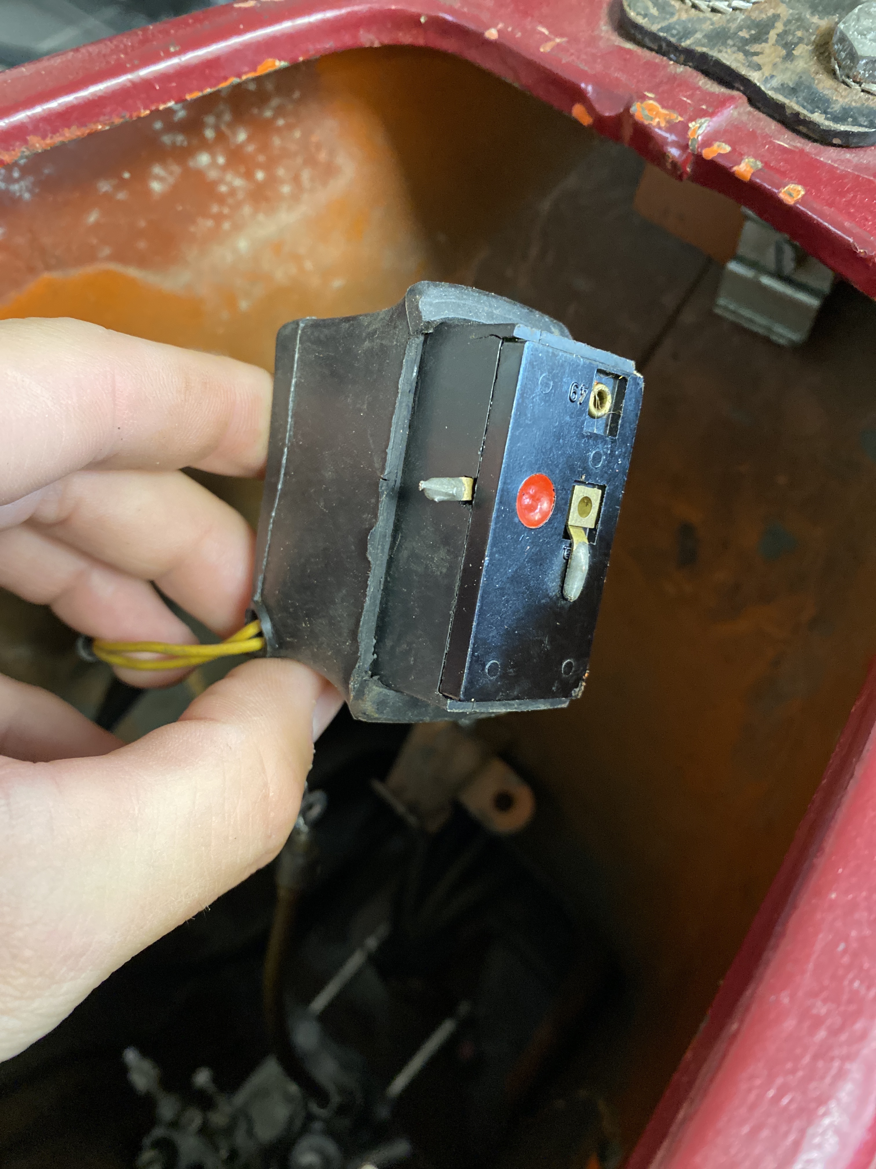

    Moin!
    Kann mir jemand sagen, wofür diese Teile sind?
    Im Fußraum dieser Hebel
    Und unter dem Tank diese Box mit zwei Leitungen drin:
    Danke Euch!
    1,958
    13,178
    2,230
    • July 2, 2024 at 17:13
    • #13,360
    Bremse, Hinterrad
