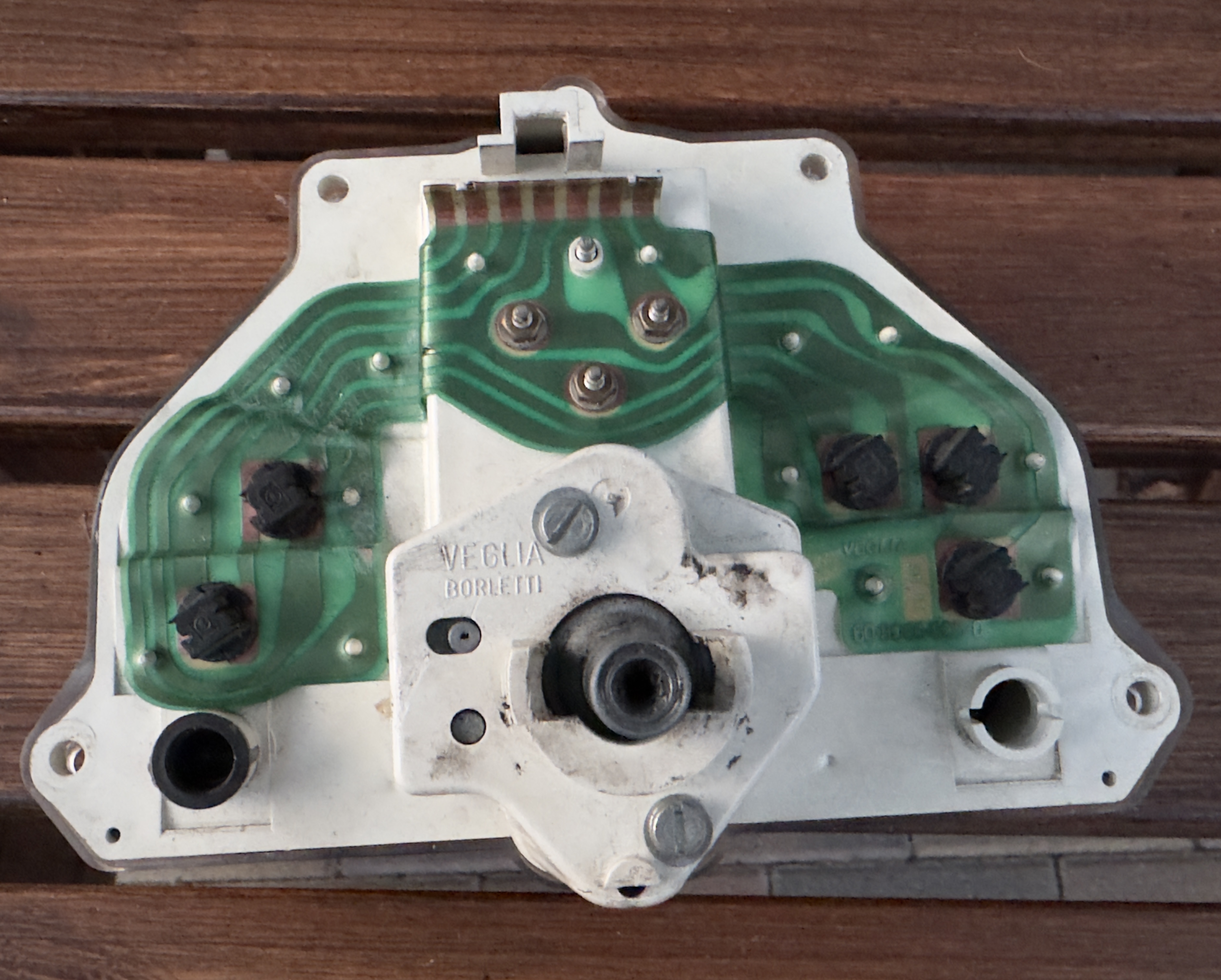

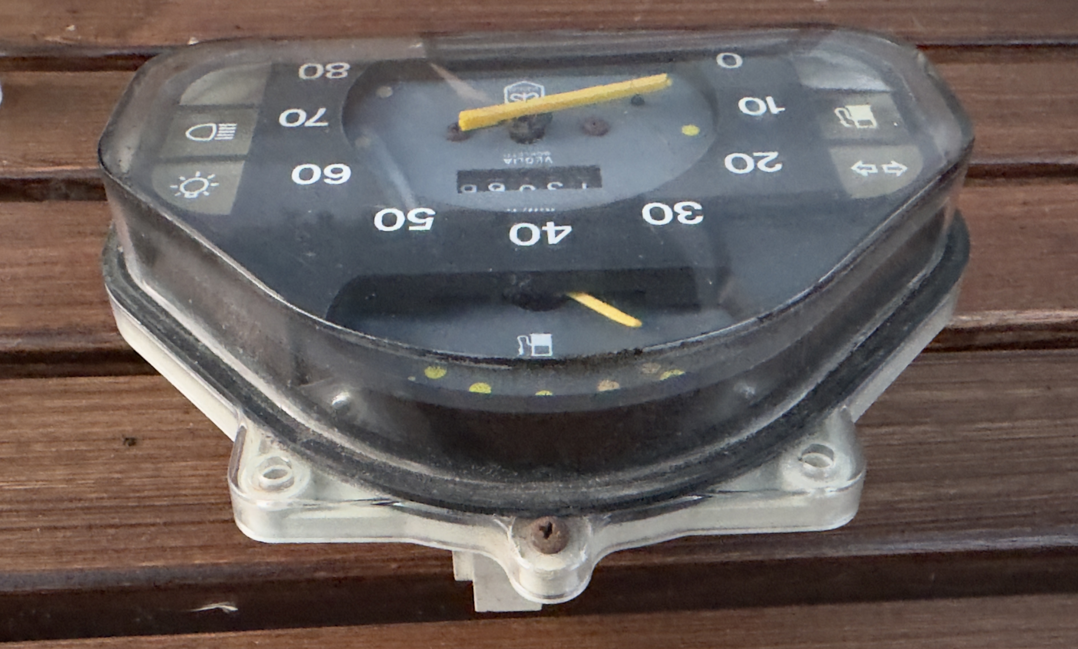

Update
Der Spannungsregler wurde Verkauft.

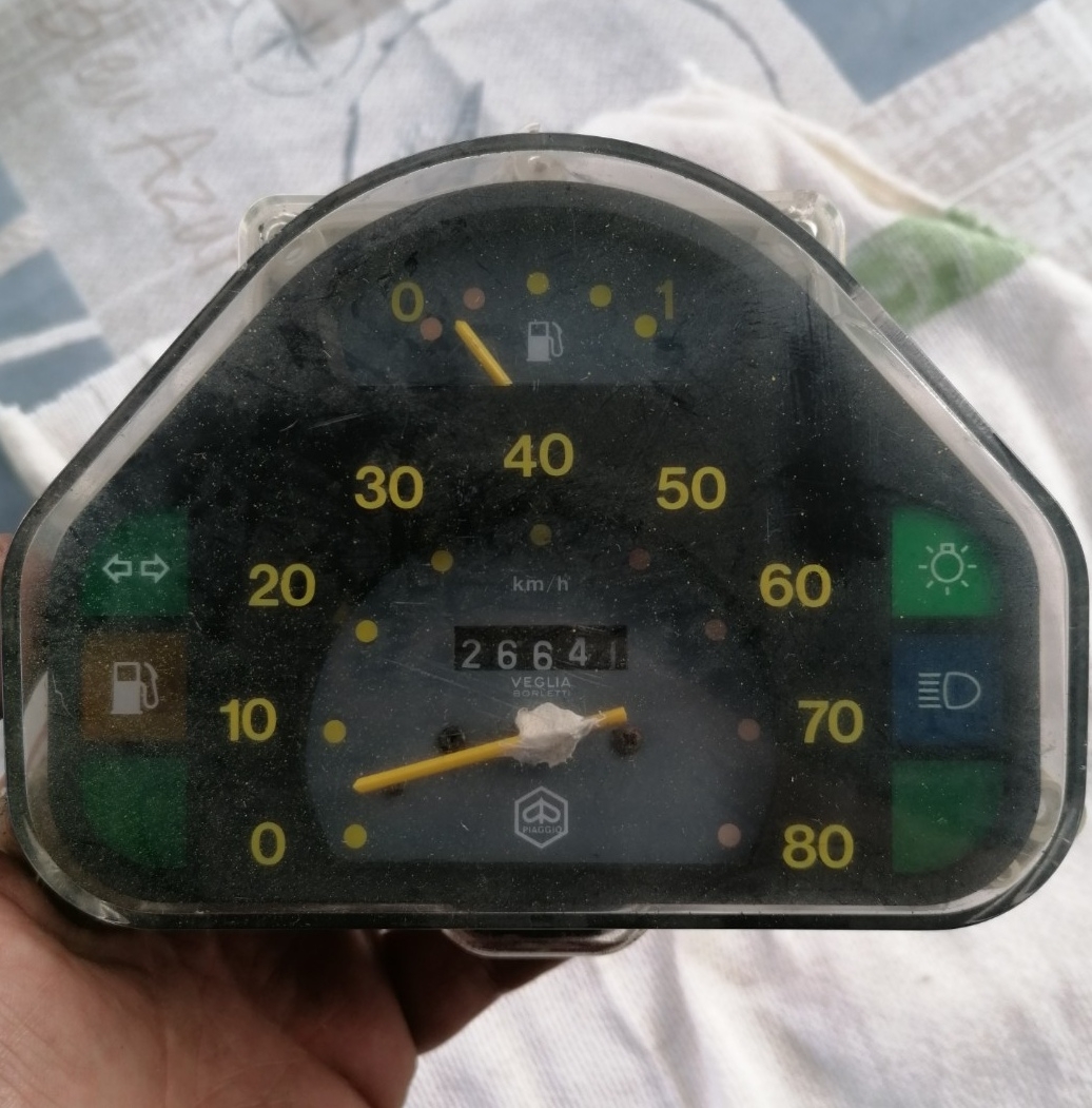

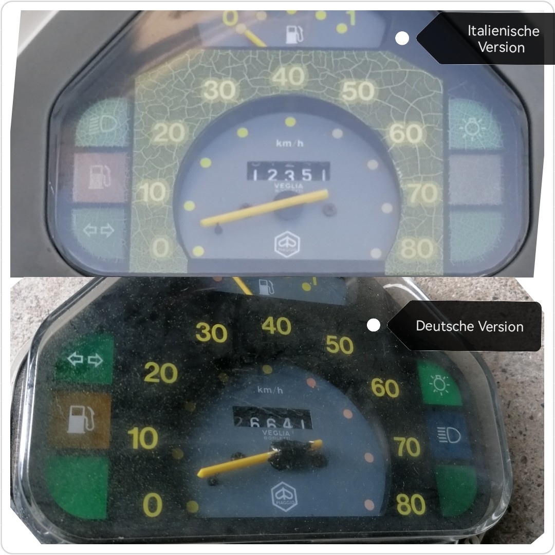

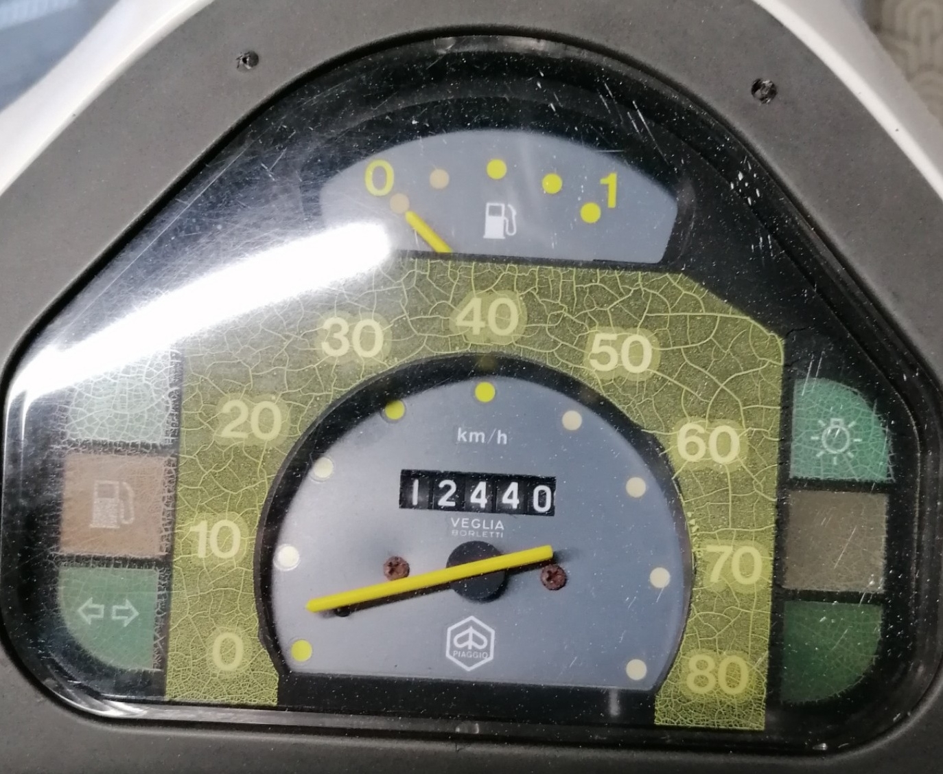

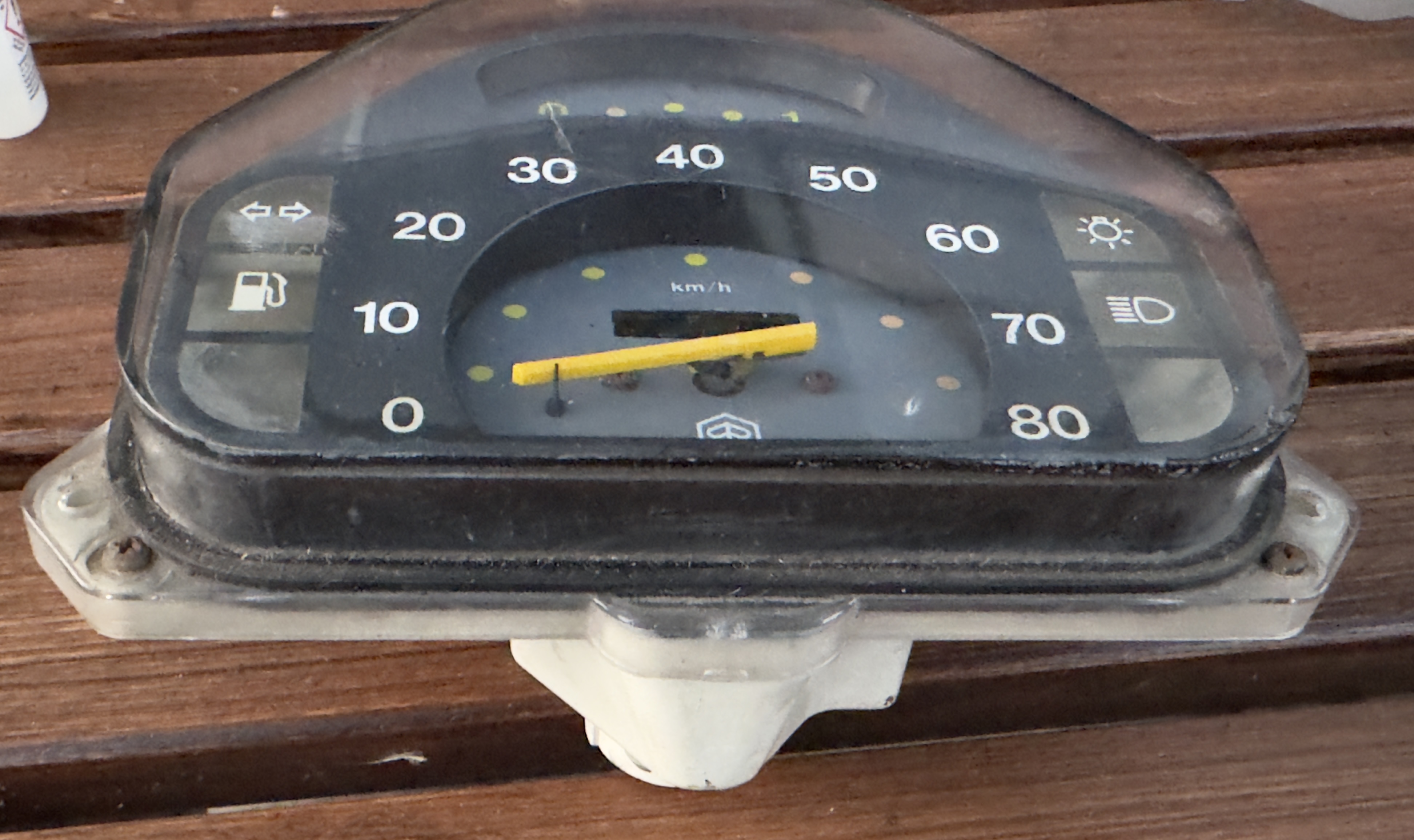

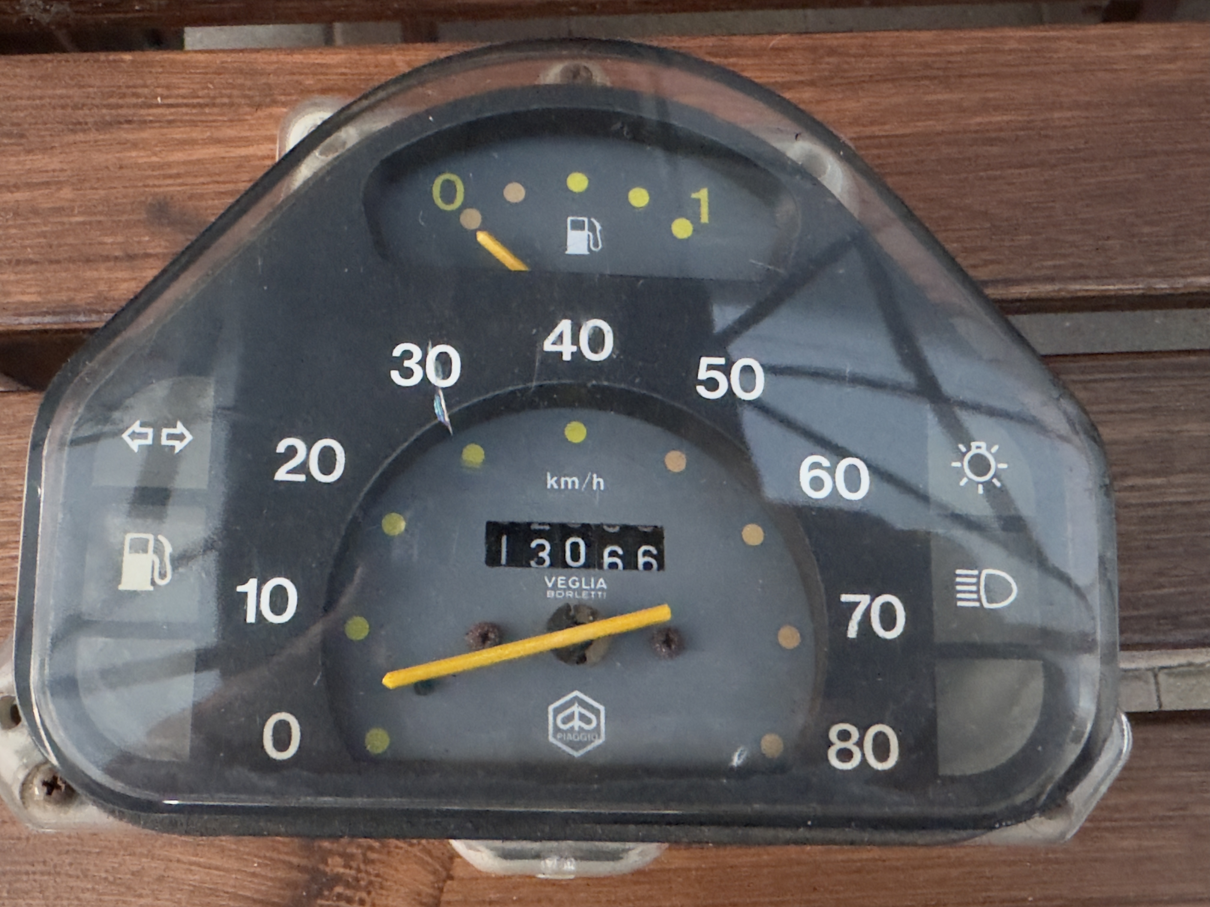

Aber ich hab noch einen originalen funktionsfähigen gebrauchten Tacho für die Vespa PK 50 XL 2 Modelle mit Fernlicht an.
Vespa wurde ausgeschaltet Tacho funktioniert tadellos jedoch ging beim Ausbau die Tankanzeige nicht und ein Birnchen war defekt was man natürlich problemlos tauschen kann.
Die Tankanzeige wird für ein Bastler bestimmt kein Hindernis sein.
Wurde aus einem funktionsfähigen Fahrzeug ausgebaut.
(siehe Bilder)
Versand möglich ,internationaler Versand bitte um Nachfrage.
Ich haben auch noch weitere Piaggio/Vespa-Teile (siehe meine Anzeigen).
Abholung jederzeit möglich.
Keine Garantie und Gewährleistung, keine Rücknahme oder Umtausch.

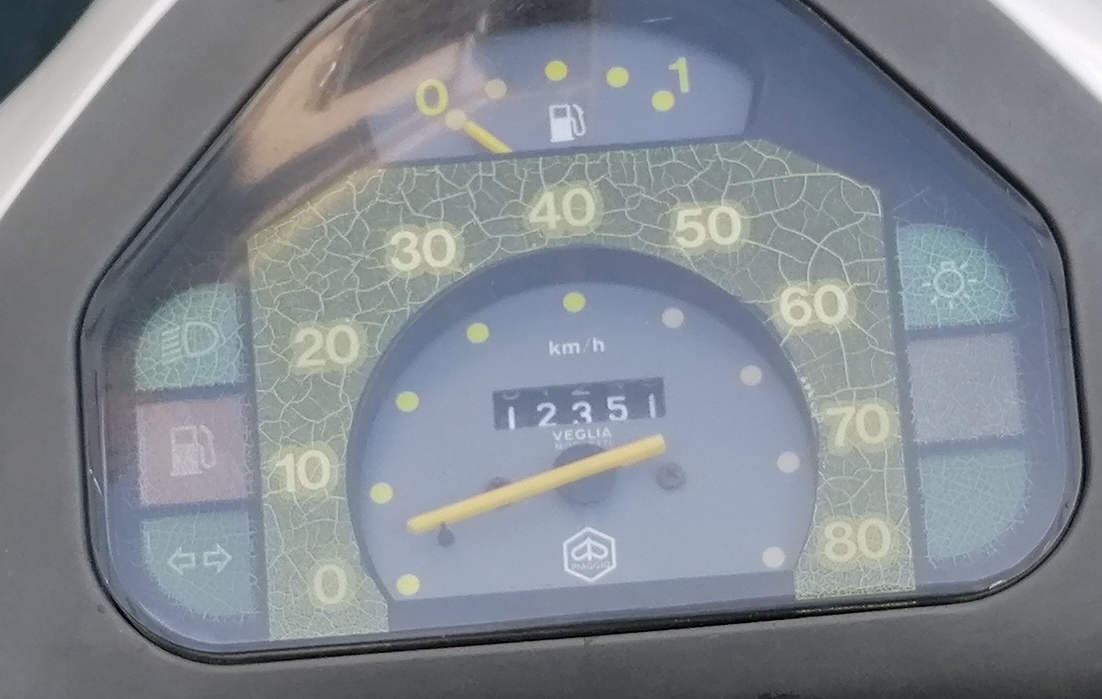

ich brauch nochmal eure Hilfe ist es möglich eine Tachonadel bei der PK 50 XL2 zu tauschen möglich?
Danke schon mal für eure Tipps.

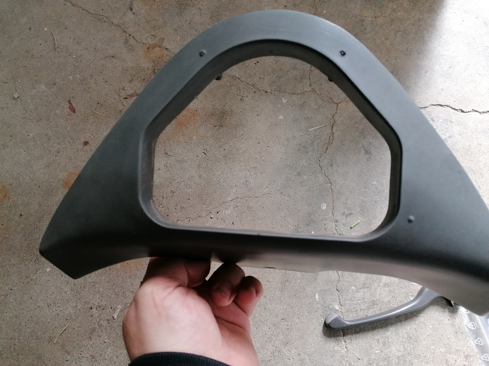

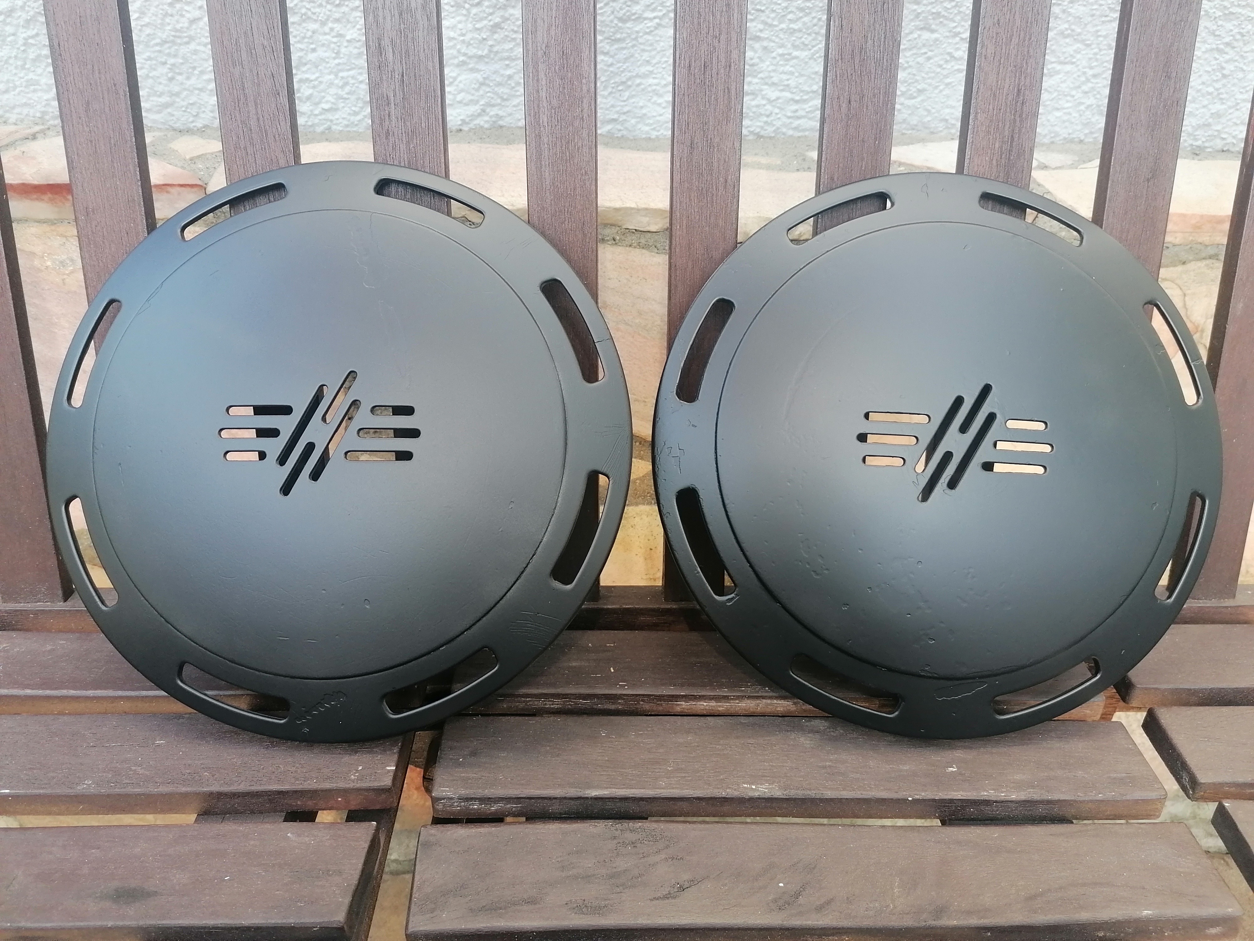

Verkaufe
2x Radkappen in Schwarz ohne Klammern
1x Tacho Rahmen
1 x Ducati Spannungsregler
Komplett inklusive Versand für 60€

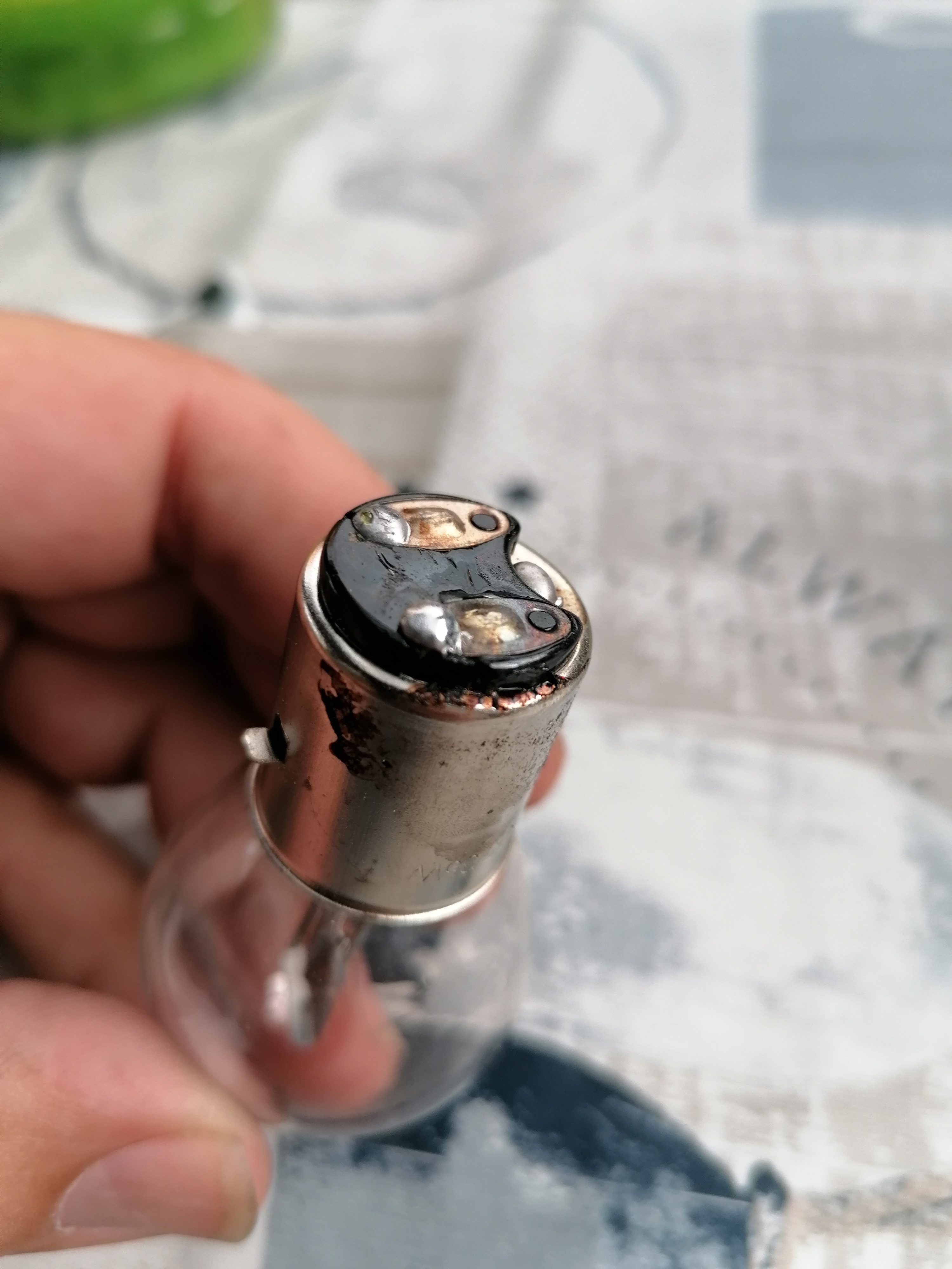

ich hab eine frage wo bekomme ich so eine Birnenfassung her mit 3 Anschlüsse hab ständig ein wackler drin mal funktioniert das Abblendlicht mal nicht. Hab die Kontakte so gut wie möglich gereinigt trotzdem bin ich nicht zu 100% zufrieden oder soll ich vorher es nochmal mit Kontaktspray versuchen?
Ich dank euch schon mal für eure Tipps und Hilfe.
Guten Abend danke erstmal für eure Tipps.

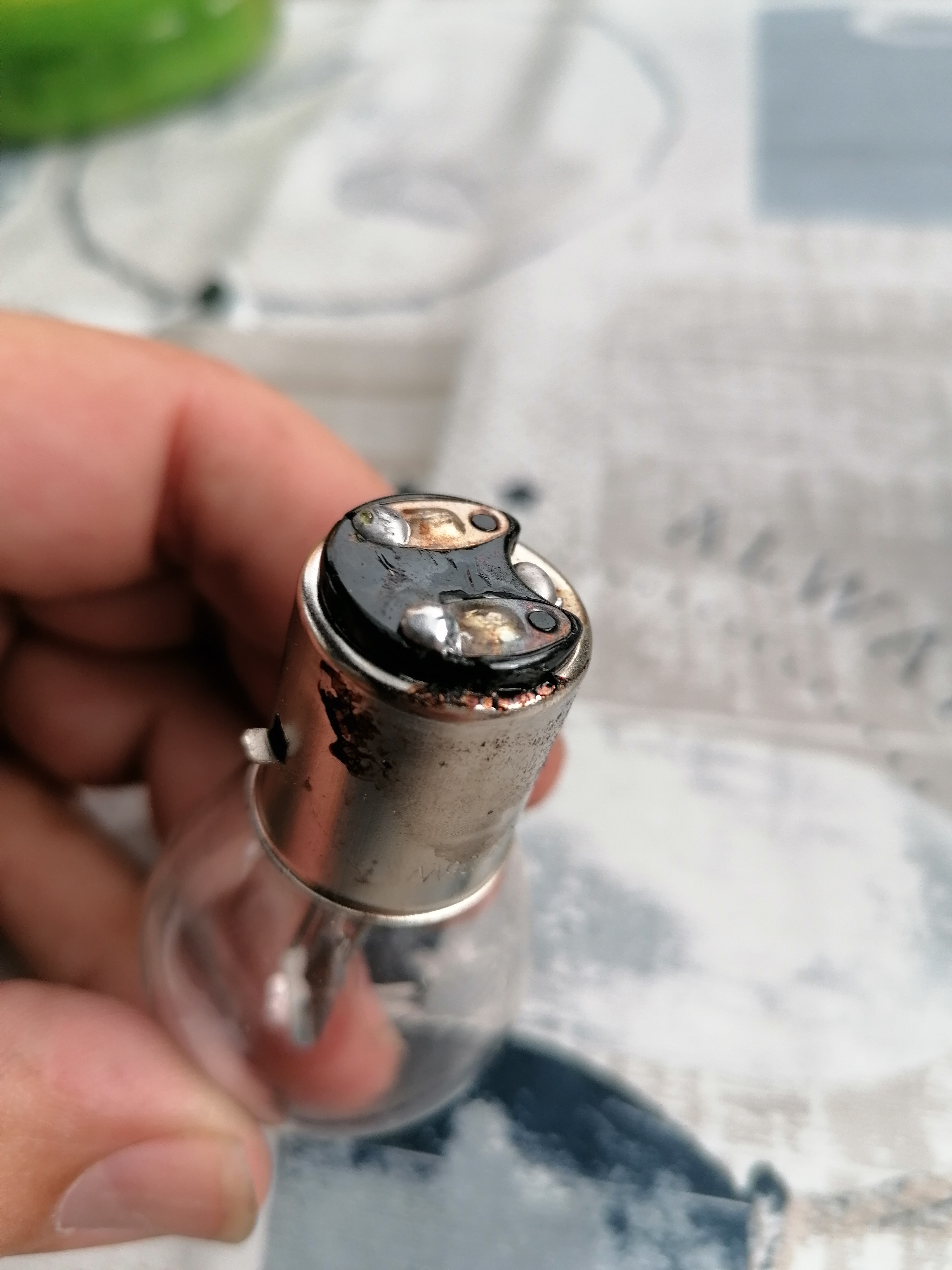

Ich hab jetzt mal alles mit Schmiergelpapier gereinigt und eine neu Birne rein da die eine beim Abblendlicht durchgeschmort war, ich hab mir auch ein neuen Spannungsregler eingebaut da ich den tip bekommen hab das es auch daran liegen kann. Bin jetzt gespannt ob jetzt das problem behoben ist. Ein weiteres Problem war die Tankanzeige ich hab den Büroklammer Test durchgeführt Resevelicht brennt und Tanknadel summt nur und möchte sich bewegen tut es aber nicht was könnte da das problem sein?
