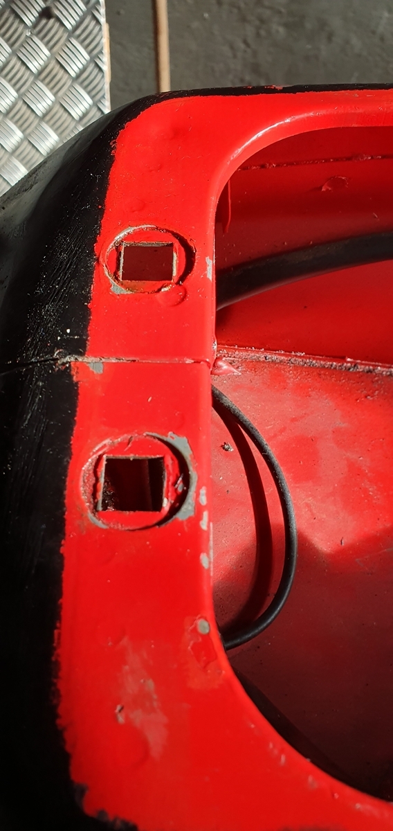

    Pk 50 s
    Wo krieg ich die Rahmenmuttern M8 her? . In diese werden Tank und Sitzbank befestigt.

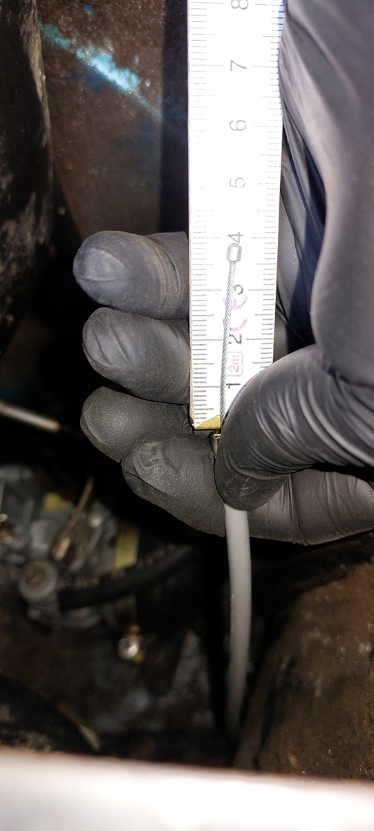

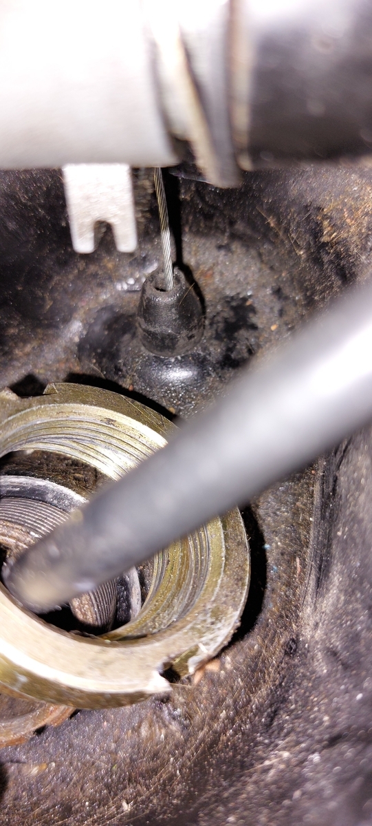

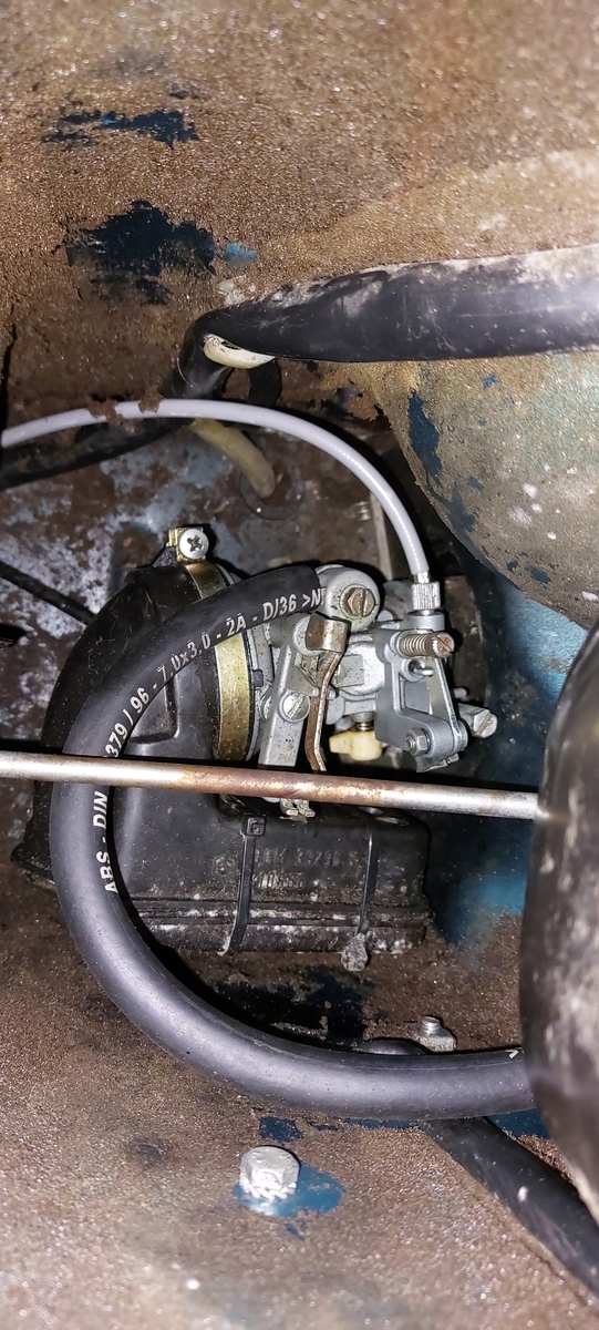

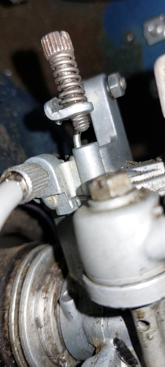

    Hier mal Bilder vom Lenker
    Ebenso Bilder vom Vergaser.
    Hab auch mal die länge der Seele gemessen.
    Bild 1. ! Der schwarze Pinöppel sitzt ja richtig wie ich sehe, ist denn die Außenhülle auch in diesem Pinöppel verschwunden, also weitgenug drin?

    • October 12, 2023 at 08:27
    • #13,217
    Hatte ich kontrolliert und da passte alles.
