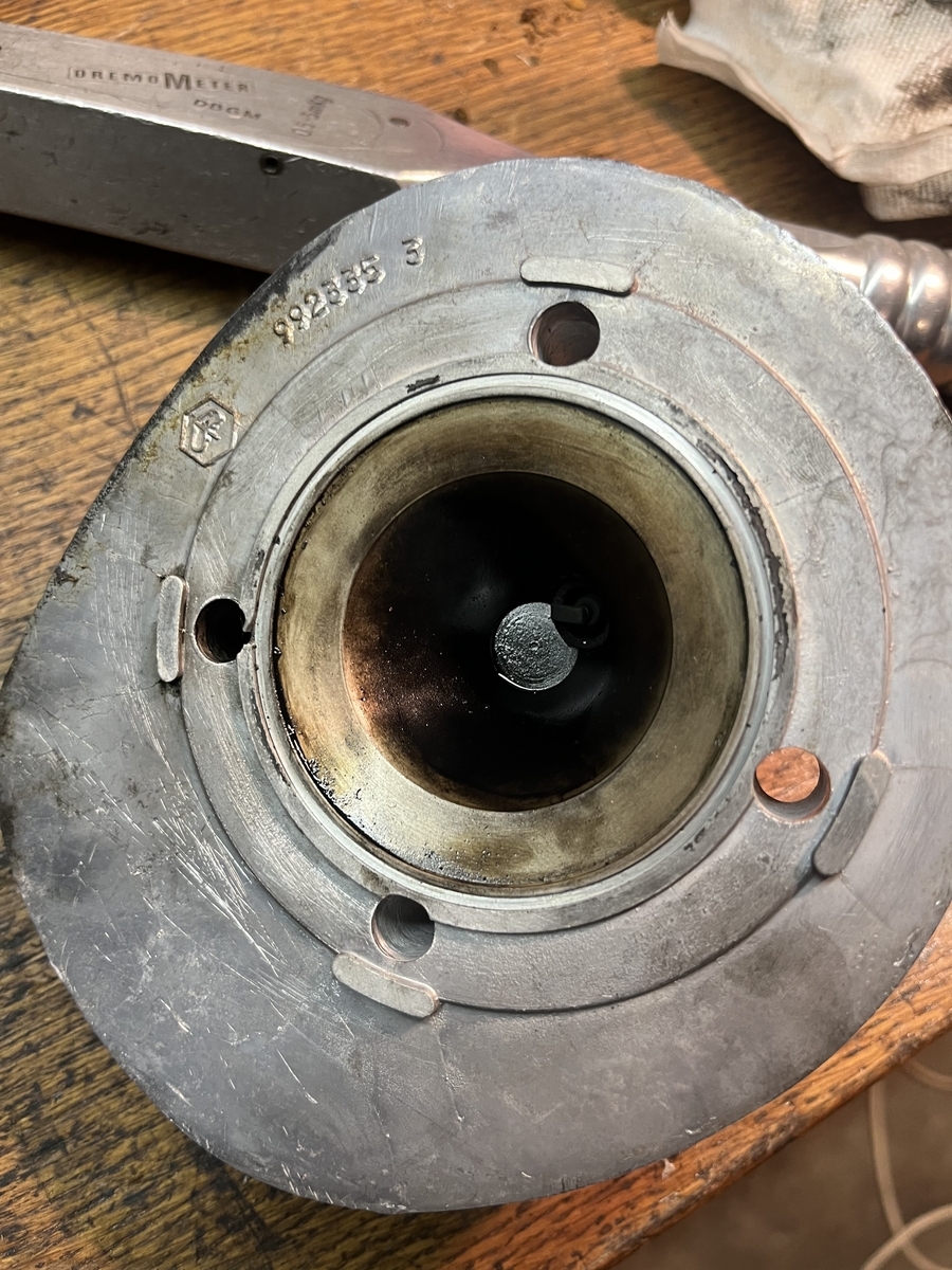

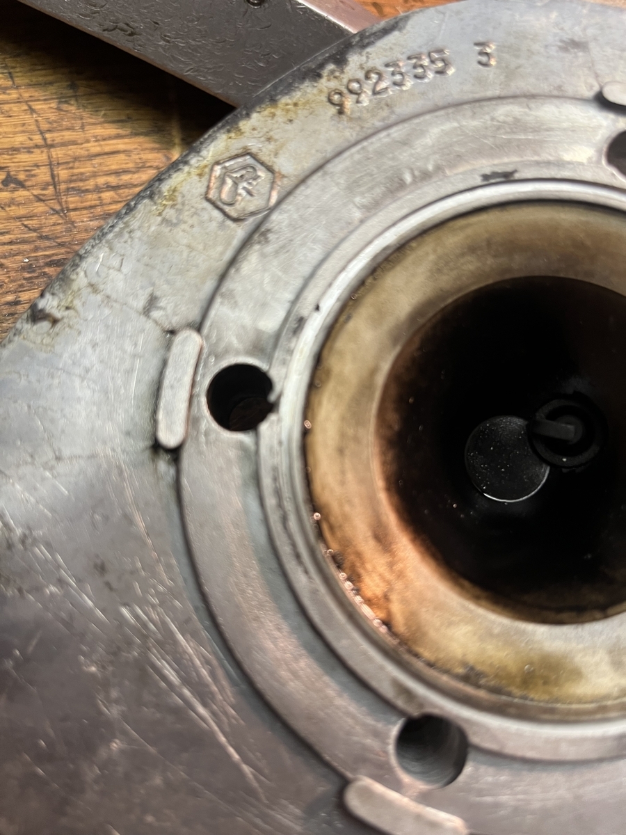

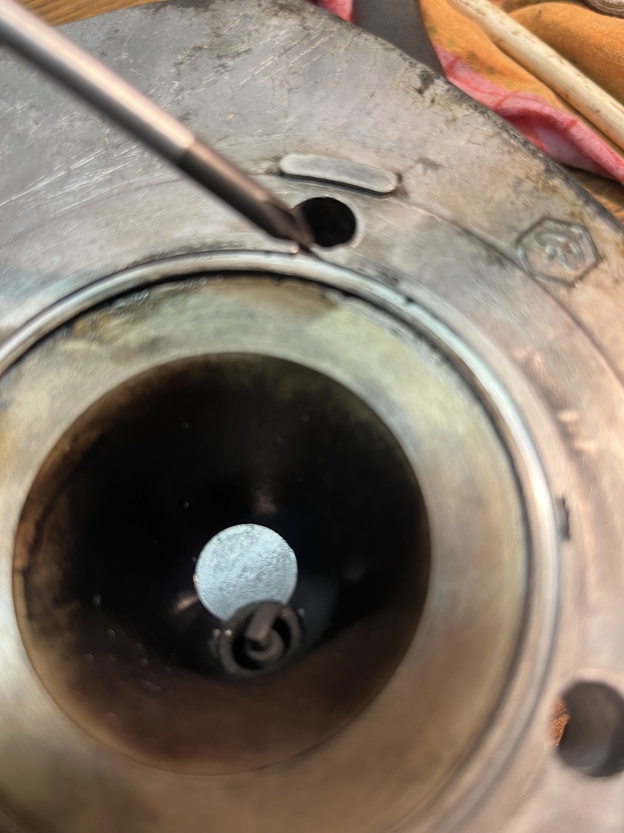

    Frage an die Profis! Hot oder Schrott?
    Da am Stehbolzeneingang fehlt ein Stück…
    3,200
    31,840
    5,707
    • August 27, 2023 at 12:06
    • #13,166
    Den würde ich nicht mehr verwenden.
  • Kawitzi
    2,706
    16,906
    2,512
    • August 27, 2023 at 14:33
    • #13,167
    Ich habe mir auch schon einen neuen gekauft (echten Malossi MHR/Sport210)...
    Ich habe jetzt einen bearbeiteten Cosa 200 Kopf montiert!
    Werden diese Malossi-Zylinder nur mit 14Nm angezogen, oder verformen die sich bei 20Nm?
    Ich hatte den oben gezeigten, nämlich mit 20Nm angezogen und vorher sah der nicht so aus :huh: !

    3,200
    31,840
    5,707
    • August 27, 2023 at 16:25
    • #13,168
    Ich habe 18 NM genommen.
