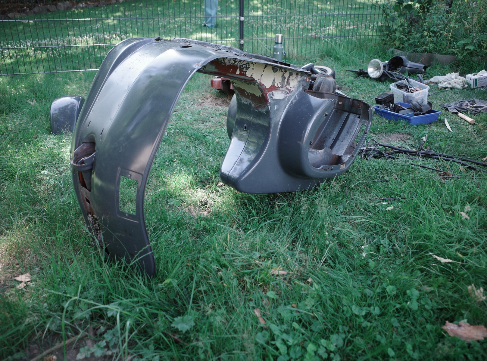

    Erste Entlackungsversuche sollten zeigen, ob der rote Originallack noch zu retten ist. Leider ist großflächig geschliffen und gespachtelt worden:

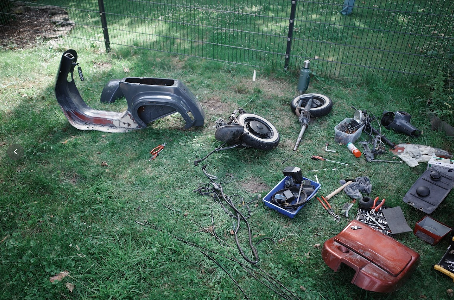

    Also erstmal zerlegt...
    Man kann auch noch gut die originale Farbe an dem Handschuhfach erkennen. Dunkel rot war die Vespa, bevor sie grau überlackiert wurde.

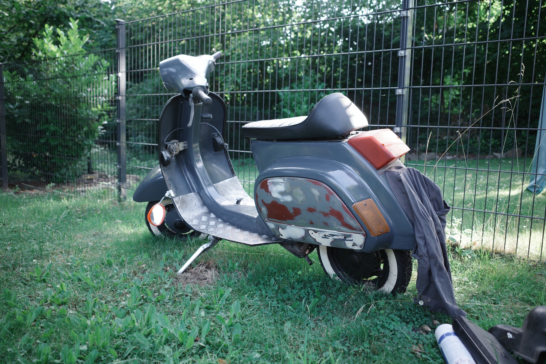

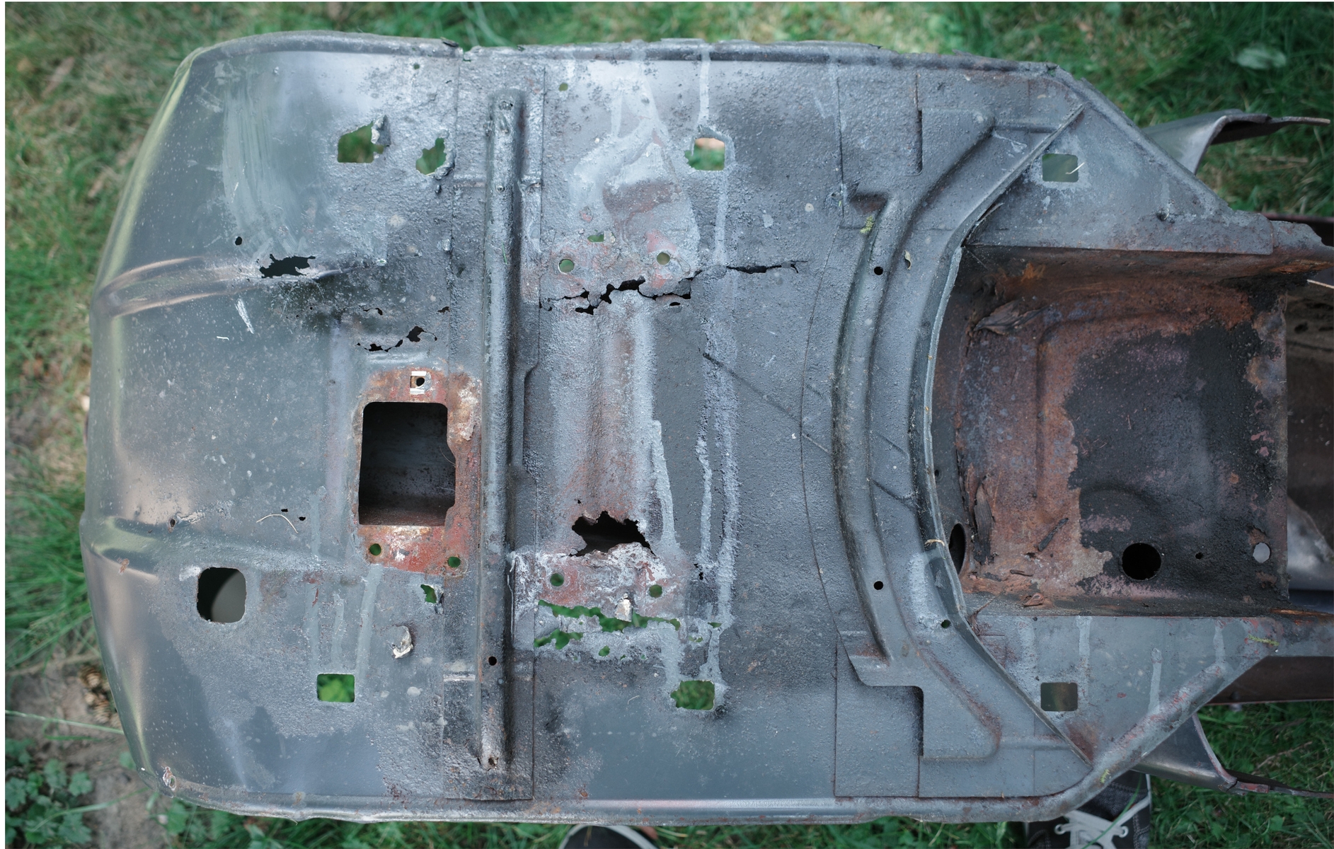

    Das Bodenblech hat schon bessere Zeiten gesehen und muss ersetzt werden:
    Auch unten am Tunnel wurde großzügig... ähh ... Material aufgetragen

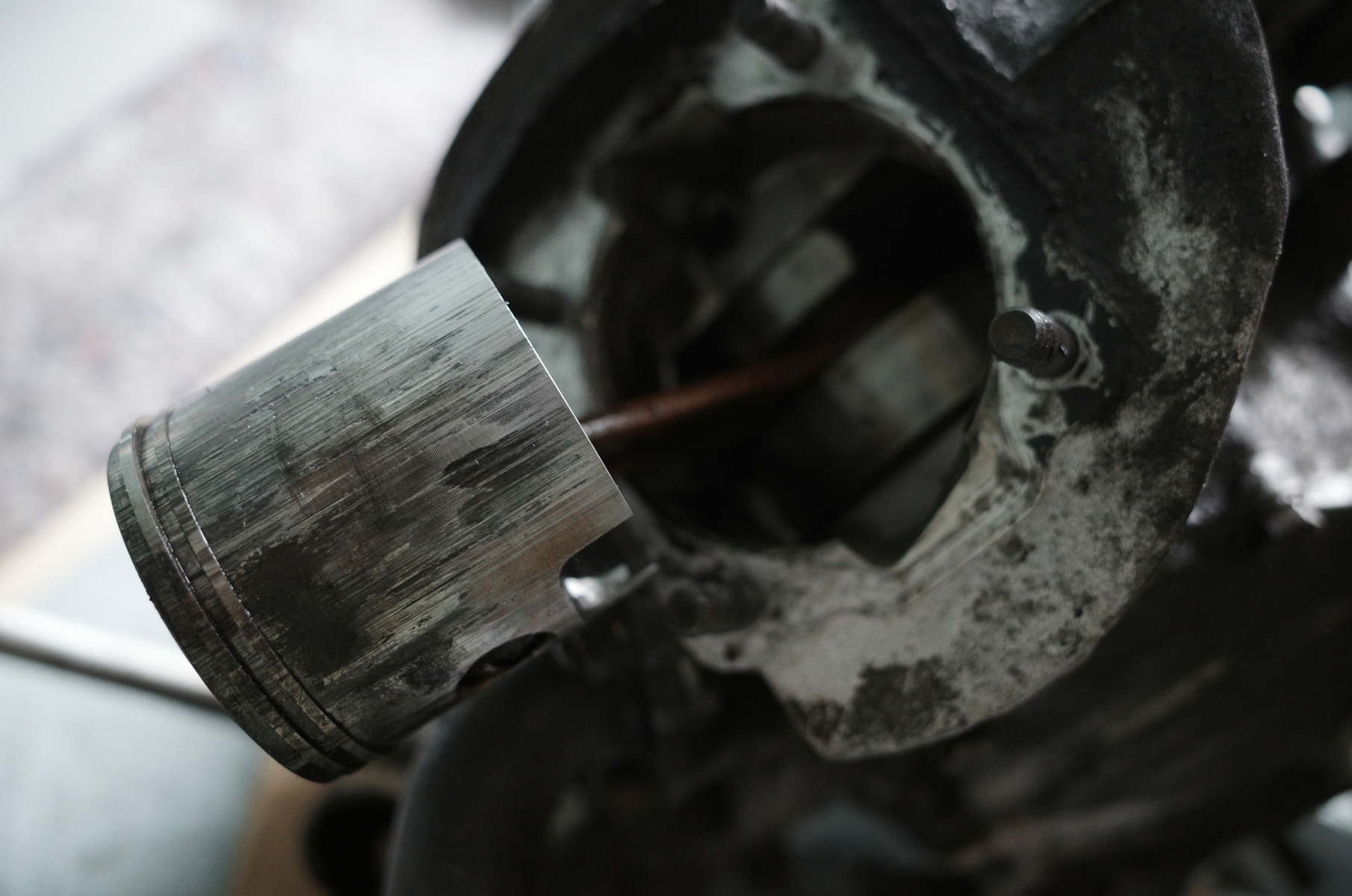

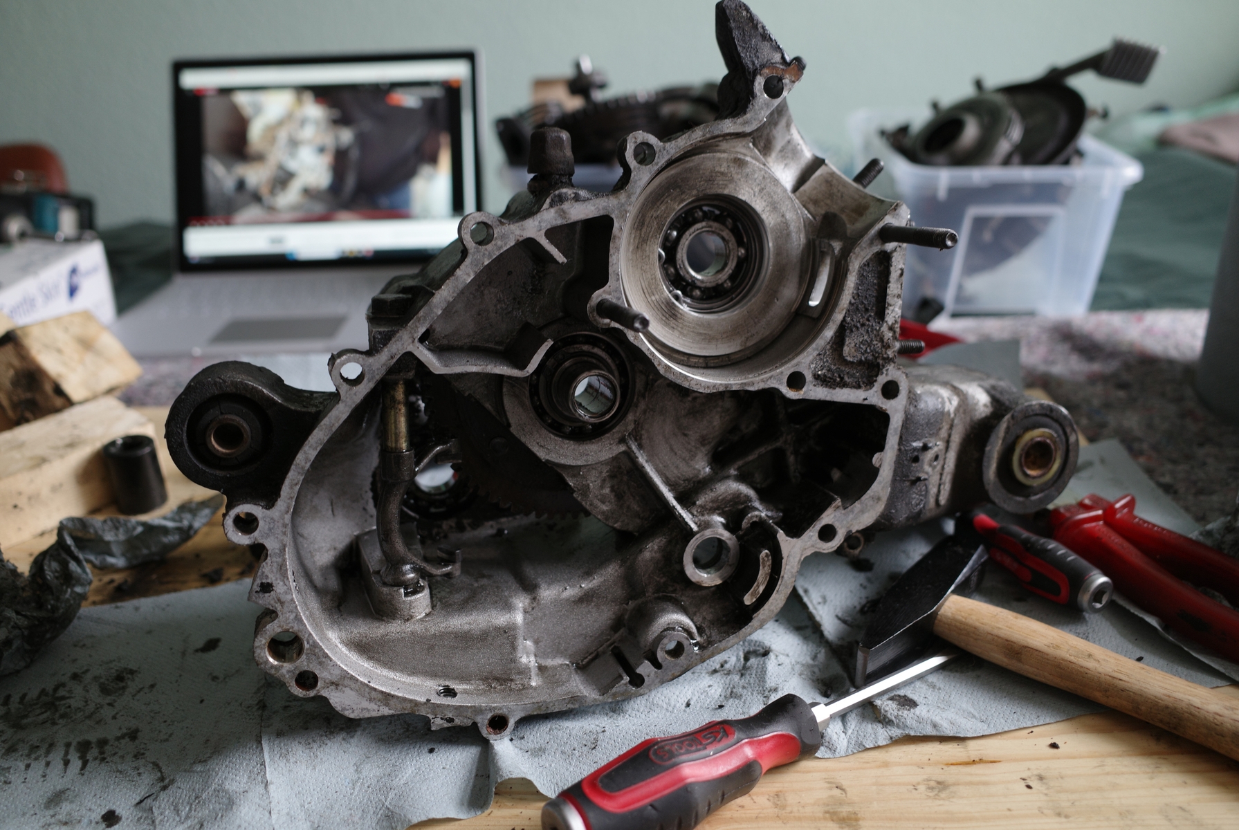

    Also: Motor öffnen und spalten. Videos gibt es ja zum Glück sehr gute auf Youtube...
    Der Zylinder war in einem --- ähm--- zweifelhaften Zustand... Im Übrigen ein DR 70ccm Zylinder :
    So, das ist der aktuelle Stand mit dem Motor. Reinigen, Lager raus und alles neu rein kommt dann in den nächsten Wochen.

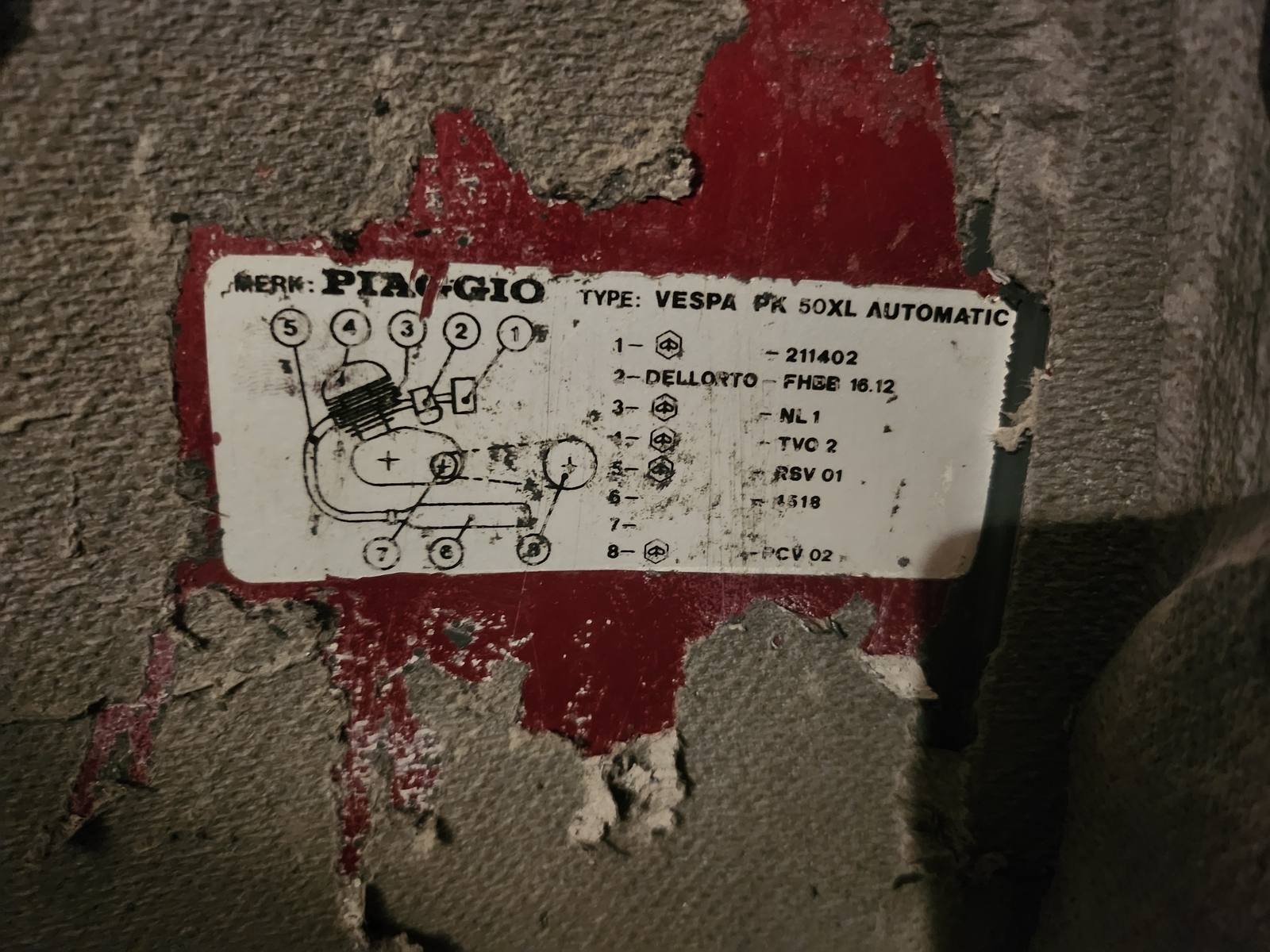

    Was mir gestern noch aufgefallen ist, als ich nach und nach den Lack so heruntergekratzt habe: Am Beinschild ist folgender Aufkleber angebracht:
    Die Vespa ist aber ein Schalter! Was hat es damit auf sich?

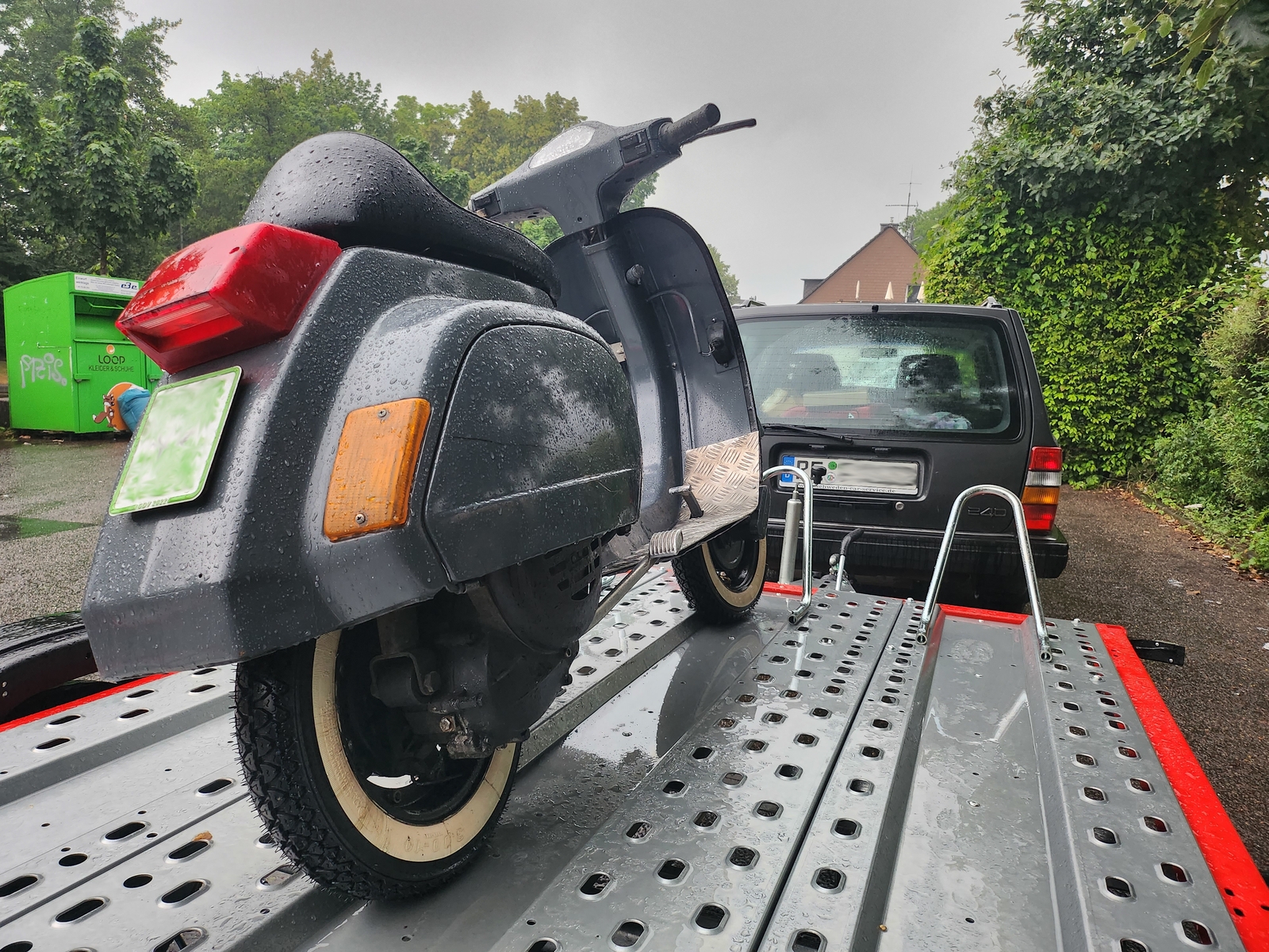

    So muss das aussehen :D
    Ich würde gerade bei der XL2 eine Weißwandreifen mehr nehmen :)
    Das passt mMn. einfach nicht (die passen für mich auf gar keine Vespa.. aber auf eine XL2 überhaupt nicht :) )
    Ja, ist auch nicht so mein Geschmack. Vorbesitzer hat die noch draufgemacht, jetzt fahre ich die noch zu Ende :) Bzw muss mich mal schlau machen, ob die für 125er überhaupt ne Freigabe haben
    naja, ist ja noch im Aufbau... Ne fertige Vespa kaufen kann ja schließlich jeder.
    Jetzt erstmal die Massen an Spachtelmasse entfernen und dann das Reparaturblech einschweißen. Danach gehts zum Lackierer und dann sieht das alles schon ganz anders aus ;)
