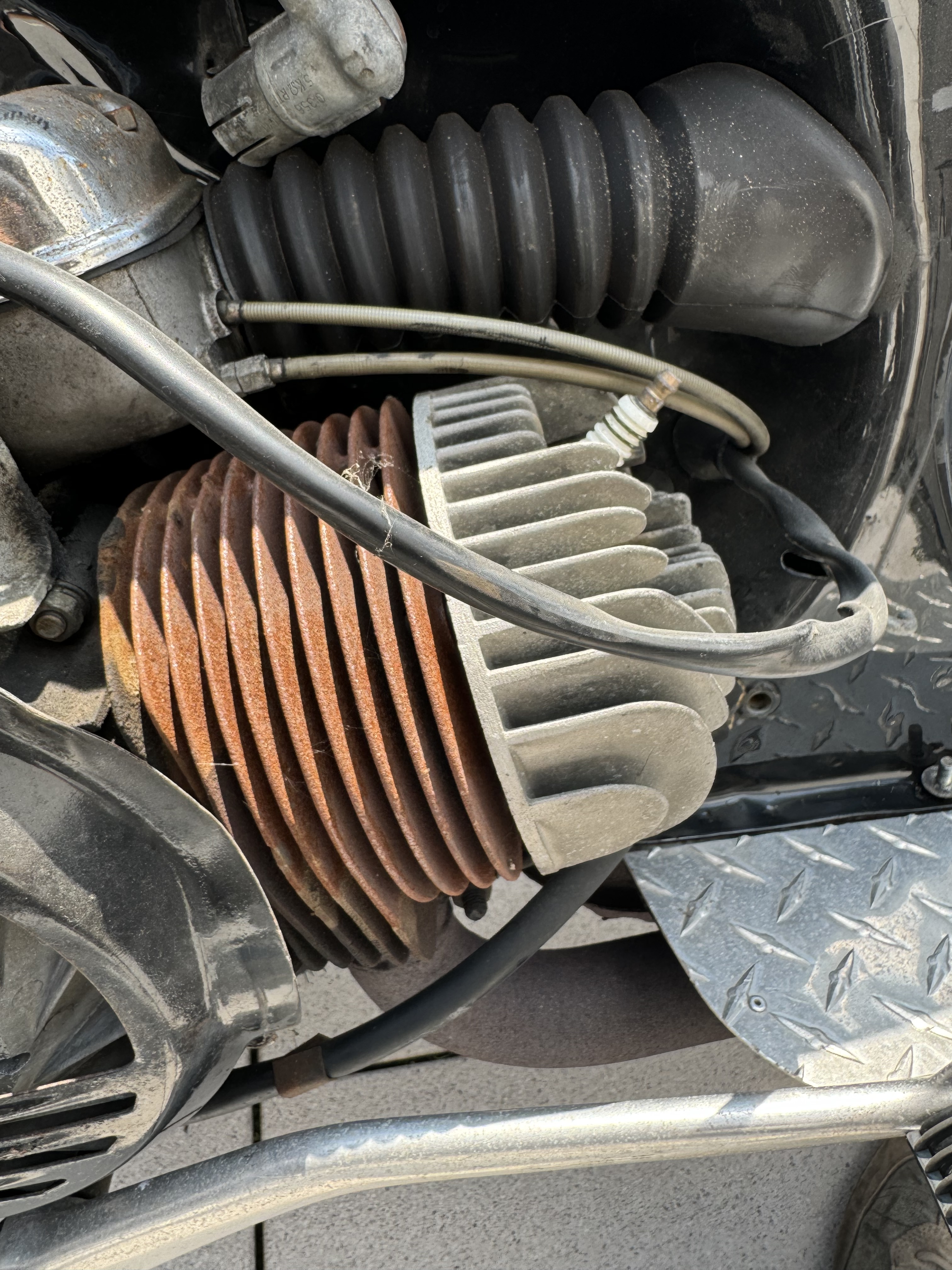

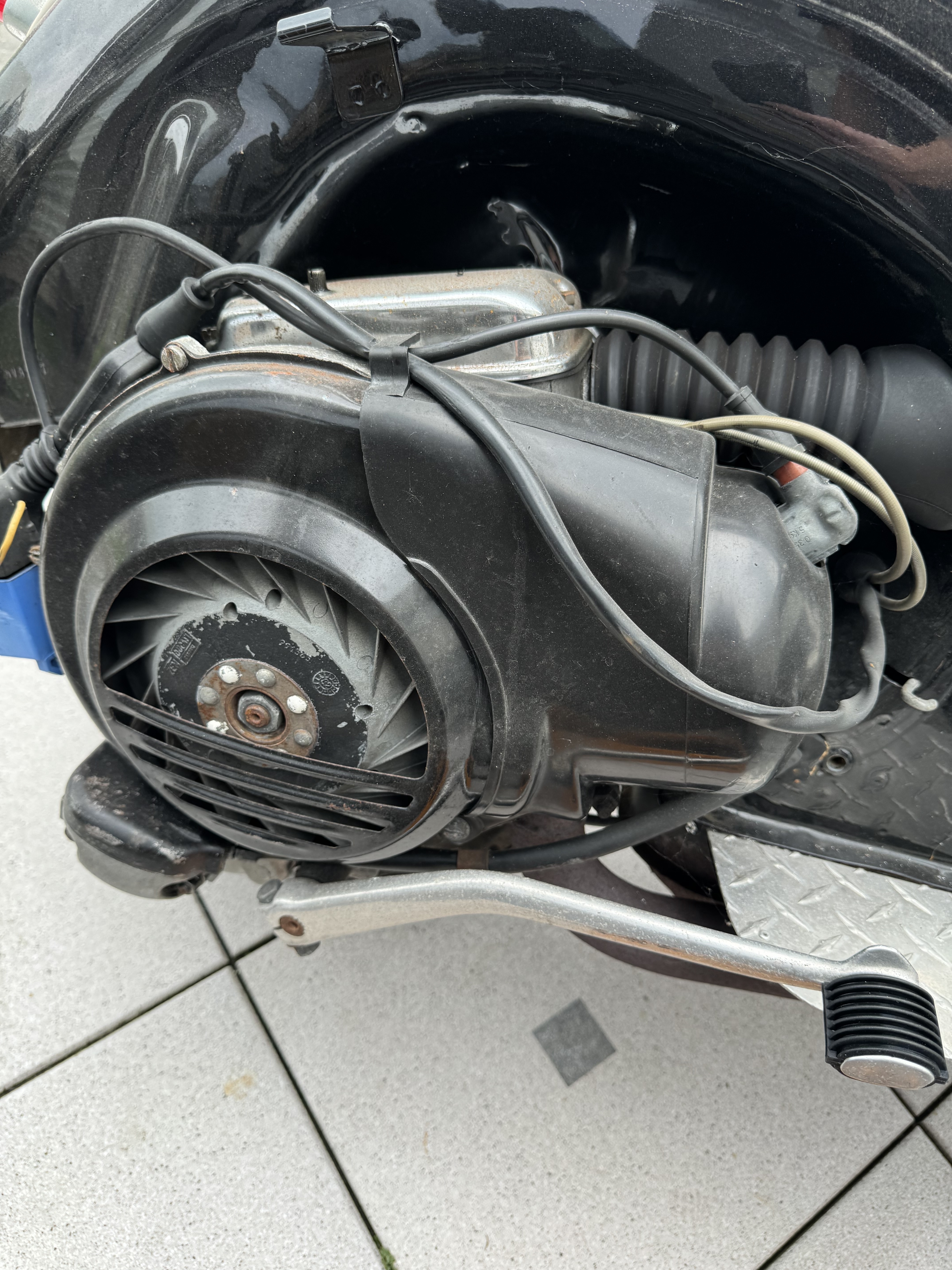

Ich kann Deinen Ansatz never touch a running system gut verstehen. Dennoch wirst Du nicht darum herumkommen zumindest den Zylinder zu demontieren.
Für alles, was Du weiter planst, musst Du wissen, was verbaut ist. Dazu gehört die Frage danach, ob Zylinderfuß oder Zylinderaufnahme bearbeitet worden sind, woraus sich die Wahl des zukünftigen Zylinders ergibt, und welche Kurbelwelle verbaut ist.
Einen Largeframe-Zylinder kann man recht leicht demontieren und wieder zuverlässig montieren. Man kommt prima hin und wenn Du die vier Muttern mit etwas Schraubensicherung über Kreuz mit 18 NM wieder anziehst, ist alles wie vorher.
PX 80 mit 177 und 57er Kurbelwelle ist nichts ungewöhnliches, auch wenn in aller Regel Motor und nicht Zylinder bearbeitet werden, weil das sonst am Fuß echt dünn wird. Es könnte aber auch ein 139er mit 48er Welle sein. Das muss man klären.
Also ich lehne mich jetzt aus dem Fenster und behaupte frech, das ist ein bearbeiteter Zylinder. Weiter behaupte ich auch das der gut gemacht ist. Sonst wäre mir das Triebwerk schon lange um die Ohren geflogen, oder meinst Du nicht?
