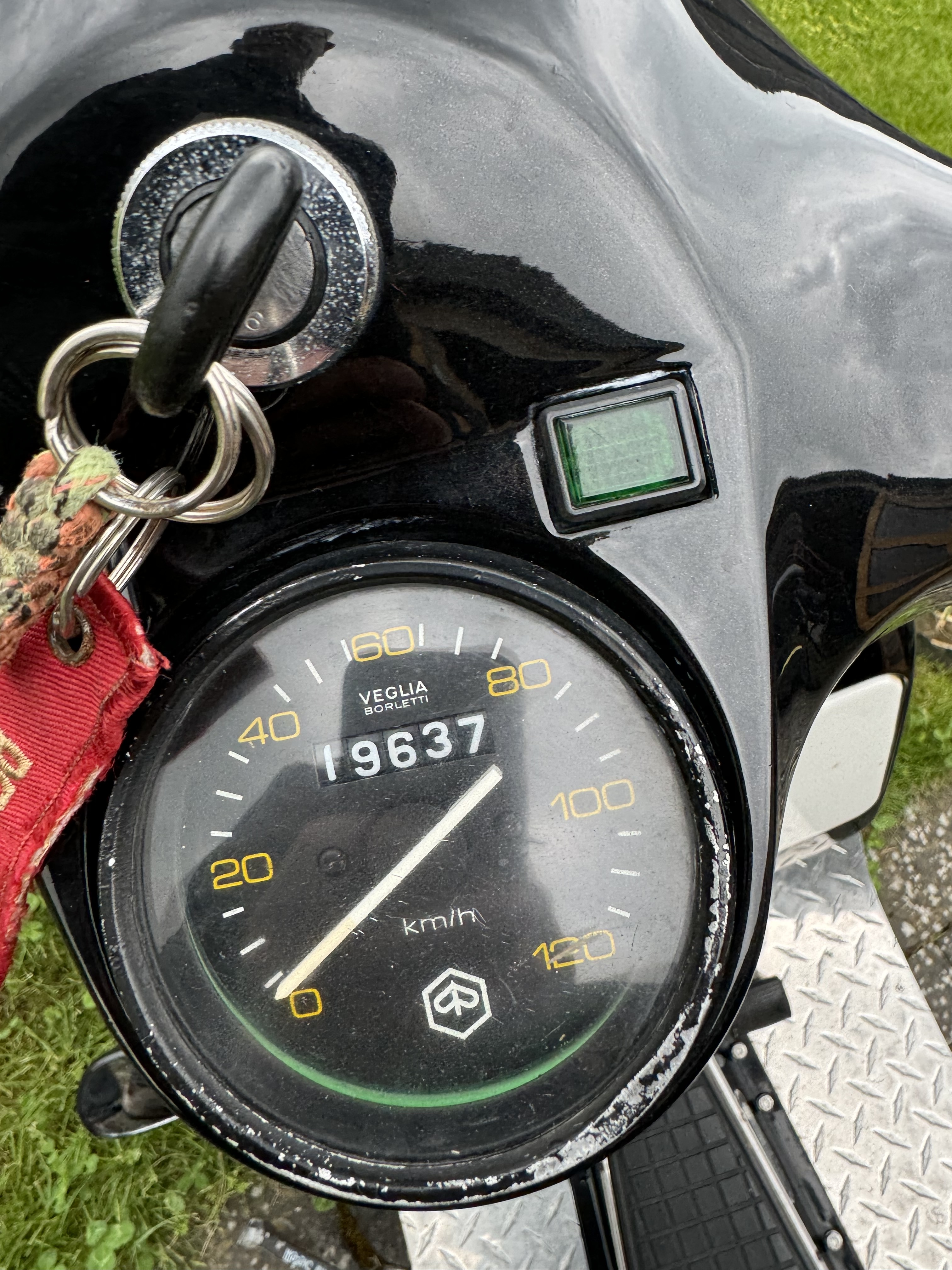

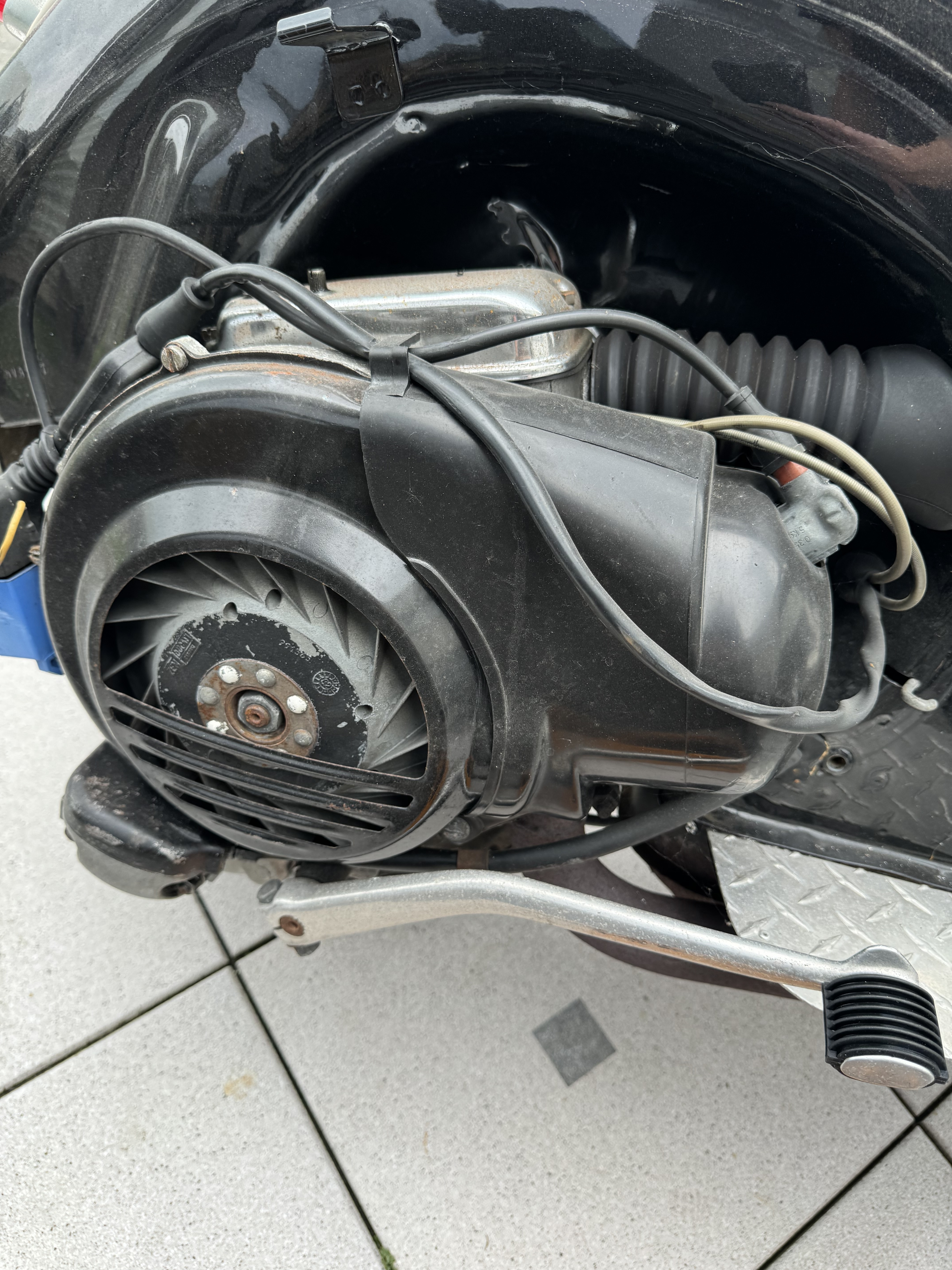

    So, mal 2 Bilder und der korrekte Tachostand

    Du könntest auf die Schnelle auch mal nach dem Motorpräfix schauen. Das findest du seitlich an der Schwinge. Vielleicht wurde auch irgendwann mal ein PX125,150 oder 200 Motor eingebaut. Bei diesen drei würde dein 177er Zylinder nämlich ohne weitere Bearbeitung von Gehäuse oder Zylinderfuß passen

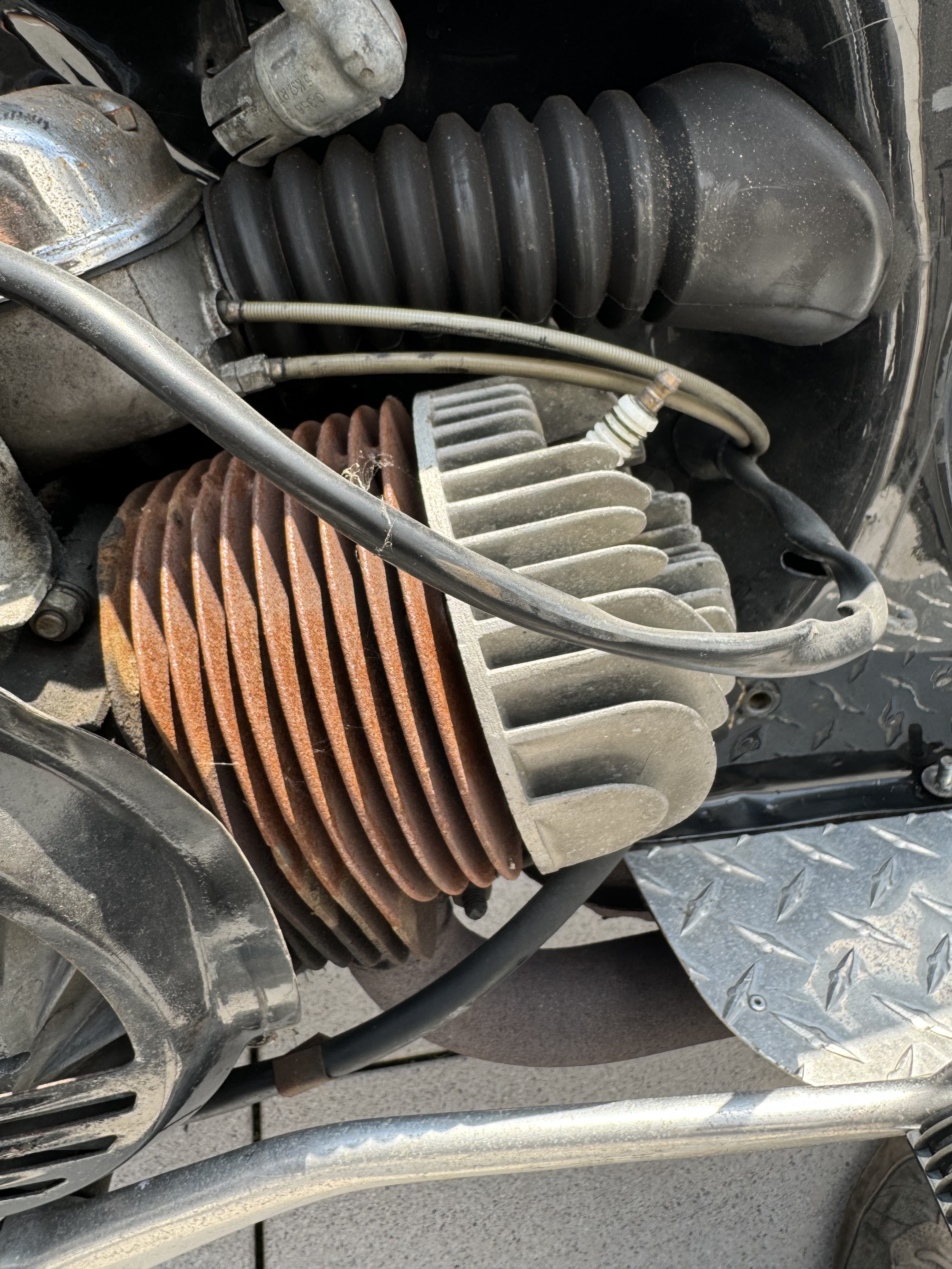

    Also die Zylinderhaube hab ich jetzt mal drauf gelassen. Aus anderen „Projekten“ habe ich schmerzlich gelernt laufende Teile nicht zu demontieren, wenn man es zeitnah noch benutzen möchte. Auf dem Zylinder habe ich nichts an Teilenummer etc. gefunden - oder ich war zu doof es zu erkennen 🤷‍♂️

    Kopf abnehmen und mal den Durchmesser messen. Evtl steht auch ein Hersteller untermZylinderkopf

    Ich kann Deinen Ansatz never touch a running system gut verstehen. Dennoch wirst Du nicht darum herumkommen zumindest den Zylinder zu demontieren.
    Für alles, was Du weiter planst, musst Du wissen, was verbaut ist. Dazu gehört die Frage danach, ob Zylinderfuß oder Zylinderaufnahme bearbeitet worden sind, woraus sich die Wahl des zukünftigen Zylinders ergibt, und welche Kurbelwelle verbaut ist.
    Einen Largeframe-Zylinder kann man recht leicht demontieren und wieder zuverlässig montieren. Man kommt prima hin und wenn Du die vier Muttern mit etwas Schraubensicherung über Kreuz mit 18 NM wieder anziehst, ist alles wie vorher.
    PX 80 mit 177 und 57er Kurbelwelle ist nichts ungewöhnliches, auch wenn in aller Regel Motor und nicht Zylinder bearbeitet werden, weil das sonst am Fuß echt dünn wird. Es könnte aber auch ein 139er mit 48er Welle sein. Das muss man klären.
