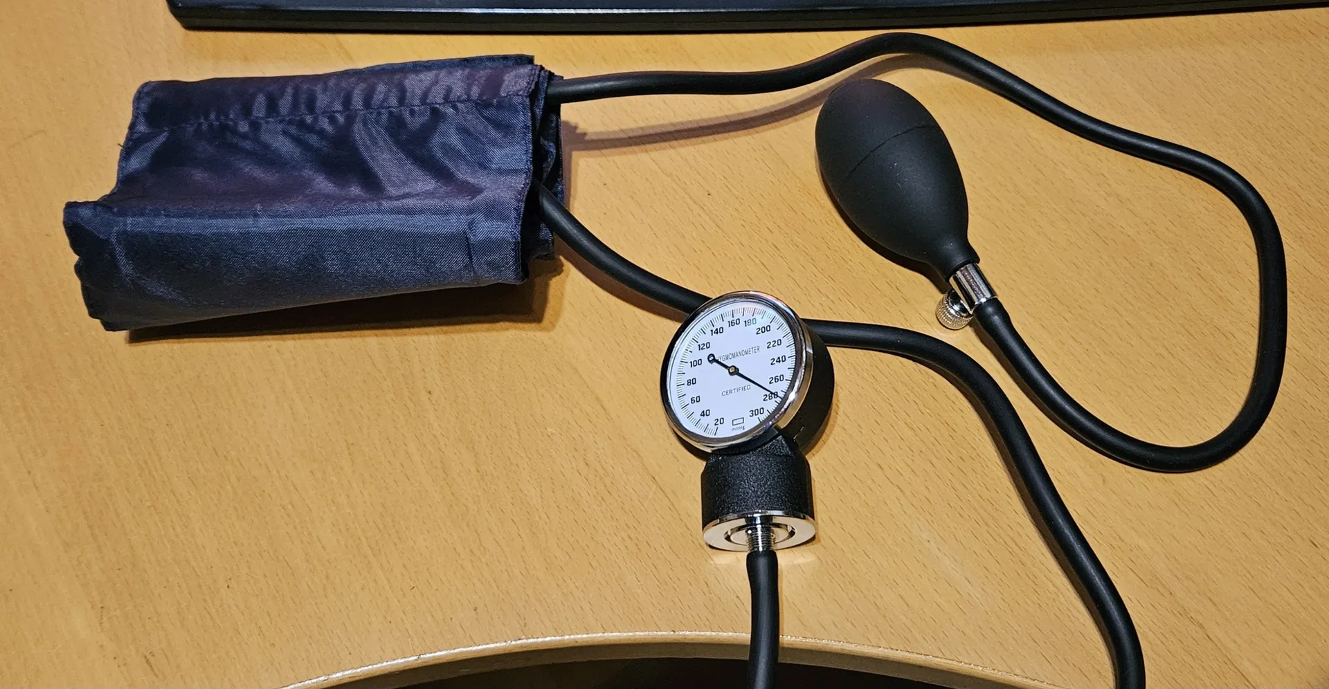

Also das Teil zum Blutdruckmessen ist gekommen, hat auch nur 12,90 Euro gekostet:
Ich brauchte noch ein Y-Stück, weil die beiden Schläuche direkt in den Manschette gehen, hatte ich aber noch rumliegen.

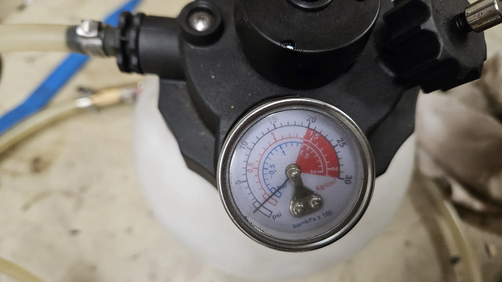

Nach der Bestellung hatte ich beim Bremsen entlüften festgestellt, dass ich damit auch den Drucktest machen könnte, der Druckbereich käme hin. Die Frage ist, ob mit dem "großen" Tank, wo sonst die Bremsflüssigkeit drin ist, nicht zu viel Puffer habe, damit der Druck bei kleinen Lecks schnell genug sinkt. Und vielleicht ist ja auch noch Bremsflüssigkeitsdampf in der Luft, denn ich werde den Tank und Schlauch sicherlich nicht jedes Mal reinigen.
