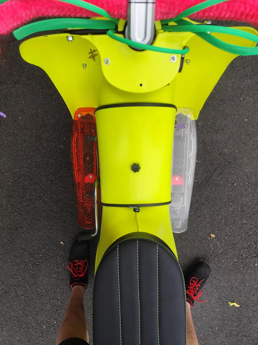

  • Moin
    Die Lenkerstulpen sind drauf. Hupe ist pink und auch drin. Tankblumen (gefunden am Straßenrand) hat auch nen Platz gefunden
    Lenkerklemme wird auch noch eingepackt
    Gruß Marco

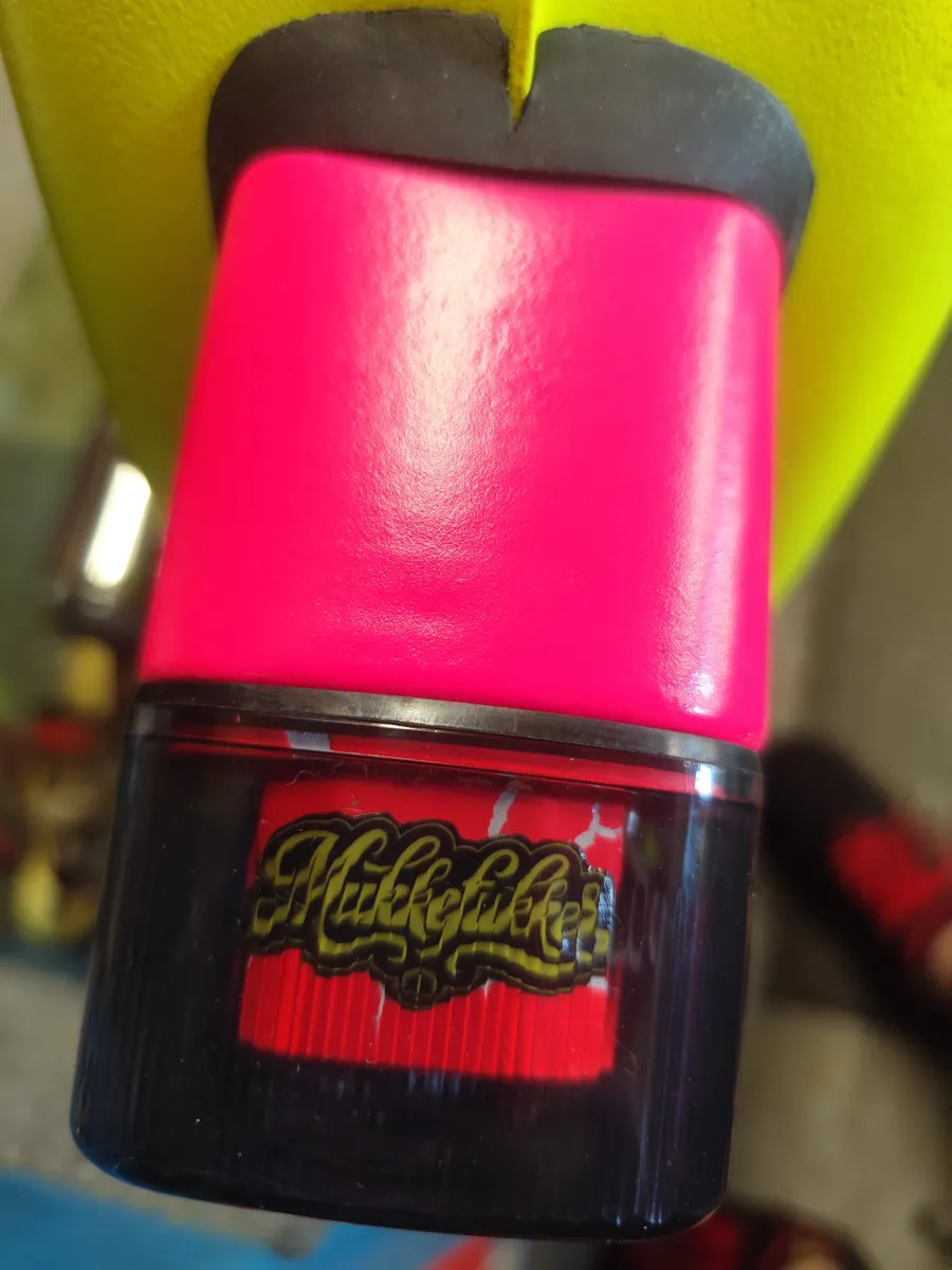

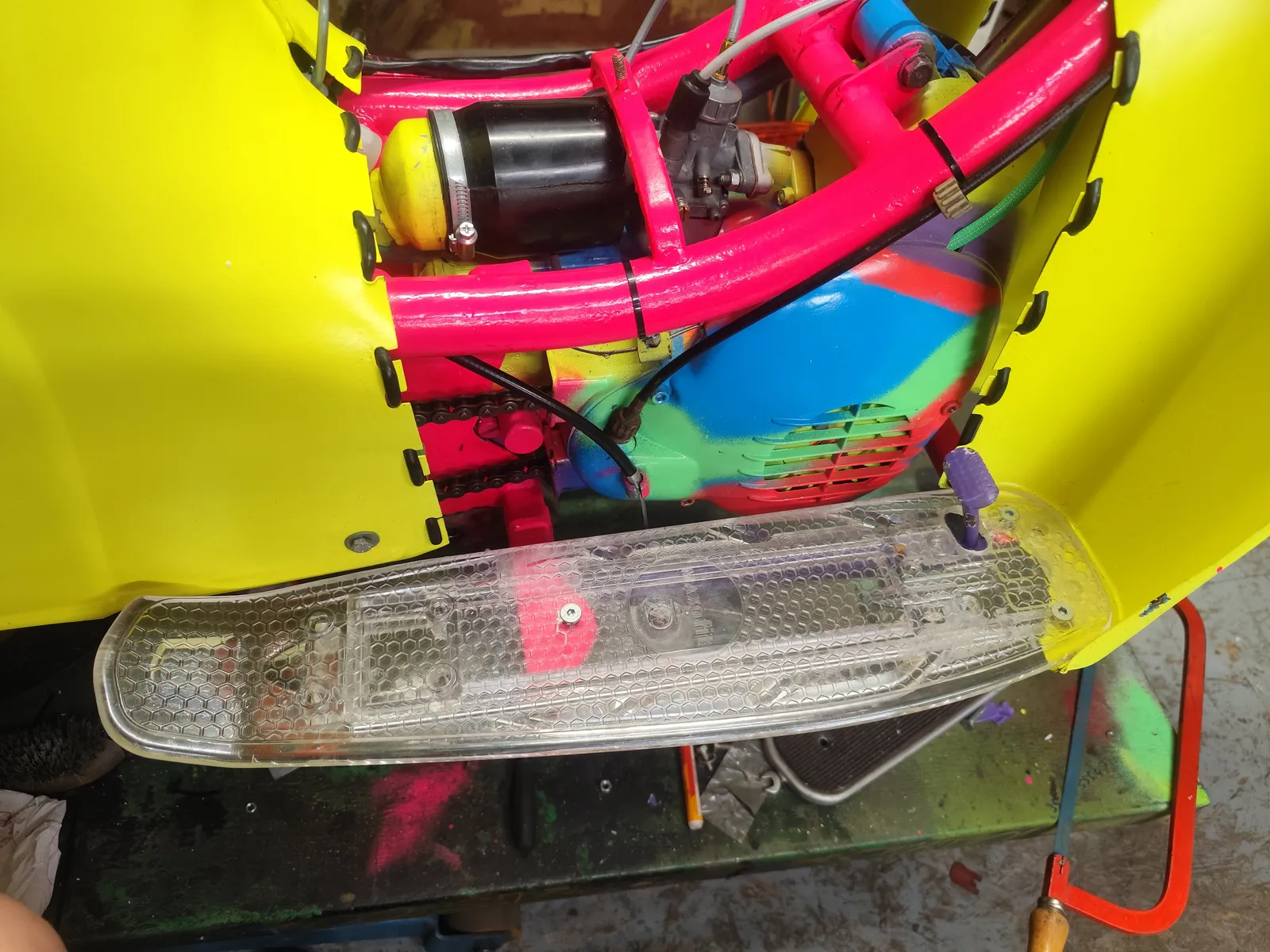

  • Moin
    Gestern hatte ich das Rücklicht von innen gelackt. Leider hatte ich mich vergriffen und statt Montana Cans eine von MTN genommen. Vertägt sich nicht. Das Neon ist gerissen und das weiß schaute wieder durch. Irgendwie geil... Nen Mukkefukker Aufkleber drüber und zusammen gebaut.
    Die Trittbretter sind auch dran. Beleuchtung kommt noch. Ankicken ist nicht mehr. Da muss ein Hebel dran.
    Morgen geht's weiter...
