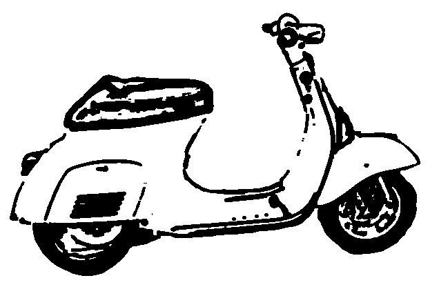

Hier mal ein Versuch von mir.
Ist jetzt einfach mal in schwarz-weiss, gwünschte Veränderungen probiere ich gerne. Nen Schriftzug in der veni-vidi-vici-vespa-Schrift ist auch kein Problem ![]()
