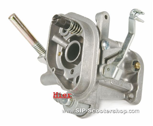

    mir ist an meinem vergaser (PK 50, XL2, 91er, autom.) die auf dem bild markierte schraube abgebrochen. mein händler hat sie daraufhin irgendwie herausbekommen und versucht, ein neues gewinde zu fräsen. er hat diese stelle aber nicht dicht bekommen, so dass hier benzin herausläuft. er meinte, ich bräuchte einen neuen vergaser (bei SIP für 60 euro, was echt günstig ist, zumindest hätte er nur einen für 225 euro besorgen können).
    ich bin nicht gerade der profi, daher die fragen:
    - warum kriegt er die stelle nicht mehr dicht?
    - kann er mir für die arbeitszeit, die er letztlich vergeblich investiert hat, geld abrechnen?
    wäre nett, wenn die profis mal ihre meinung abgeben würden.
    danke.
    ps. kann ich als laie einen vergaser selbst wechslen? was könnte der händler dafür nehmen?

    Wenn er die Stelle nicht mehr dicht bekommt, kann es sein, so doof sich das anhört, dass eventuell eine Dichtung fehlt(nur ein Gedanke, bin mir nicht sicher, ob da eine hinkommt)?

  • Wahrscheints hat der Händler die Ori-Dichtung verbaut, die nach Auffräsen nicht mehr dichtet.
    Ich würde man ein Flüssig-Dichtmittel (Dirko etc.) ausprobieren.
    Ansonsten neuen Gaser bei ebay....
    Ach, und wenn du deinem Händler sagst:"Versuchs mal", dann nimmt er natürlich auch Geld. Erfolg hin oder her.
