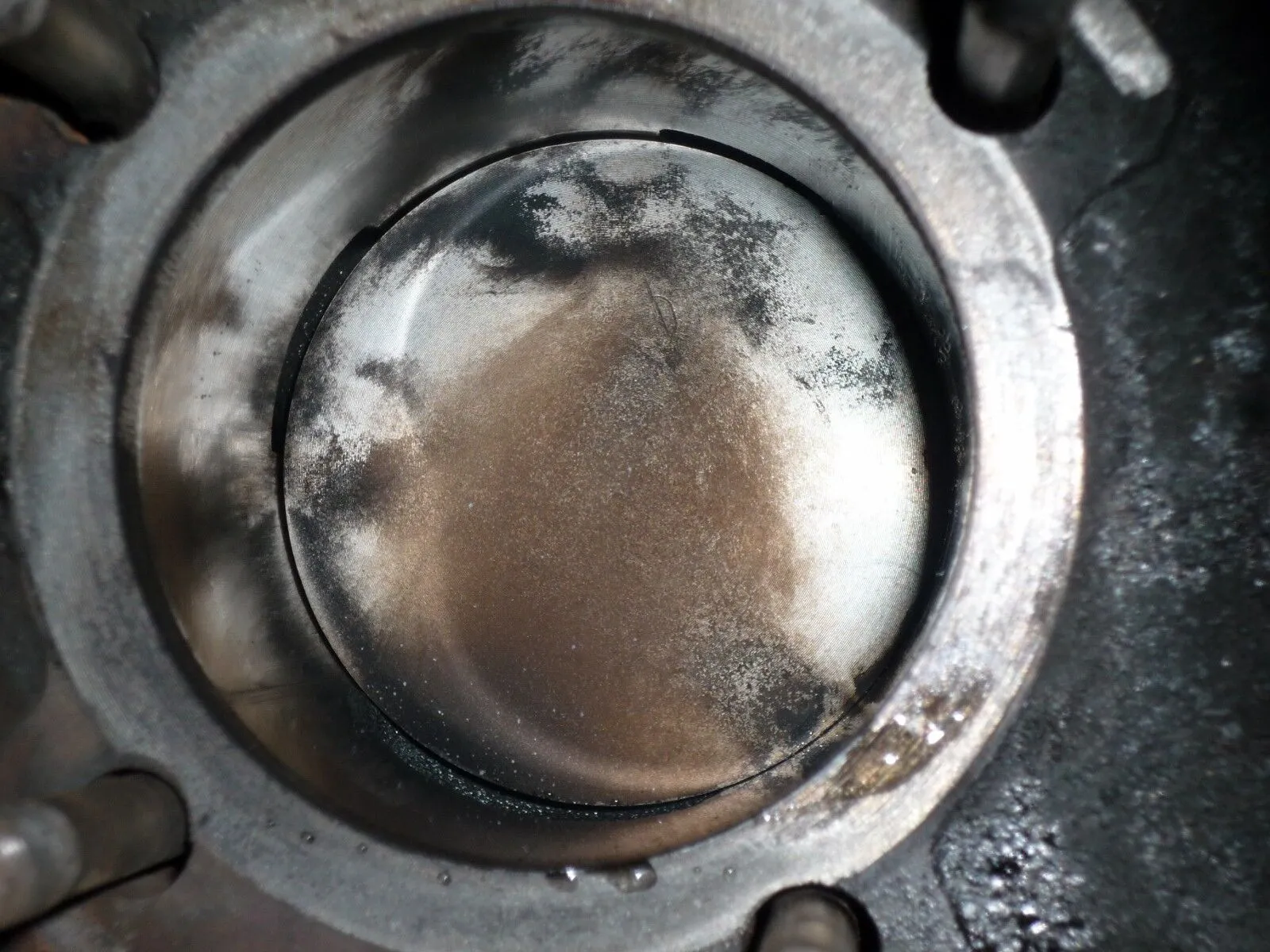

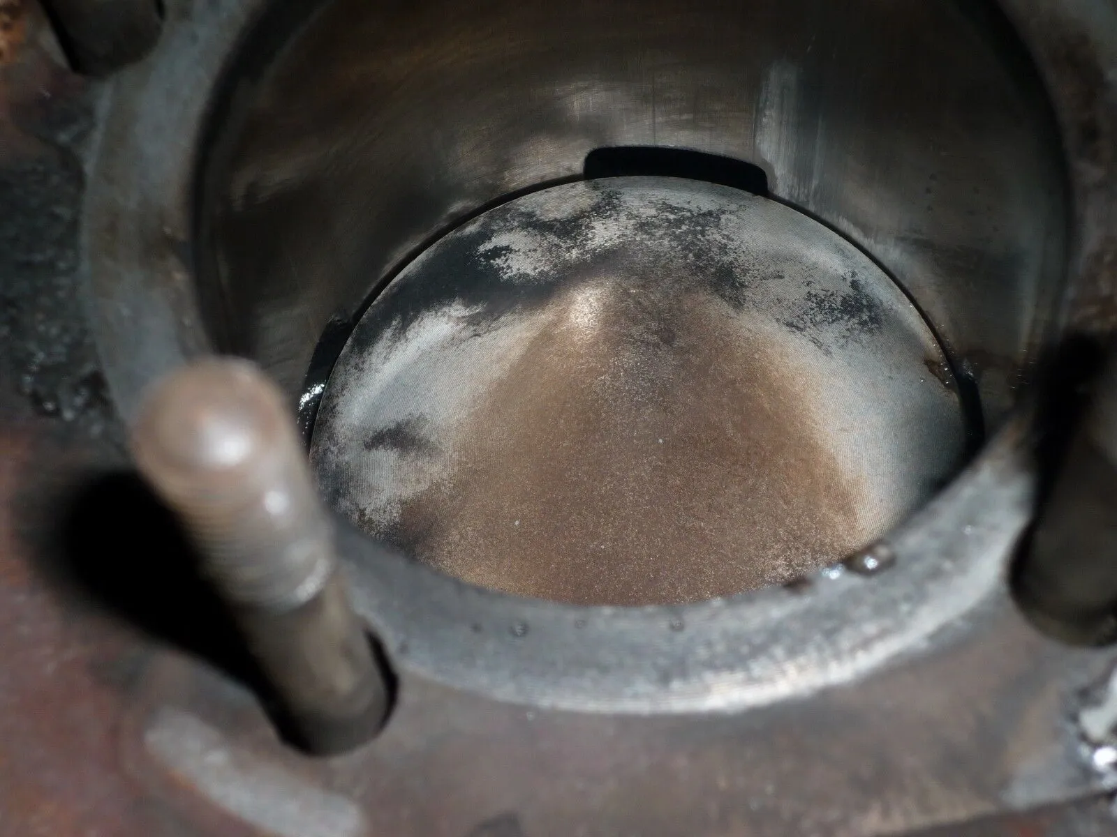

    Zitat von freakmoped
    massiv falschluft am zylinderkopf an wohl 2 stellen
    daher wirds auch geklemmt haben
    --> steg abplanen
    und sehr strange daß das kolbendach so sauber ist
    das hängt wohl mit falschluft zusammen
    wieder querstruktur beim kolben schaffen
    sagt einem der blowby bei den ringen
    also den Steg bzw. dort wo der Zylinderkopf auf den Zylinder kommt habe ich jetzt geplant sollte jetzt besser passen. (eventuell dichtung !? warum wird keine verwendet ?)
    wie sieht ein normales Kolbendach aus ? wo finde ich Bilder dazu ?
    wo und wie soll denn die Querstruktur am Kolben geschafft werden ?
    was ist der blowby ? und wie soll es normal aussehen ?
    Also den Zylinder konnte ich innen nur polieren lassen, danach konnte man auch sehen wo der Kolben im Zylinder geschliffen hat, bzw. leichte Schleifspuren im Zylinder. Fotos kommen nach.

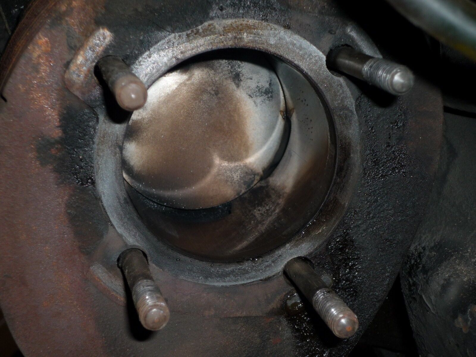

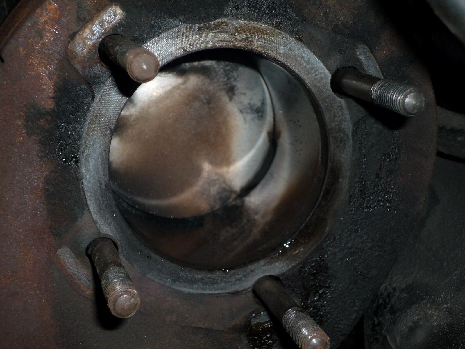

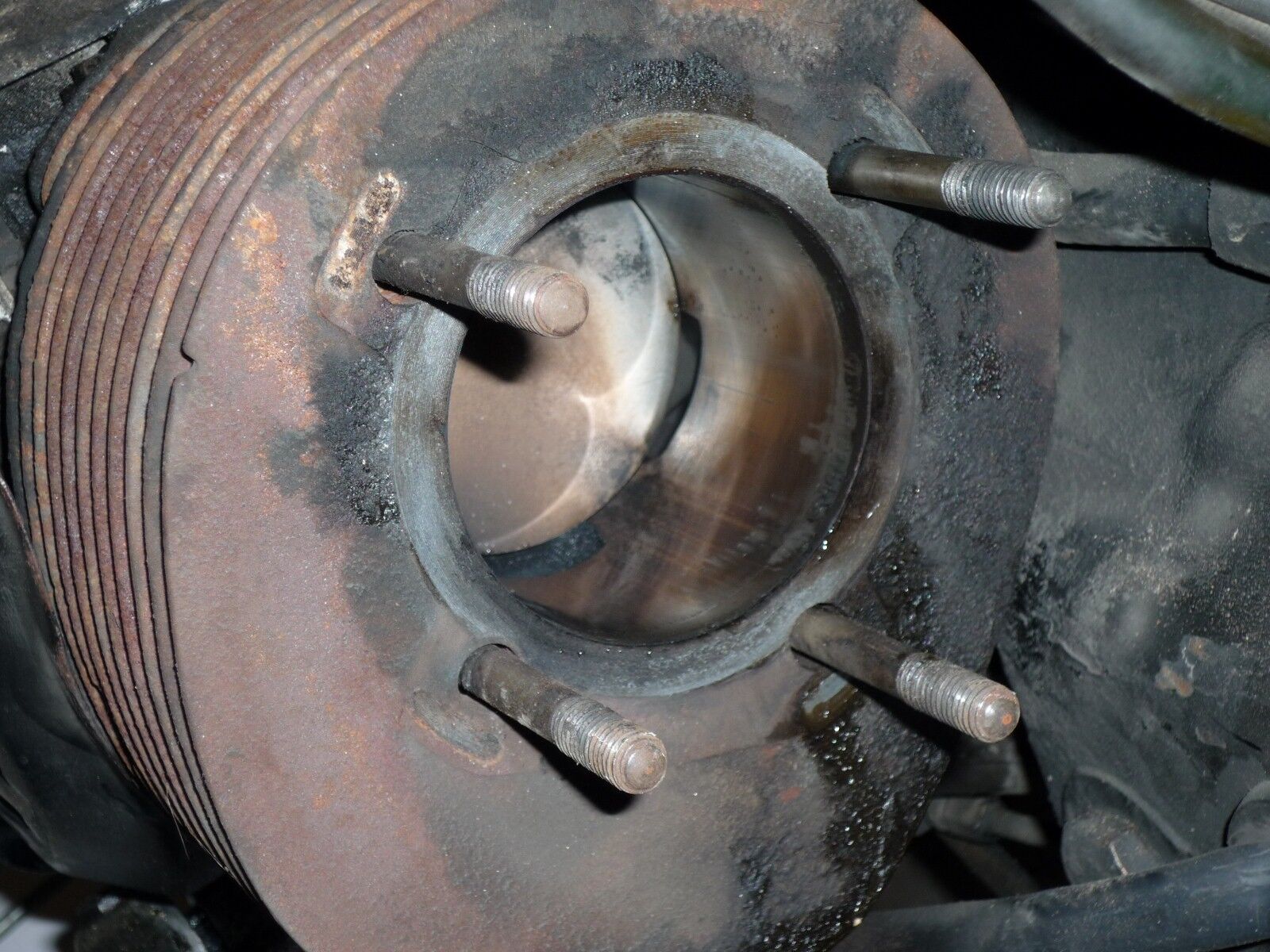

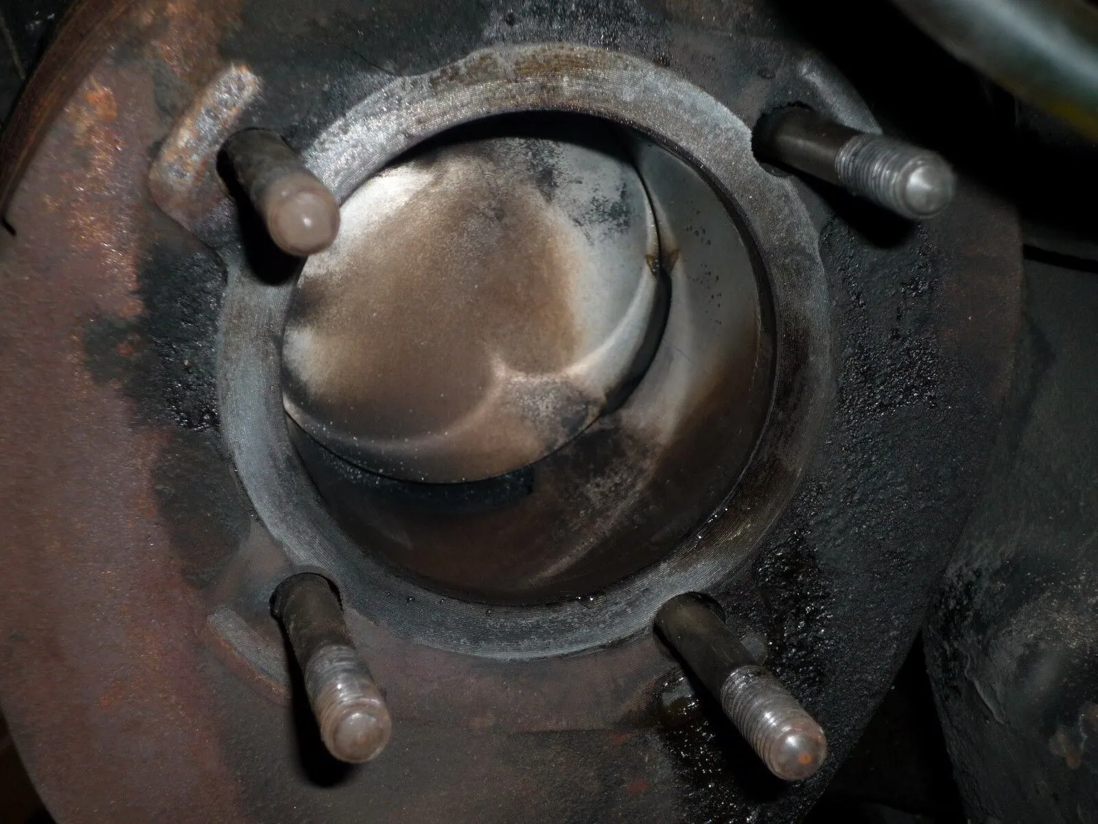

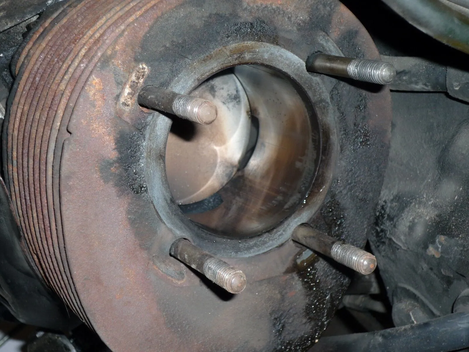

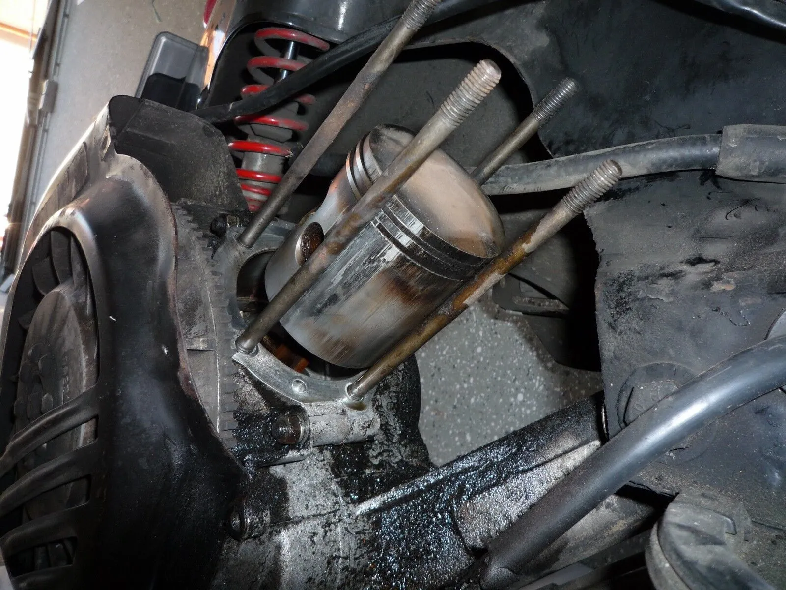

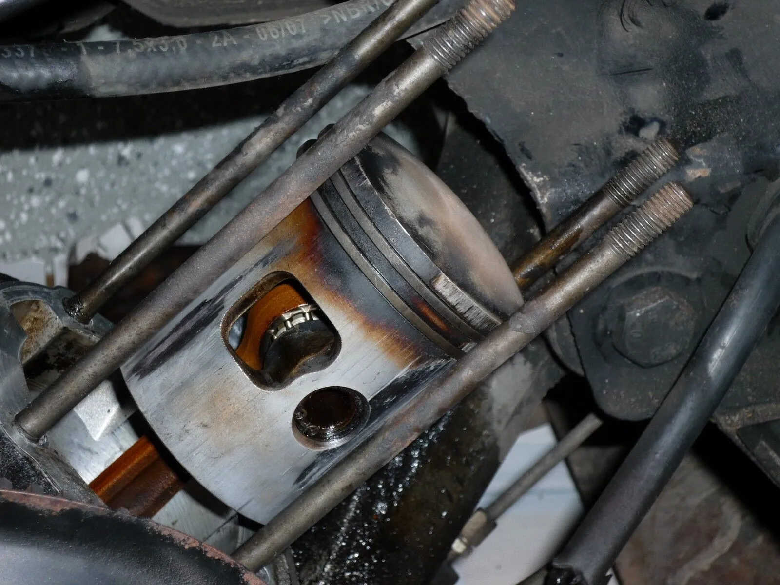

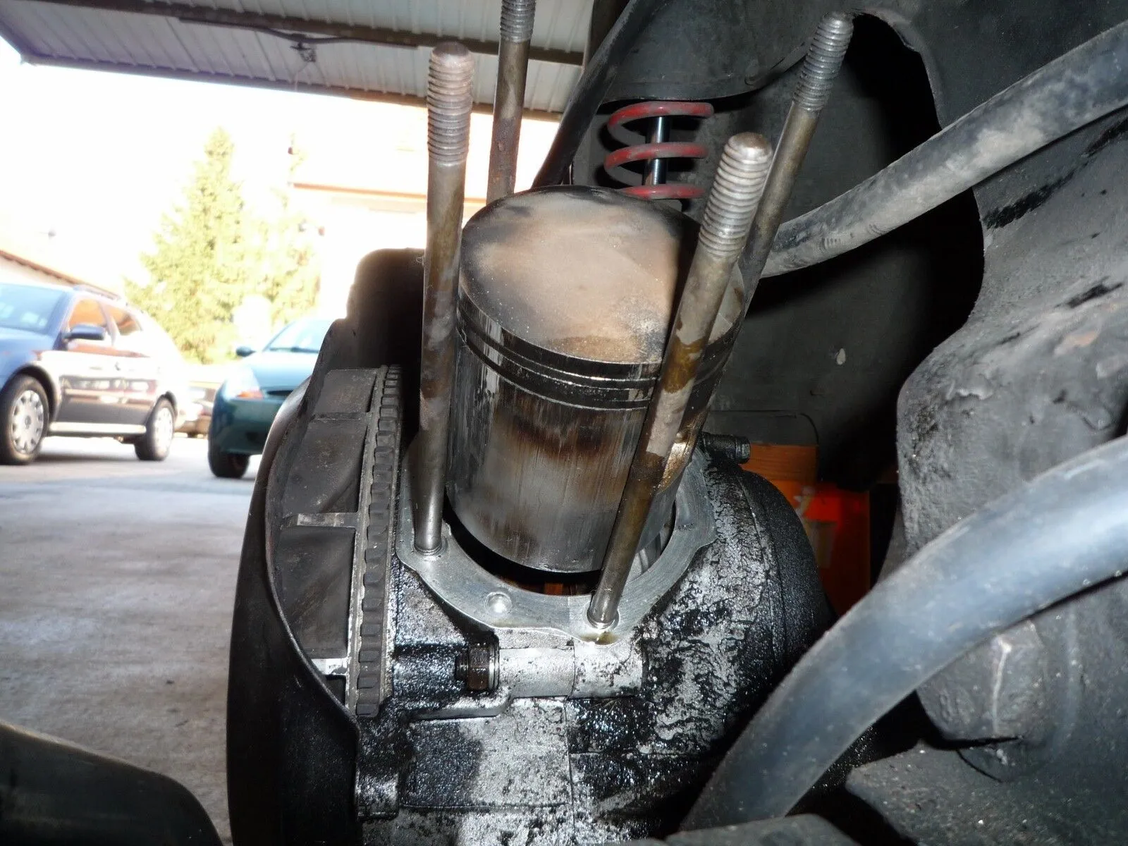

    So hier sind dann die Bilder vom Kolben.......

    ja unter den Kolbenringen ist der Kolben komplett schwarz.... bis auf die "Schleifspuren" reicht es einfach dir Kolbenringe zu ersetzen ?

    so habe den Motor bis zum Kolben zerlegt, also den Zylinder abgenommen. Bilder kommen heute Abend rein da meine Cam unterwegs ist :-). Der Kolben hat an der unteren Seite Scheifspuren, was könnte dafür die Ursache sein? "verbrauchte" Kolbenringe ?

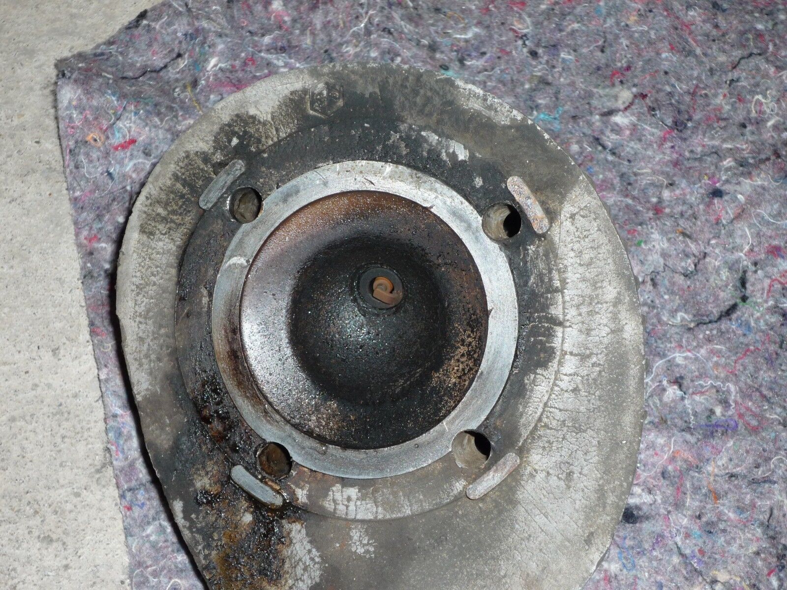

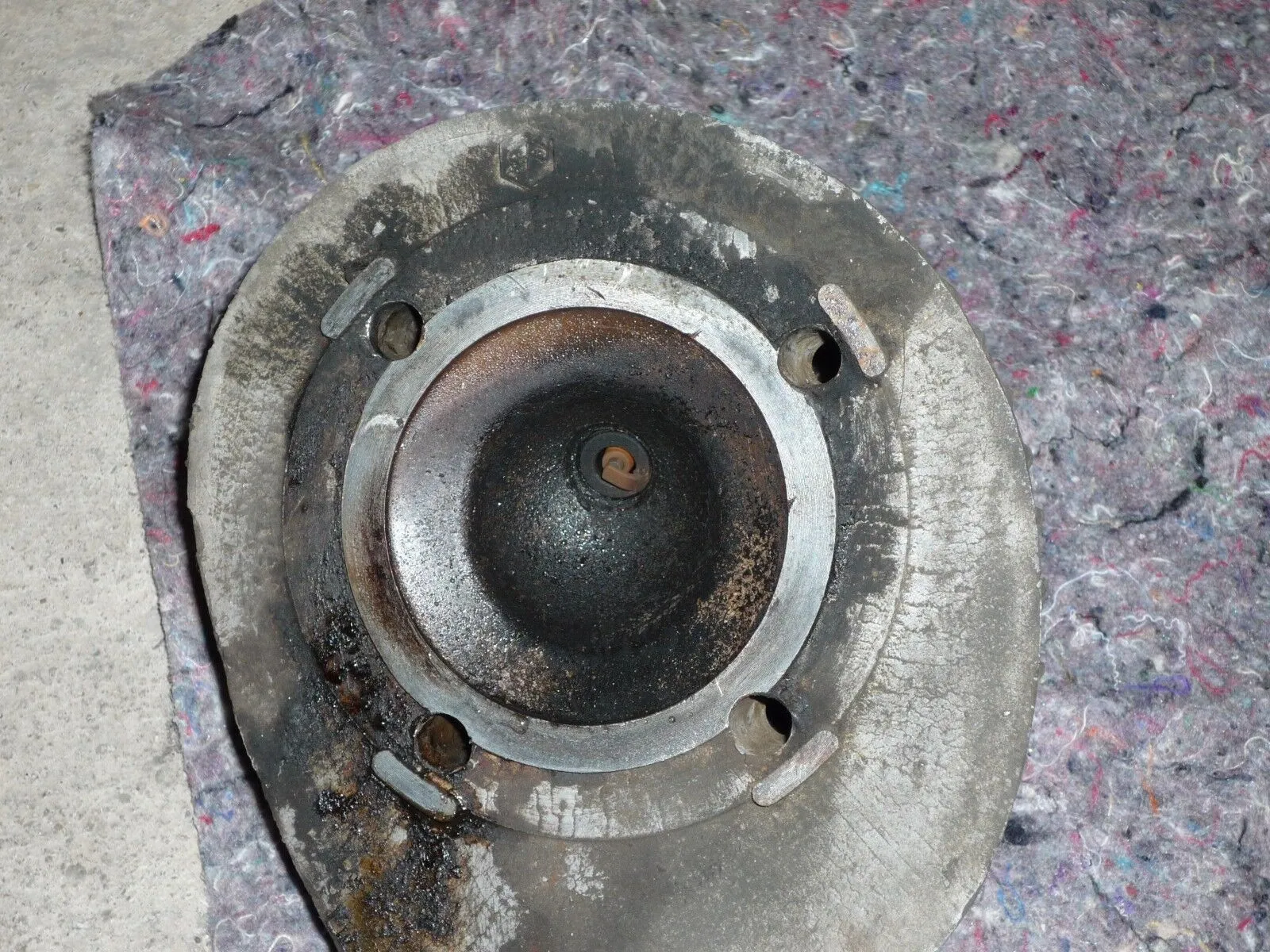

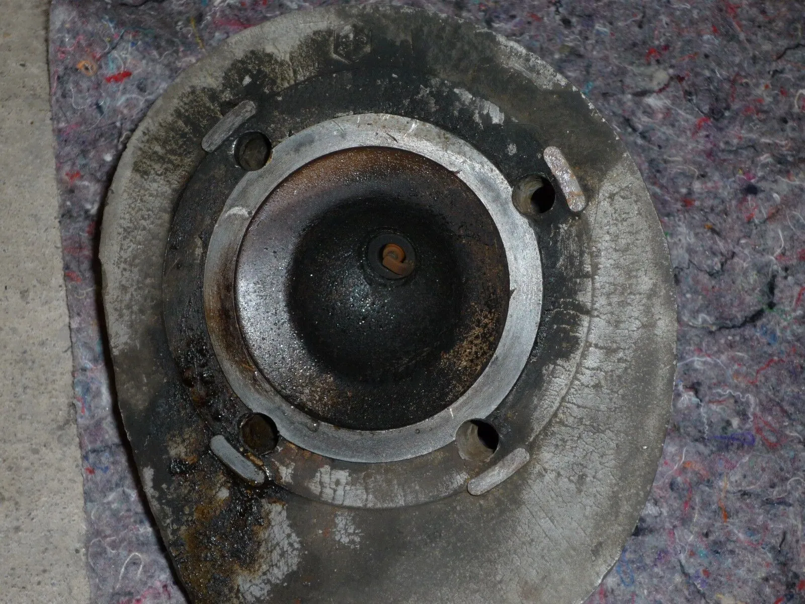

    Also ich werde dann erstmal die Ölpumpe warten und überprüfen ob diese läuft. Habe die möglich auch den Zylinder hohnen zu lassen, ist wohl etwas besser als Schmiergeln ;)
    Wenn ich mir das Bild und den Zylinderdeckel anschaue kommt es mir so vor , dass er undicht ist. oder warum ist die Stelle links unten so "bräunlich" ??? Oder ist es normal ?

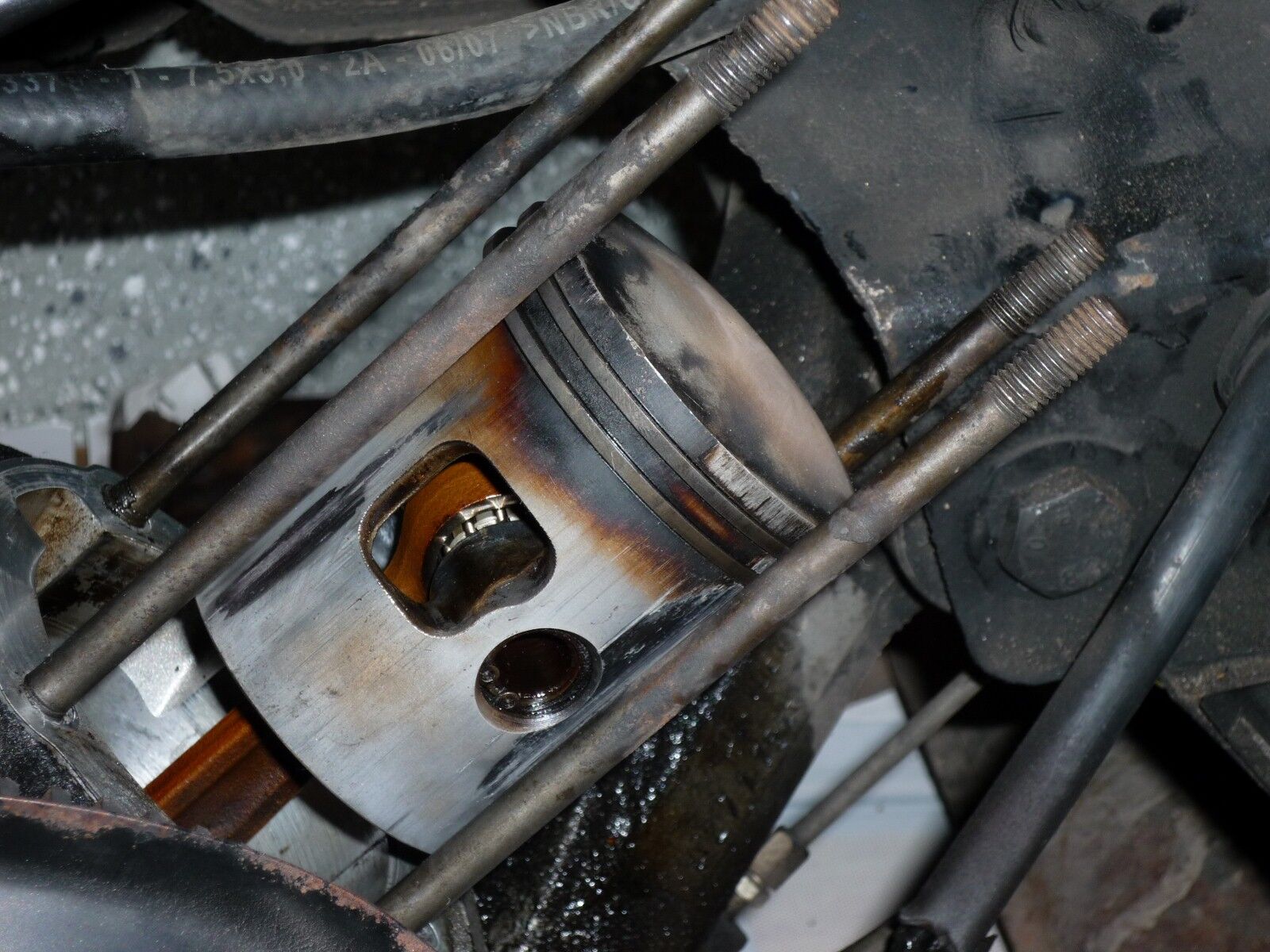

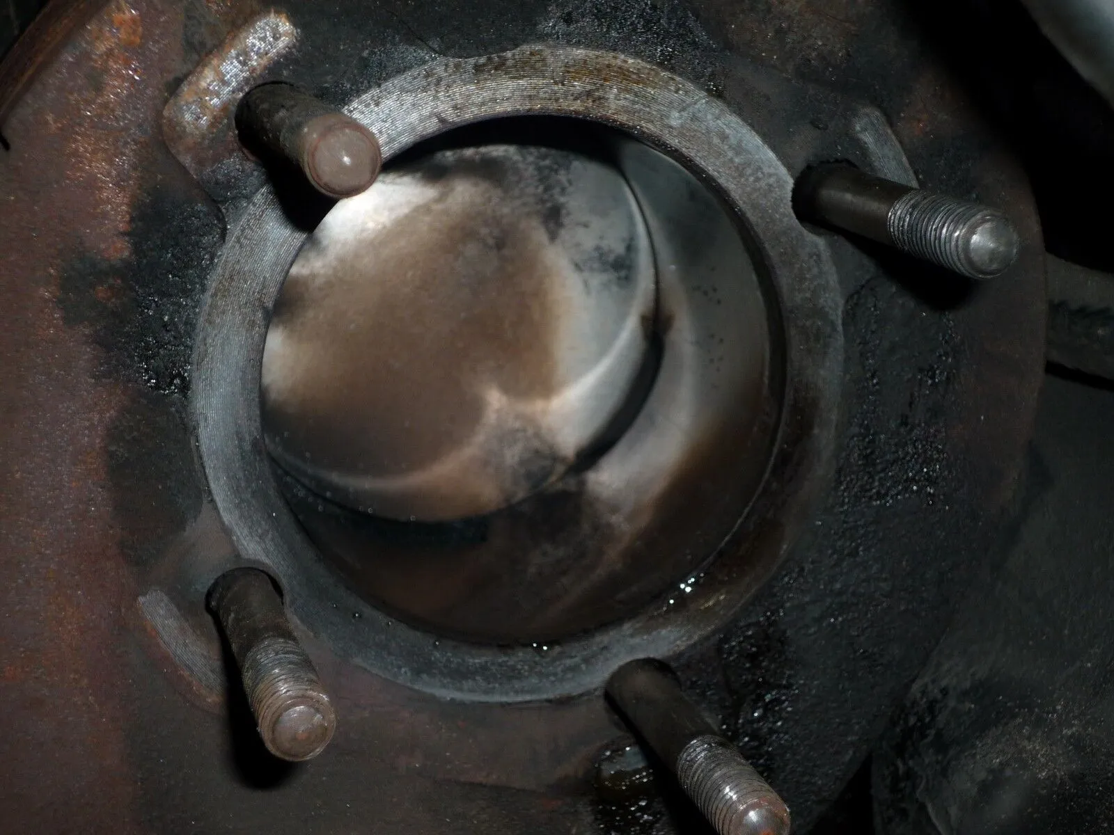

    Ich heiße das neue Mitglied auch hier herzlich willkommen und jetzt können wir uns vielleicht ein wenig meinem Problem zuwenden.
    Also bevor ich den Zylinderkopf ab gemacht habe, habe ich nochmal versucht den Roller anzuwerfen und siehe das ES LEBT :) Habe den aber trotzdem abgemacht weil den Fehler muss ich ja auch jetzt wohl finden bzw vielleicht jetzt auch mal ein wenig warten. Bilder vom Zylinder habe ich dran gehängt.
