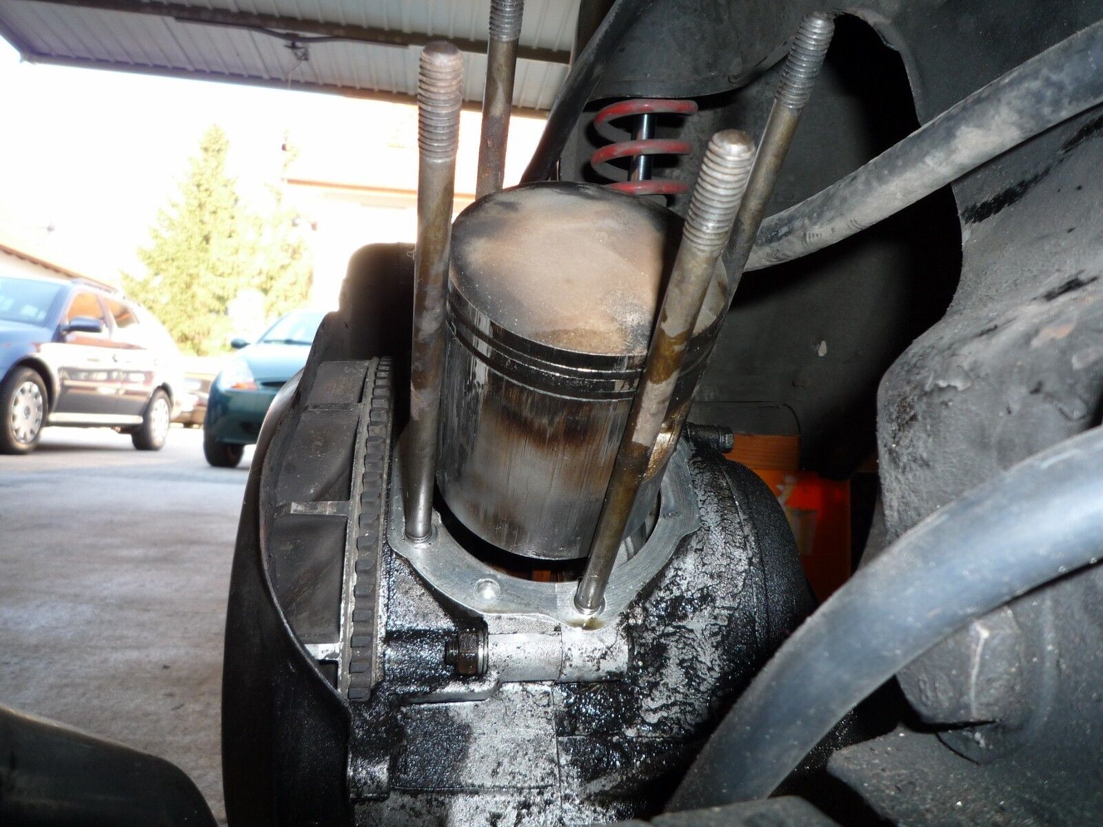

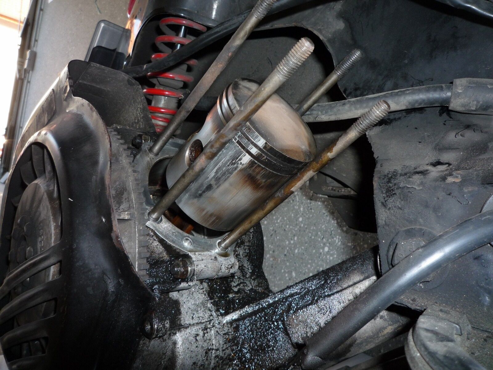

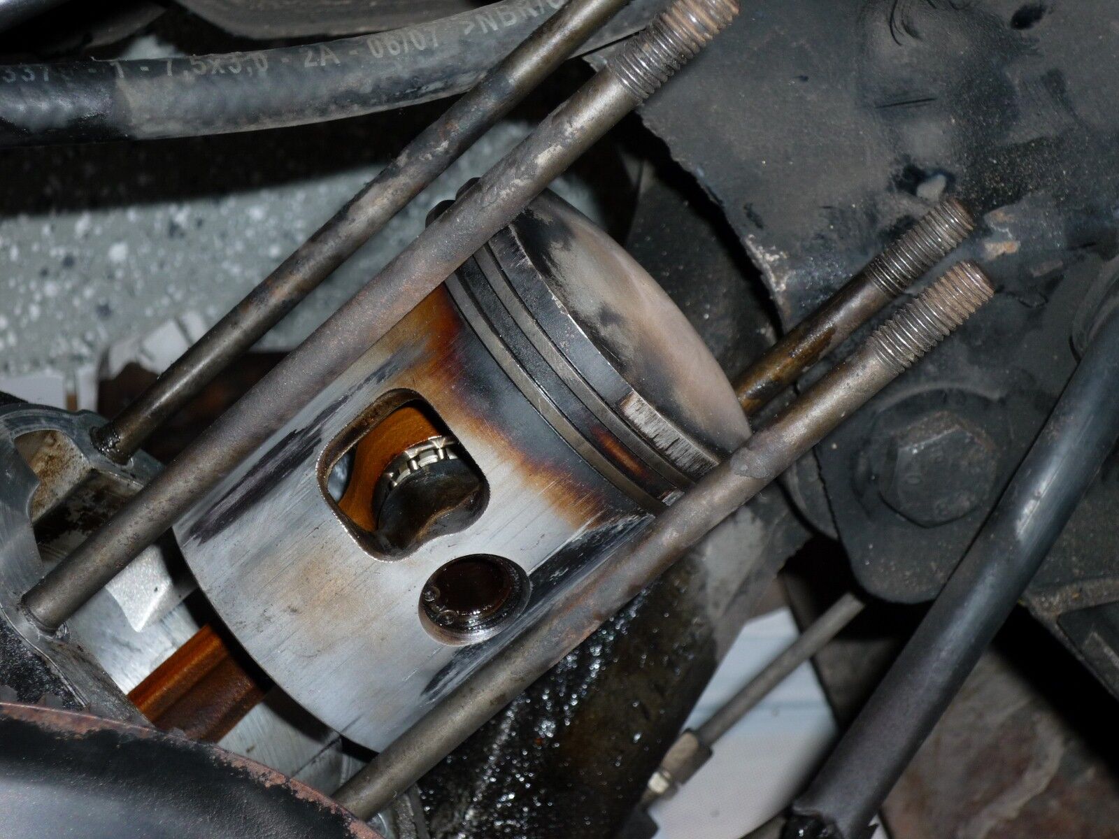

    So hier sind dann die Bilder vom Kolben.......

    • April 21, 2009 at 19:43
    • #29
    Kann man noch retten.
    Warum läßt ihr eigentlich immer den Motor so Vollsiffen,ist das ne Art der Konservierung?

  • freakmoped
    168
    wien
    px200gs
    • April 24, 2009 at 20:20
    • #34
    Ah, ein neues Mitglied mit richtig Ahnung - Willkommen nach Österreich und ich freu mich auch hier auf das Input von Dir.
    alle so nett zu mir, bin ich gar ned gewohnt in foren :-8
    ihr wollt ssicher was von mir :D
    massiv falschluft am zylinderkopf an wohl 2 stellen
    daher wirds auch geklemmt haben
    --> steg abplanen
    und sehr strange daß das kolbendach so sauber ist
    das hängt wohl mit falschluft zusammen
    kann mir nicht vorstellen daß der motor normal und gut lief
    das muß man deutlich gemerkt haben.
    zylinder ist absolut rettbar, das macht nix.
    sollte leistungsmäßig wenn gut nachbearbeitet keine einbussen da sein
    material entfernen im zyl und kolben
    wieder querstruktur beim kolben schaffen
    mit honbürstelaufsätze in der laufbahn durchfahren
    und neue kolbenringe
    wird dann wohl besser als zuvor laufen.
    ev sogar weniger spritverbrauch
    aber..
    diesmal gut=hart einfahren
    der kit hier ist schlecht eingefahren worden
    sagt einem der blowby bei den ringen
