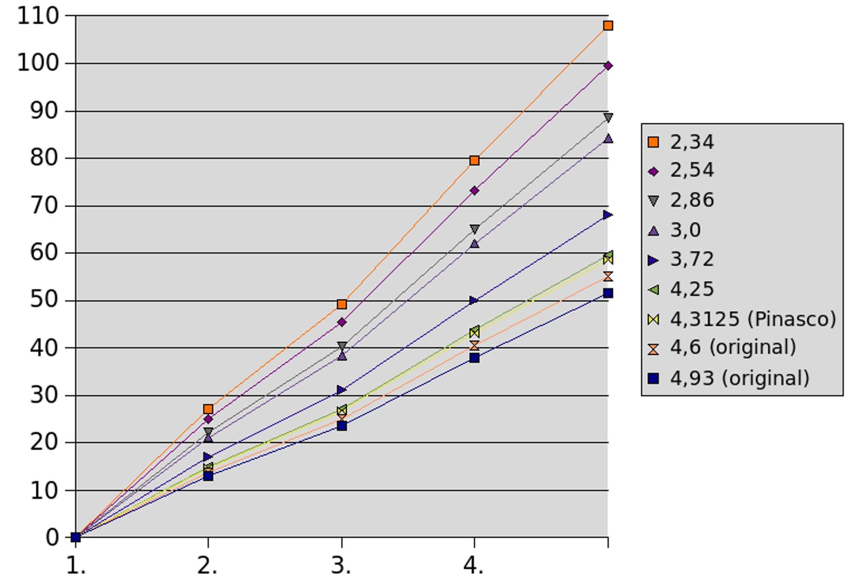

Also das ne XL2 so sehr gedrosselt sein sollte das es spürbar ist halte ich für Wunschtraum Denken aber das is jedem seins fakt ist das ich mit meiner HP auch nur 70 auf dem Tacho erreicht habe und das sind auch nie im Leben mehr als echte 60kmh in etwa und das mit dem Alu Zylinder. Vom Pinasco kann ich dir abraten das bringt so gut wie nichts außer dem typischen Stuka Sound und Kostet fast das gleiche wie eine Primär. Auf meinem Diagramm oben ist sogar das Pinasco mit aufgeführt es verändert zwar die übersetzung aber zu gering um deine Drehzahlen so zu senken wie du es willst!
Hi bei nem 75ccm DR würde ich 3.72 empfehlen weil du damit deine Ziele am besten erreichst gute Beschleunigung und eine höhere Vmax ist zu erwarten. Anbei ein Diagramm der einzelnen Übersetzungen.

Bei 102ccm würde ich auch schon zur 3.00 greifen aber dann ist es eben nur ein ruhiger Tourer. Mit Wahnsinns Beschleunigung ist da nicht mehr zu rechnen. Wenn du also etwas mehr Endgeschwindigkeit und einen guten antritt haben willst ist die 3.72 denke ich die bessere Wahl. solltest du noch mehr Leistung vorhaben dann nimm 3.00!!
Also hin oder her ein solcher Zylinder ist nicht in der Lage eine solche Übersetzung zu betreiben mag ja möglich sein in den ersten 2 Gängen aber alles andere ein No Go. Als kleine Hilfe eine Tabelle der Übersetzungsverhältnisse.

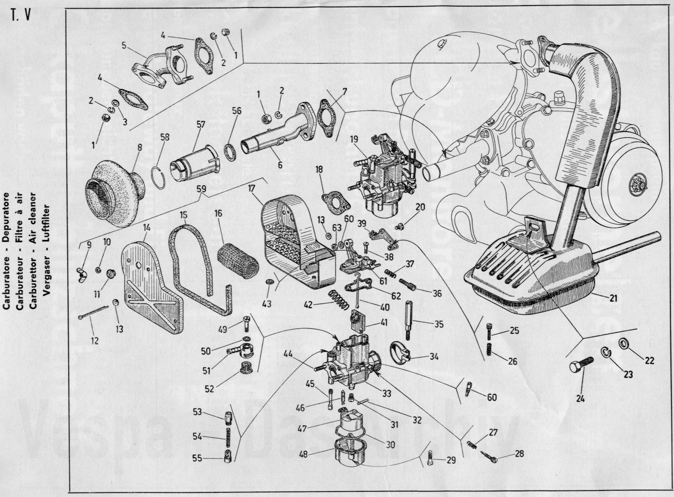

Also definitiv erst mal neue Kerze und Vergaser Reinigen wenn nicht schon passiert. Ansaugtrakt muss auch richtig zusammen sein Ex. Zeichnung im Anhang. Und wenn ich das als Vespa Neuling richtig sehe ist der balg (NR 8 auf der Zeichnung) nur als Schmutzfänger gedacht und hat nichts zur Dichtigkeit des Vergasers zu tun! MFG
