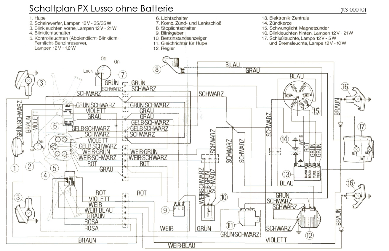

    Wenn du keine Stroboskoplampe hast, dann mache es wie tonitest oben schon mal geschrieben hat!
    Trenne alle Verbindungen im Kabelkästchen am Motor (auch das grüne vom Zündschloss zur CDI) und schau wie sich die Zündung ohne aller Verbraucher verhält und berichte.
    Es sollte dabei allerdings dafür auch eine funktionierende CDI verbaut sein.
    Warum wurden von dir bei der neuen Zündgrundplatte die Steckverbinder abgeändert und durch diese Schrottstecker ersetzt?
    Da bestand doch überhaupt keine Notwendigkeit!
    wie es aarwespe schon gesagt hat, die Alternative heißt friedi aus dem GSF!
    Der produziert die Kabelpeitschen für die ZGP selbst, lötet sie perfekt ein macht gleichzeitig auch einen Funktionstest und bei Bedarf kommt auch der Pick-Up bzw. Spulen neu.
    ...und schnell ist der Bursche ebenfalls.
    Man muss nicht wirklich alles selbst machen!
    Man muss nur wissen, wo man es ordentlich machen lässt ;)
    Bei mir geht jede ZGP schon seit Jahren an ihm! Da gab es bis jetzt überhaupt nichts zu meckern.
    Das rechteckige Kästchen nennt sich Pick-Up!
    Im Uhrzeigersinn:
    11:00 : gelbes Kabel (Spule 1)
    12:00: rotes Kabel (Spule 2).....Steckverbindung Kabelkästchen
    1:00: graues Kabel (Spule3)
    3:00: schwarzes Kabel (Spule4) weißes Kabel an Lötzunge ZGP
    5:00: grünes Kabel (Spule5)
    7:00: rotes Kabel (Pick - Up)......(dieses bildet mit grün und weiß den Kabelstrang zur CDI!)
    dünnes grünes Kabel vom Pick Up auf Lötzunge ZGP
