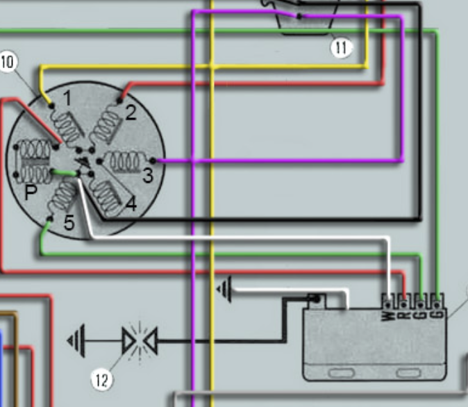

    Auch könnte das grüne Kabel, das vom Zündschloss nach hinten an die CDI geht und die Zündung bei Stellung OFF auf Masse, also aus schaltet, defekt sein.

    Du müsstest das probieren können, ob es am Zündschloss liegt. Zieh an der Elektronikzentrale / Zündspule das grüne Kabel (Killkontakt zum Zündschloss, VERDE) ab, wenn sie dann läuft, ist es das Schloss
    Wenn man die Zündung abstellt, wird grün auf Masse gelegt

    Das was du ihm eingezeichnet hast, ist das falsche Kabel!
    Da hat er mit ziemlicher Sicherheit so gar keinen Funken, denn das kommt von der Zündgrundplatte.

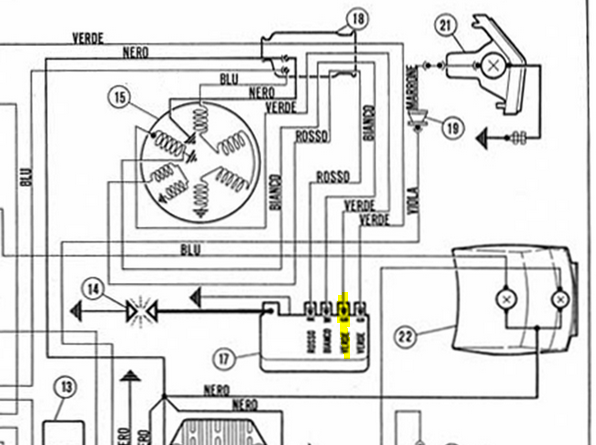

    125vnb6 hat natürlich recht, es ist das andere grüne Kabel (außen), das zum Zündschloss führt. Scusi

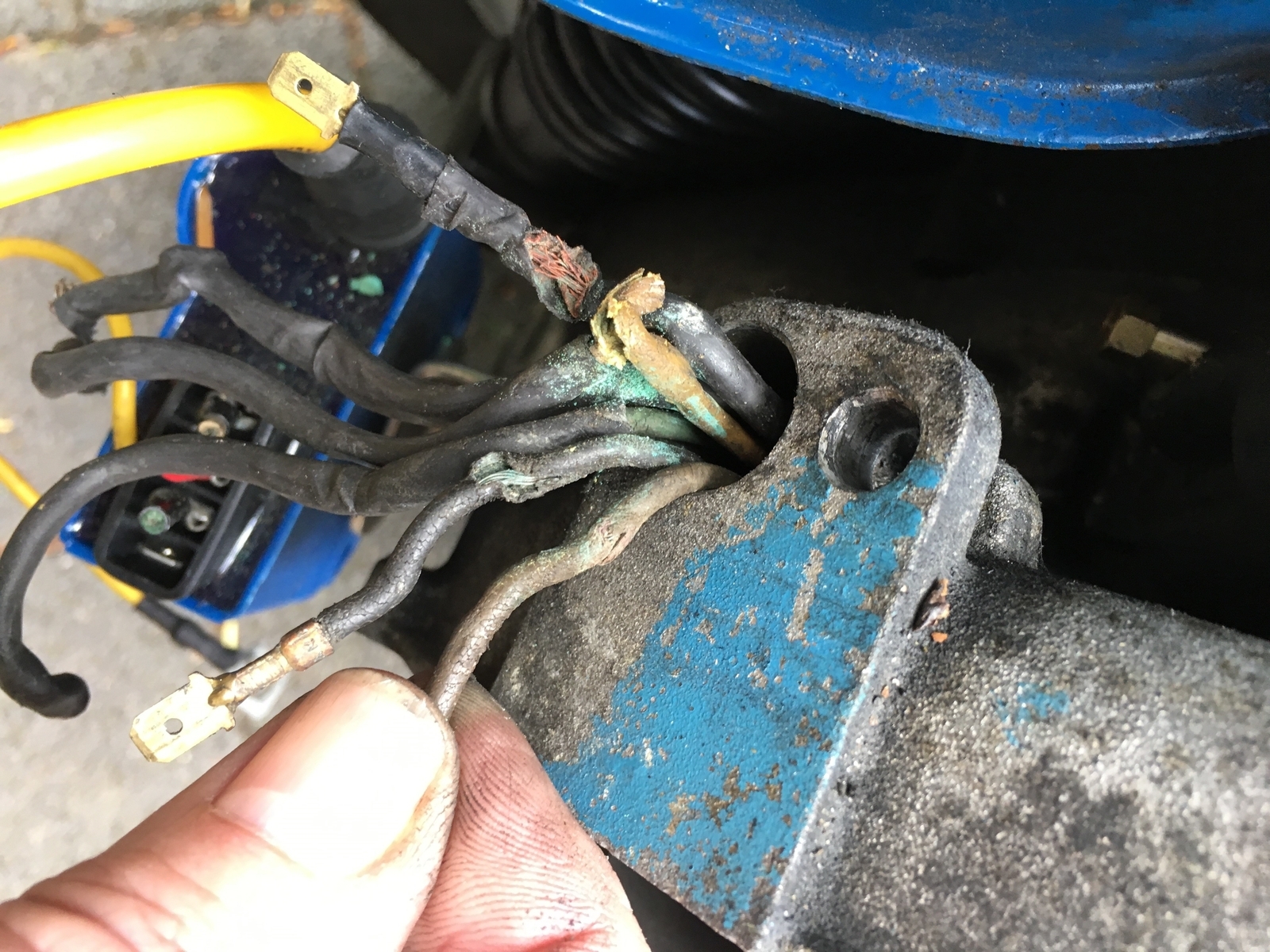

    Hallo Bernd,
    ich fahre auch eine P200E (Erstzulassung Jan.82). Bei mir war das Killkabel (das Grüne) gebrochen und die Kabel, die mit der Zündgrundplatte verbunden sind waren alle am Ende.
    Du solltest unbedingt mal alles durchchecken. Mich hat meine Wespe (2015) mit einem Kolbenfresser abgeworfen - war nicht so schön. Danach habe ich alles erneuert.

    Zitat von VESPA PX200 MIcha
    ( der äussere Draht am CDI entscheidet, ob der Motor angeht,.. oder ob er überhaupt wieder aus geht)..
    beim Masse-Schluss, geht er nicht mehr aus..
    Nein!
    Die beiden Steckplätze für das grüne Kabel an der CDI können willkürlich gesteckt bzw. gewählt werden.
    Entscheidend ist, dass man das Kabel abzieht welches in einem bis zum Zündschloss geführt wird.
    Und wenn er auf Masse liegt, dann geht der Motor nicht mehr an!

    Zitat von 125vnb6
    Nein!
    ich habe ja nicht behauptet.. dass es "anders rum gesteckt "nicht auch funktioniert.. (Spule 5 erzeugt ja die "Hilfsspanung" alleine nur für das CDI)
    aber gehen wir mal davon aus, dass der Fragende das so gesteckt hat, (weil so ab Werk) wie der Schaltplan ist...
    dann ist der äussere Draht das Zündschloss... der ist "als Öffner" verdrahtet..
    also, wenn abgezogen (keine Masse) und der Motor würde laufen, wenn er einmal an ist..
    es sollte nur erklären, warum er den "Effekt erlebt" hat...

    Hallo Norbert
    habe heute die Kabel verfolgt und das Kabelkästchen aufgemacht. Sämtliche Kabel sind gebrochen im Kabelkästchen sowie die die vom Polrad kommen usw. das das Teil überhaupt gelaufen ist verstehe ich nicht. Muss unbedingt eine Kabelbaum kaufen. Nun habe ich eine Bitte kann mir jemand ein Bild einstellen vom geöfneten Kabelkästchen und der Zündspule wie die Kabel zusammengesteckt sind auch in Richtung Zündschloß. Bei mir sind diese teilweise auseinander auch die Farben kann man schlecht erkennen und mit Schaltplänen bin ich nicht so fit, damit ich die Kabel richtig verbinden kann-
    Gruß Bernd

    Hallo Bernd,
    ich habe noch ein Foto von der Verkabelung des Zündschlosses - noch mit dem defekten Killkabel. Ich durchforste aber noch mein Archiv.
  • Vespa_Veteran
    336
    40
    • August 1, 2023 at 07:48
    Hallo Bernd, das Foto habe ich noch gefunden - vor der Erneuerung der Kabel.
