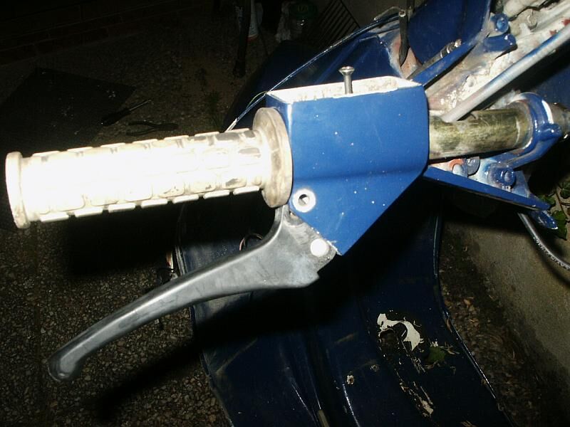

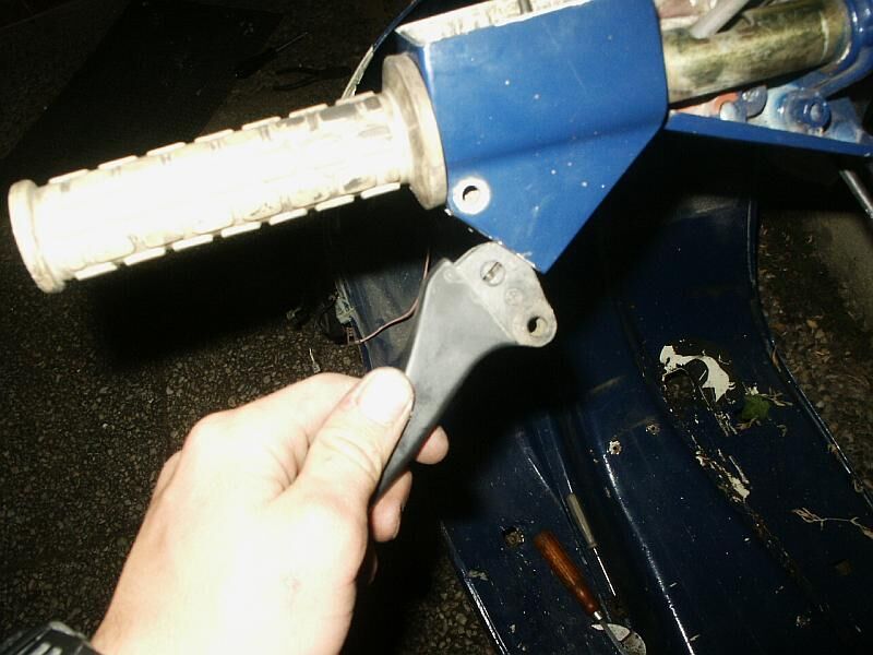

  • Lenker/Gabel: Wie bekomme ich den Lenker von meiner 50n ab?
    • Zerazura
    • May 20, 2007 at 21:49
    du meinst also ich soll die runde mutter abdrehen und dann gehts? .... ja ok jesus konnte ja auch über wasser laufen aber ich bin ja nicht jesus? :( :(
    wenn man den bremshebel zieht dann zieht der zug den linken teil mit dem gewide und der mutter nach rechts und da hat man nur ganz wenig spiel, wie auf dem bild zu erkennen
    dies ist ausreichend für die bremse aber nicht ausreichend um den zug oben auszuhängen
    ich würde ja sagen das geht einfach nicht und ihn abschneiden aber irgendwie hat den da jemand auch reinbekommen .... es sei denn das endstück wurde nachträglich drangemacht
    hier die bilder vom lenkkopf
    soweit wie ich den hebel draussen habe geht er raus, wenn ich kräftig ziehe vielleicht noch 5mm

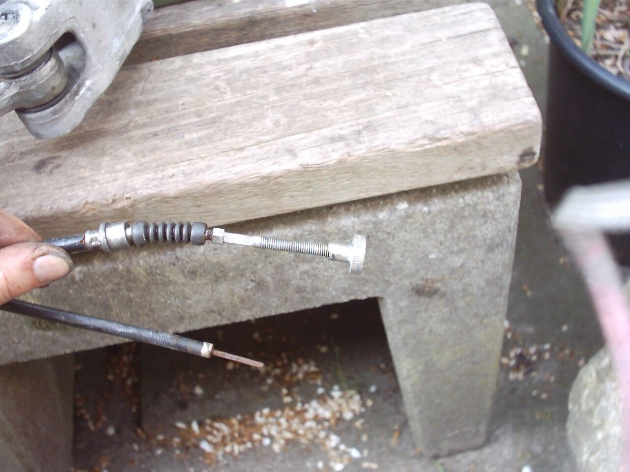

    • Zerazura
    • May 20, 2007 at 21:39
    ah ok es hat geklappt
    so sehe und staune ... kein unterschied ?
      • 59.82 kB
      • 800 × 600
      • 288
    • Zerazura
    • May 20, 2007 at 21:30
    ich bringe keine kraft auf die bremse ....
    der zug ist oben am hebel eingehängt und mit diesem runden teil gesichert dessen namen ich nicht kenne. zum lösen muss man den zug ein stück vorschieben und dann fällt das runde ding raus bzw. man kann es rausdrücken
    Und so sieht der Zug unten aus: (das bild is nicht von mir, aber da es das gleiche ist und meine Akkus leer sind brauche/kann ich kein neues machen)
    Das spiel das man hat ist der Weg den sich der Gummischutz zusammendrücken lässt, dann is ende
