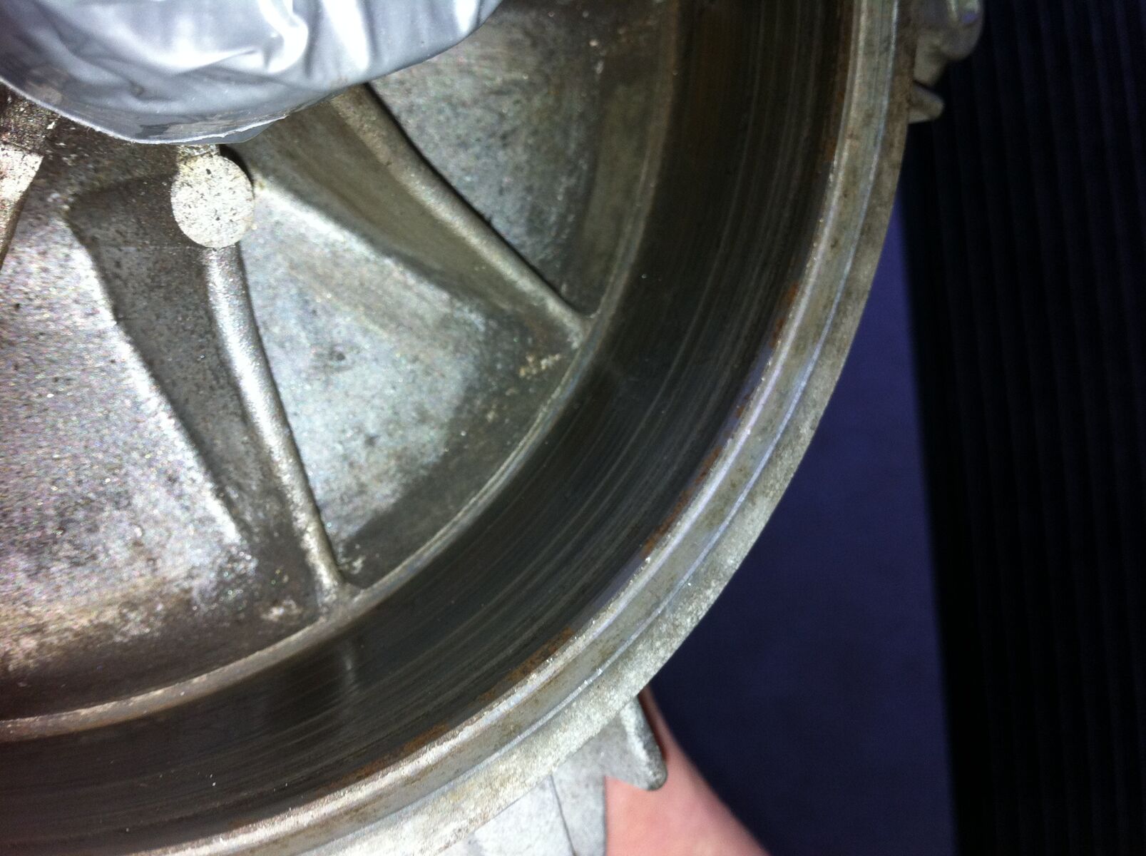

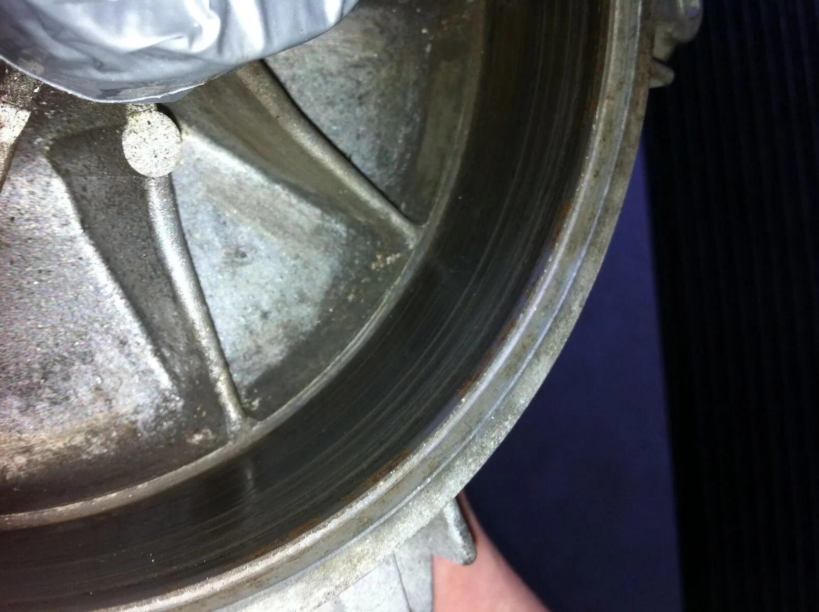

Du erkennst doch die Stärke der Stahlreibfläche für die Beläge in der ansonsten aus Aluguß bestehenden Trommel. Die hat sicher noch anhand des Fotos geschätzte 4 oder 5 mm, also ist das Ausdrehen absolut unproblematisch
Naja das Bild täuscht ein bisschen. Das sind vll noch 2mm. Was haben die denn Neu? Ich hatte eher bedenken, dass irgendwann der weg zu lang wird. Es gibt ja keine dickeren Beläge.
Da ich nicht weiß ob die Bremstrommel vll schonmal abgedreht wurde, wollte ich mal kurz die Experten dazu befragen.
Könnt ihr an Hand der Bilder erkennen ob man da problemlos 0,5-1mm abdrehen kann? Tiefer sind die Riefen sicher nicht.

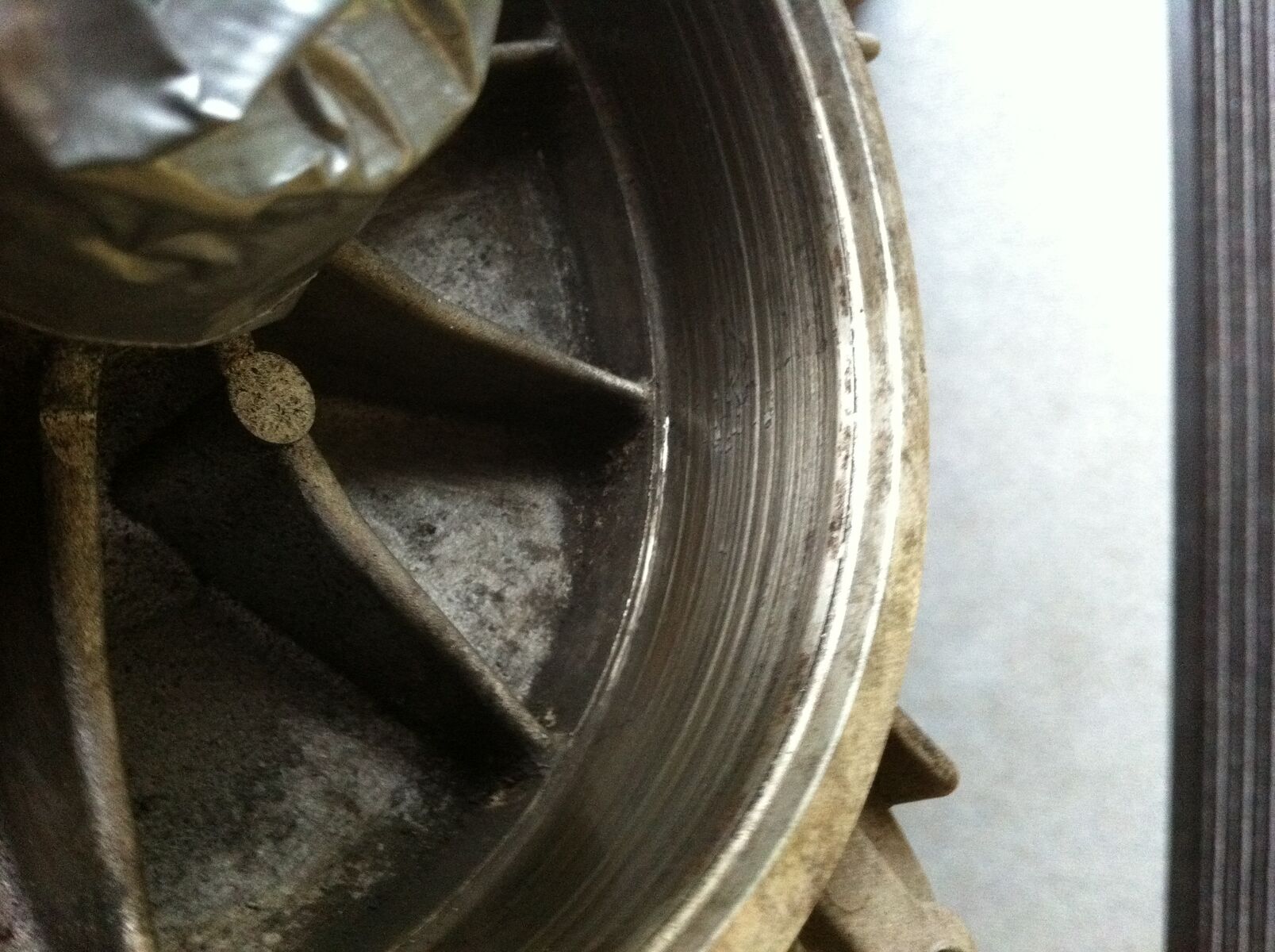

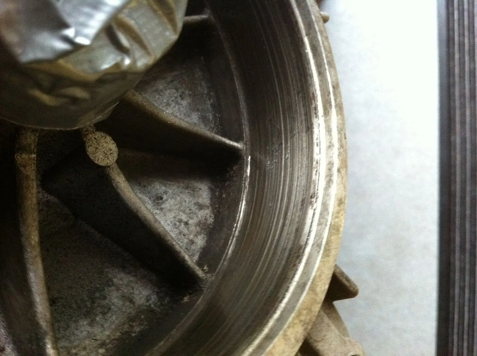

Hab meine mal ausgebaut und Fotos gemacht.
Die Beläge sind ziemlich neu (bestimmt 3mm) und das Fett in den Lagern sieht auch noch ziemlich frisch aus. Kann das doch merliche Ruckeln beim Bremsen alleine von den Riefen kommen?
Kann jemand erkennen ob da schonmal was abgedreht wurde? Die Riefen sind vermutlich so 3-4 zehntel tief.
Kann ich da bedenkenlos 4-5 zehntel abdrehen lassen?
