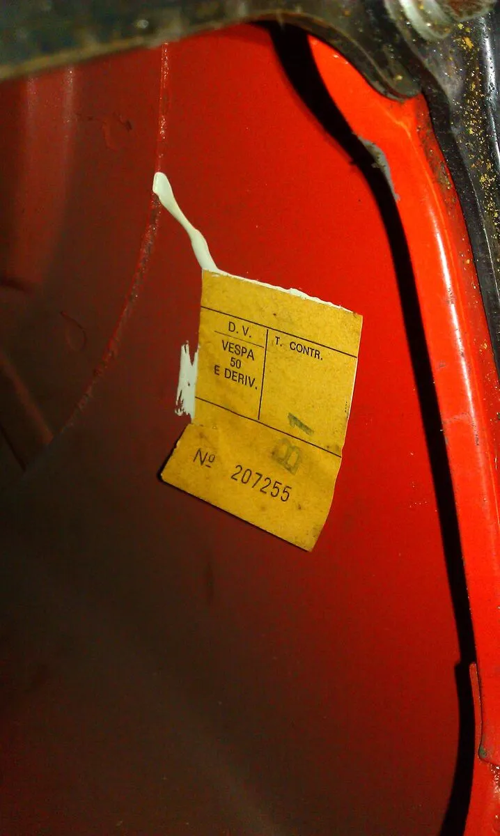

    • April 22, 2011 at 08:40
    Sieht so ein Farbcode Aufkleber aus ??

    • April 22, 2011 at 09:25
    Farbcode steht wenn noch vorhanden im Handschuhfach links !!!

    • April 22, 2011 at 09:51
    Der Tip mit de ABE war gut! Der Kandidat hat 100 Punkte! klatschen-)
    Es ist wie schon geschrieben wurden 861!
