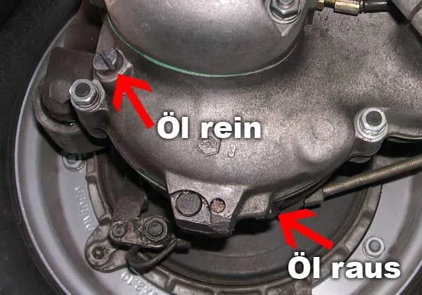

Wenns unten am Motorblock sifft:
Dichtung der Schaltraste kontrolliert? Von dort läufts dann zum tiefsten Punkt.Ölpumpe scheidet aus, da gibts keine Verbindung zum Getriebeöl.
An der Schraube zur Fixierung des Ölpumpenzylinders (Außenseite der Vergaserwanne, radseitig) kann es auch mal inkontinent werden (durch defekte O-Ringe des Ölpumpenzylinders). Dann wäre es aber 2T Öl.Zuviel Getriebeöl bekommt man nur rein wenn der Roller beim Einfüllen schräg gestellt wird, ansonsten läufts aus der Einfüllöffnung raus, sobald die maximale Füllmenge drin ist.
