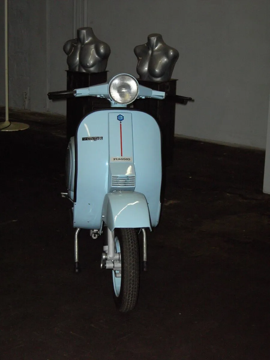

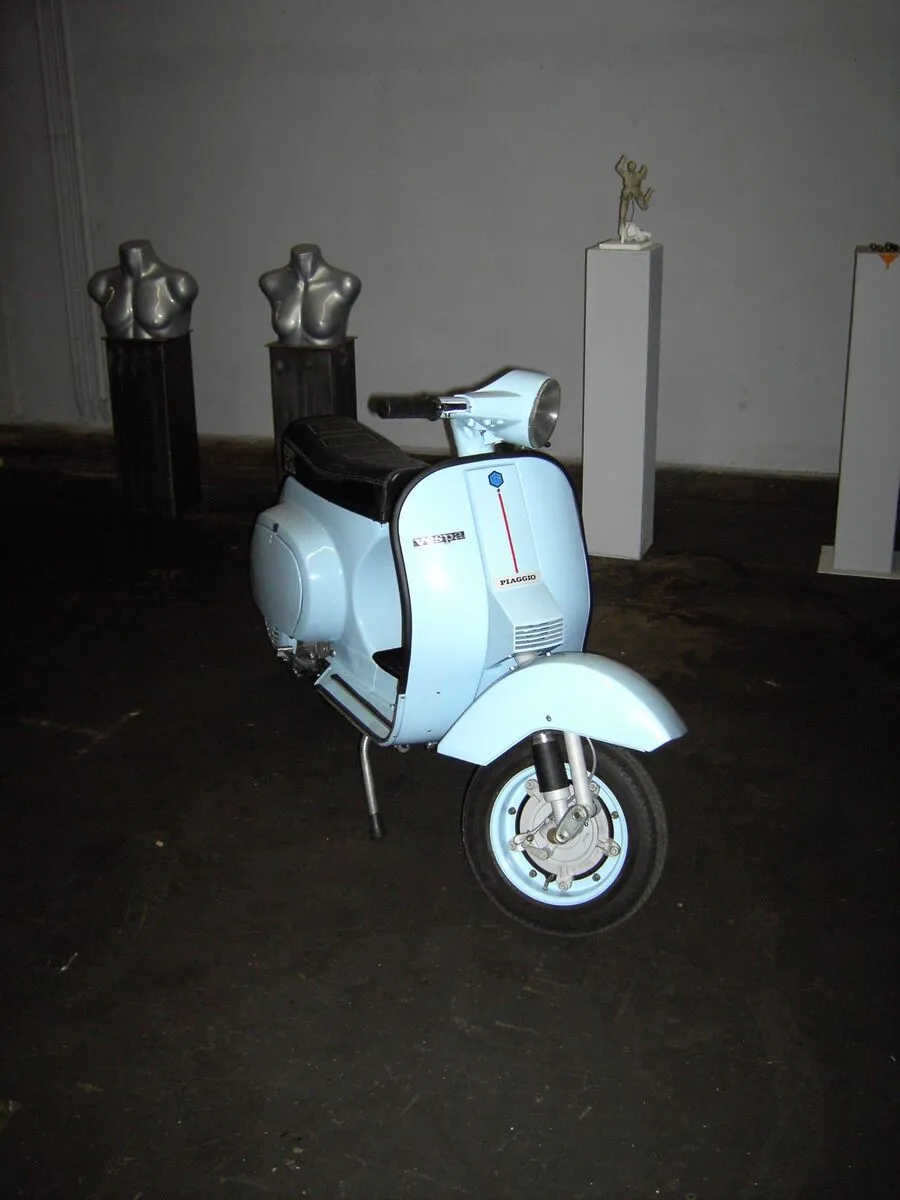

@all: erstmal danke fürs feedback.
Morgen gibts mal Fotos außerhalb der Halle, dann sieht man auch mehr.
Die komischen Figuren stehen da, weil ich in einer Künstlerwerkstatt die Kleine aufgebaut habe.
derflo: meine nächste wird aufjedenfall auch matt. ![]()

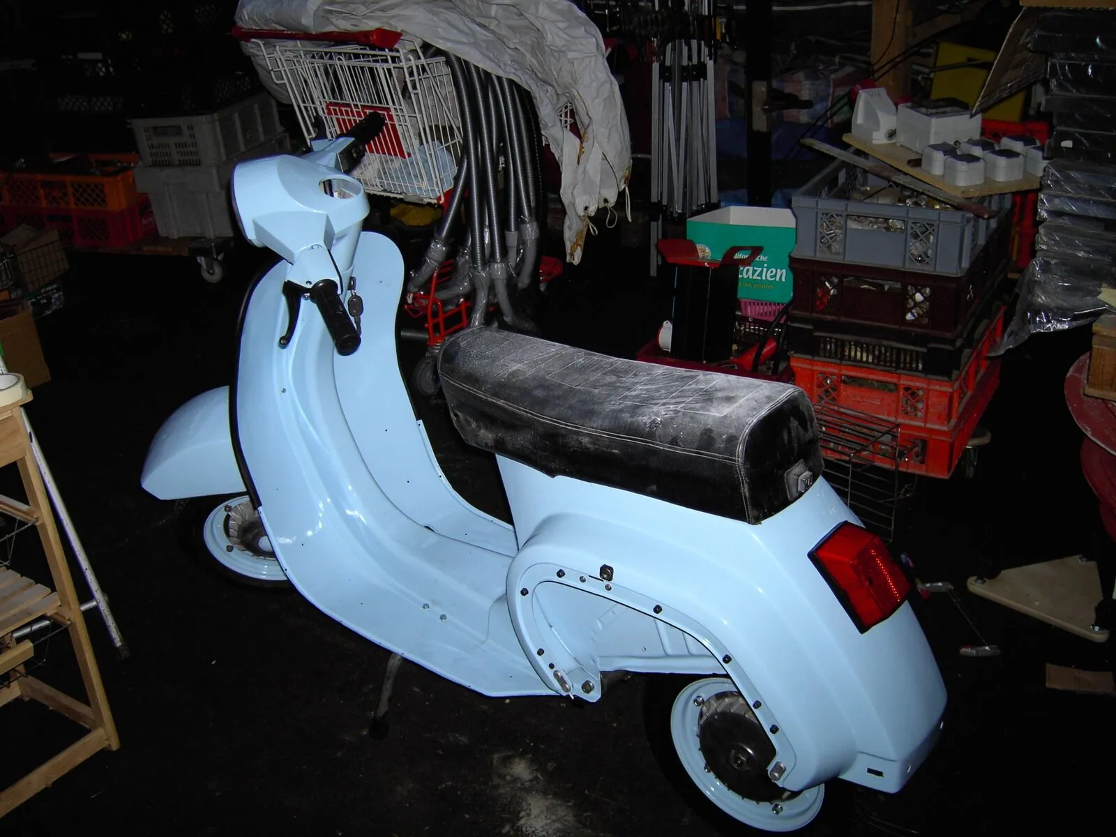

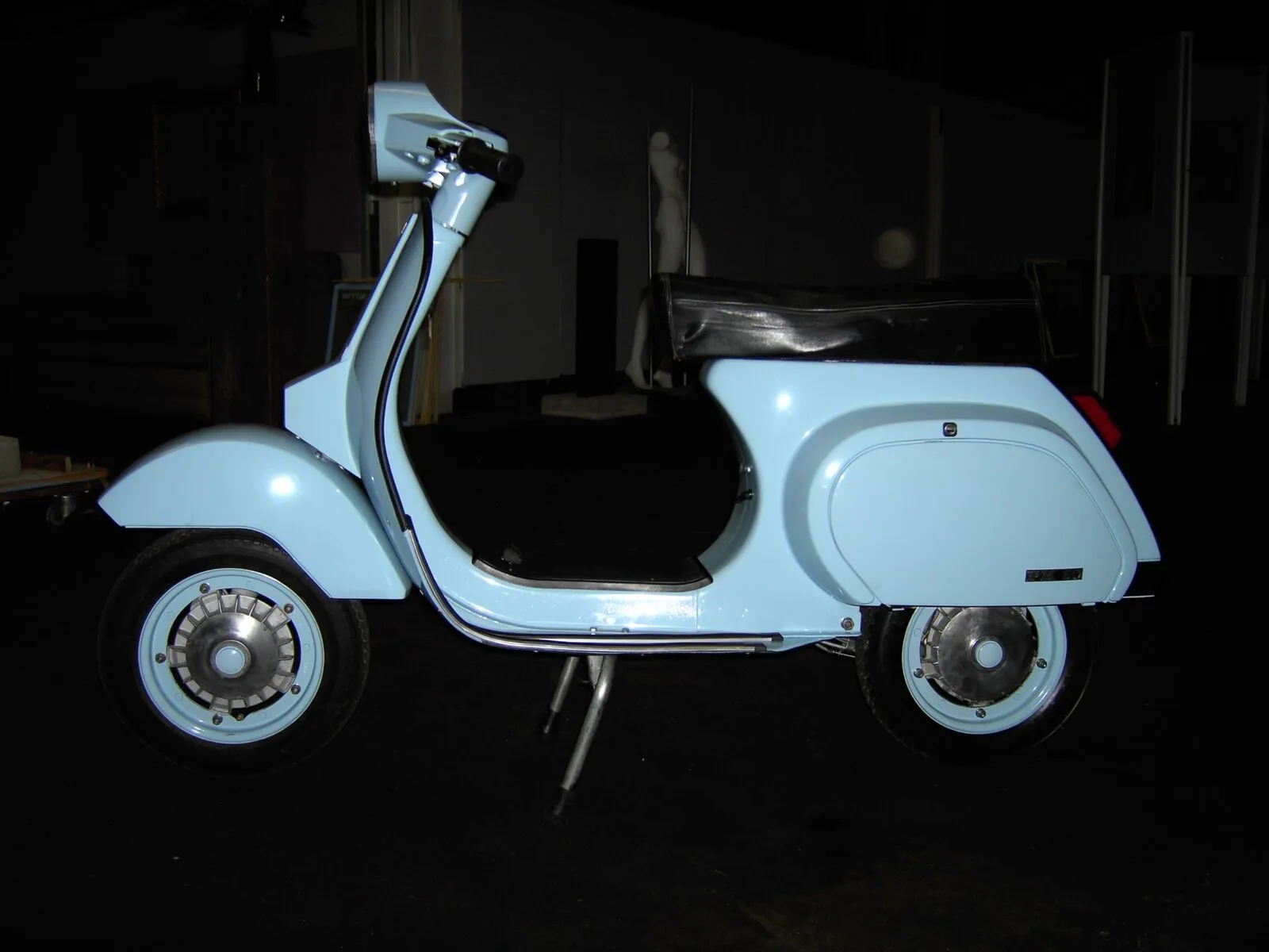

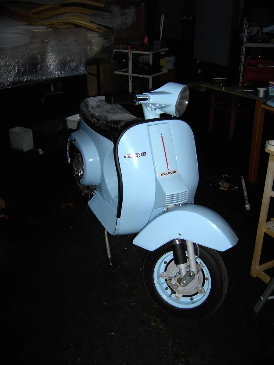

So, bin endlich fast fertig. Nur noch Auspuff schweißen und anbauen, Elektrik hinkriegen, sowie einen Kupplungszughalter selbst basteln, da ich in keinem Shop einen passenden finde.
Außerdem muss ich noch auf eine neue CDI warten. Ich hoff mal, dass sie am Montag da ist, dann kann ich endlich mal ne runde drehen.
Ich finde sie sieht gar nicht mal schlecht aus, ist mir zwar ein bisschen zu Bonbonfarben, aber der Freundin gefällts. Die PK mono Sitzbank muss erstmal warten, da mir das Geld dazu fehlt. Achja Tacho fehlt auch noch, aber TÜV mach ich wahrscheinlich eh erst im Frühjahr.
So jetzt will ich mal ein paar Meinungen hören! ![]()

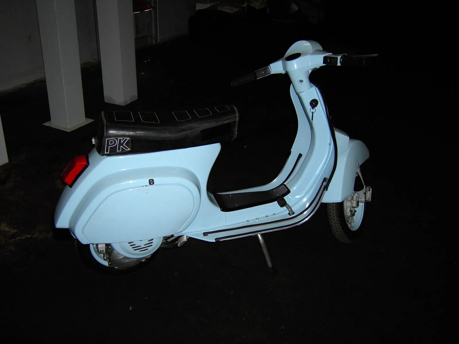

Nachdem jetzt Zeit und Gesundheit mich von meinem Projekt abgehalten haben gehts jetzt wieder ein bisschen weiter. Von den v50 Rahmen hab ich jetzt einen gekauft. Viel Rost, aber ich denke es ist ne gute Basis. Komischerweise Trittbrett unten guter Zustand und von oben total verrostet. Naja egal, das wird mich auf jeden Fall viele Stunden mit dem Schweißgerät kosten.
Ansonsten Lenksäule einbaut, Motor rein und Züge verlegt und angeschlossen.
Leider stockt es jetzt, hab 150 € fast nur in Kleinteile investiert und natürlich nach der Bestellung gemerkt, dass noch drei sehr wichtige Teile fehlen. Benzinhebel, Chokehebel und Zylinderhutze.
Außerdem warte ich immer noch auf ein Paket von einem VO Mitglied.
Da ich mit dem Ding irgendwann auch mal zum TÜV muss, will ich den Motor auch weitgehend ori. wieder aufbauen.
Motor hat jetzt nur auf 205 grad gelippte und geflexte welle, optimierten Ansaugtrakt und leicht an ori. Zylinder angepasste Überströmer.
Beim Auspuff bin ich am überlegen zwischen dem Ori., den ich erst noch schweißen muss, oder einem sehr wenig gefahrenen dafür total verrosteten aber jetzt wieder lackierten Sito+ .
Aber wenigstens beim Design hat sich jetzt was getan. Erst sollten WW Reifen, Chromgeraffel und Beige Sitzbank drauf, doch hat sich meine Freundin jetzt auf fast ori. zurück besinnt. Nur bei den Trittleisten habe ich mir überlegt, auf dieses Platiskdingens auf dem Mitteltunnel zu verzichten und stattdessen wie bei der v50, Leisten zu verbauen.
Bei der Sitzbank bin noch am überlegen zwischen der Originalen oder einer PK Mono. Weiter gehts erst wieder wenn die restlichen Teile da sind.
