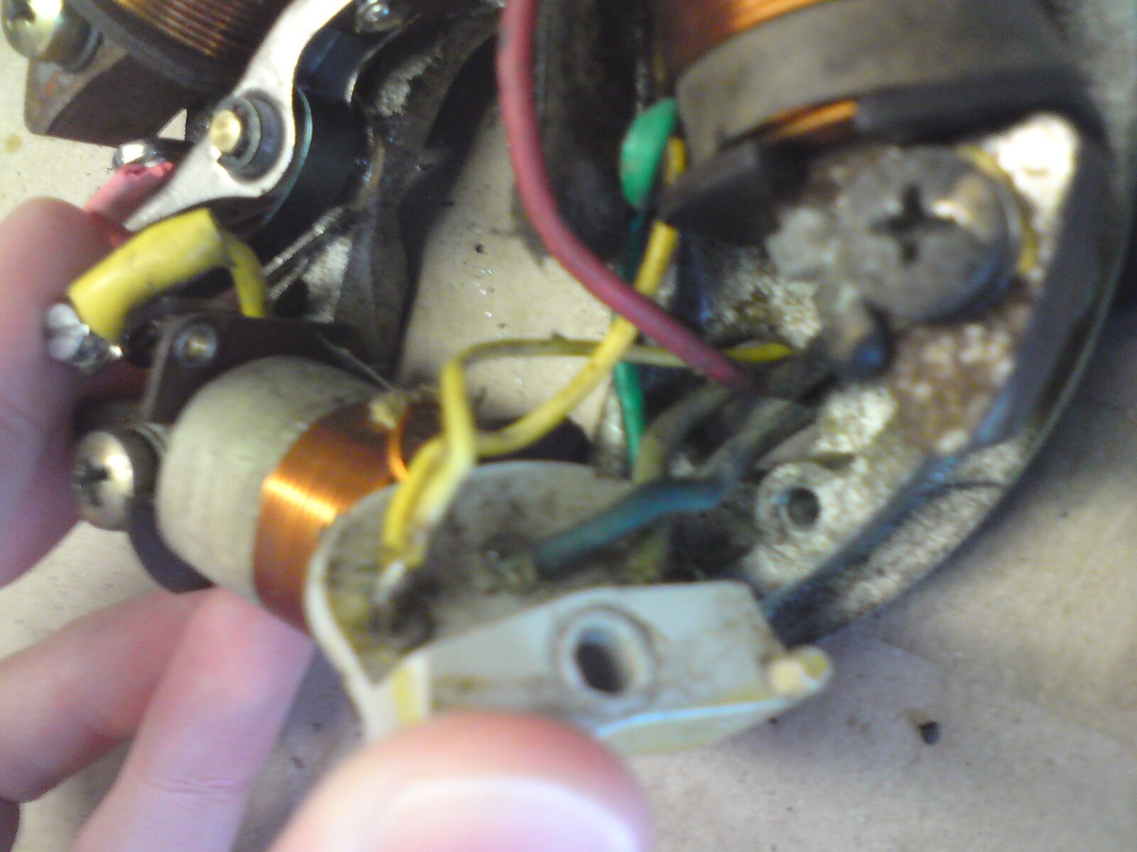

Da wir immernoch (auch aufgrund der Witterungsverhältnisse) keine Fortschritte mit der Elektrik gemacht haben folgt nun ein kleines Update mit ein paar neuen Fragen an euch! Wie sich herausgestellt hat ergeben sich einige Probleme mit der Zündgrundplatte. Da wir alle nicht soviel Ahnung von der Elektrik haben ist das auch ziemlich ungünstig
Demnächst will sich das auch nochmal jemand anschauen der Ahnung von Verkabelung hat aber jetzt stellt sich bereits die Frage ob es nicht sowieso sinnvoller wäre auf 12 Volt umzurüsten, die Vorteile dürften den meisten bekannt sein. Welche Zündung müsste ich denn dann verbauen? Und bräuchte ich dann ne Batterie? bei SIP hab ich erstmal nur die PK Zündung und die Vespatronik/Parmakit gefunden. Aber die letzteren sind doch eher für stärker getunte Roller geeignet oder? Preislich dürfte es da aber mit neuem Lüfterrad im Falle der PK Zündung keine soo großen Unterschiede geben... oder könnte ich dann das alte weiter verwenden? Ihr müsst mir echt helfen, ich brauch wohl erstmal nen Grundkurs in sachen Zündungen ![]()

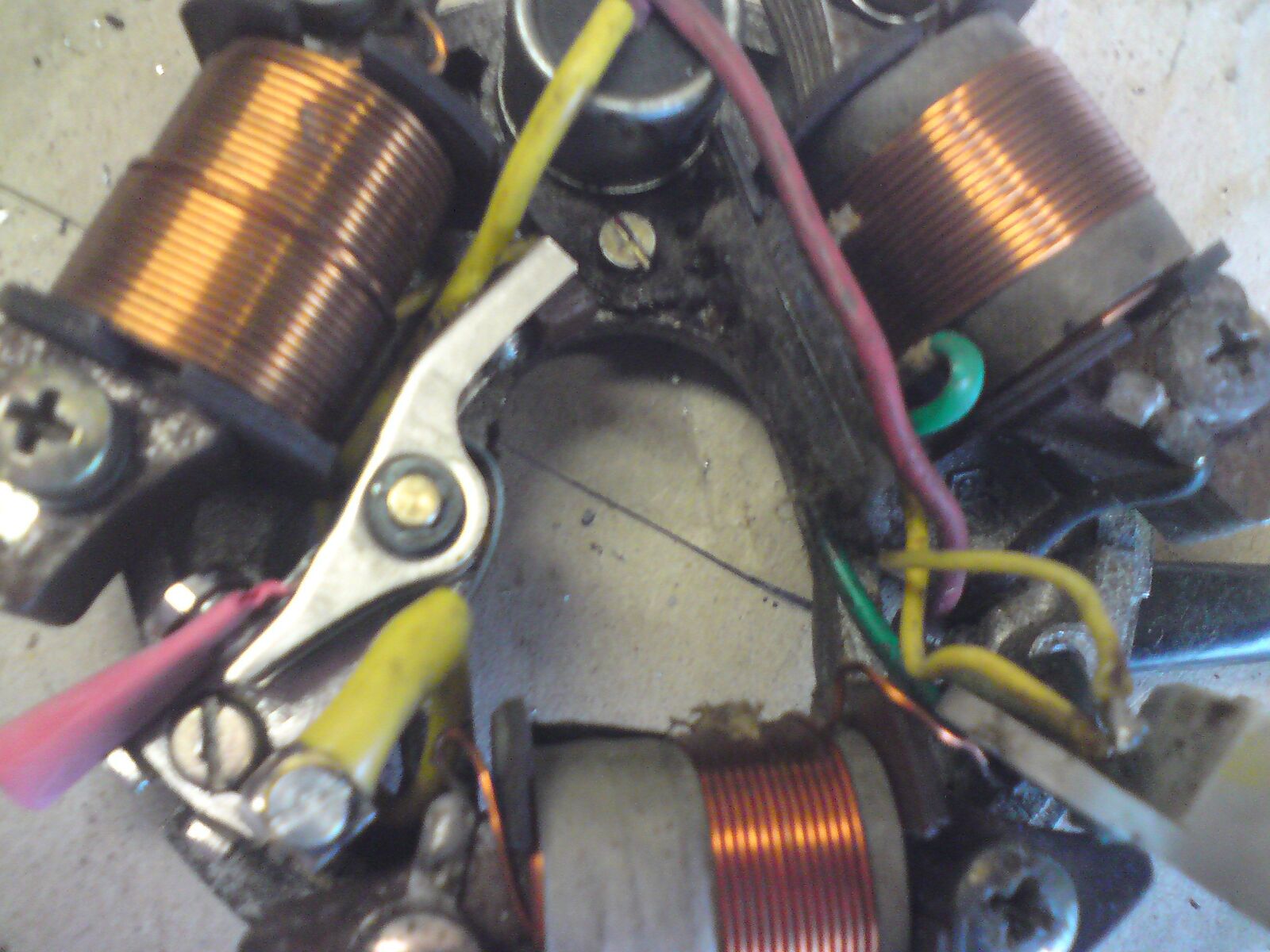

Anbei noch ein paar Bilder der aktuellen 6 Volt ZGP, villeicht fällt euch ja was daran auf...
Edit sagt, dass der Motor schonmal lief und die Probleme erst kamen als Licht und Blinker angeschlossen wurden!
keiner ne idee? ![]()
Wir haben das Problem scheinbar gefunden. Irgendein Scherzbold hatte das gelbe Kabel falsch angeklemmt. Naja ich bleib dann wohl bei 6 volt, kann man sicher später auch noch umrüsten, momentan geht mir auch die kohle aus und die karre ist ja fast fertig

Ich würde von den billigen Zündgrundplatten abraten.
Ein Freund von mir der einen eigenen Vespa shop hat hat mal 10 solcher billigen Zündungen bestellt und nur 3 haben funktioniert !
Von billigen Teilen für die Vespa sollte man soweiso die finger lassen wie zb. billige schaltklauen oder billige Gangräder etc.
Nur die richtgen ZGP`s aus Italien taugen was,alles andere ist rausgeschmissenes Geld !
Ok wir werden dann wohl erstmal bei der originalen bleiben. ![]()
Bei SIP gibts die original Piaggio ZGP`s für 100euro.
So mit Hilfe eines Fachelektrikers und viel Zeit und Konzentration haben wir die 6 Volt ZGP nun doch noch reparieren können und der Funke ist jetzt einwandfrei und wunderschön. Die Pinasco Banane (danke an den Verkäufer aus dem Forum) und der Vergaser sind jetzt auch dran und laufen tut sie jetzt auch ganz gut. Leider BEschleunigt sie nur bis 15 km7h und in den Vierten Gang kann man garnicht erst schalten. Der Vergaser ist sauber und einwandfrei, könnte es eventuell am zündzeitpunkt liegen? den haben wir nämlich imo nicht an den Polini Zylinder angepasst... ansonsten falls jemand das problem kennt oder ne idee hat, ich bin für jede Hilfe dankbar
Grüße HotPope666
