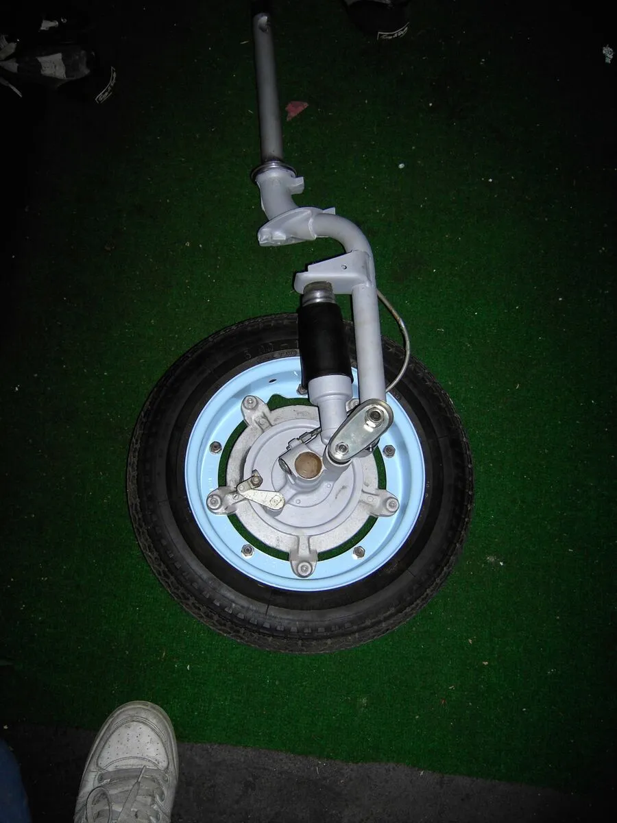

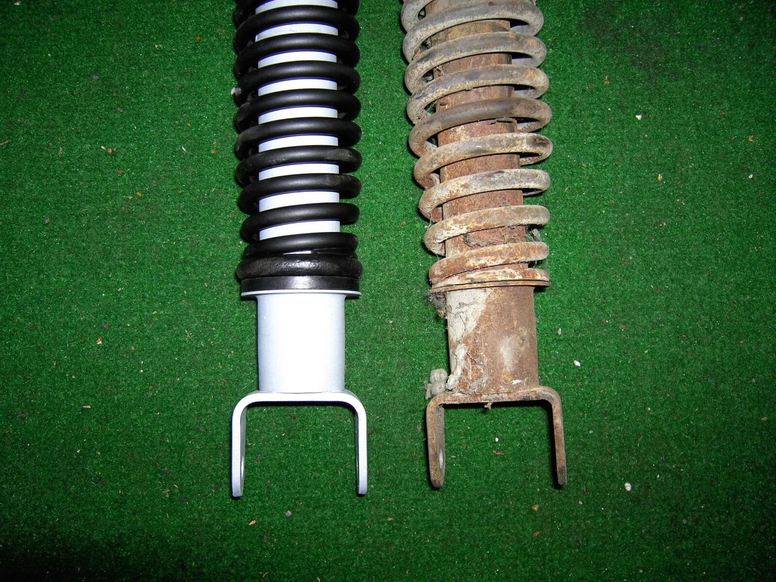

    Heute hatte ich nicht soviel zeit, hab grad geschafft die Dämpfer, nachdem ich noch ein paar Unterlegscheiben gefunden habe, zusammen zubauen. Der vordere Dämpfer ist jetzt so hart das ich ca. 80kg es kaum schaffe ihn einzudrücken. Jetzt sind es etwas mehr als 3 cm Vorspannung.
    Ansonsten hab ich heute nur Wasserleitungen in der Halle verlegt.
    Hier noch ein paar Bilder von den Dämpfern, sehen nicht schlecht aus wie ich finde.

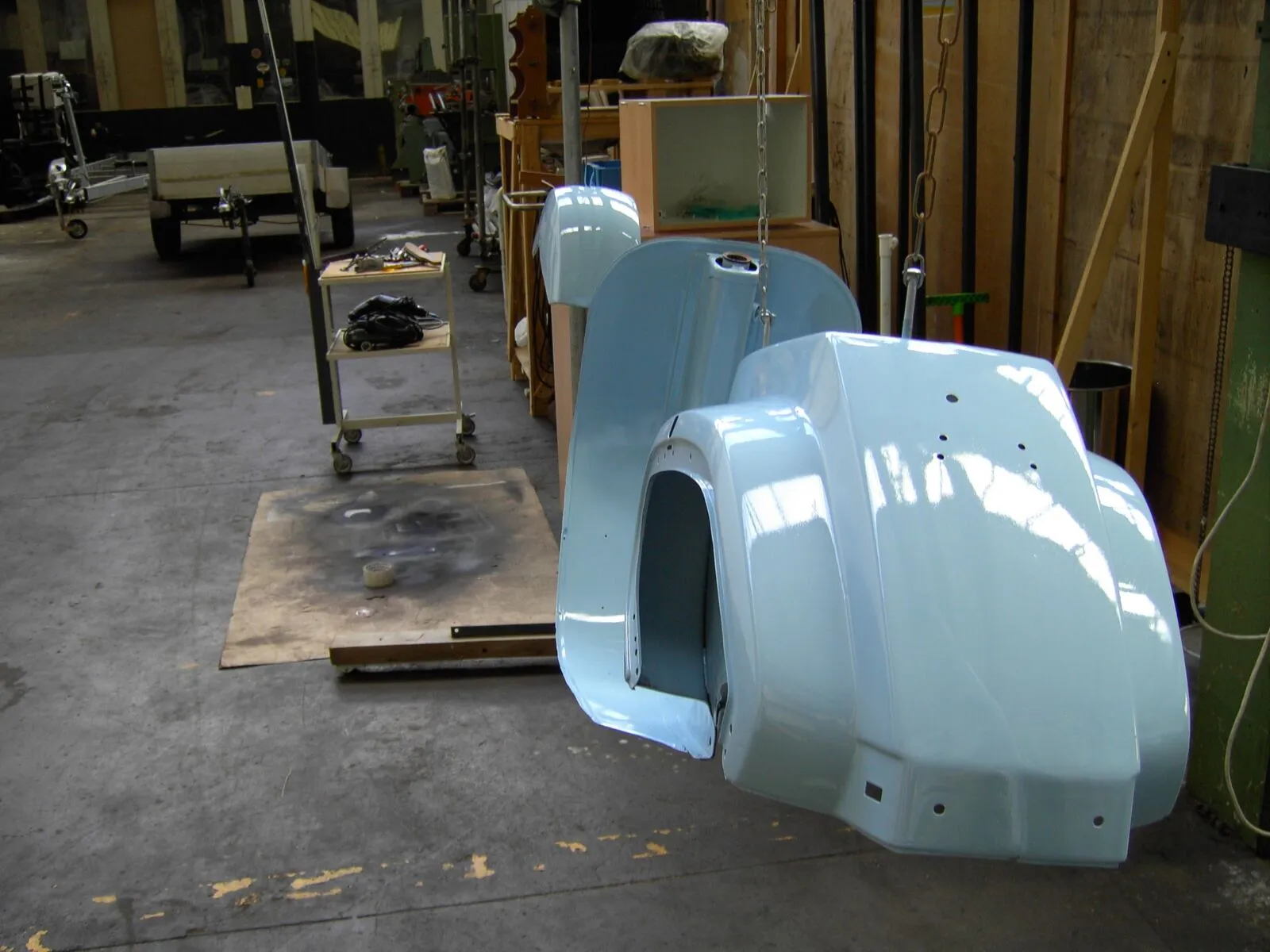

    jetzt ist es zu spät und abmachen... ne das wird ja dann ne richtige sauerei.
    weil morgen ist das druchgetrocknet. Ausserdem wird die eh in spätestens 2-3 Jahren neu lackiert entweder weil dann ne 50 N da steht oder der Chef ne neue Farbe will. 8)

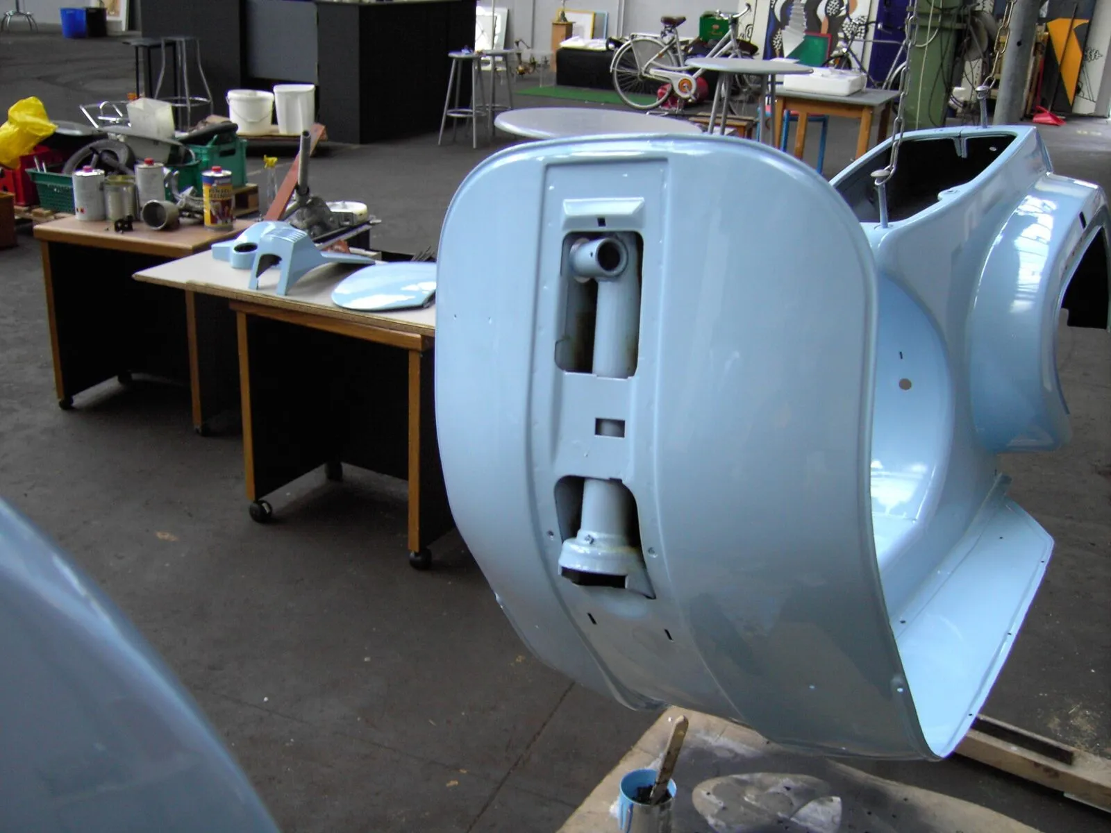

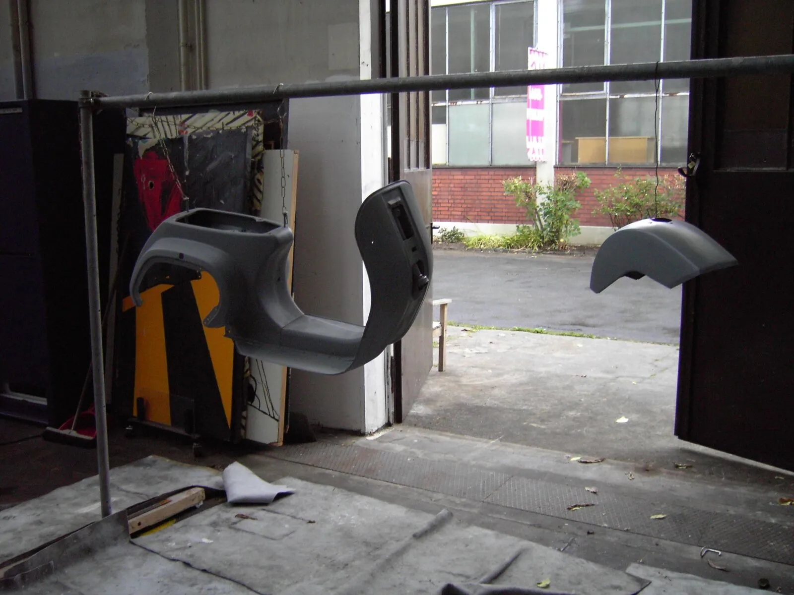

    Danach ab zur Halle und Unterbodenschutz draufgepinselt. Hätte mal lieber den Rahmen abhängen sollen. Komplett eingesaut von Kopf bis Fuß. :+1
    Danach noch den Tunnel mit Hohlraumwachs geflutet.

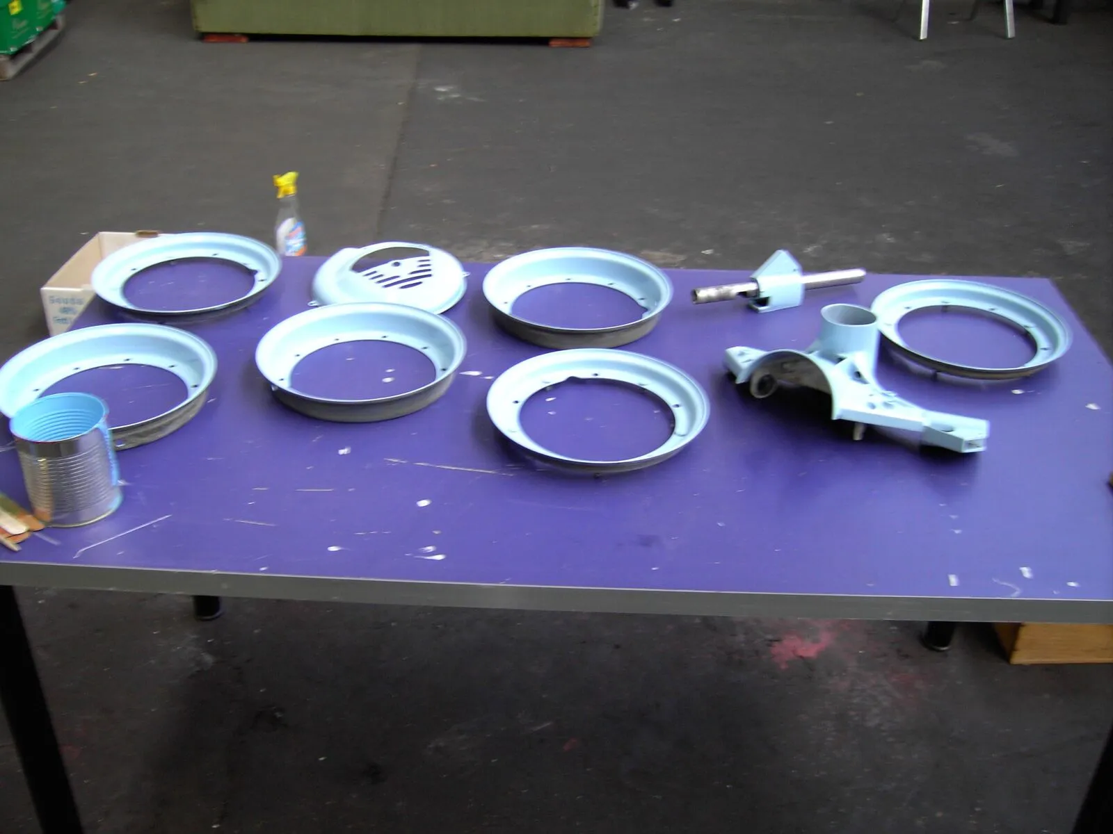

    Dann habe ich mich um die Dämpfer gekümmert, erst mal lackiert und mich danach auf die suche nach passenden Unterlegscheiben gemacht. Hab tatsächlich welche gefunden. Jetzt haben beide Dämpfer ca. 2 cm mehr Vorspannung. Hoffe das bringt was. Leider keine Bilder weil der Akku von der Kamera alle war.
    Gabel hab ich auch gleich mitlackiert. Alles in Silber. Auspuff noch entrostet und mit Auspufflack eingesprüht.

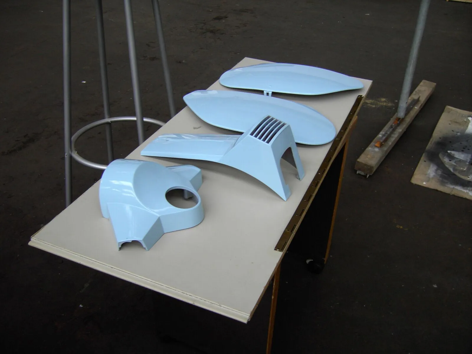

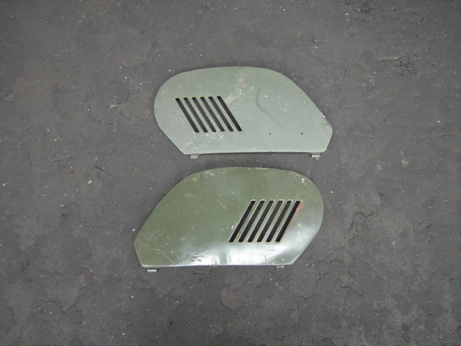

    Ich hatte mich gefreut als ich sie gekauft habe und mir dachte das wird ne tolle Ratte. Vor allem wollte ich auch diese Seitenbacken verbauen. Doch leider gefiel es meiner Freundin gar nicht. :+4
    Als ich sie fertig lackiert hatte, dachte ich mir, dass das Blau gar nicht mal sooo schlimm aussieht. :S

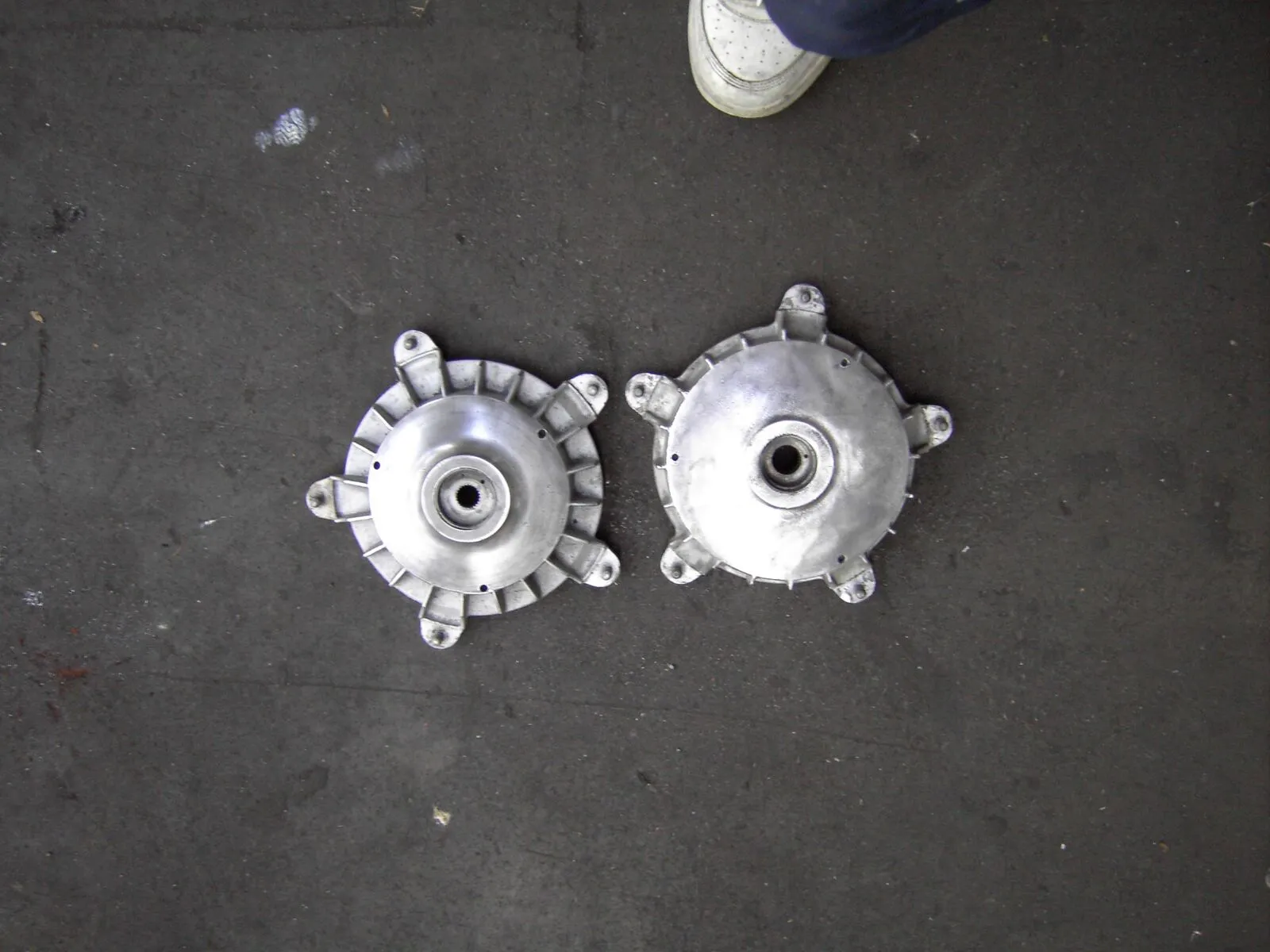

    Nach dem Lackieren habe ich mich um dann mal um die Bremstrommeln gekümmert um das Klischee auch zu erfüllen. :pump:

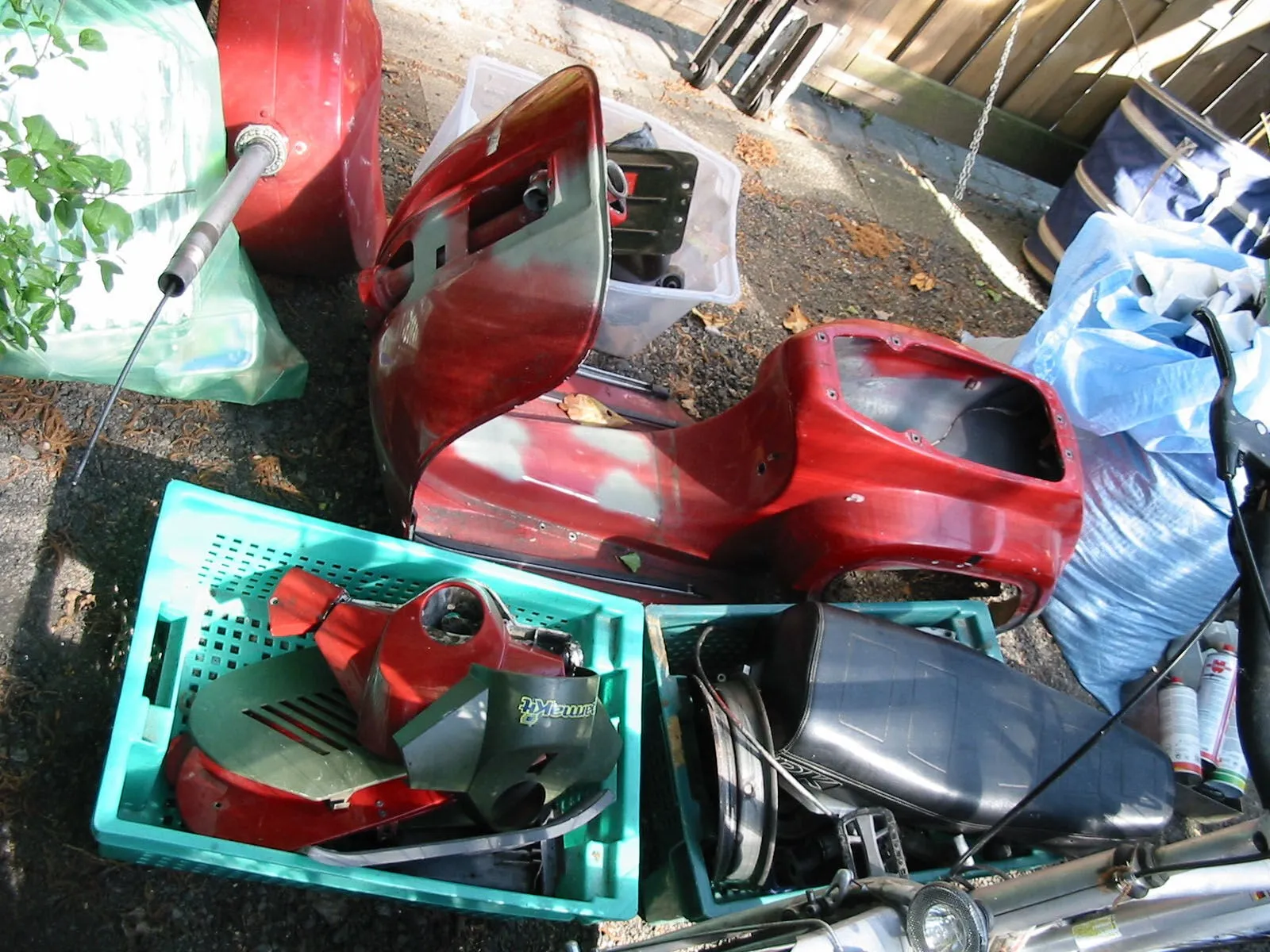

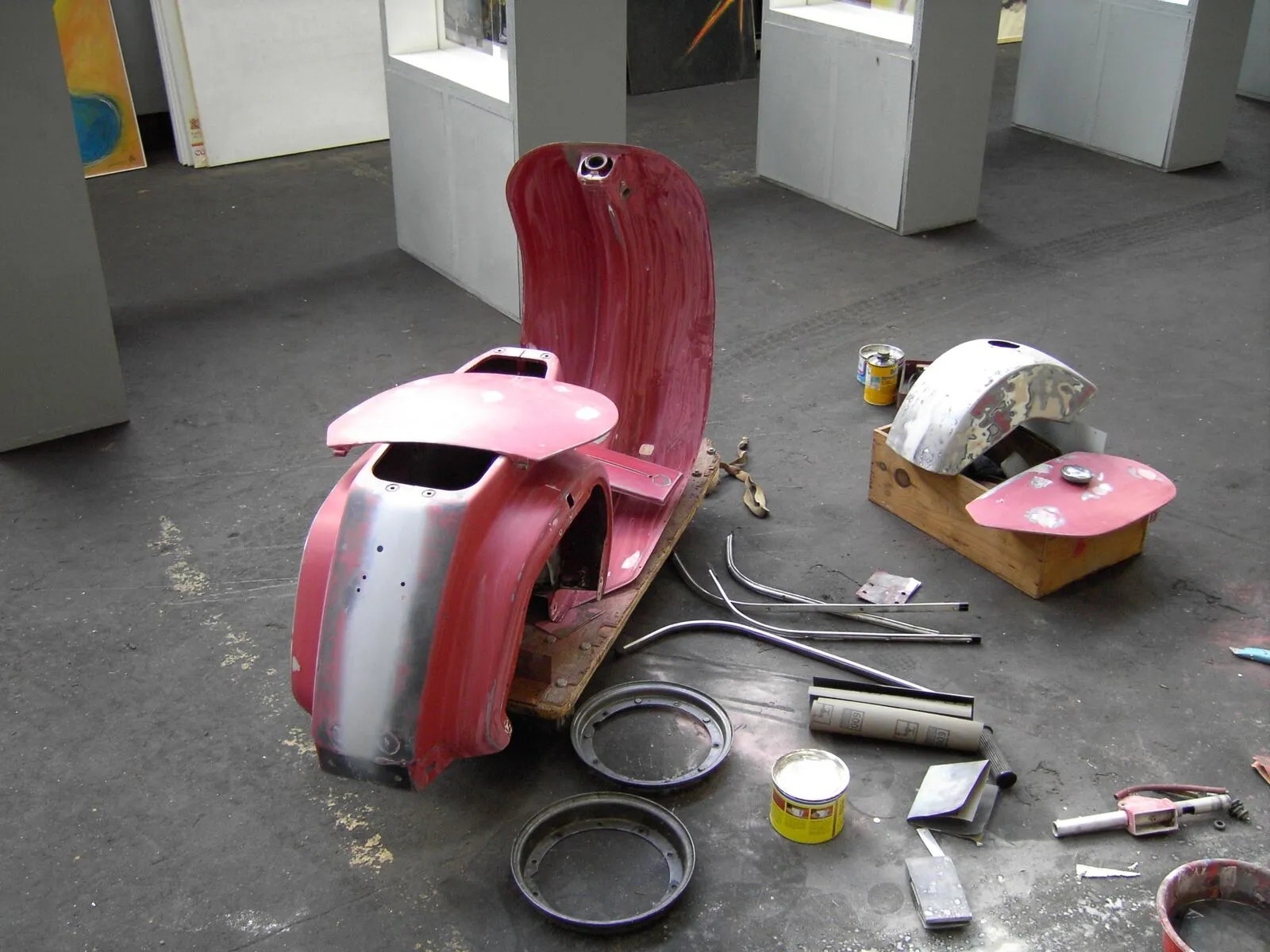

    Nachdem ich mir letztes Jahr eine neue Baustelle gekauft habe und ich jetzt endlich mal ein bisschen Geld und Zeit habe, dachte ich mir, dass ich endlich damit anfangen kann. Es handelt sich um eine PK 50 ohne „s“ von 1982 und ist eine echte Italienerin. Also keine Blinker, Bremslicht, Gepäckfach, Hupe sowie Tacho. Die Basis ist richtig gut da kaum Rost und fast keine Beulen, Dellen vorhanden sind. Allerdings eine mini welle hinterm Kotflügel.

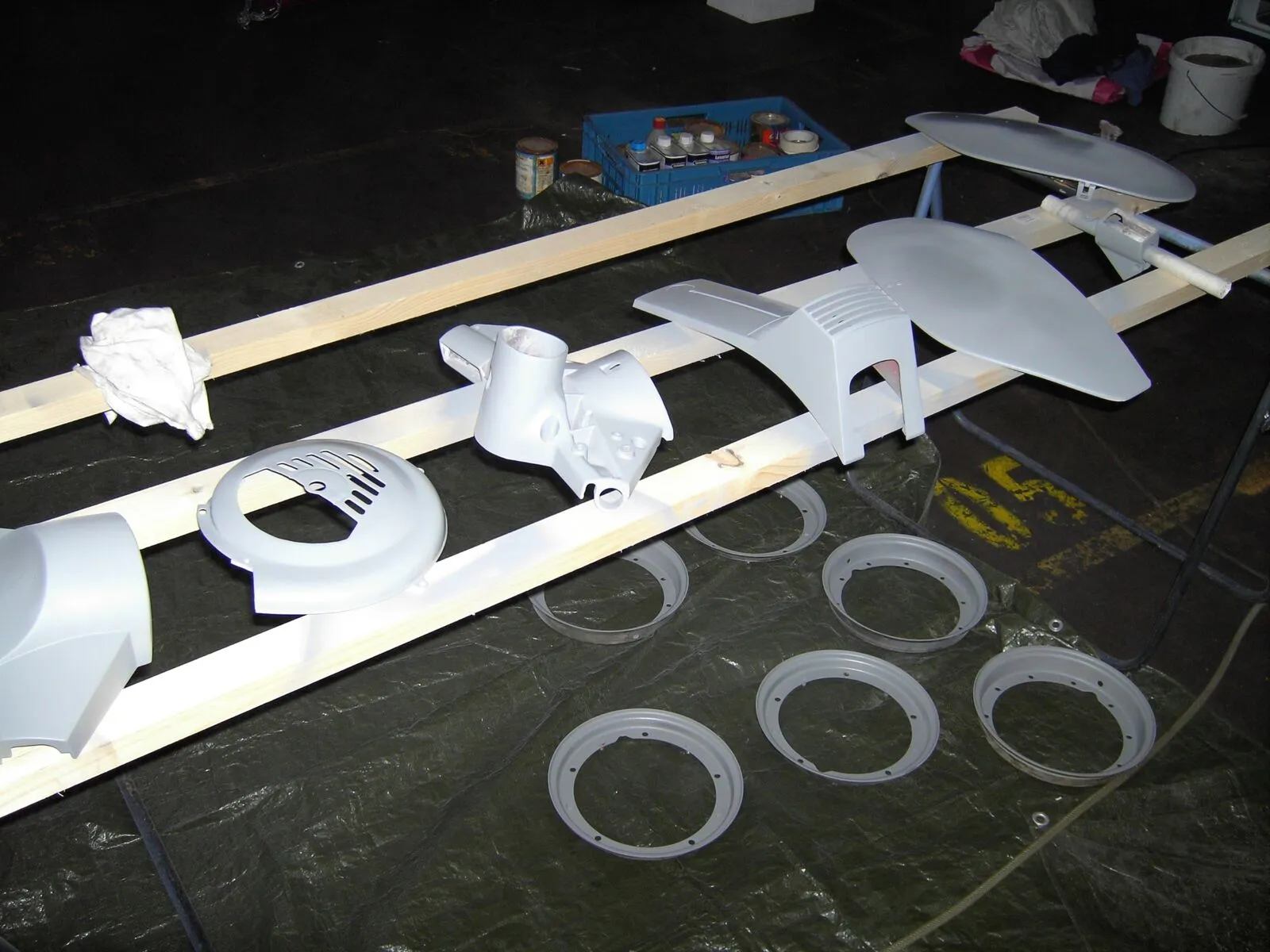

    Habe die letzten 2 Wochen damit verbracht sie zu säubern, schleifen und zu spachteln. Nähte gecleant und ein paar Dellen raus gehauen.
    Grundiert habe ich sie jetzt auch schon und verbringe meine Zeit mal wieder mit schleifen.

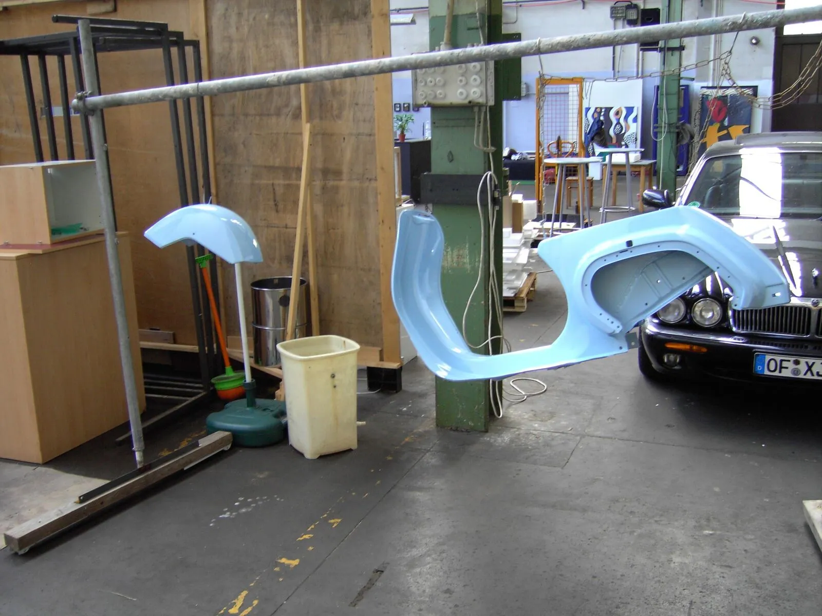

    Beim Design habe ich mir auch schon meine Gedanken gemacht und zwar wollte ich mir die Vespa im „Hot Rod“ Design aufbauen. Also irgendeine matte dunkle Farbe mit roten Felgen, Weißwandreifen, schwarz lackiertem Motor + Gabel. Doch wurde von meiner Freundin auf einmal beschlossen, dass es jetzt ihre ist, weil ich ihr immer noch keine 50 N besorgt habe. Jetzt soll sie hellblau und nahezu im Originalzustand wieder aufgebaut werden.
    Na ja Farbe habe ich heute schon mal angemischt und morgen ist es soweit, dann wird sie lackiert. Farbton ist mir zwar zu Retro, aber was soll ich machen Chef hat so entschieden. Fotos gibts morgen wieder im lackiertem Zustand.
