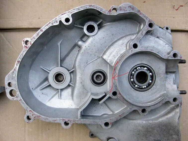

  • Hier siehste warum es nicht geht , das große Ritzel geht sonst nicht an dieser Kannte vorbei ... alles klar ?
