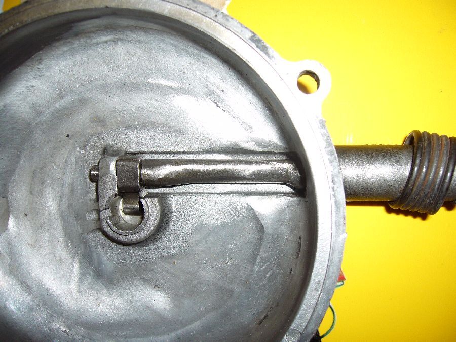

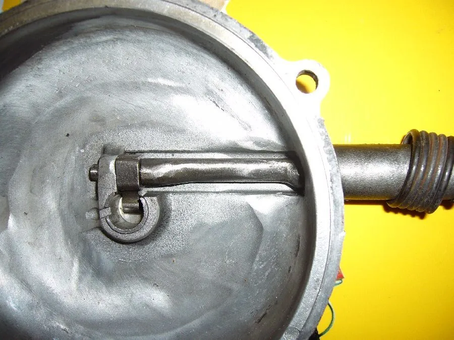

An meinem Hebel ist auch noch mehr dran...
Ich hatte aber keine Lust Auspuff & Hinterrad anzunehmen um ein Bild vom Hebel machen zu können.
Also habe ich unseren Ersatzdeckel fotografiert.Wenn Du scooter-classicshop (oder andersrum) den kompletten Deckel schickst, berabeiten sie den arm gleich mit...
Ich habe keine Ahnung von Zerspanungsmechanik, mir wurde aber glaubhaft erklärt, dass das nicht mal eben kurz gemacht ist, sondern die sich erst einmal ein Aufnahme für den Deckel bauen mussten. Also nicht mal eben kurz in die Bank eingespannt und Meissel: go!

Und der Arm ist da nicht bei?
Ich mach heute Abend mal ein Bild oder zwei... -
