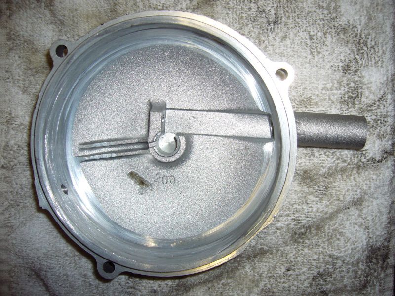

    Aus gegebenen Anlaß hab ich mir mein Weihnachtsgeschenk (S&S Kulu)schon mal jetzt selbst besorgt.So Deckel wird ausgeschliffen-klar.So muß man dem Kuluhebel jetzt auch bearbeiten.Hab da noch was von verrunden im Hinterkopf.Wo,wieviel,Zeichnung?

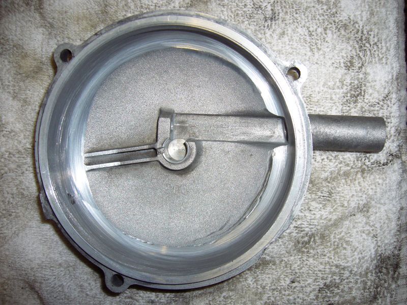

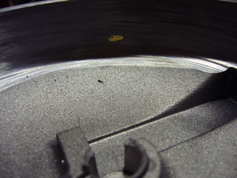

    Willst Du das selber machen?
    Ich könnte heute Abend Bilder von nem verrundeten Arm reinstellen. Im Endeffekt geht es nur darum die Seite, die beim Bewegen des Arms Richtung Korb geht, zu verrunden. Und das am Besten auf ganzer Linie wo der Arm mit dem Korb in Berührung kommen könnte...
    Ich würde allerdings erfahrungsgemäß zum Ausdrehen bei Classic-Scooter neigen. Ich habe mittlerweile bei Selbstversuchen 2 Deckel zerstört. Und die Dinger sind einen Tick teuerer als das Ausdrehen...
    Ich hab´s mit ner 105er Fächerscheibe und der Flex nicht richtig hinbekommen: einmal abgerutscht oder zu lange auf eine Stelle gehalten und Du hast ein Loch im Deckel...
    Plötzlich ist das Material sehr dünn :-1
