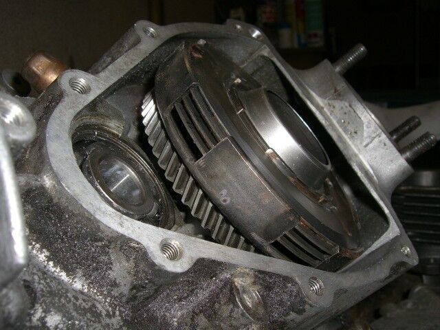

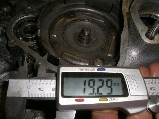

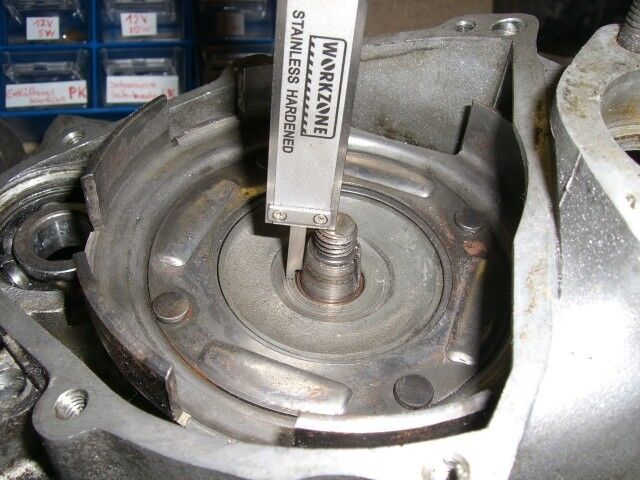

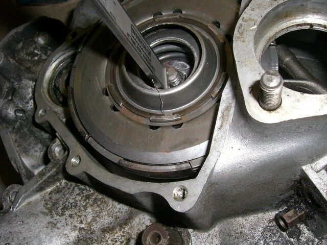

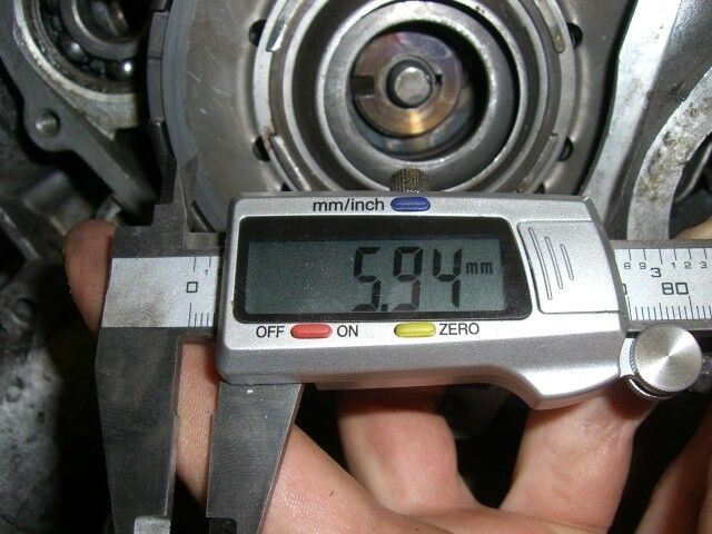

    So, hier mal ein paar Bilder und die Maße dazu - als Anhaltspunkt falls du dich entscheidest nochmal nach der Kupplung zu schauen:

    @ restaurations: vielen dank für die bilder! :)
    werd mir das ganze jetzt noch mal anschauen...

    so, habe den ganzen vor- und nachmittag geschraubt: hab ja ne neue kupplung bestellt und die wollte eben nicht.
    hab sie noch mal aus dem motor ausgebaut. hab jetzt den alten kupplungskorb und die alte kupplungsfede mit dem neuen kombiniert, eingebaut - und siehe da, sie trennt zu 95 prozent...also normal, so wies vorher auch war!
    jetzt muss ich "nu noch" zündung und vergaser richtig einstellen und dann läuft die hübsche hoffentlich bals wieder richtig rund :love:

    @ Restaurations: Woran kann es liegen das die welle weiter raus steht?
    Bin recht neu auf diesem Gebiet?!
