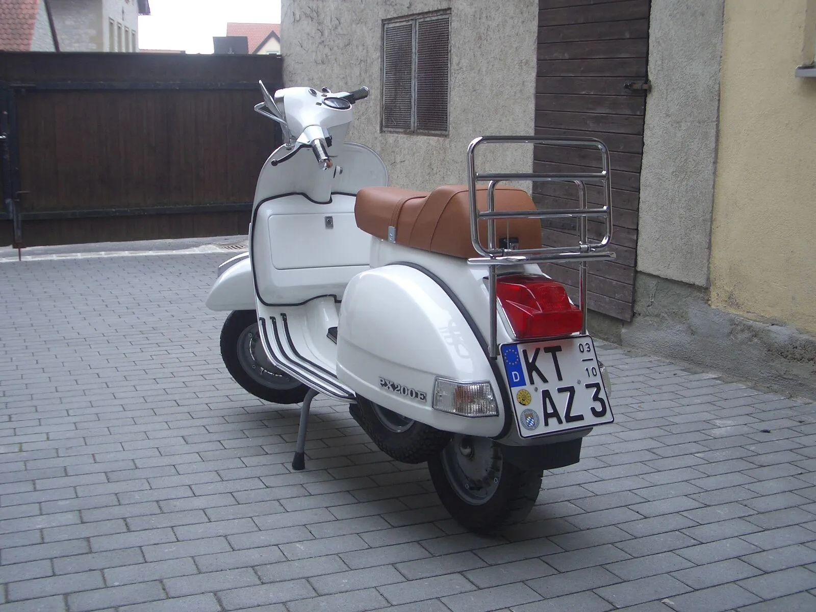

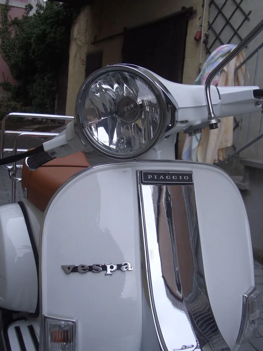

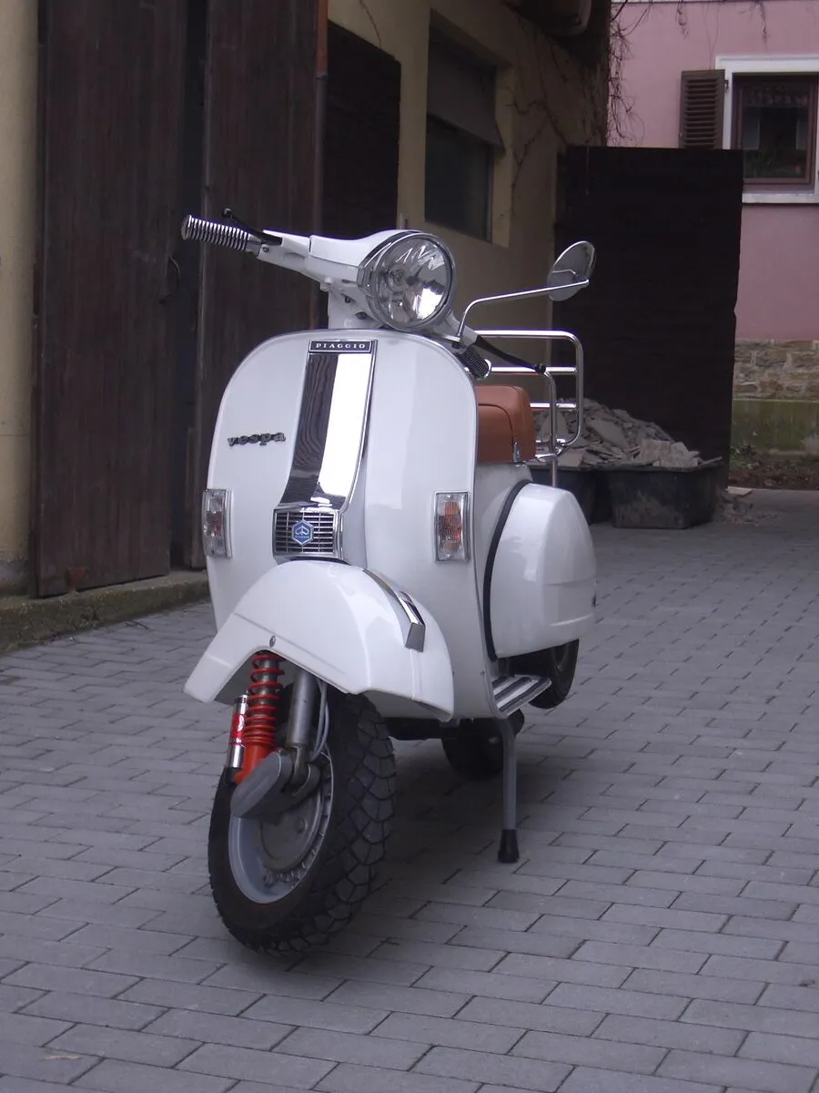

    Ach ja. Hab mal Bilder gemacht vom fertigen Objekt. Die Lenkkopfabdeckung wurde wie gesagt lackiert und nicht gepulvert, da aus Plastik. Sieht man aber keinen Unterschied finde ich. Hier mal n paar Bilder.
  • smilie911
    1,480
    275
    Bremen
    P 125 X
    • March 4, 2009 at 19:37
    • #177
    Sieht schick aus. Nur der Bitubo vorne stört etwas die klassische Optik. Ansonsten wirklich sehr schön. :thumbup:

    • #178
    Ja, der Bitubo passt nicht wirklich. Weiß ich. Aber die waren schon drauf und noch gut. Wobei die sind auch schon von anno 1996. Werde mir demnächst vielleicht noch ein paar neue Dämpfer holen.
    Gibts da vielleicht empfehlungen? Guter Komfort, classische Optik und geringer Preis wäre Super... klatschen-)
  • smilie911
    1,480
    275
    Bremen
    P 125 X
    • March 5, 2009 at 09:01
    • #179
    Wenn du mit dem Bitubo ansonsten zufrieden bist, mach ihn doch schwarz, das sieht dann deutlich dezenter aus.
