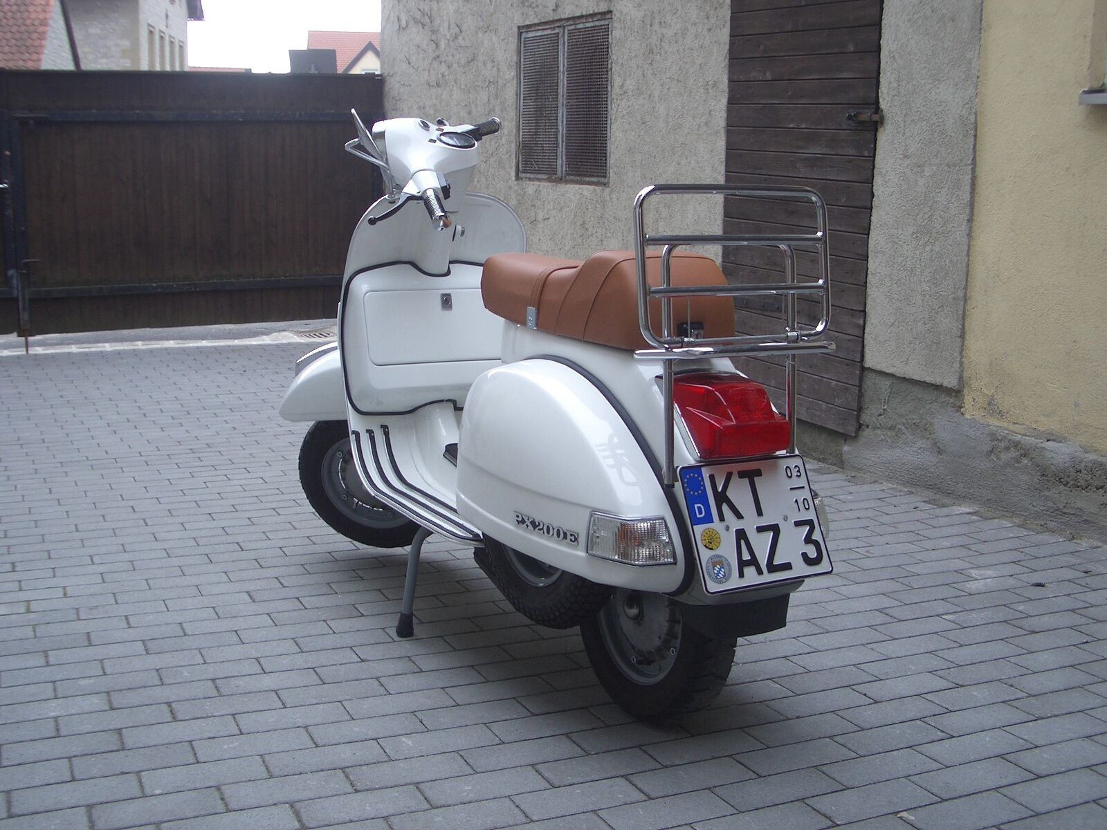

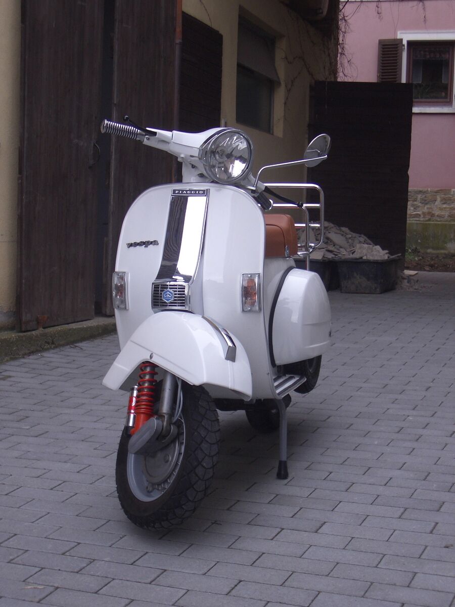

    Ach ja. Hab mal Bilder gemacht vom fertigen Objekt. Die Lenkkopfabdeckung wurde wie gesagt lackiert und nicht gepulvert, da aus Plastik. Sieht man aber keinen Unterschied finde ich. Hier mal n paar Bilder.
  • Ja, der Bitubo passt nicht wirklich. Weiß ich. Aber die waren schon drauf und noch gut. Wobei die sind auch schon von anno 1996. Werde mir demnächst vielleicht noch ein paar neue Dämpfer holen.
    Gibts da vielleicht empfehlungen? Guter Komfort, classische Optik und geringer Preis wäre Super... klatschen-)
  • Wenn du mit dem Bitubo ansonsten zufrieden bist, mach ihn doch schwarz, das sieht dann deutlich dezenter aus.

  • Hallo zusammen. Mir ist heute bei einer längeren Tour noch ne Kleinigkeit aufgefallen. und zwar schleift die vordere Feder des Stoßdämpfers am Kotflügel. Entweder bei niedriger Drehzahl durch die entstehenden Vibrationen oder beim apprupten Eindrücken der Feder, etwa beim Bremsen oder beim Überfahren einer Unebenheit.
    Kann mir nicht erklären woran das liegt. Vor dem Pulverbeschichten hats doch auch funktioniert. Und der Stoßdämpfer ist auch noch der alte. Hat jmd vielleicht schon mal solche Probleme gehabt? Es scheint irgendwie nicht genügend Platz zwischen Feder und Kotflügel zu sein...
