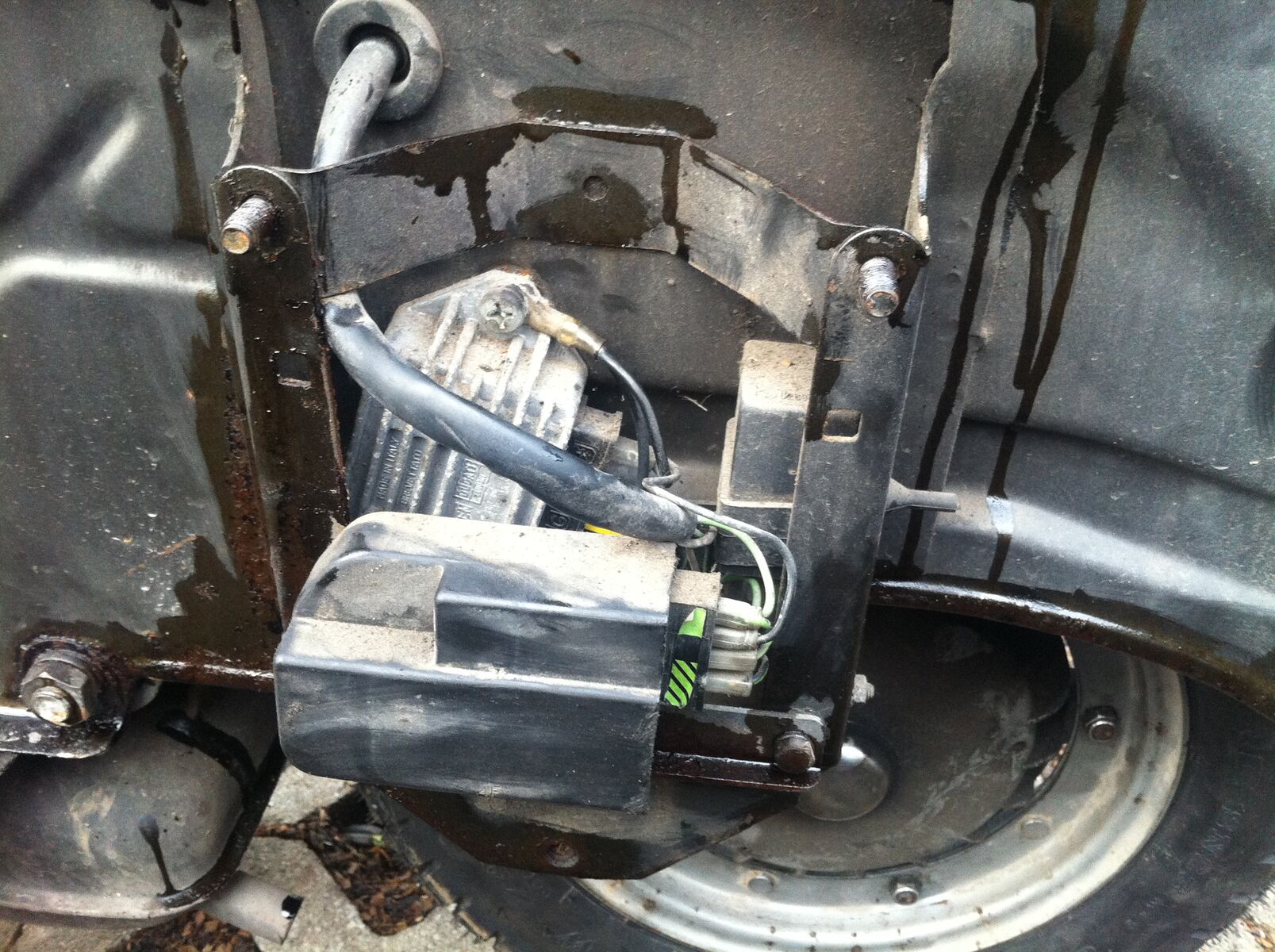

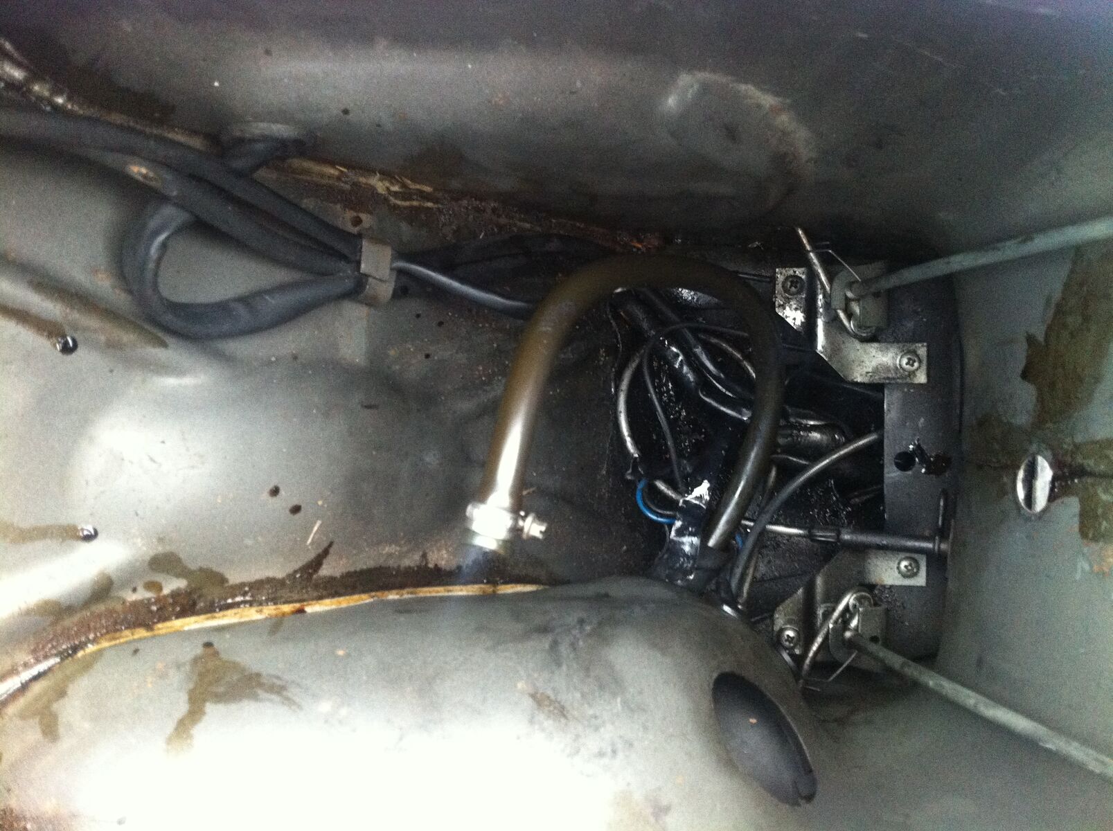

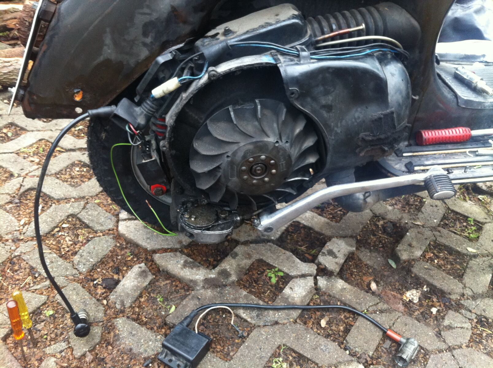

Meine sonst so zuverlässige PX streikt im Moment. Ich fuhr wie jeden Tag durch die feuchten Straßen Stuttgarts als die kiste mitten in Bergabfahrt ausging. Kupplung gezogen, benzinhahn kontrolliert, wieder eingekuppelt... nix....-Licht kommt, funke nicht.
Seit dem hab ich keinen Funken mehr. Auch nicht im trocknen.
Kontrolliert habe ich:
-Kerze
-Stecker
-Zündkabel gekürzt
-CDI gewechselt
-Mit CDI verkabelungen samt masse gespielt
-Keil aufm polrad ist drauf
-verkabelung der ZGP gut
-Die drei kabel zur ZGP abisoliert und auf brüche gecheckt
-Spannungsregler und sonstiges elektronikgelumpe auf Stecker-wackler kontrolliert.
-Optisch die kabelverläufe durch den Rahmen angeschaut.
-Unter der Kaskade nach porösen Stellen gesucht.Beim kicken funktioniert Hupe und das Vorderlicht. Rücklicht nicht! Funktionierte auf der letzten Fahrt.
Kurios: Die letzten 2 wochen bemerkte ich das die gesamte Elektronik (außer Zündung) im Stand aussetzte sobald ich auf die Fußbremse stieg! Kuppelte ich den ersten gang ein oder stieg vom bremspedal, leuchtete mein Abblend-und Rücklicht wie gewohnt.
Vorschläge was man sich ansehen könnte?
Gruß, Ralf
