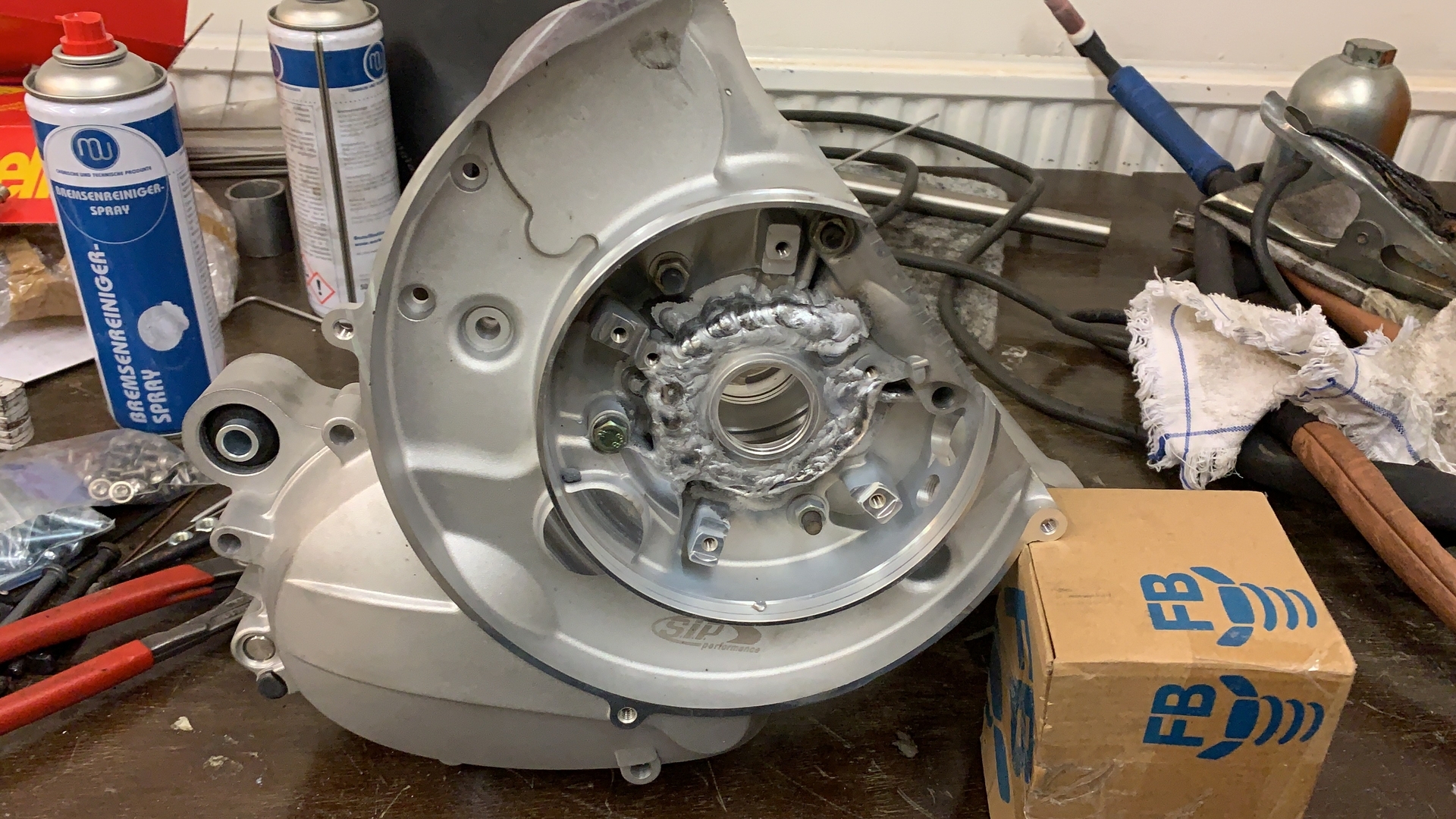

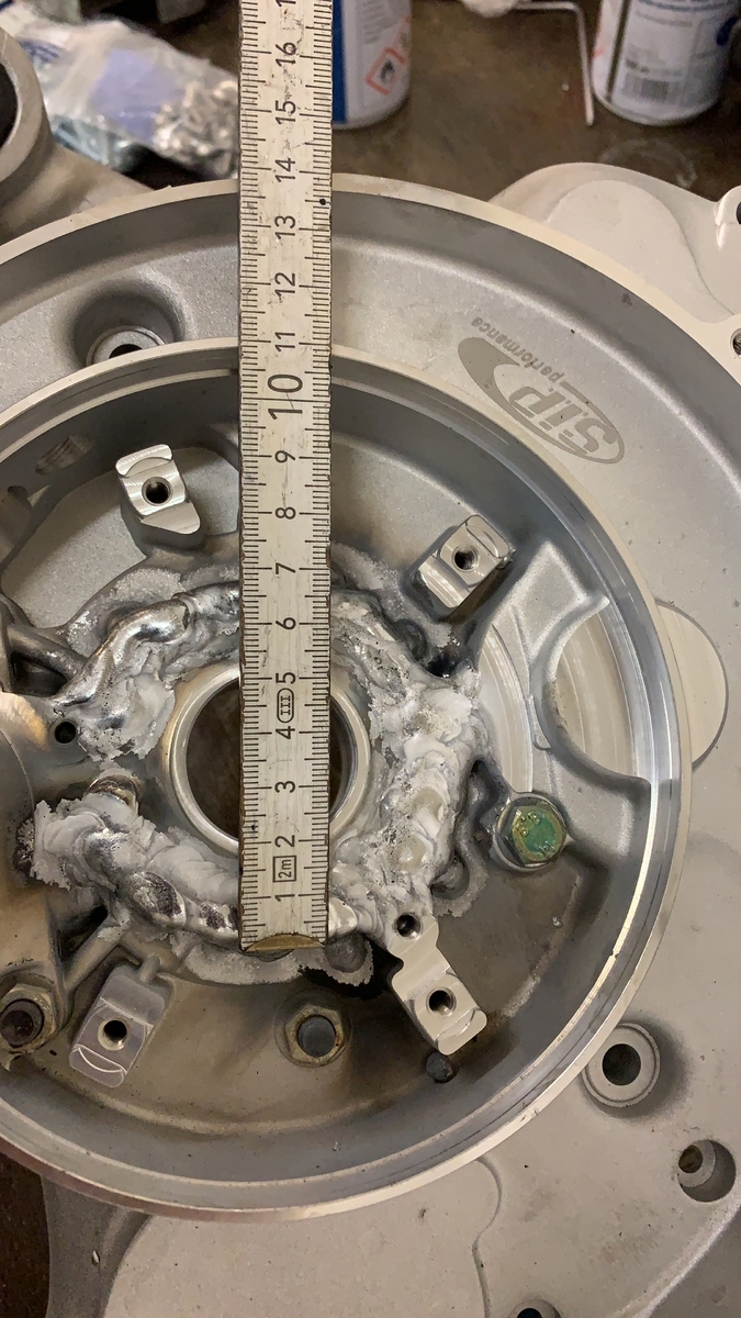

zur erklärung:
das motorgehäuse der firma SIP gibt es in zwei versionen (limalagertechnisch). einmal für das "20mm" Limalager, also das 6204 20-47-14 oder für das "25mm" limalager 25-37-15 (Px limalager) wie bei der ets.
Im Rennbetrieb haben sich die 20er Kurbelwellenstümpfe wirklich nicht bewährt, die reißen immer wieder ab, weil sie den Momenten beim angasen bzw bei der Motorbremse einfach nicht standhalten. Man nehme ergo den 25er ETS Stumpf. Der ETS stumpf würde jetzt sehr gut in das "25er" Motorgehäuse passen, aber ich kann das PX lager nicht leiden. Da geht immer der innenring flöten, wenn man das auf smallframe verbaut. Und es ist scheiße zu warten, wenn man immer den innenring mit dem trennmesser runterziehen muss und dann gerne was verballert - es macht keinen Spaß. Mein Favorit ist das 25-52-15 (6205) Lager. Das passt aber in den Guss nicht hinein, da der Gusskragen außen am Sipgehäuse wie original nur 53mm im Durchmesser beträgt. Naja, ein bisschen flüssiges Aluminim, etwas Argon und eine halbe Stunde später sieht es dann so aus. Muss man jetzt nur gschwind ausspindeln. Für die später verbaute Falcwelle auf 88,5mm durchmesser, 0,5 in der Fläche tiefer und für das Lager nochmal 1mm tiefer (das lager sitzt bei ner Falcwelle in Summe 1,5mm tiefer als das gesamt original gedacht wäre). Das geht sich mit dem Simmerringsitz wie es aussieht gut aus. Muss ich sicherheitshalber morgen nochmal mit dem Tiefenmessschieber nachmessen, der lag zu hause. ich sollte mich aber übel verhauen haben, sollte es nicht gehen.
plan b) ist dann die welle 1/2mm richtung KULU zu verschieben. Das Festlager wird dann im Lagersitz 0,5mm tiefer gespindelt und die fläche der Kuluseite 1/2mm abgetragen. Dann braucht man Limaseitig nur 1mm der easypisi da ist. Die "Luft" zwischen seegering und lager wird dann mit ner din988 Passscheibe beigelegt. fertig. Schmalere Simmerringe haben wir schon vor einigen Jahren machen lassen für ziemlich Fette "Overrev" Wellen. Auch sehr geil. gerade nur in 1mm nicht verfügbar. schade.
So ist Vespatuning: Teile kaufen und zusammenwerfen kann ja jeder. Genauer gesagt ist jedes Teil nur ein grober Vorschlag. Was man dann draus macht, muss man sich mal genauer anschauen.
