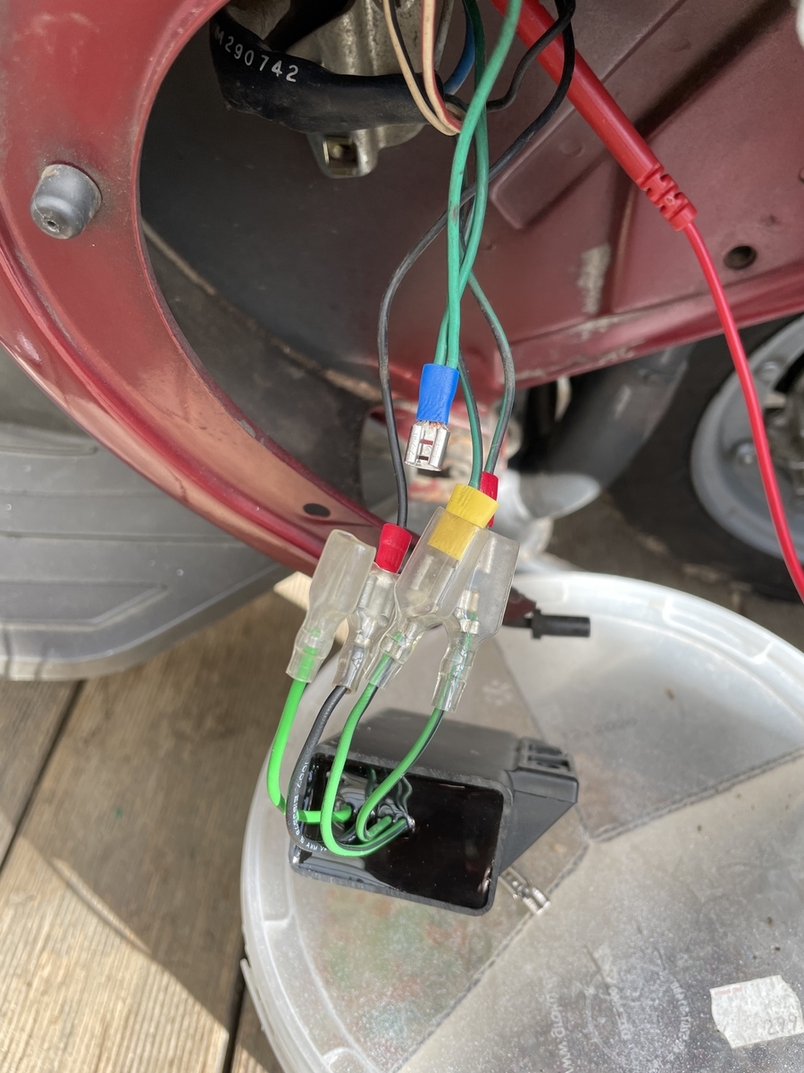

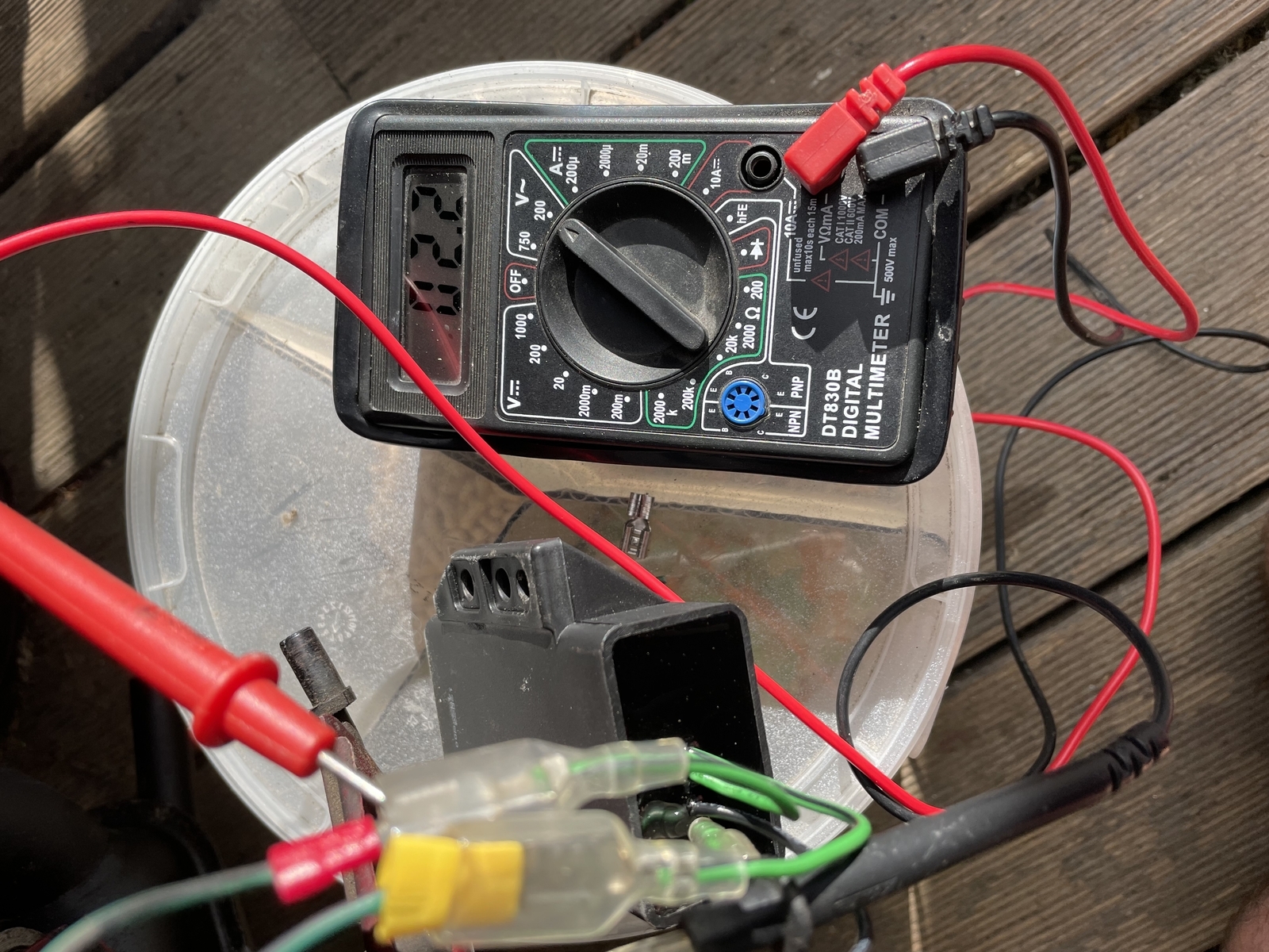

* Auf dem grünen Kabel der ZGP liegen zwischen 12 und 16V an.
* Neue keine günstige neue ZGP verbaut
* CDI getauscht
Wechselrichter noch nicht untersucht bzw. getauscht da ich Euch erstmal befragen möchte.
