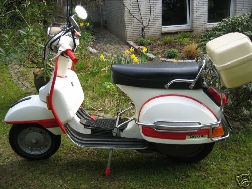

    Hallo liebe Vespa-Fans,
    neu im Forum, kenne ich mich mit den Abläufen noch nicht so gut aus. Ich habe eine P80X Bj 81 und möchte sie in Kürze (im WoMo) mit nach Italien nehmen. Die Hinterradbremse hat keine große Bremswirkung und die Vorderradbremse ruckelt. Kann mir "geholfen" werden?

    Hatte die Hinterradbremse denn jemals, ich meine bei dir, Bremswirkung? Ansonsten würde ich erstmal schauen ob das Bremsseil genug gespannt ist oder das Pedal am Bodenblech anschlägt bevor die Bremswirkung richtig anfängt.

    die Bremswirkung war bis zum vorigen Jahr einwandfrei, als ich dann im Frühjahr wieder gefahren bin, war sie gleich Null. Dann habe ich die Vespa in die Werkstatt gebracht zur Inspektion, die haben die Bremse nachgestellt und das lief dann auch ein paar Kilometer wieder gut, aber jetzt merke ich, dass es wieder weniger wird. Der Fußhebel ist vom Bodenblech noch weit entfernt, man spürt auch noch Spannung, aber mit voller "Beladung" muß man schon ordentlich Abstand zum Vordermann halten.

    Dann würde ich nachschauen. Entweder sind die Bremsbeläge hinüber oder Öl reingekommen. In beiden Fällen ist Abhilfe geboten. Im ersten Fall kann sonst auch die Trommel beschädigt werden.

    Bestelle dir vorsichtshalber den Wellendichtring für hinten an der Bremstrommel mit. Wenn es da undicht ist sifft dir Getriebeöl in die Bremse. Trommeln gut entfetten/entölen.

    "Vorderradbremse ruckelt." Wahrscheinlich hat sich da Abrieb und derlei angesammelt. Oder die Beläge sind uralt, oder beides. Wenn Du schon am Bestellen bist, dann ordere zwei Belagsätze für vorne und hinten. Und den erwähnten Wellendichtring. Spezialwerkzeug brauchst für diese Arbeiten nicht . Und guck dir alles genau an, wie es vor dem Auseinandernehmen ausgesehen hat, am besten machst Bilder, daran orientiert sich der Zusammenbau.
