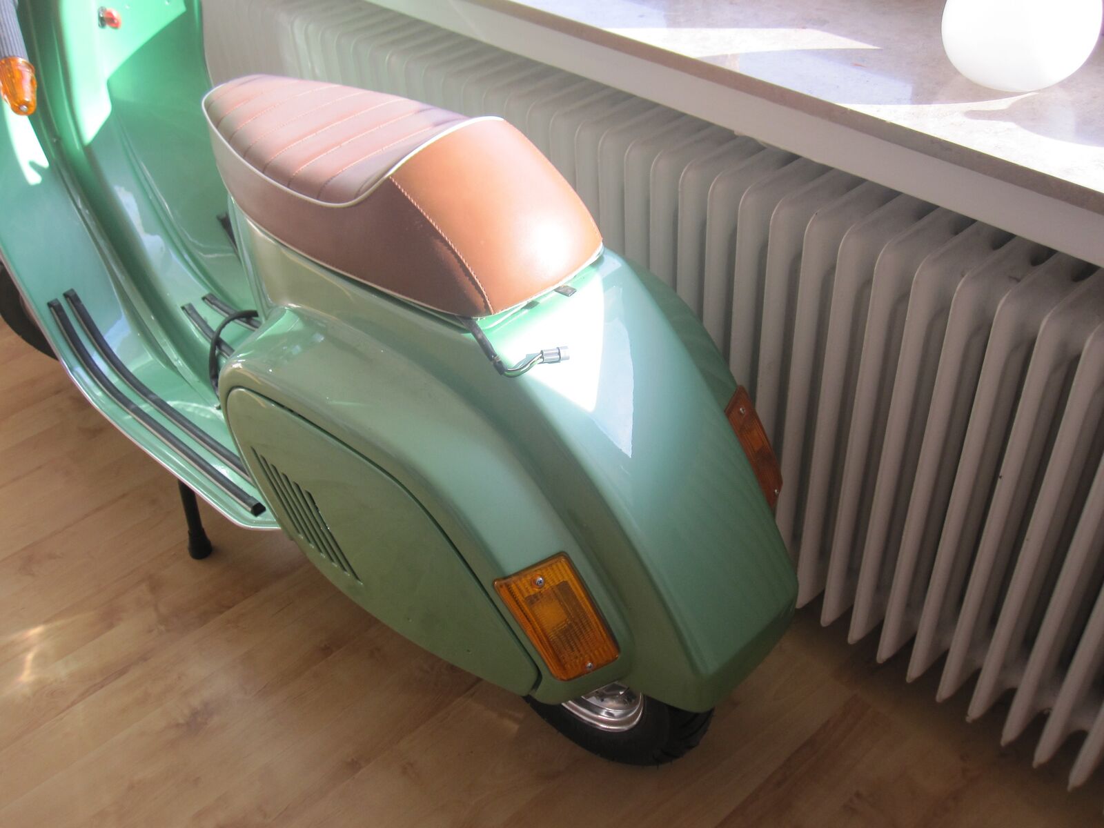

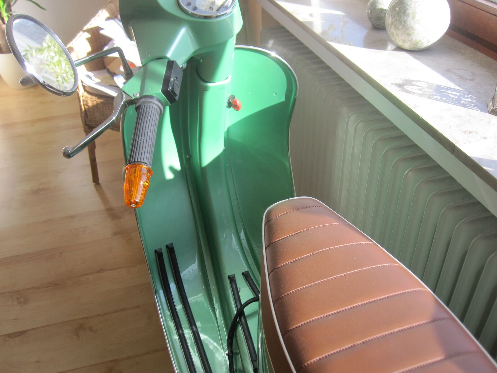

Das Kabel ist für die Batterie, die unter die linke Backe kommt. Ich habe noch nicht die Reserveradhalterung lackiert, deshalb hängt das Kabel da so.
Auf der Sitzbank kann man zu zweit sitzen. Komfortabel ist es allerdings nicht. Der Höcker ist halt innen aus Metall mit einer Kante. Aber darüber ist ja etwas Schaumstoff.........
ich bin mir auch noch nicht so sicher, ob wir damit etwas länger fahren können. -

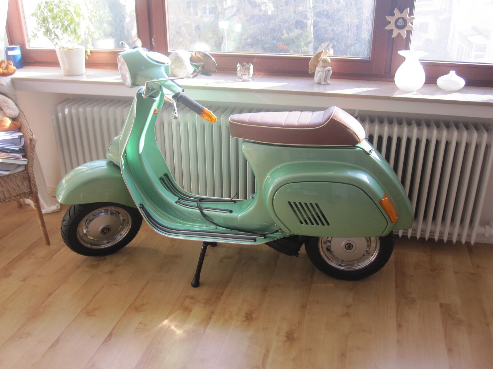

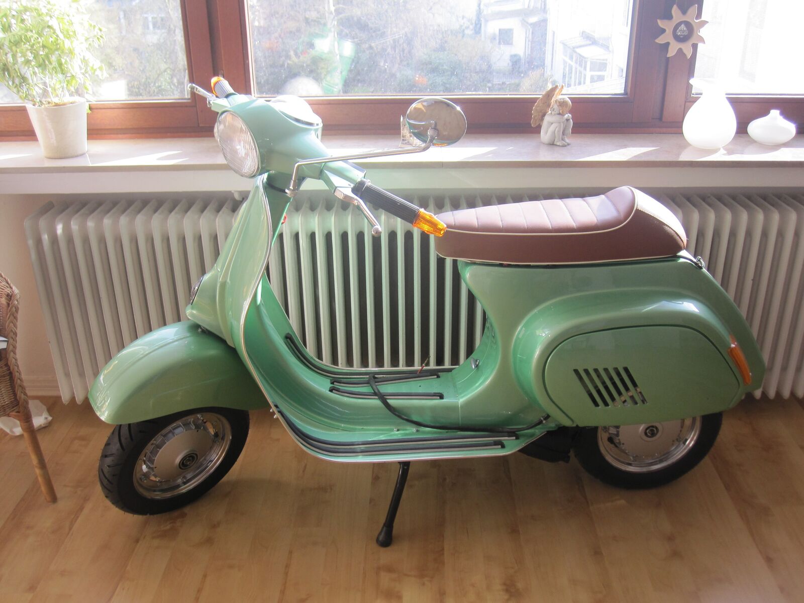

Hallo Leute,
da ich nun fast fertig bin mit dem Umbau meiner alten pk 50xl2 automatik möchte ich sie euch nicht vorenthalten.
Umgebaut wurde so einiges:
WIRKLICH NEUER (bin ganz stolz darauf) pk 80 automatica Motor wurde verbaut usw.
Natürlich ist mir klar, dass alle mir davon abraten würden in eine Automatik so viel Geld zu stecken und es nicht jedermanns Geschmack ist, so eine "neue" Vespa auf "alt" zu trimmen.
Fahre sie aber schon seit meiner Jugend.
Nun suche ich schon seit ca.10 Jahren(mit vielen Pausen) immer wieder Automatik-Teile und habe nun schon so einiges gesammelt.
Etwa vor einem Jahr habe ich dann mal richtig angefahen alles umzusetzten. -
