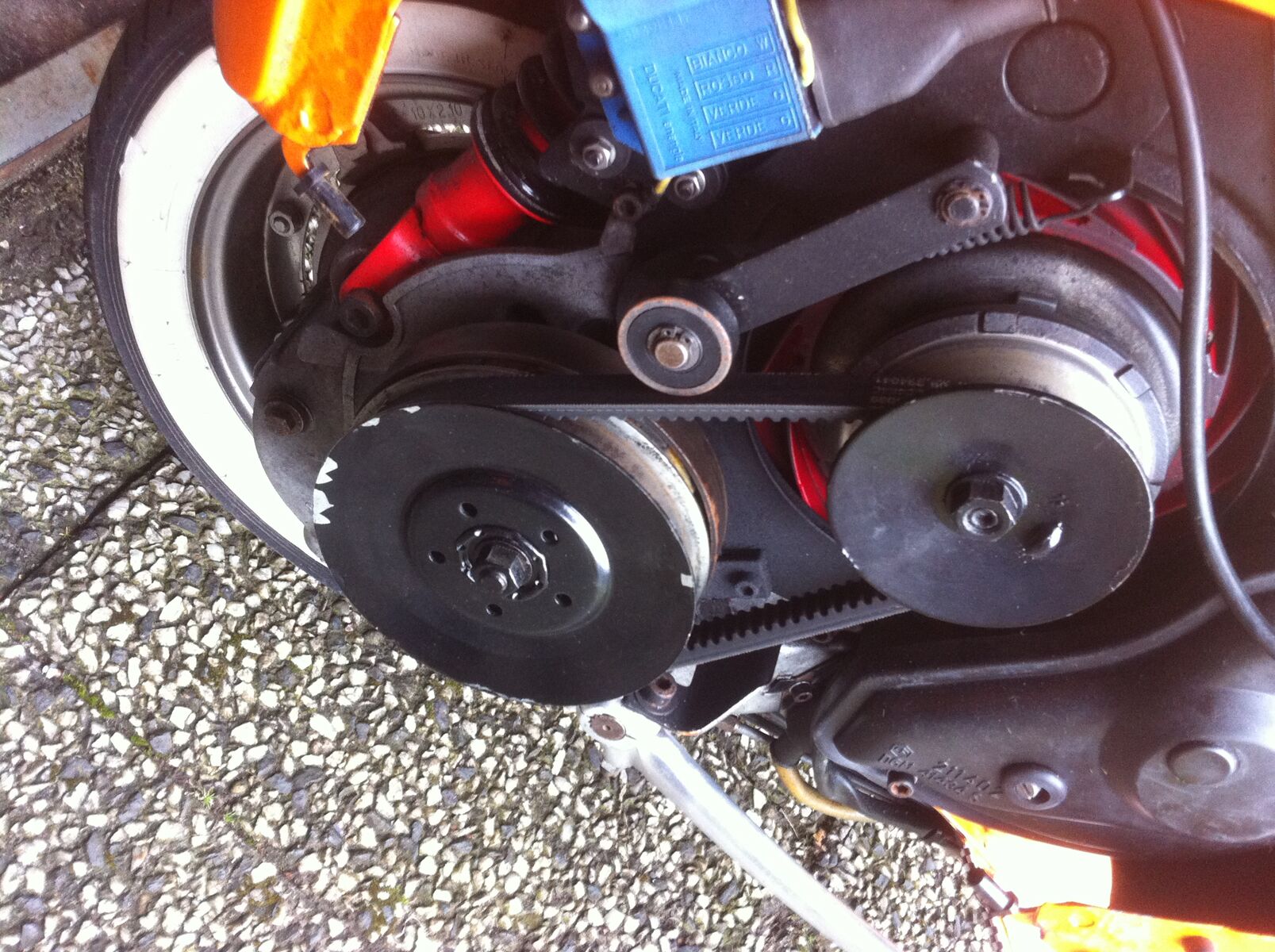

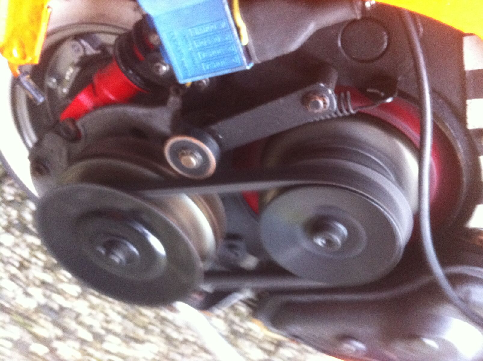

    ...Übersetzung sollte bei Standgas wie auf Bild1; bei Vollgas wie auf Bild2 sein, wenn nicht klemmt die Verstellung...

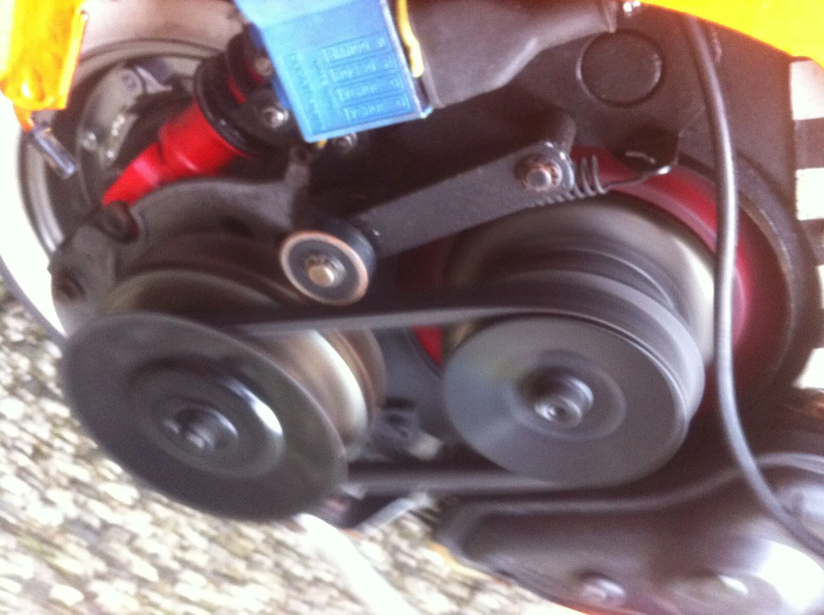

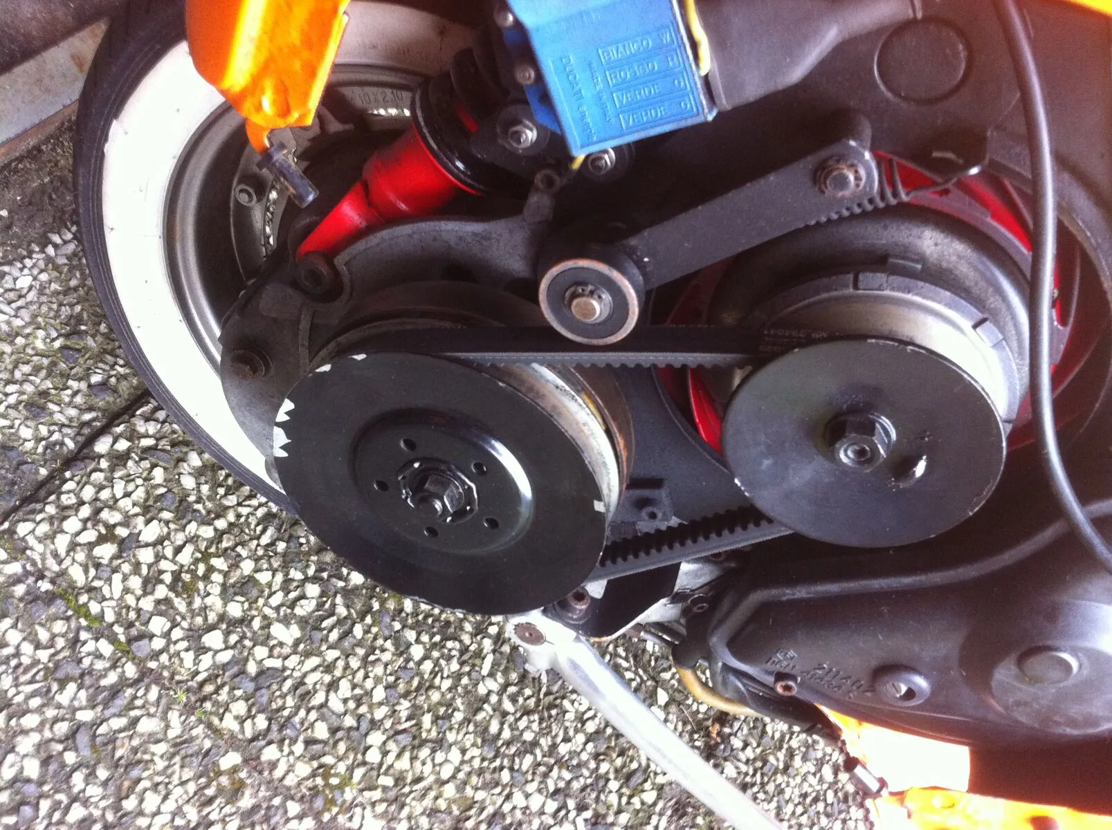

  • frizzer
    40
    PK 50s automatica, PK50 XL
    • April 1, 2012 at 19:47
    Ich stelle dann morgen mal Fotos davon rein. Wie ist das denn bei dir mit der Fliehkraftkupplung. Ab wann dreht die bei dir mit? (Die Glocke hinter dem unteren Rad). Bei mir dreht die sich schon bei Leerlauf mit. und wenn man einkuppelt, dann wird die relativ schnell warm.

    • April 2, 2012 at 23:39

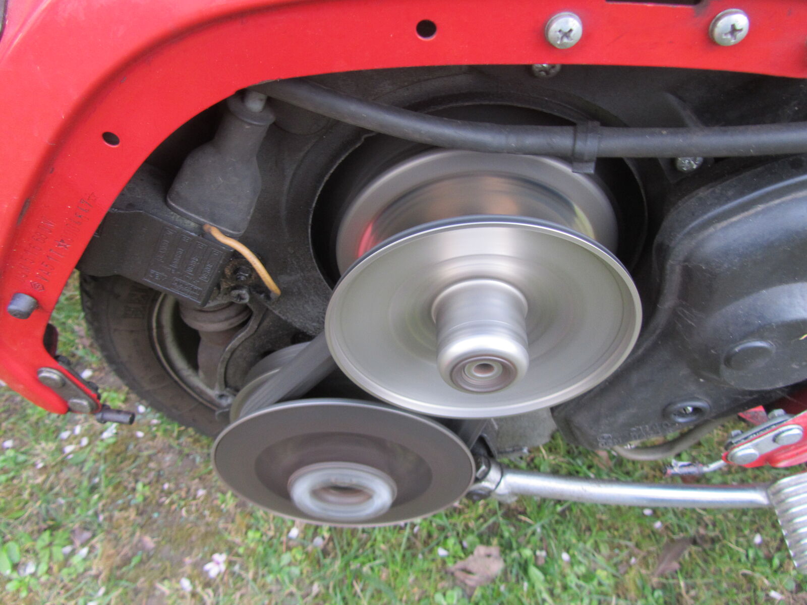

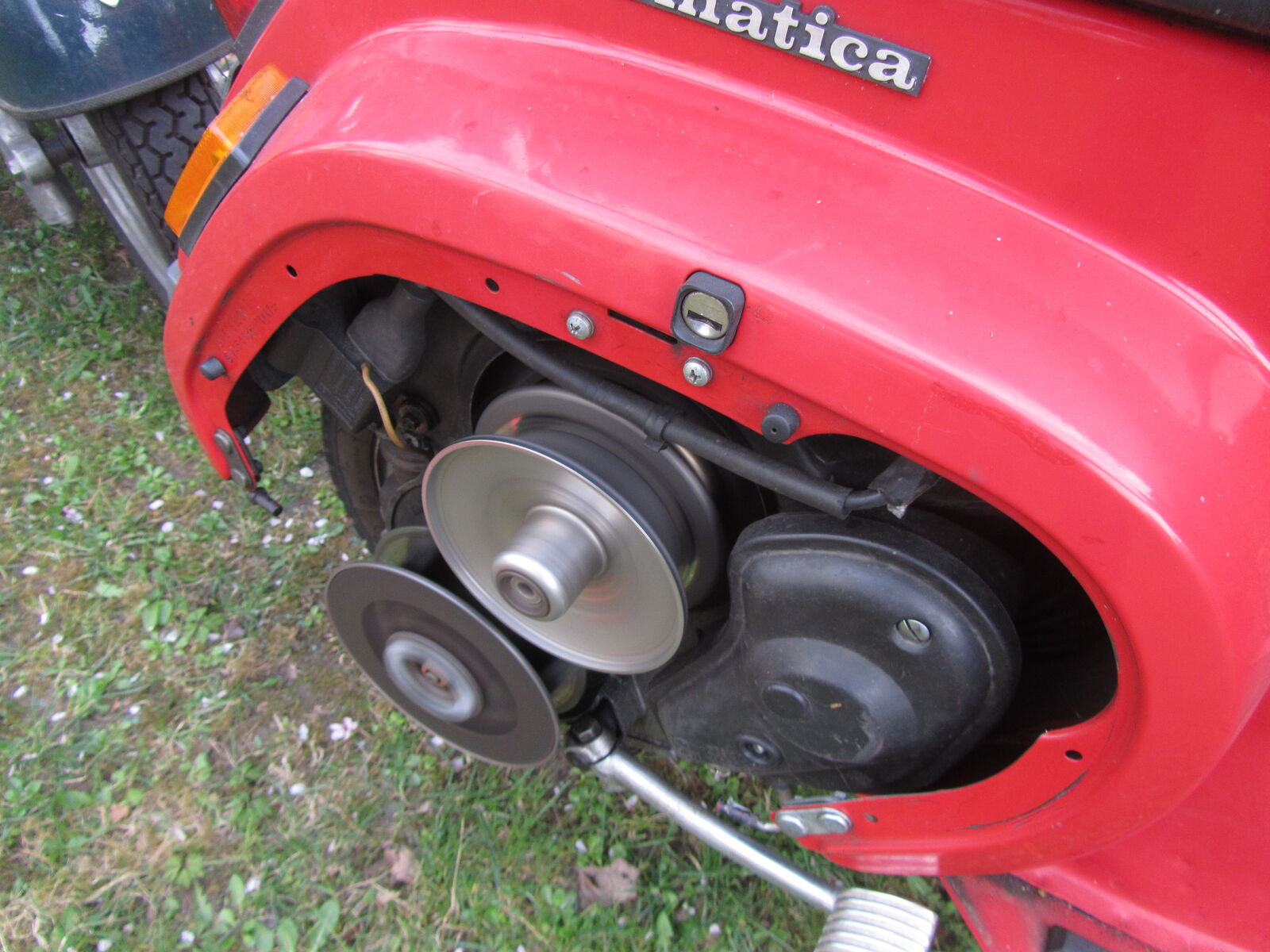

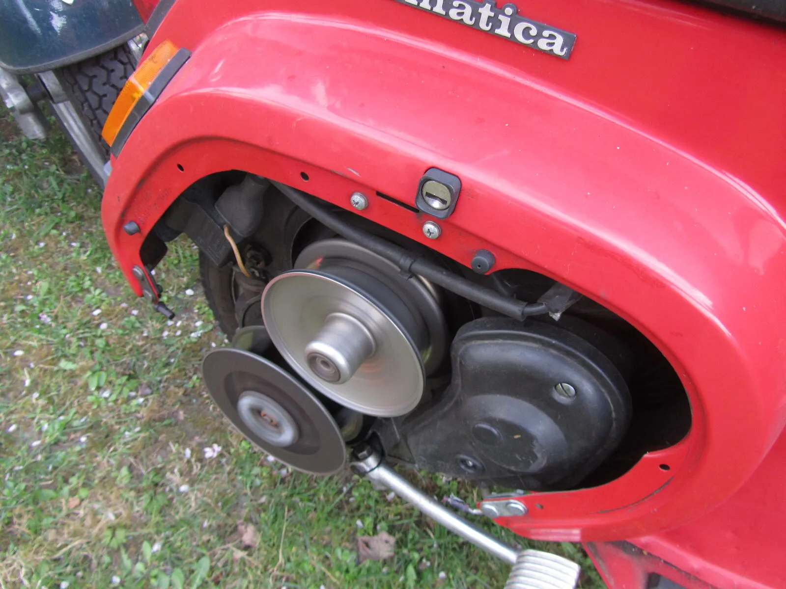

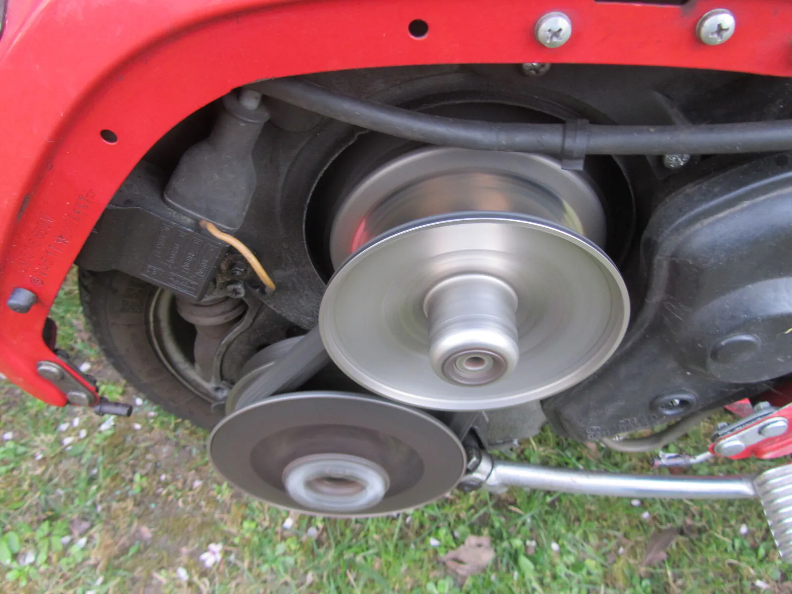

    So sieht es bei mir aus :
    ist aber glaube ich ein anderes Modell :S

    • April 3, 2012 at 07:36
    ...wenn Du sagst das bei Standgas die Glocke schon sehr warm wird ist da warscheinlich zu früh Kraftschluß, evtl.geht die Kupplung nicht zurück in Endstellung bzw die Federn sind schlapp oder vieleicht sogar gebrochen? Zieh mal die Glocke und prüf das!
    Achja, der Ablauf der Vario sieht normal aus...MfG
