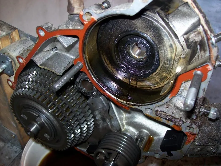

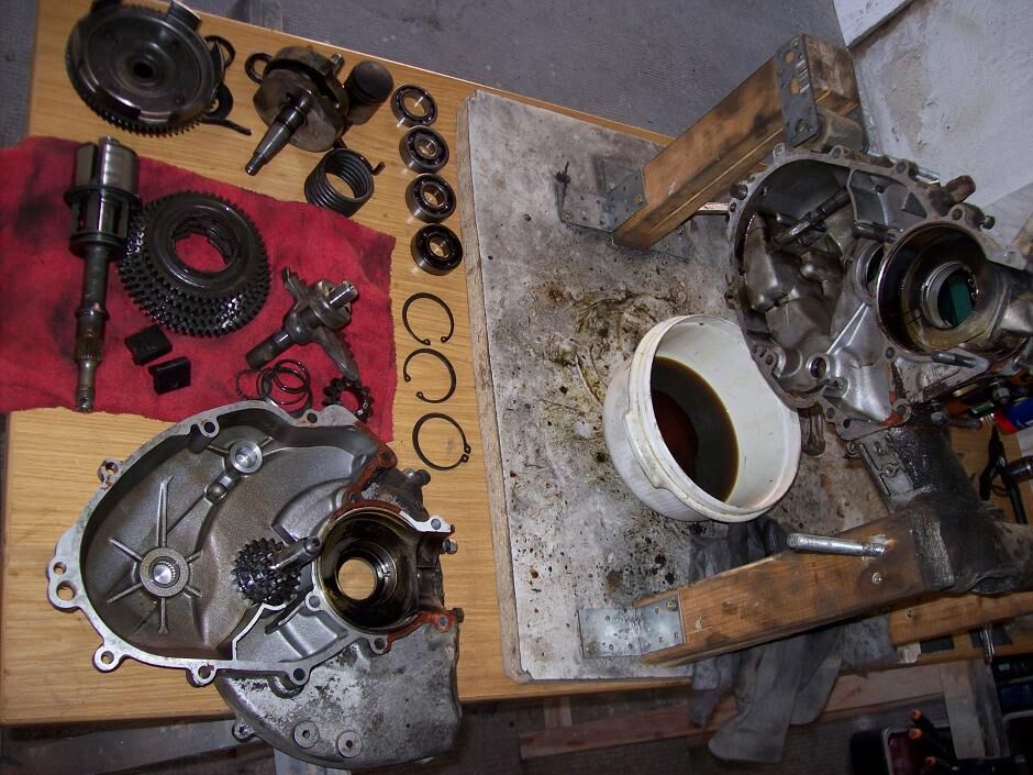

So ich hab den Motor jetzt mal zerlegt und nun würd ich gern wissen welche Lager ich alle tauschen muss. Grundsätzlich habe ich mir nur nen Motordichtsatz bei SIP bestellt. Diese Woche muss ich mir wieder ein wenig Kleinzeugs bestellen daher wäre es auch angebracht Lager mitzubestellen wenns nötig ist.
Kann mir wer auflisten welche Lager ich tauschen sollte wenn ich den Motor schon offen hab ?
Vielen Dank im Voraus !

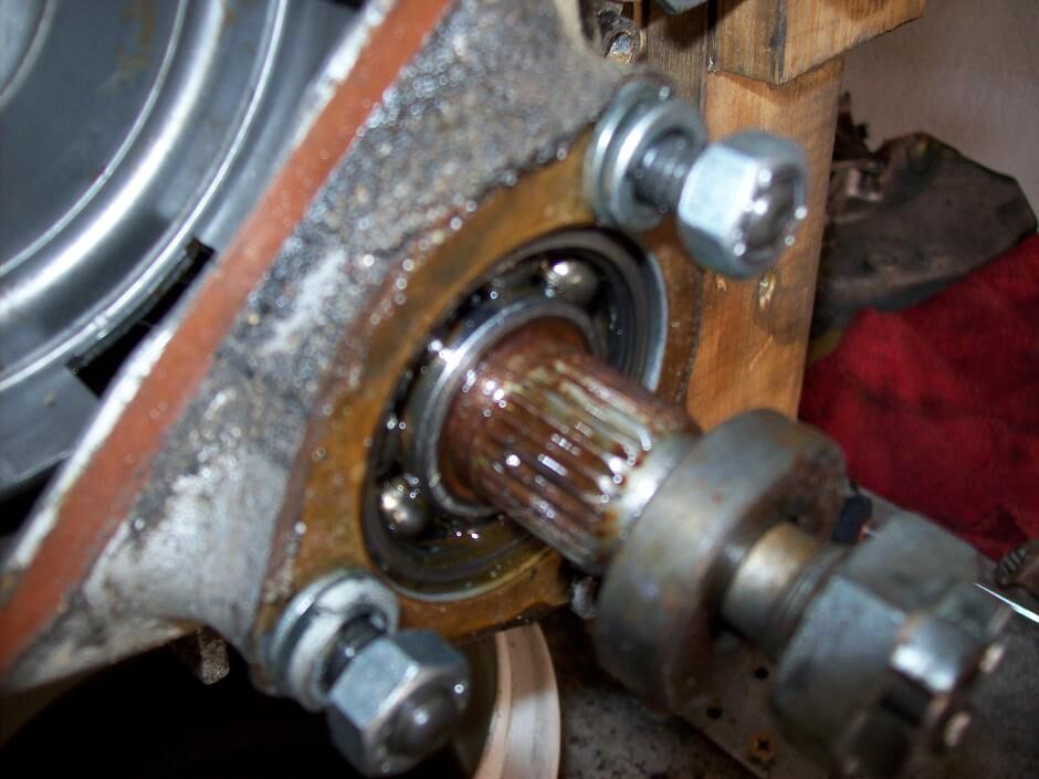

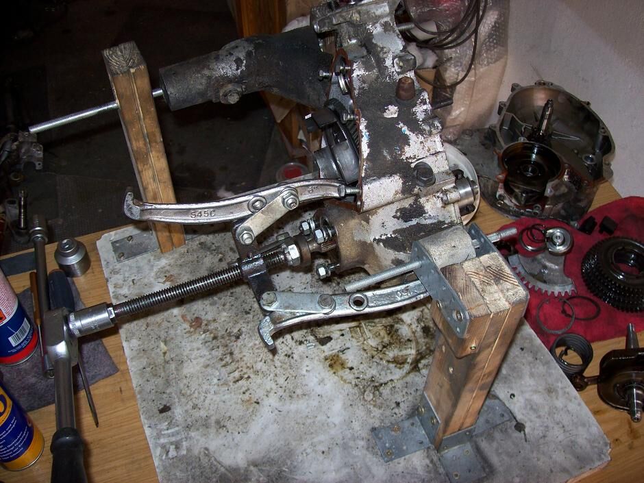

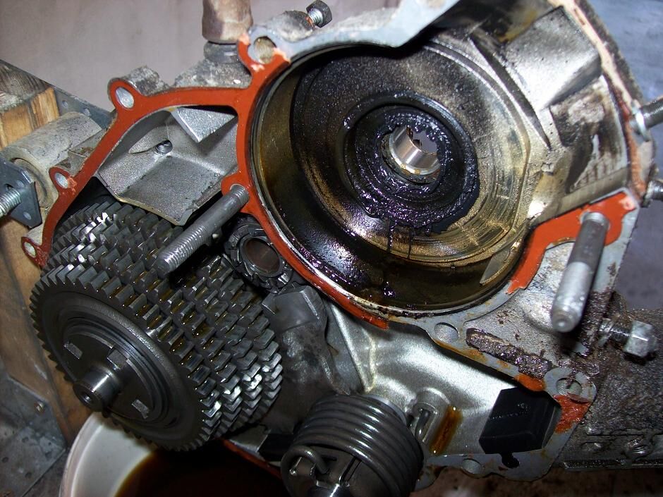

Da ja alles so schön festgerostet ist/war musste ich rohe Gewalt anwenden, ich bekam die Antriebswelle nur mit dem 3Klauen Abzieher raus, weil das Kugellager an der Welle festgerostet war. (keine Angst, Dichtflächen schützte ich mit nem Stückchen Holz)
Beim Spalten hatte ich dann auch endlich die festgerostete KuWe in der Hand. Mit ein bißchen Liebe und Gewalt bekam ich sie aber dann wieder zum "laufen".

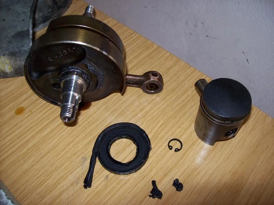

Der SiRi hatte auch schon mal bessere Zeiten gesehen, der war komplett weich geschmolzen (keine Ahnung warum, vom Rostlöser?)
Aber letztendlich war ich dann doch Herr über die ganze Situation, und habe den Kampf vorerst gewonnen :).

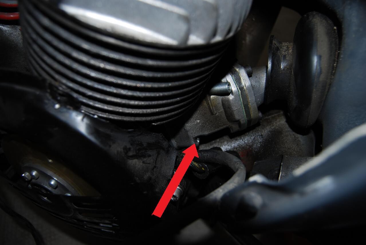

ist sind die Schrauben fürn ASS M6? Also Ansaugstutzen zum Motor hin.
Edit: hat sich erledigt. Ist M6. Aber es war ein Stehbolzen und ne passende Mutter dazu. Find ich natürlich wieder nirgends einzeln. Also wird doch ne m6 Schraube herhalten müssen
Also da ich ja vorgestern schon den SiRi-Lima-seitig getauscht hatte machte ich heute mal eine Probefahrt. Also das Ding angeschmissen, war schon recht schwer, zickte ziemlich rum. Dann rauf auf den Bock und ne Runde gedreht. Aufeinmal nach 5km an der Ampel dreht die Sau hoch, ich ganz nervös am Killschalter rumgedrückt und Choke gezogen, auf einmal fing sich das Ding wieder. Hmmm nix dabei gedacht weiter gedüst. Dieses Spiel passierte mir 5 mal bis ich daheim war. Garnet peinlich an der Ampel
Daheim angekommen ging ich gleich auf Ursachenforschung. Hatte zuerst den SiRi in Verdacht, hatte auch Benzin-Öl-Gemisch auf einmal unter der Vespa. SiRi ist aber zum Glück dicht. Also weiter geschaut, dann sehe ich dass die ganze Siffe am Übergang Ansaugstutzen zum Motor hin runterläuft. Zum hochbocken schraubte ich den Vergaser ab und dachte mir schon warum ich die ganze Geschichte da drin bewegen kann. Ich hab (mal wieder) ne Schraube verloren. Nämlich die untere Schraube zur Befestigung des ASS
So wo bekomm ich ez wieder ne Schraube her? Werds wohl mit ner Normalen M6 Inbus-Schraube und Sprengringe versuchen. Extra wg. einer Schraube wieder ne Bestellung lossetzen nervt mich auch
