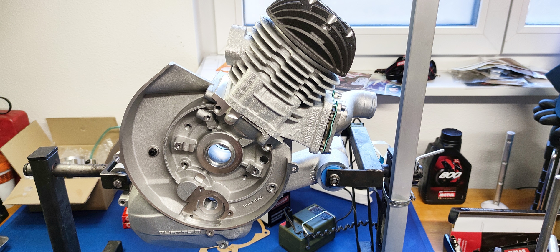

    Heute ging es mal wieder beim Kumpel seiner Baustelle weiter.

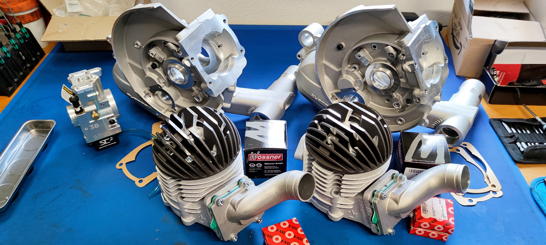

    Ich konnte Zylinder mit Motor mal im Rahmen anpassen zwecks Federweg und so....
    Mit originalem Vergaserloch gar keine Chance, aber gut da hat man schon mit Quattrini m1l 56 Probleme.
    Nach ein wenig mit der Karosseriesäge passt das Ganze dann doch recht schmatzend.

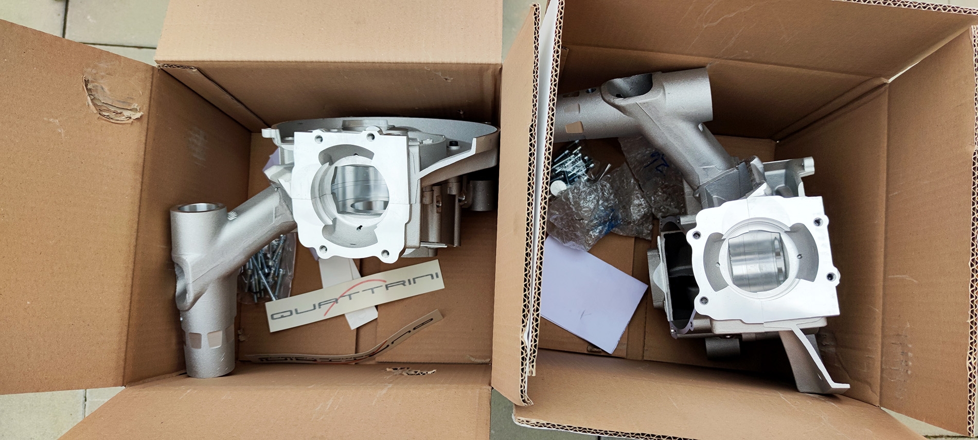

    Hab dann mal angefangen die Überströmer des C200 Gehäuses an zu passen, die originalen M200 Überströmer sind eigentlich schon mächtig, aber die vom BFA/Kingwelle sind nochmal nen Tacken breiter

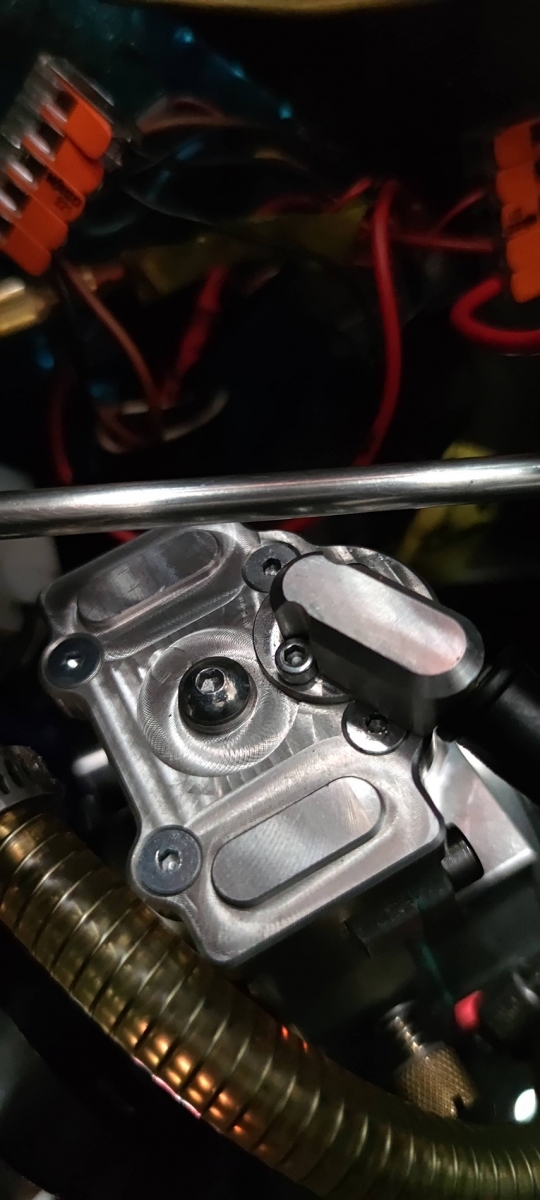

    Die passenden Ansauggummis von LUZ Racing sind auch schon gekommen. So passen die 38er Smartcarb nun auch auf den Stutzen.

    Hier zeige ich euch den Aufbau einer V50 Special (richte ich bei mir für einen Kumpel her).
    Er wollte unbedingt neben seinem M200 Projekt noch eine zweite Smallframe mit noch mehr Power. Wir verliebten uns dann damals bei Besuch bei Kingwelle in deren Zylinder BFA/Kingwelle 244.
    Für meine Graue kommt das gleiche Setup rein. Hier bei der weißen, echt schlecht beilackierten Special kommt alles neu was so machbar ist, bis auf Lack.

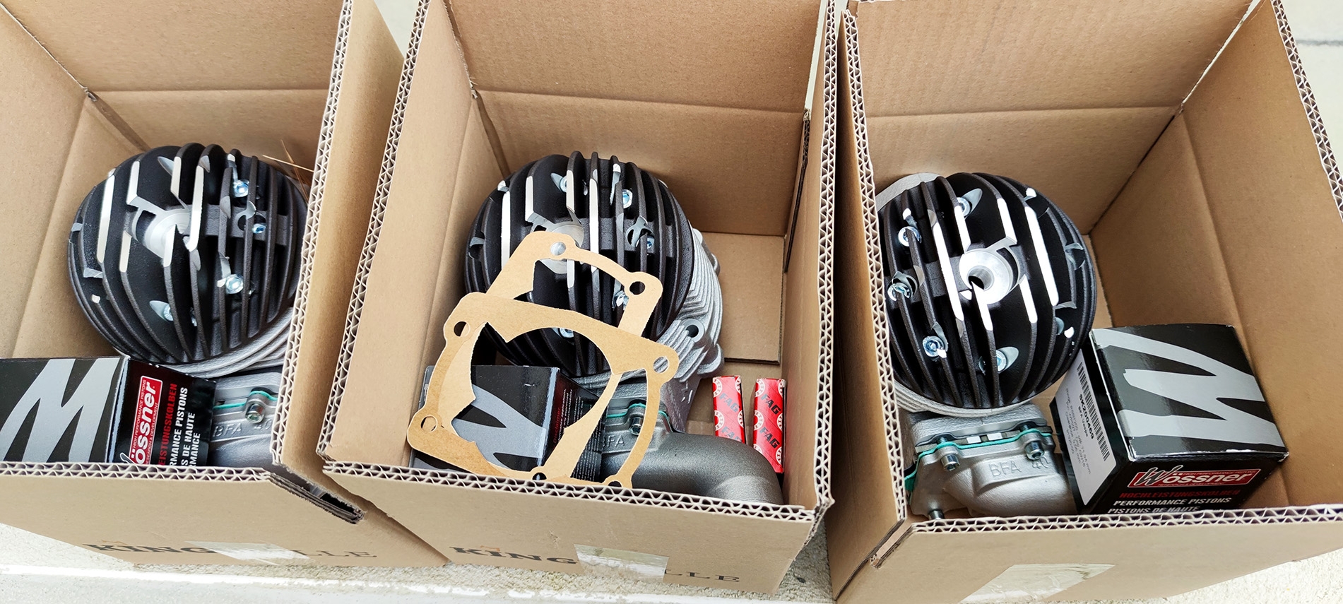

    Ist bei Kingwelle bestellt und wird ggf. in 2 Wochen abgeholt und dann von mir zusammen gebaut:
    - Quattrini C200 Gehäuse gespindelt und geschweißt
    - BFA/Kingwelle Zylinder 244ccm
    - Kingwelle 60/116
    - Kingclutch 5s
    Dazu warten wir noch auf die passend gekürzte und bearbeitete PK XL Gabel (wird mir sonst alles zuviel mit Kind und Zeit)
    Und das Zeugs ist schon da
    - Grimeca Scheibenbremsset Teilhydraulisch
    - Crimaz Vollhydraulikumbauset
    - Vollhydraulik Bremsleitung
    - Sitzbank
    - DRT Sport 2.34 Übersetzung gerade verzahnt
    - Ludwig & Scherer Otto (wir wissen noch nicht ob der dann in den 200er kommt oder in den 244er)
    - Rücklicht antik wegen Brems und Nummernschildbeleuchtung
    - Seilzugset SIP
    - Kabelbaum SIP
    - Overrev Zündung
    - Lenkkopflager Wälzlager
    - Smartcarb SC2 38 Vergaser
    - Benelli Bull 6 Arm Getriebe
    - uvm......

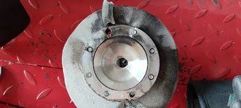

    Beim Tausch des Lenkkopflagers fiel mir auf dass der Lenkanschlag verbogen war, konnte ich zum Glück mit Hitze und Kraft überzeugen wieder in die nähe der Ursprungsform zu gelangen.

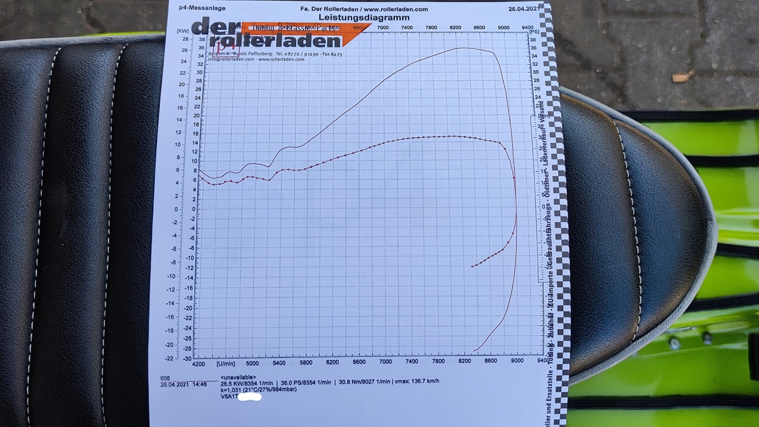

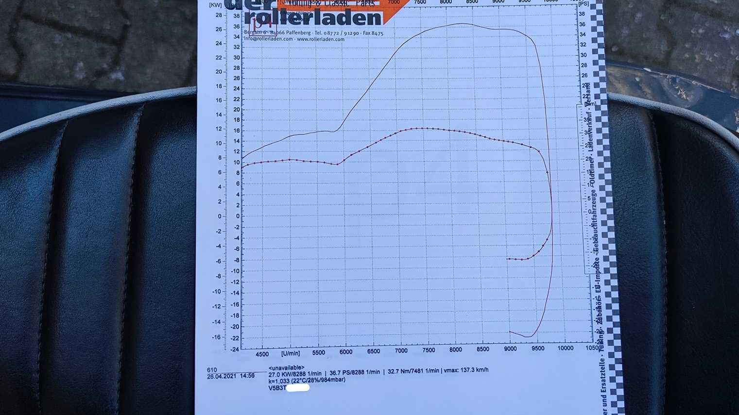

    Heute waren wir mit beiden M200 auf dem Prüfstand. Bin begeistert von der sauberen Linie des Smartarb Vergasers.
    Rod AQ09 75 von Mager
    36,7PS / 32,7Nm
    In der grünen weiterhin der unberührte VHSB34
    36,0PS / 30,8Nm
    Externer Inhalt youtu.be
    Jo, waren in dem Lauf knapp über 130km/h.
    Da wird aber noch ein wenig was gehen. Über 140 bis 150 sind auf jeden Fall mit dem Setup drin, denke werde eh noch von 2.46er Übersetzung bald auf 2.34 DRT gehen.
    Mussten nun auch die K80SR gegen BGM Sport (welche wohl auch aus dem Hause Heidenau kommen) tauschen, weil die einen Geschwindikeitsindex von 180km/h haben und die K80SR "nur" 130
    Jup. Sind gestern gefahren. Da ich meine Keihins nie richtig einstellen konnte ist das Ding der Hammer.
    Nix außer Schwimmerstand aktuell eingestellt. Brauch aber ne fetteren Rod, oben raus zu mager.
