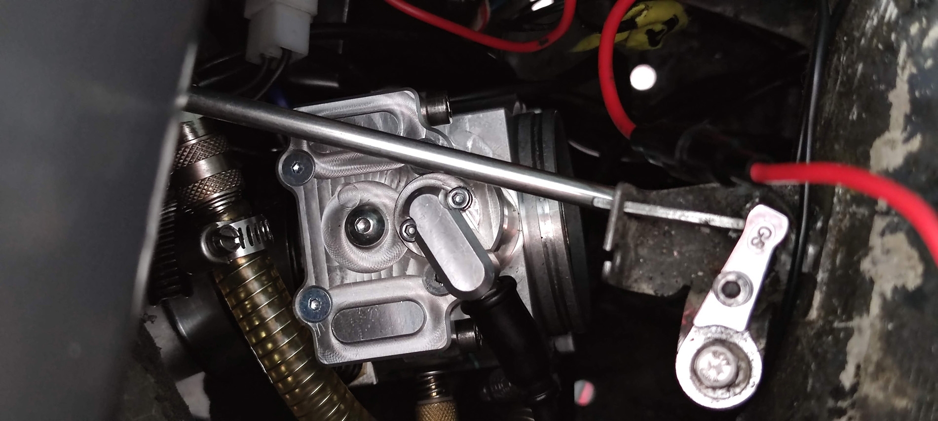

    Jetzt passt der Vergaser auch rein, mit passendem Ansauggummi und CNC Deckel mit Gaszugführung auf die richtige Seite gedreht. (manchmal hat man aber auch ein Brett vorm Kopf)

    Hast du schon gefahren? Ich hatte den smartcarb an der Lammy zum Testen, hab keinen Unterschied zum Keihin festgestellt, außer dem Preis...

    Jup. Sind gestern gefahren. Da ich meine Keihins nie richtig einstellen konnte ist das Ding der Hammer.
    Nix außer Schwimmerstand aktuell eingestellt. Brauch aber ne fetteren Rod, oben raus zu mager.
