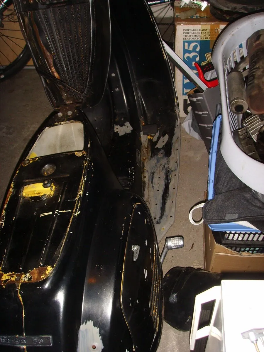

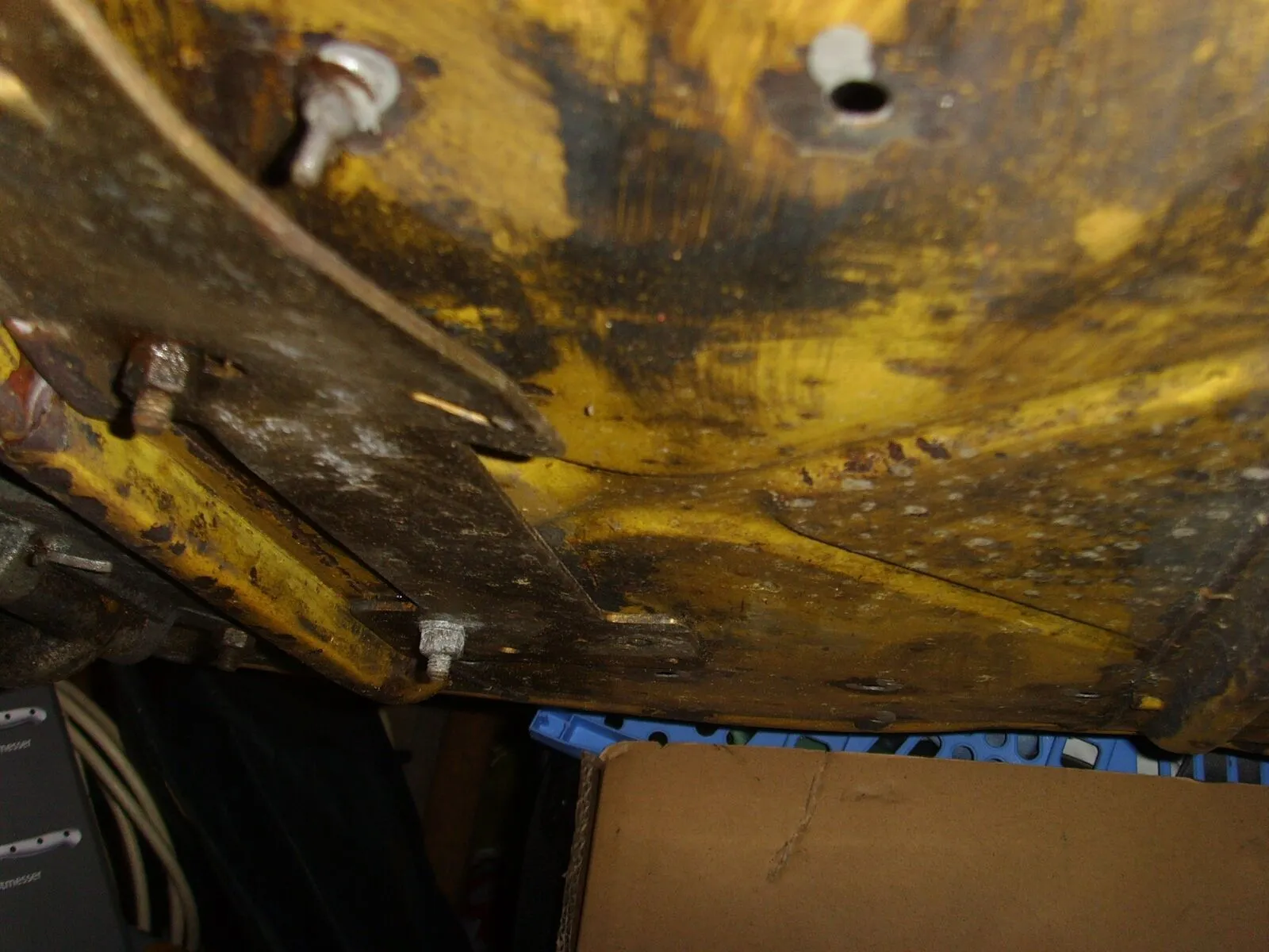

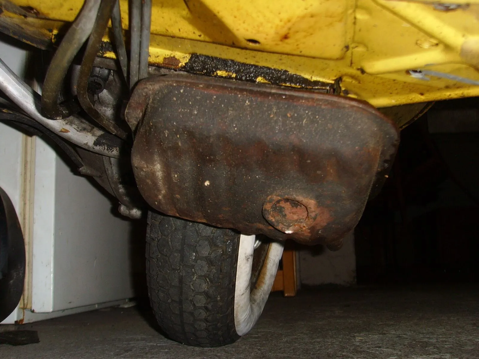

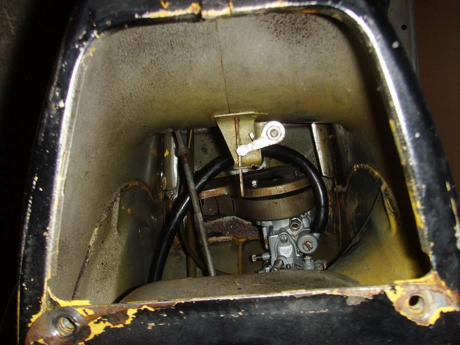

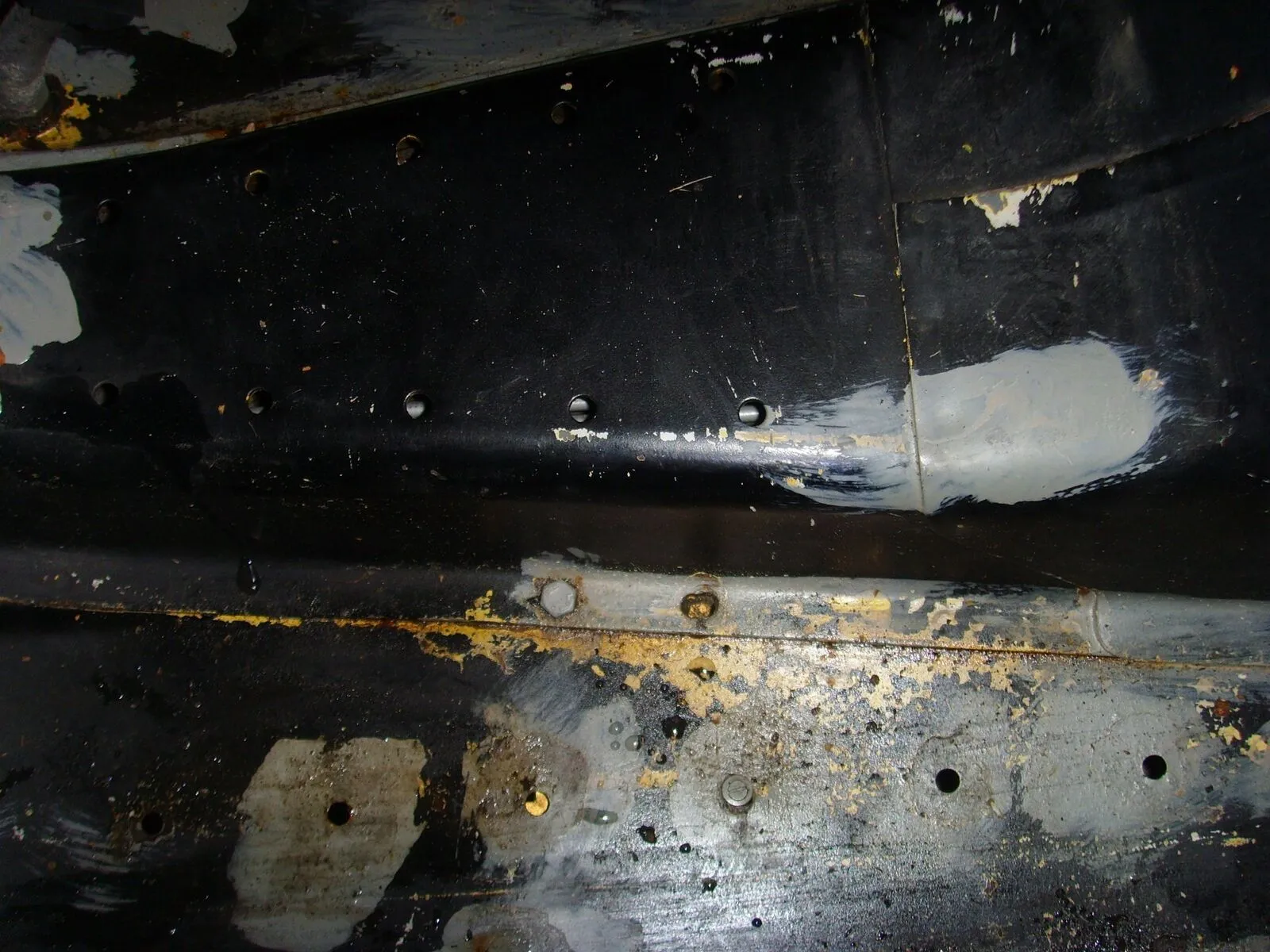

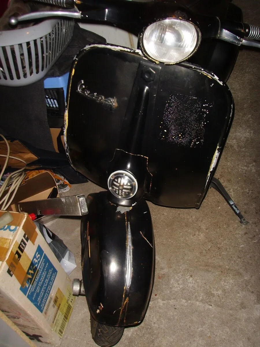

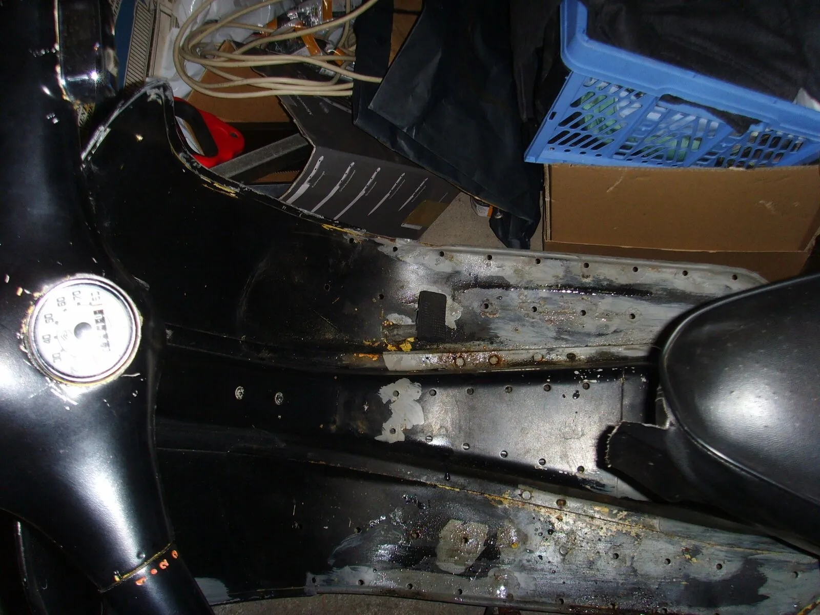

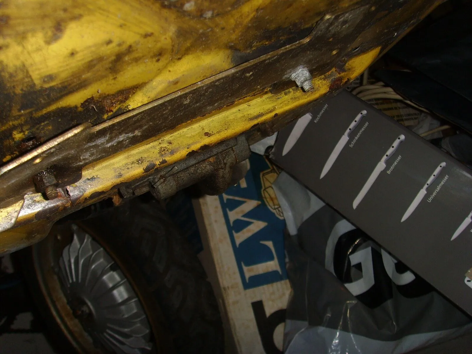

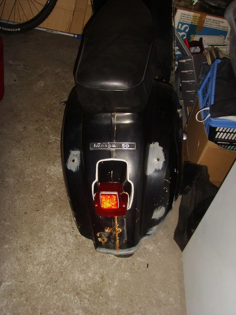

es ist jetzt keine 68er geworden,sondern ´ne 76er (V5A1T). ohne papiere,fährt,rattig. kostet 500€.
anbei bilder. was meint ihr dazu?
