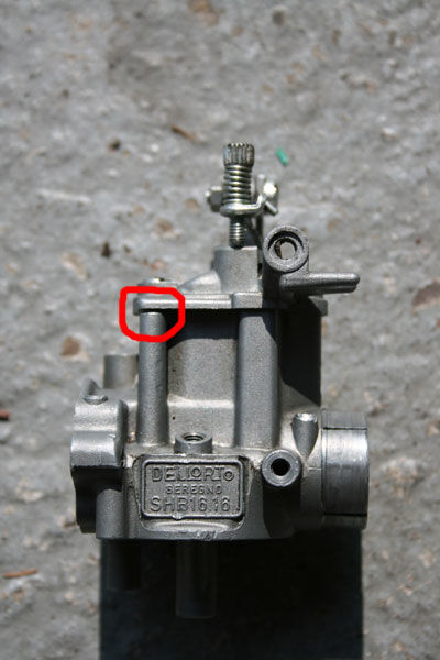

    Beim ersten Start gestern lief der Motor soweit. :) Aber nicht lange.
    Habe es eben nochmal versucht, leider ohne Erfolg. Zudem ist an irgendeiner Stelle Benzin ausgetreten.
    Habe mir dann mal den Vergaser angeguckt und gereinigt. Sieht eig noch ganz gut aus. Mir scheint es aber so, dass an der rot makierten Stelle irgendetwas (Dichtung?) fehlt. Das würde auch das Austreten des Benzin erklären und vermutlich auch warum der Motor nicht mehr läuft. Da frage ich mich aber wieso es beim ersten Versuch geklappt hat.

    Da ist ne Papierdichtung drinnen. Da sollte auf jeden fall nichts raus kommen.
    Vergiss nicht die Plastik Zylinderabdeckung drauf zu machen, sonst läuft sie nicht lange, da der Zylinder dann zu heiss wird. Aber wenn sie schon mal kurz lief ist doch schon mal ein gutes Zeichen. Mach den Vergaser dicht und probiere es noch mal.
    Viel Glück!

    eine papierdichtung ist dabei nur was ist an der eingekreisten stelle? da reicht die papierdichtung nicht hin. gibt es da noch ne extra dichtung für oder kommt da gar keine hin?

    So wie ich das sehe, kommt da nichts hin.

    Der Vergaser scheint in Ordnung zu sein. Das Benzin tritt fiel eher unten am Tank selber aus. Schein ne Dichtung kaputt zu sein.

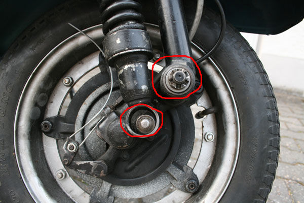

    Mein Vorderrad ist nicht richtig befestigt. An den zwei eingekreisten Stellen sitz alles super locker, weil anscheinend mehrere Teile fehlen.
    Welche sind das genau und kann man die einzeln kaufen? Nicht dass ich ne komplett neue Aufhängung brauche.Suchfunktion hat mir leider nicht geholfen.

    Da gehört das hier hin
    http://vespaonline.sip-scootershop.com/Products/70716…nabdeckung.aspx
    http://vespaonline.sip-scootershop.com/Products/14013…ager+vorne.aspx
    http://vespaonline.sip-scootershop.com/Products/J1400…pfer+V50PV.aspx
    http://vespaonline.sip-scootershop.com/Products/55041…r+V50PVET3.aspx
    http://vespaonline.sip-scootershop.com/Products/40092…g+V50PVET3.aspx
    Die passenden Muttern noch dazu, und noch ne Beilagscheibe die ich nicht finde. Und weg mit der Kronenmutter, die gehört auf ne Welle, VA oder auch HA

    Das schaut aus wie wenn beim dämpfer unten die gummilagerung und das eisenröhrchen fehlen würde oder täusch ich mich da?

    Zwischen der Fassung des Dämpfers und diesem Stab der vom Reifen kommt, fehlt irgendetwas. Wsl die Komponenten die Thale genannt hat.

    Bevor du mit dem Teil rumfährst solltest du es sehr gut auf Verkehrssicherheit untersuchen - sieht nach gepfuschter Bastelbude aus!
    Aber gut - für unter 100 Euros wärste blöd gewesen sie nicht zu nehmen ;)

    Wegen der Befestigung des Vorderrads bin ich auch noch unsicher. Lt. Verkäufer muss ich die Federkabel komplett neukaufen, weil es kein Lager einzeln zu kaufen gibt. Kann ich mir gar nicht vorstellen. Gibt es dazu noch ne genaue Zeichnung an der man alle Bestandteile ablesen kann?
    Danke für eure Hilfe.

    guckst du hier

    Sämtliche Lager für die Vordergabel gibt es einzeln zu kaufen, bin gerade selber dabei und hab auch alles einzeln mir besorgt. Halte dich an die "Kuckst du hier" Pläne. tut mir leid, aber der Händler hat meines Wissens Quatsch erzählt.
