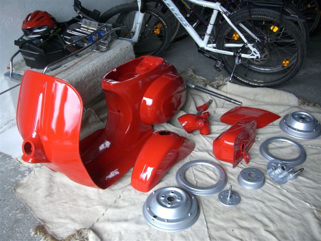

    Ein weiterer Schritt ist getan. Gestern habe ich die Teile vom Sandstrahlen und Spängeln geholt.
    Der Mann von der Rollerfabrik in Ingolstadt hat wirklich exzellente Arbeit geleistet, auch
    wenn er drei Wochen gebraucht hat. Dann habe ich die Sachen gleich zu einem Bekannten gebracht,
    der sie zum Lackieren bringt. Der Lackierer hat tatsächlich den Piaggio Farbfächer.

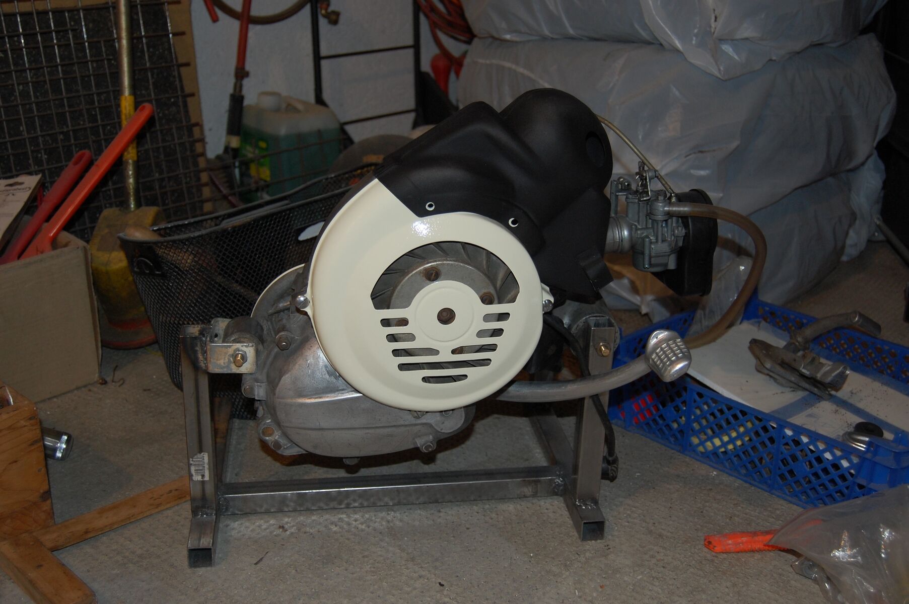

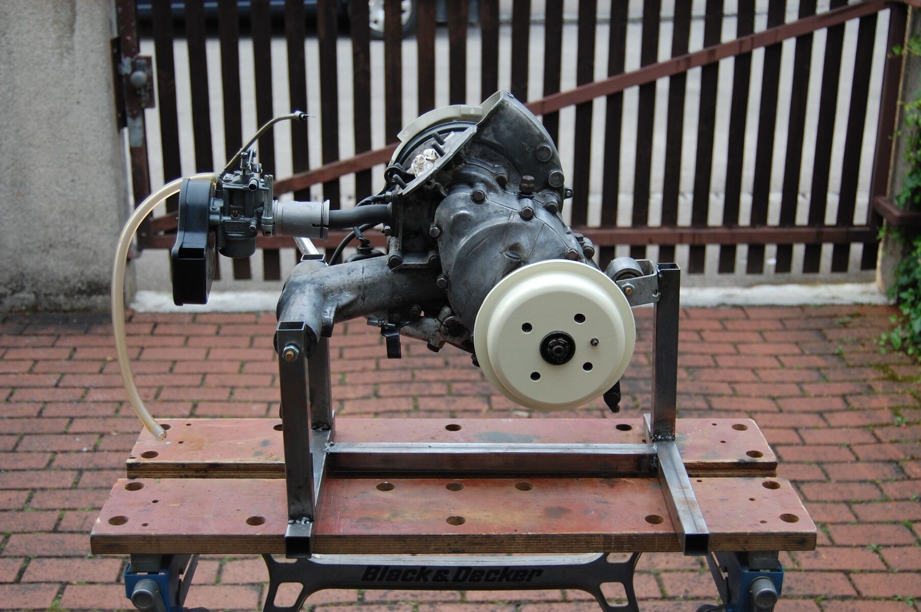

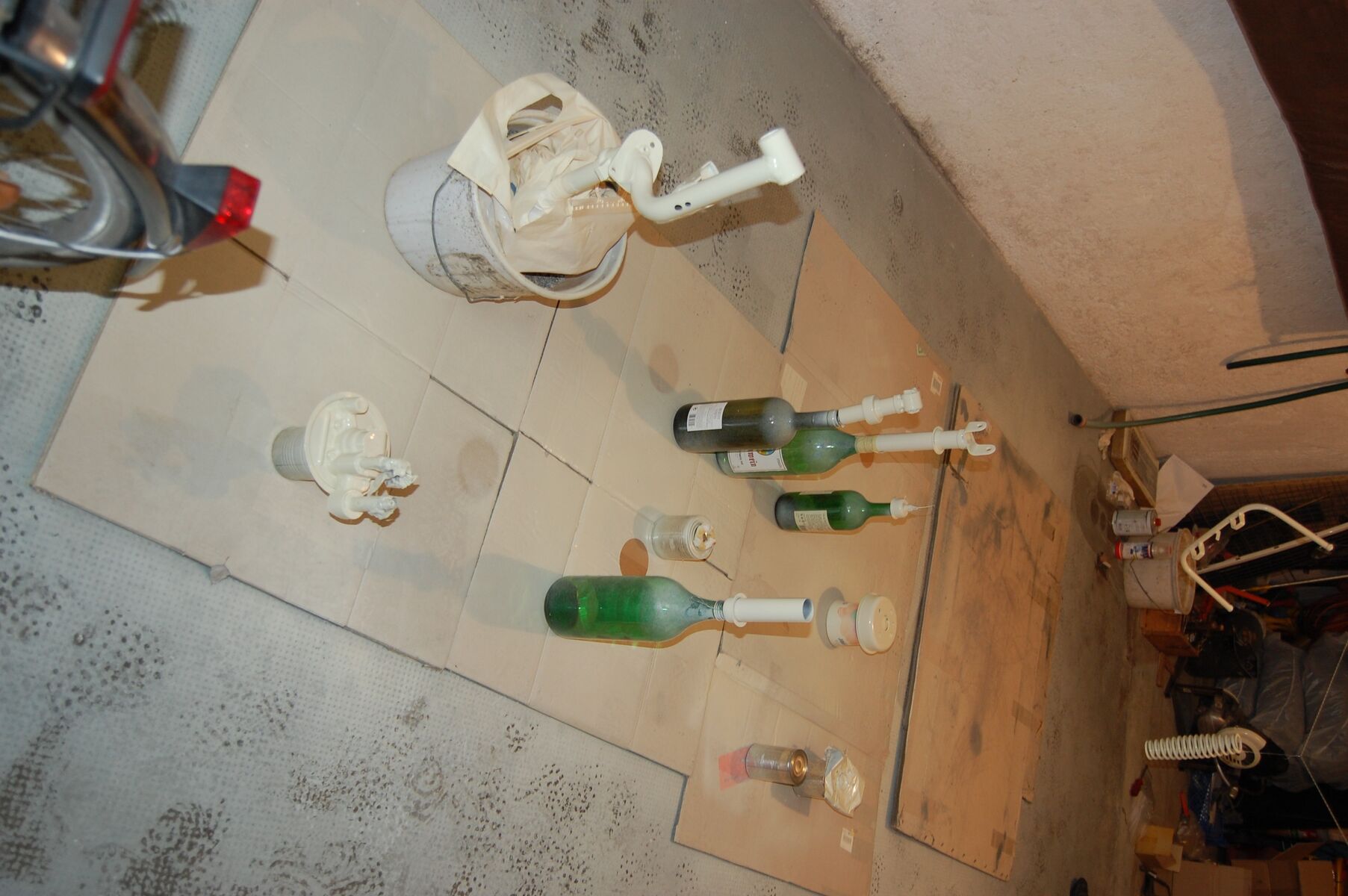

    Es ist wieder einiges geschehen!
    Ich habe mir einen Montageständer zusammengeschweißt, was echt praktisch ist.
    Außerdem habe ich sämtliche Kleinteile, das Lenkerrohr, die Lüfterradabdeckung
    usw. entrostet und lackiert. Meine Gute soll ja im Originallack Rosso erstrahlen,
    da dachte ich mir, dass ein paar weiße Akzente den nötigen Pep geben. Die
    Blechhaube über dem Zylinder habe ich mit Auspufffarbe lackiert.
    Schaut euch mal die Bilder an, frisch aus der Lackierkabine ;)
    Den Garagenboden kann ich wieder abrubbeln, sch*** Härter....
    Aber meine alten Nike 90 kommen gut zur Geltung, ich sag nur Strukturlack!

    Kann man den Motor eigentlich auf
    dem Montageständer betreiben, nur testweise,
    auch wenn keine Elektrik und ein Auspuff
    angeschlossen sind?
  • Fishi
    5,360
    1,048
    keiner
    • June 15, 2009 at 20:50
    • #40
    wenn du die zündbox dranhängst den auspuff und den vergaser klappts sicher :thumbup:
    aber pass auf dass du dir deine gummis von der traverse nicht kaputtkickst. also nicht so deine ganze wut auslassen :P
