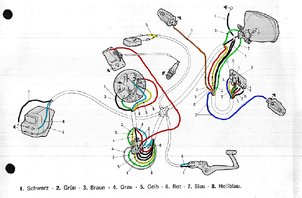

    hier ist der schaltplan
    also nur rot anschliessen für die spule und zum ausmachen grün an rot halten?
    • October 7, 2007 at 17:31
    Hi, das tut mir leid, das ist kein Schaltplan, sondern ein Rätsel. ich kann in der Lichtmaschine keine Einzelheiten erkennen. Auch ist nicht zu ersehen, wie der Motor normalerweise ausgeschaltet wird. Das muss mit der Spule zusammenhängen, welche die Zündung mit Strom versorgt.

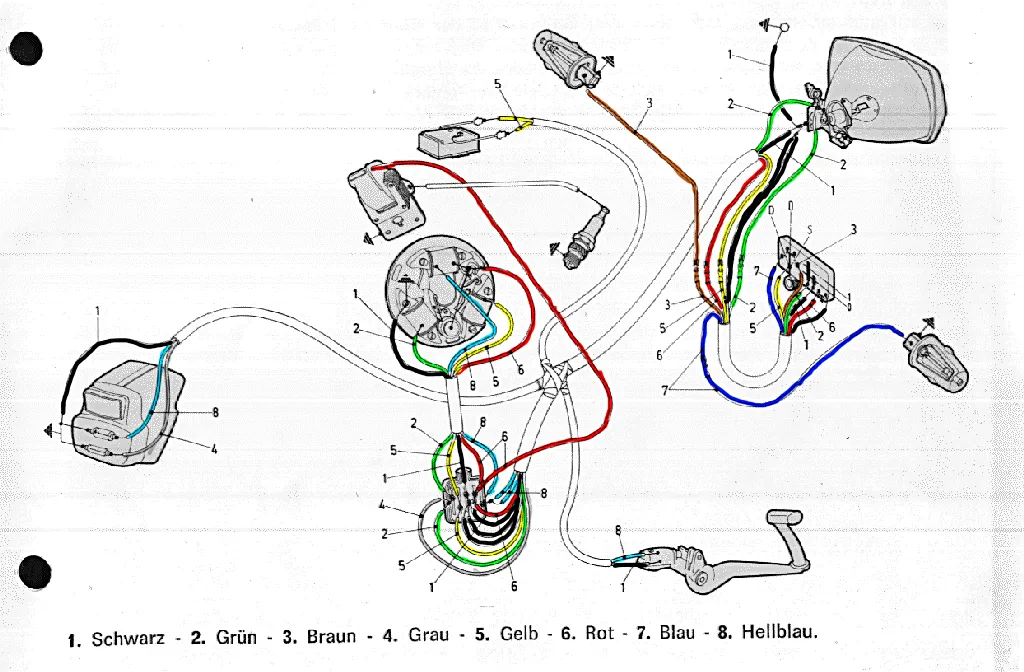

    habe den Plan in Farbe.
    Damit sie anspringt,muss ja nur die Zündspule angeschlossen werden,sprich das rote Kabel (6) und zum ausmachen würd ich einfach den Kerzenstecker abziehen.. :D normal wird sie ja ausgeschaltet,indem rot auf schwarz gebrückt wird (1 auf 6).

    • October 7, 2007 at 21:07
    das ist besser :)
    Danke

    • October 8, 2007 at 20:55
    bei Kontaktzündung rot an schwarz (oder an masse)
    bei kontaktlos grün an schwarz (oder an masse)
